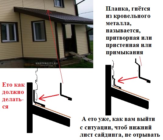

Внешняя стена дома, над входом козырек, примерно как на фотографии. На стену повешу сайдинг, а на козырек положу профнастил. Вопрос - как сделать соединение профнастила с сайдингом, чтобы с сайдинга под профнастил не затекало при сильном ветре или при таянии сугроба, который неминуемо там будет собираться? Уклон козырька - полметра на два метра.
