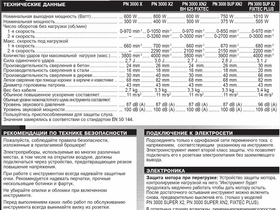

Dr.NO написал : Super X2 и PPH30X2E собираются на одной линии из одних комплектующих, про разницу я уже писал.
А почему они отличаются по весу на 0.5 кг? ( 3.4 кг и 2.9 кг - или это описка)

arte написал : А почему они отличаются по весу на 0.5 кг?
Опечатка.
