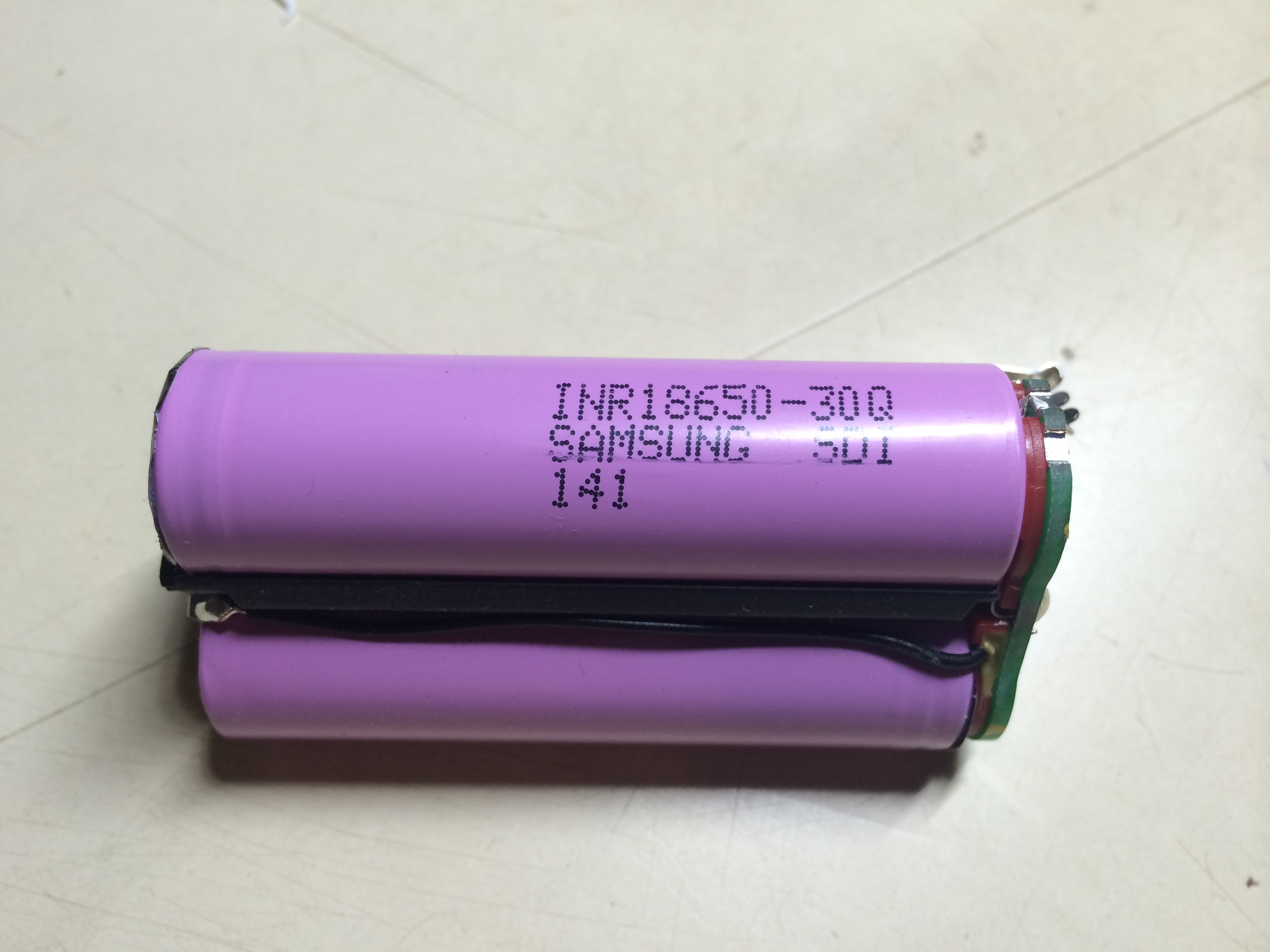

ole325 написал: Итак все актуальные бошевские АКБ на 10,8-12В (3-х баночные)
LG HE4 (ICR18650HE4) 20А и поэлементный контроль.
12V 3 Ah
Samsung 30Q (INR18650-30Q) 15А и поэлементный контроль.
Если полезно, то жмем палец вверх :yu:
ole325, Вопрос по поводу последнего, 3АмпЧасового, плата выглядит иначе чем на 1.3 ... у меня есть пара старых на 1.3, которые собираюсь проапгрейдить на 3.0 просто заменой банок, теперь чешу репу - всё ли так просто? :confused:

Gre, скорее всего на старых 1.3все довольно просто, а вот на этих новых кто знает, может добавили зпщит какихто

Gre, работать будет также. Но если акк будете использовать в инструменте (не фонарь, нивелир), то я бы не рекомендовал трехамперные банки. Слабоват у них ток отдачи. Лучше двойки или на крайняк 2.5Ач.
