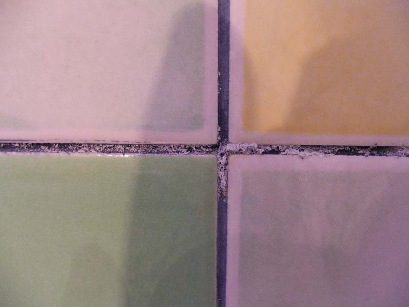

Добрый всем день. Делал ремонт в ванной. Стены выровнены Ротбантом. Сохли дня 3-4. Потом ложили плитку (10х10). Клей для плитки жидкий "ГАРАНТ+".После начала укладки (первые три ряда от уровня ванной), стена осталась в некоторых местах намазана клеем. Дня два ничего не делали и за это время, там где был клей стали образовываться некоторые кристаллизмрующиеся субстанции (и в некоторых межплиточных швах тоже). Не стали особо заморачиваться, доложили плитку до конца, сдеали затирку, так эта некая субстанция пролезла и через затирку!!! Что делать ? Че мэто можно извести?

Насколько помню курс неорганической химии, при взаимодействии гипса ( гидрат сульфата кальция ) и силиката натрия ( жидкое стекло) образуется кристаллическая глауберова соль ( мирабилит, сульфат натрия ), постепенно разрушающаяся на воздухе, прекрасно растворяется в воде. Может попробовать промыть швы несколько раз с интервалом день-два.

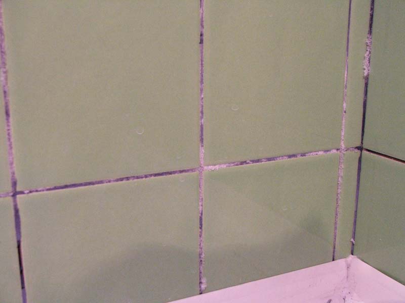

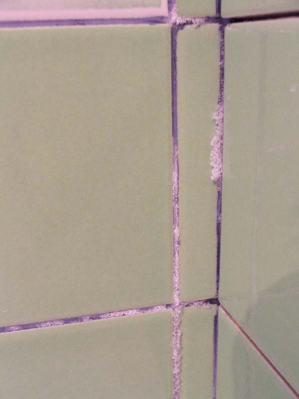

Может уже и поздно, но так для инфы- фото "моей" соли- см. фото

_ Да уж. Выглядит не очень. Я подозреваю, что под керамикой стена откуда-то напитывается влагой. Сухие составы так соли не выделяют.
09.02.2007 в 16:33:09
Да оно не только "выглядит", но и постепенно разрушает затирку, т.е. местами дыры (образовались за 2 месяца), поэтому я взял и переделал небольшую часть испорченных швов (просто поменял затирку). Продержалось дня три- и всё по новой!
