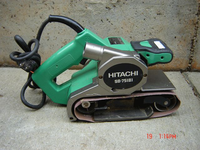

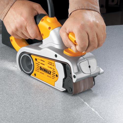

Как дописка (пояснение) к 11 посту, к последнему абзацу. Сравните на фото, как сопоставлены ведущий и натяжной ролик с подошвой на Хитачи, а как это сделано на DeWalt. Обратите внимание так же на то, что детали корпуса Хитачи не находятся в одной плоскости(передняя часть левее этой плоскости) Все это способствует повреждению незащищенного края ленты. Это частая проблема сокращающая ее срок службы. К тому же завернутый край ленты портит перпендикулярную, обрабатываемой, поверхность.

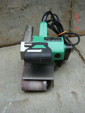

Если работали этой хитачей тогда наверное знаете, что опорная пластина там ~100 мм, т.е. шире ленты. Лента встает как бы вглубь машинки. А вот когда надо подойти к краю (стене) сдвигаете регулятором ленту на край пластины (т.к. изображено у Вас на фото). Плюс широкой пластины не бахромится лента по краям. Минус надо сдвигать ленту.

Да, я как раз и говорю про проблемму обработки стыков(стена/пол). В таком положении край ленты уязвим.

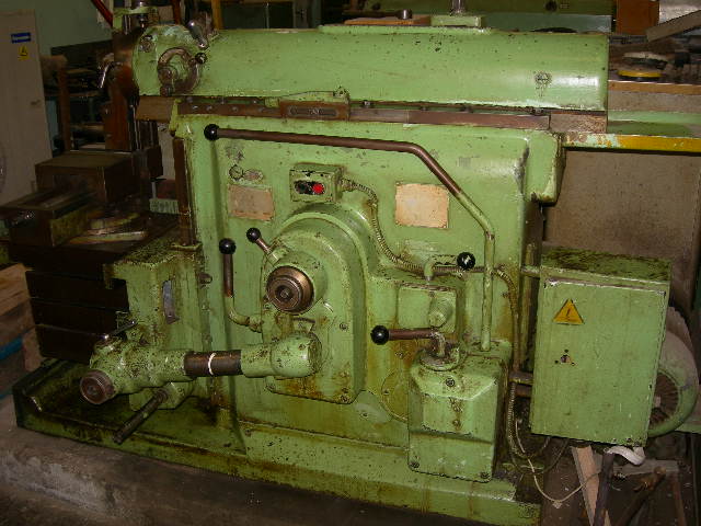

А сами то как думаете? Рубанком сталь и бетон строгать получится? Сталь строгают другими "рубанками" , например таким... (см.фото)

Строгально-долбежный раритет. Такой у нас на заводе был....эх были времена! До сих пор запах цеха помню. Стенгазета, плакаты по технике безопасности, доска почета.... Душевнее времена были.
