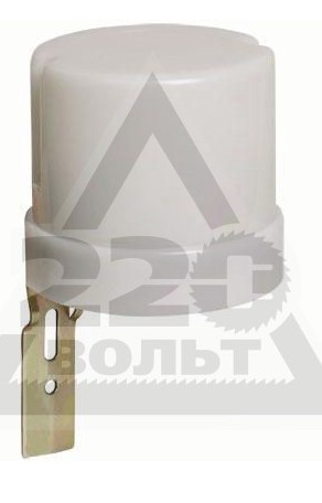

вот что получилось
при подключении по схеме
индикатор загорелся, но подключения не получилось. пробовал менять местами коричневый с красным, но так и не добился желаемого. Что не так? :(

www18a1, не вижу маркировку реле. Возможно, у реле нет нормальнозамкнутых контактов. Вывод под этот контакт может быть, а самого контакта в реле нет. И такое бывает. Тогда нужно его перепаять на другое

вот это

www18a1 написал: вот это
а точнее вот это

www18a1, в реле нет НЗ контакта, нужно поменять на другое.

Подскажите, пожалуйста, а в этом реле что перепаять нужно?

Теоретически - Синюю релюху
Реально - я бы не ее менял, а переделал бы схему добавлением 1 дополнительного транзистора что бы перевернуть сигнал

линк, у синей релюхи есть переключающий контакт, или отогнут, или откушен
