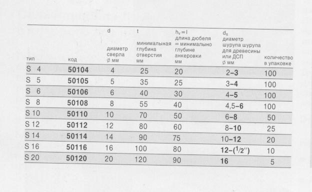

Kvost написал : Конечно. Правда, один раз мне попалась по-дешевке коробка 1000шт 7мм дюбелей от Fisher - купить под них 7мм бур оказалось довольно проблематично.
Да, один совет: покупайте качественные дюбеля (Mungo, Sormat и тд) - это не так дорого, зато выдерживают гораздо большие нагрузки и не сохнут/трескаются со временем.
Что за зверь такой? 7мм дюбель от Fischer ?
ИМХО легче найти бур 7мм, чем дюбель 7мм ! У того же BOSCH есть и 7мм и 6,5мм А вот в каталоге Fischer, да и в продаже 7мм дюбелей никогда не видел. Может то был не совсем Fischer, или совсем не Fischer ?

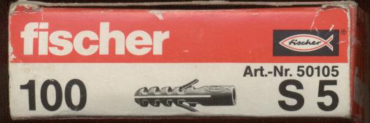

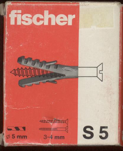

Обычный дюбель, только 7мм :)
Alex___dr написал : ИМХО легче найти бур 7мм, чем дюбель 7мм !
Реально оказалось не так просто. Помнится, взял два последних DreBo - как раз хватило.
Alex___dr написал : А вот в каталоге Fischer, да и в продаже 7мм дюбелей никогда не видел. Может то был не совсем Fischer, или совсем не Fischer ?
Я тоже. Дюбеля оригинал Fisсher - можете мне поверить. Маленькая (100 шт) коробочка где-то лежит - найду сфотографирую.
Насчет каталога: дюбеля были выпущены в 1996 году - 10 раз могли снять с производства.
in my humble opinion
Регистрация: 13.03.2006
Сообщений: 28328
11.12.2006 в 21:34:48
Kvost написал : Обычный дюбель, только 7мм :)
Моя информация. Каталог 1996 года...

Маленькая упаковка точно такая же. Только S7.
