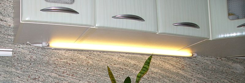

Всё хорошо, но когда сидишь напротив, лампа светит в глаза, что не есть хорошо. Как её можно закрыть, есть ли в продаже какие нибудь экраны или может ещё какой вариант присоветуйте? НА фото я думаю понятно, чего и как надо прикрыть.

Закройте светильник вертикальной неширокой планкой, что-бы она съёмная была ( на случай замены лампы). и тогда свет будет падать в низ а не в глаза!
13.12.2006 в 19:22:49
Я повесил колбой к стене, на расстоянии см 10 от стены. Все ОК

конст написал : Я повесил колбой к стене, на расстоянии см 10 от стены
Идея такая тоже была, но маме не нравится задник у лампы :)
Юрий-Электр написал : Закройте светильник вертикальной неширокой планкой, что-бы она съёмная была
Чуточку поподробнее?

А что если просто выключать лампу?:)

14.12.2006 в 11:02:48
