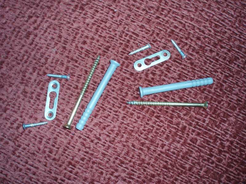

Купил на днях прихожую. Собрать то собрал, а вот как прикрепить к стене зеркало с тумбой и вешалку с тумбой не знаю. Вешалка вот такая, зеркало такого же плана http://shop.stolplit.ru/?/catalog&open\_section=162&model=908 Прилагаемое крепление, скобка с отверстиями под дюбель.

Вот фото прилагаемого крепления. Как все это применить?

легко. Прикрепляете эти полосочки к задней стенке так чтобы между полосочкой и стенкой шкафа внутри было пустое место и широким отверстием вниз по верхним углам шкафа сверху вниз. наворачивайте саморезы. делаете дырки в стене там где он будет висеть, туда дюбеля, и потом большие саморезы. Вещаете - т.е. всовываете большие саморезы в большие отверстия, и опускаете шкаф вниз. И будет Вам счастие. :) Собственно, лицевая сторона у полосочек с фаской под головку самореза :) если чтото будет не так - подложите шайбочек, чтоб все сраслось :) ( Я горжусь тобой, Киса. Лу :))

Только большие саморезы не проходят в эти большие отверстия. Т. е. повесить не получается.

ну, возьмите в шкафчике для инструментов саморезы поменьше, провнрте, чтоб проходили в большие отверстия, и не вываливались из маленьких.

Производитель решил что в вашей счастливой жизни не все должно быть легко, и положил саморезы чуть большего диаметра.

В икеи похожие шкафчики (узкие книжные) крепятся уголками, которые размешаются на крыше шкафа. Одной стороной к стене, а другой саморезом к крышке шкафчика. Такой уголок можно сделать самому: взять жесткую неширокую металическую пластину, согнуть и 2 овальных отверстия (одно для крепления к стене, а другое для крепления к шкафу). овальные отверстия, чтобы можно было уголок регулировать по высоте во время крепления к стене.
