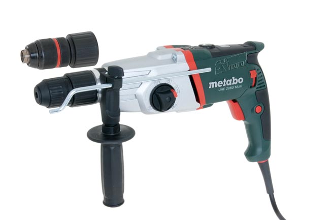

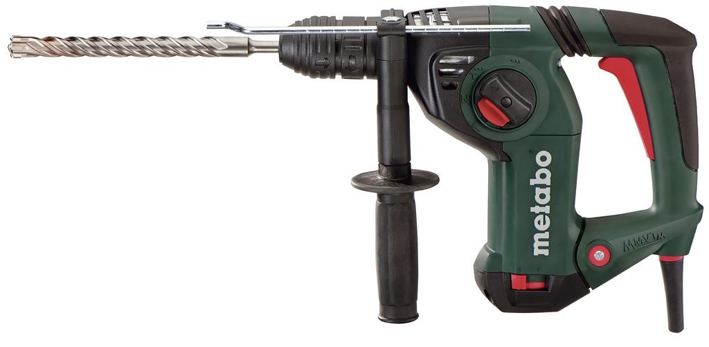

Всем привет. Прошу не кидать тапками, поиском пользовался, но так и не пришёл к итогу. Выбор стоит между metabo 2660 и Dewalt 25144. Перфы без сменного патрона почему-то дороже стоят, поэтому выбираю из этих двух :) Метаба на 1к дешевле получается, 7.5 против 8.5. Цены со скидками прост) Помогите с выбором)

Freddie, извиняюсь, про фронт работ забыл написать - универсальное и для себя. Подрозетники коронкой, бурить в основном 6кой, смеси замешивать, подолбить лопаткой. И пару отверстий буром на 20-26 по 0,5 метра где-то (это единичные случаи будут). Метабу смотрел не столько из-за патрона, сколько из-за мет корпуса, ну а девольт у отца давно в обороте (перф, лобзик и т.д., но там сборка не китай скорее всего). В сторону макиты почему-то даже не смотрел...
