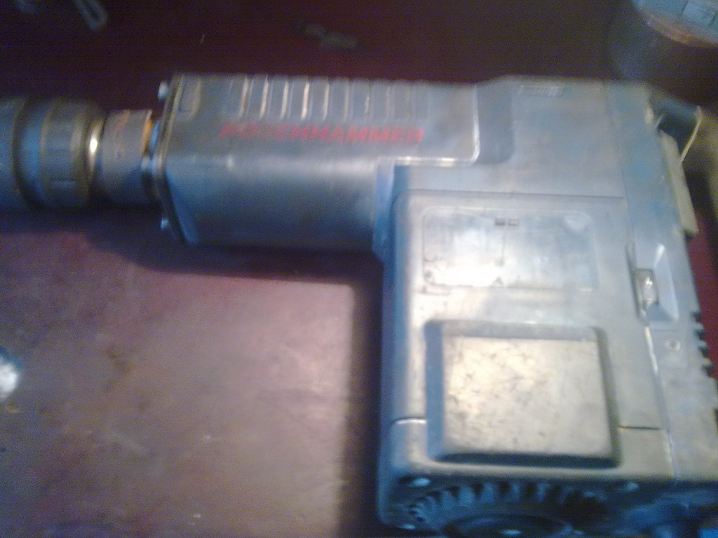

Собственно вот подвезли из соседней дыры ещё бошиков, хочу поделиться некоторыми особенностями. Отбойный молоток 11 Е жалкое подобие 11DE.

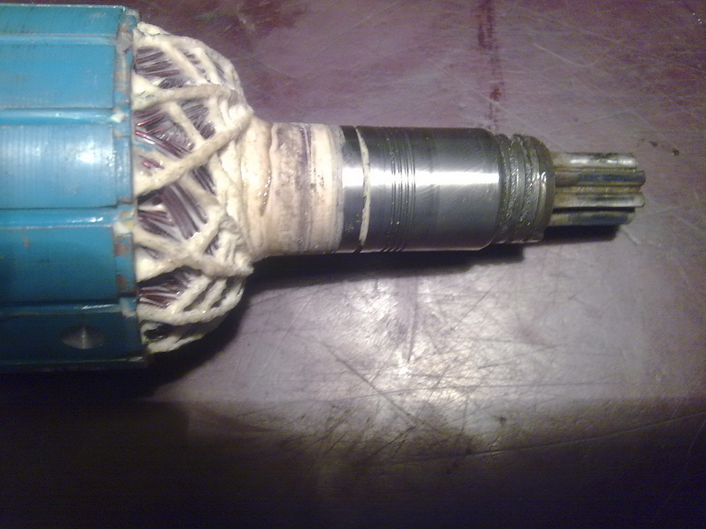

Двигатель собственно как у перфика, только механизм другой. Не буду рассказывать о якоре, он был перемотан ещё в первый год эксплуатации, замечу лишь, что на этом как не странно выработки на валу нет.

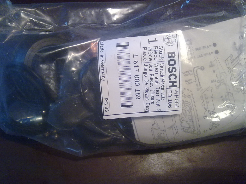

Проблема возникла с ним с ударом, оценив степень износа деталей (их как таковых нет) решили как всегда заменить сервисный пакет.
Ведь перфоратор отлично работает, только бьёт зараза при пуске и остановке. Каково же было удивление, после замены всех резинок он так и не начал бить, хотя на ударном цилиндре нет никаких выработок и повреждений. После нехитрых манипуляций с поршнем, ура!! Удар появился! Даже на макитах такого никогда не было. В остальном отбойник хорош и стоит отдать должное конструкторам, нет ничего лишнего.

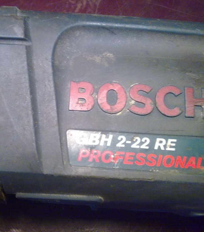

Идём дальше двухрежимник 2-22RE.
Весь ударный механизм 832 ствола провалился из-за выработки стопорного кольца 73, и разбило поршень.
Такие проблемы многие приписывают к макитам, но как видно бош болеет этим тоже, хотя болезни эти встречаются реже.

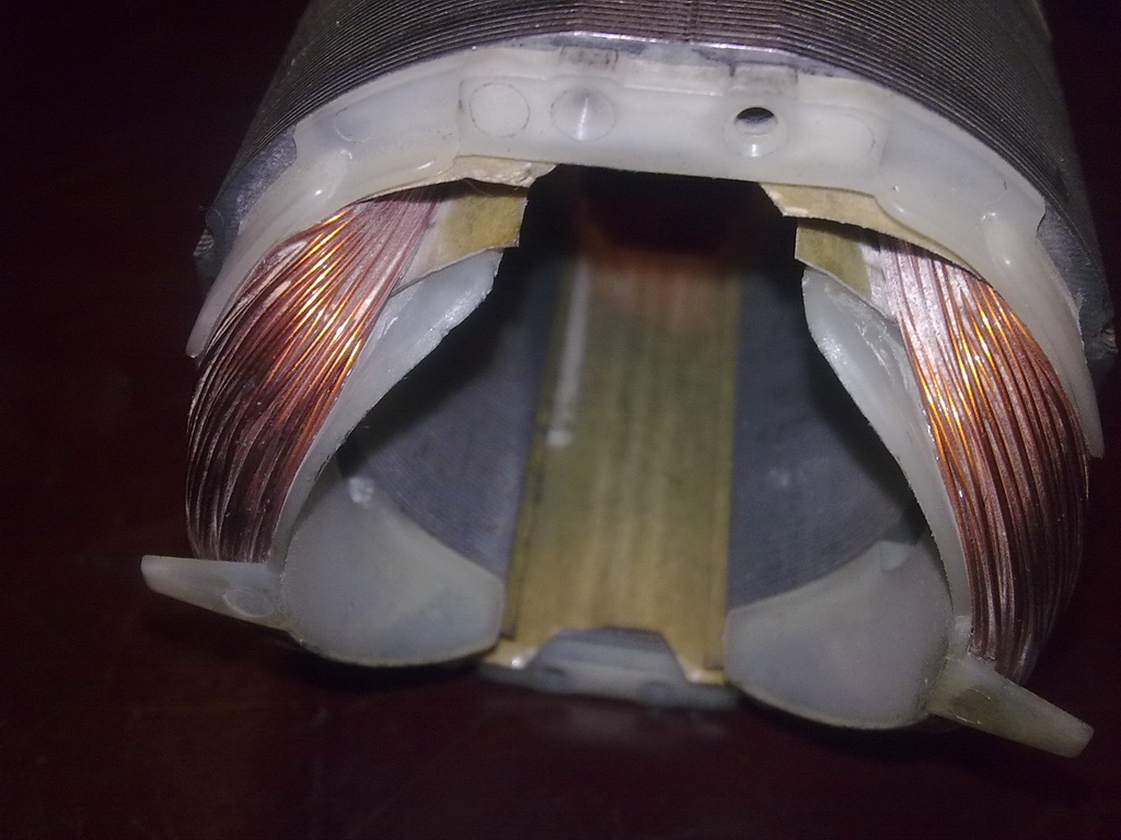

Ко всему прочему сгорел якорь.

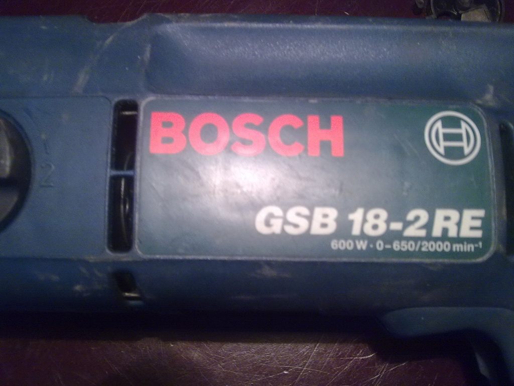

Ну и дрель 18-2 RE просто в тему.
Классная дрель, сам мечтаю о такой, редуктор не убиваемый. Но якорь опять сгорел. Даже щётки не выработали свой ресурс.
Якоря на бошах самые хреновые, кто-бы что не говорил, и в сравнении с другими инструментами этой ценовой категории горят чаще всего. А их стоимость зачастую приводит их хозяев к покупке нового более дешёвого инструмента, что печально.

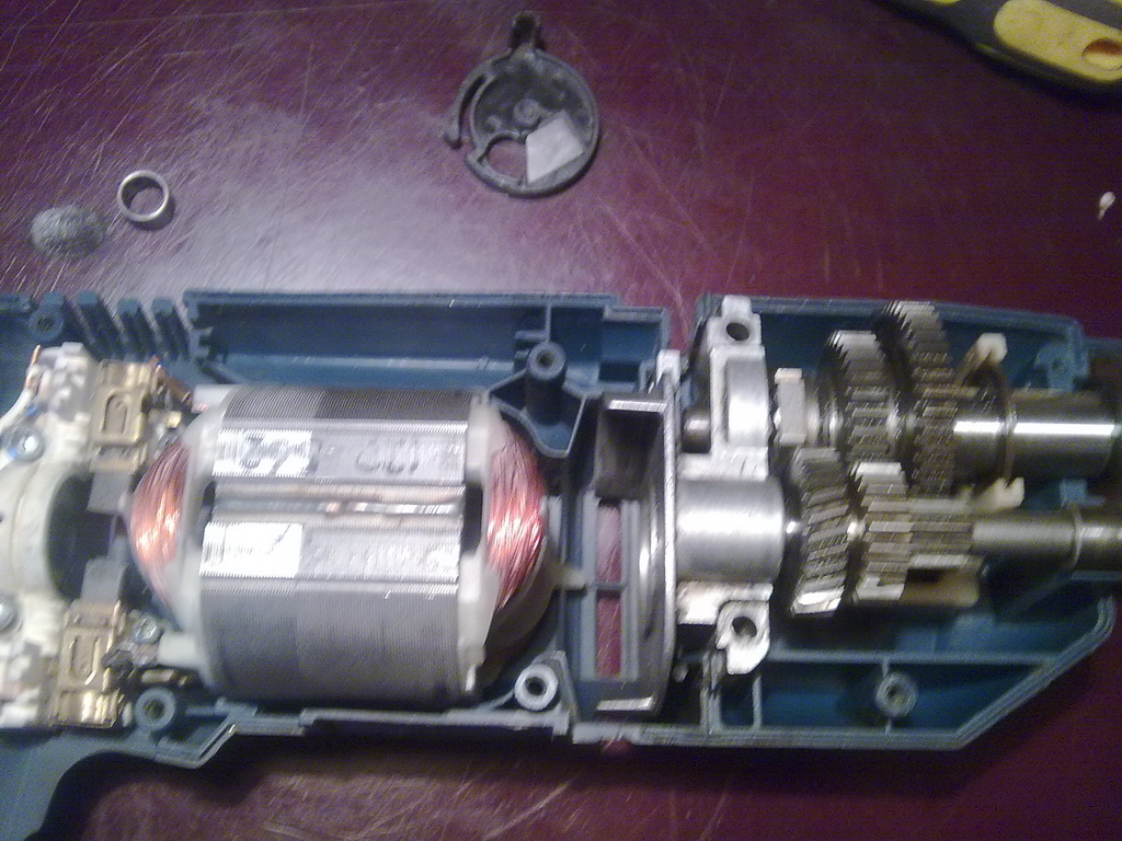

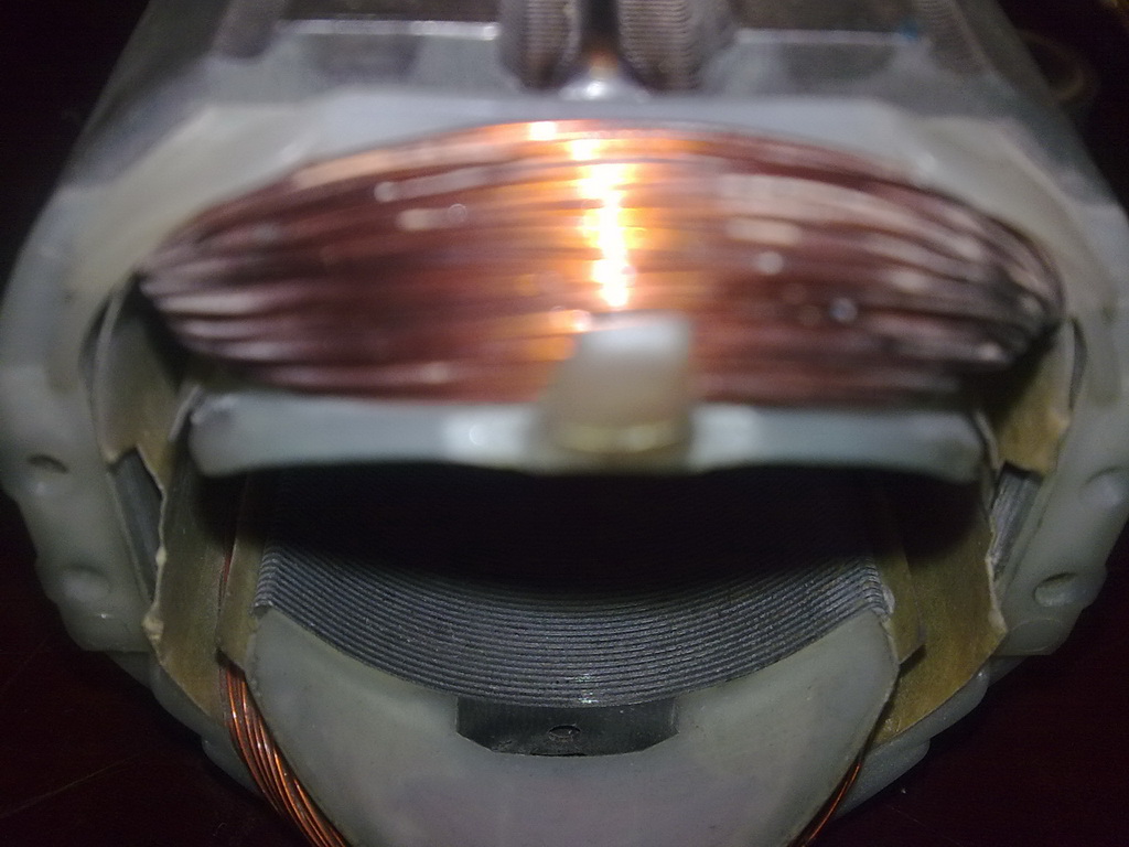

vasof написал : Но якорь опять сгорел. Даже щётки не выработали свой ресурс.
А здесь нет никакой связи. Перегрузили, он и гавкнул. Статор, суда по цвету, тоже подпален. У меня был древний 5/40DCE - коллектор был пропилен как катушка от ниток, но что-то не сгорел нифига.

Kvost написал : А здесь нет никакой связи. Перегрузили, он и гавкнул. Статор, суда по цвету, тоже подпален.
Да не, статор целый. Дрель работала в мастерской у сапожника, в качестве сверлильного станка как я понял, перегрузить думаю он врядли её мог. Да и такую дрель перегрузить то надо постараться.

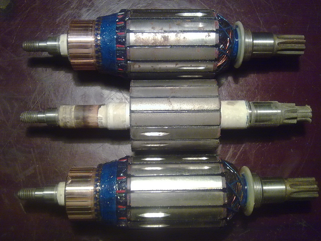

Кстати говоря по поводу качества якорей бошевских. Вот валяются якоря со старого отбойника, модель к сожалению не помню, полностью металлический корпус. Так вот это качество, якорь отработал 30 лет! С якорями которые сейчас не сравнить.
