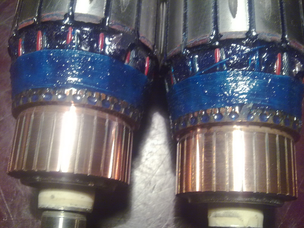

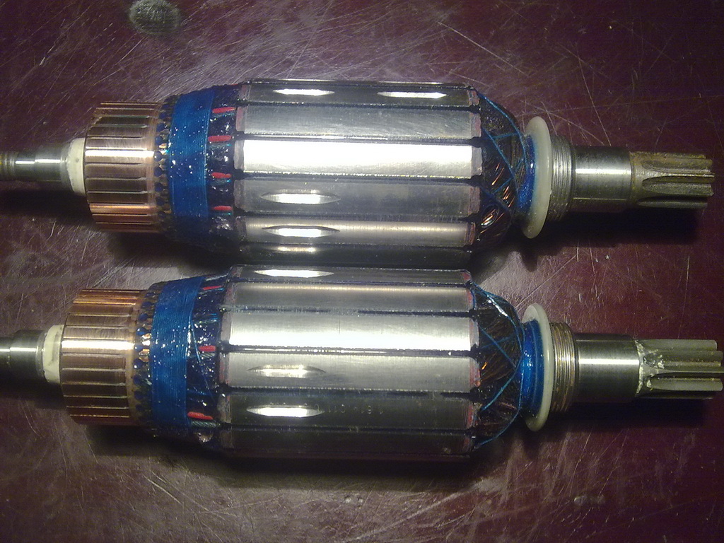

vasof написал : якорь отработал 30 лет!
Хм, глядя на коллектор в это трудно поверить.
Оптимисты погибают первыми.

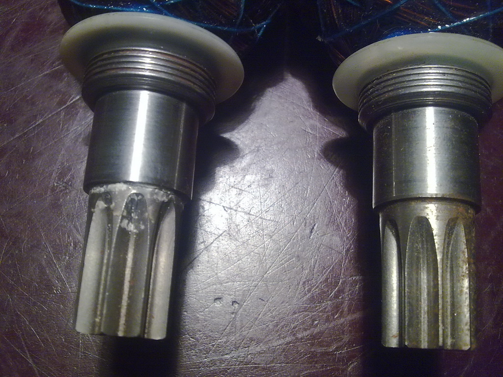

vasof написал : Да не, статор целый.
Якорь покажите.
vasof написал : перегрузить думаю он врядли её мог.
Ну сам то он вряд-ли сдох.
vasof написал : Да и такую дрель перегрузить то надо постараться.
Да я вот тоже так думаю. Вроде такая-же или очень похожая ударная дрель была у нас на монтаже. Железяки ей дырявили. Патрон был отполирован до блеска, вся посявканная, но нифига не дохла. И вообще якори на те-же перфах 2-24 были беспроблемными. Может там что другое явилось причиной? Ну там подшипник клина словил и т.п.? ;)
змеелов написал : Хм, глядя на коллектор в это трудно поверить.
Определённо.
Kvost написал : Определённо.
Скорее всего якорь перемотан и коллектор новый...

Mutru4 написал : Скорее всего якорь перемотан и коллектор новый...
Ну в таком случае просто некорректно говорить о
vasof написал : отработал 30 лет
Что в коллекторе заставляет вас сомневаться?
Kvost написал : Якорь покажите.
Якорь к сожалению хозяин отдал на перемотку на одно из предприятий нашего города, где его успешно изуродовали, да и собственно кнопку этой дрели тоже ухайдохали. Его больше нет с нами. Хозяин новые покупать отказался, т.к цена якоря и кнопки позволяет купить дрели менее именитых производителей в количестве нескольких штук. А на счёт якорей 2-24 могу сказать однозначно, что горели они не меньше, да и зубья зализывались в каждом втором. Я уже писал, как горят бошевские якоря, коллектора у них не лучшего качества и это может отметить любой мастер занимающийся перемоткой. А причиной являлось многое и подшипники в том числе. Если сравнивать те же макиты 2450 или 2400, то подшипники там летели на якоре со страшной силой. Я бы назвал это даже болезнью 2450, но тем не менее якоря на 2450 горели один из 10, когда на боше это происходит практически с каждым развалившимся подшипником.
Ну а по якорям стоит сказать следующее.Думаю если эти фотографии увидят официальные представители боша, я уверен, что они подтвердят качество своей продукции и развеят поспешные выводы по поводу перемотки, тем более что это видно не вооружённым глазом что они не перемотанные. Якоря ведь новые! В своё время отбойные молотки с этими якорями работали в нашем порту, и получали мы якоря как расходник вместе с оснасткой. Мы заказывали их в своё время лет 15 назад из официального представительства.Тот который со слизанным хвостовиком проработал 30 лет.

vasof, Так на снимках дохлые якоря?
vasof
vasof
Регистрация: 01.11.2011
Мариуполь
Сообщений: 1278
21.11.2011 в 10:29:49

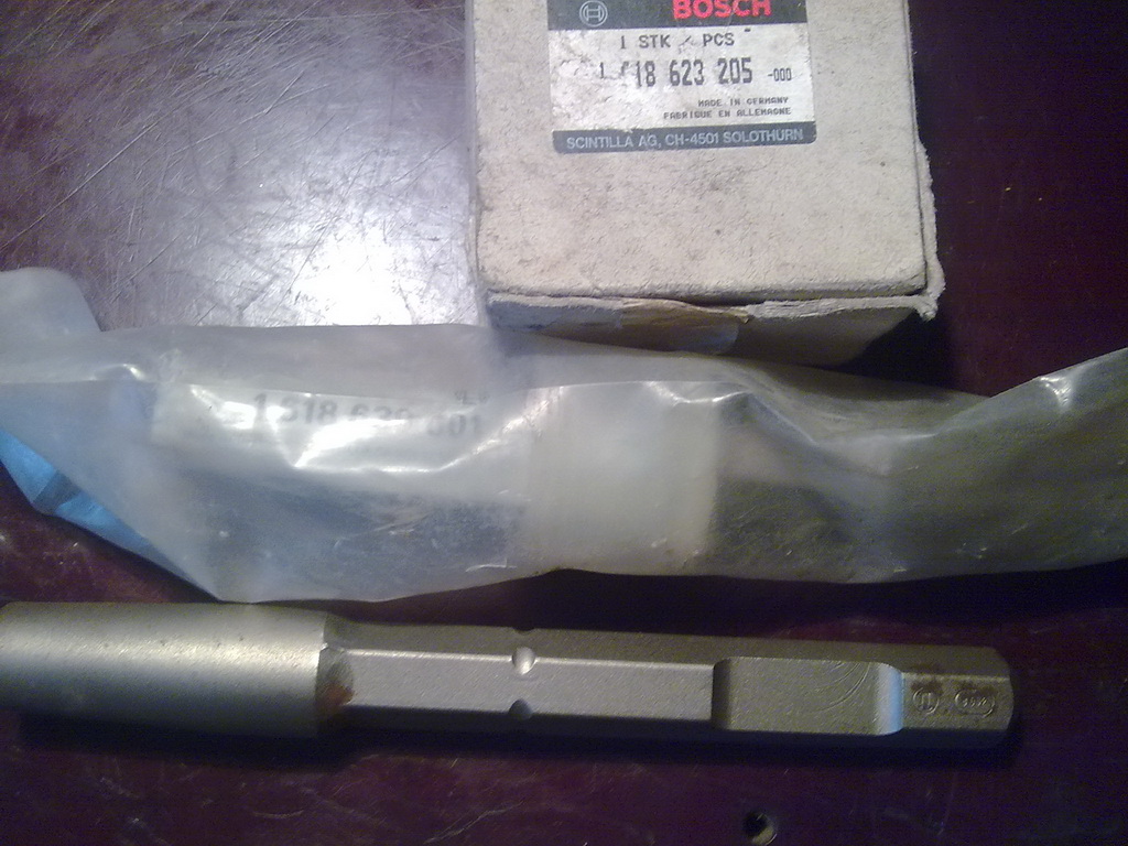

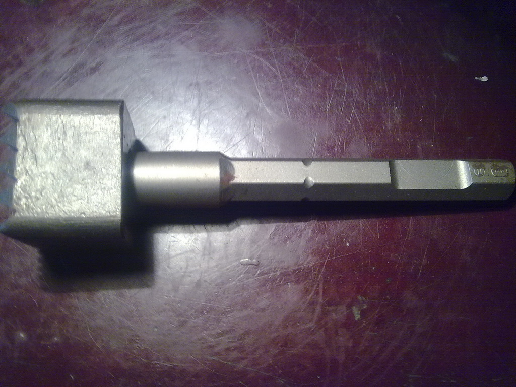

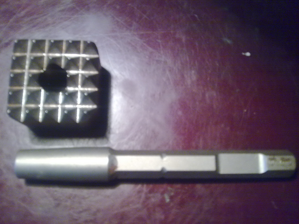

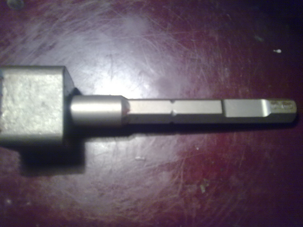

Да нет, новые. В предыдущем посте где три якоря, по середине якорь со срезанной обмоткой, тот дохлый, зубья слизанные. Я постараюсь найти этот отбойник, помню нескольких человек, покажу.
Вот собственно нашёл от него что осталось из оснастки.
21.11.2011 в 11:07:13
Не буду спорить, однако возможно это следствие неправильной эксплуатации?
