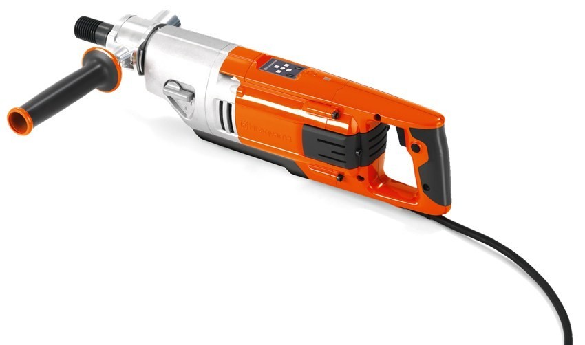

Коронка 68мм

trafbite написал : Ага и воду лить под ноги.
..я, сверлю "в сухую"..коронки Хускварна.
trafbite
trafbite
Регистрация: 13.11.2012
Сообщений: 210
17.06.2013 в 22:38:31
sereza написал : ..я, сверлю "в сухую"..коронки Хускварна.
а какой дрелью, если не секрет? :)

sereza написал : .я, сверлю "в сухую"..коронки Хускварна
а крутите чем? тоже задумался об этом...

trafbite написал : а какой дрелью,
DM 220
trafbite

17.06.2013 в 22:50:47
sereza написал :
DM 220
:applause: Я пока подолблю :)

garag написал : сверление коронками в бетоне не верится(. надеюсь ошибаюсь.
Не ошибаетесь. Ну не дружат перфораторы SDS+ и коронки по бетону. Не дру-жат!!! По кирпичу 4-32 пойдёт.
trafbite, как вариант, взять любой перфоратор из из вашего списка и набуривать по окружности буром 8мм., а керн выбивать.. У меня довольно шустро это получалось, пока не было Бошика 5-40.
