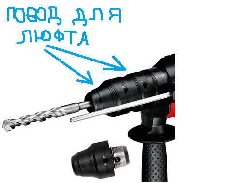

НУ как это не видешь, дополнительная насадка с подшипниками, пробовал в нем длинный бур на 10, и длиной 50 см, ходит в стороны

молоток написал : НУ как это не видешь, дополнительная насадка с подшипниками,
Это как?:eek:

Vadim63 написал : Это как?:eek:
Патроны идут друг за другом

молоток написал : НУ как это не видешь, дополнительная насадка с подшипниками, пробовал в нем длинный бур на 10, и длиной 50 см, ходит в стороны
Да он в любом хорошо ходить будет ( а на 76 см вообще ппц как болтается ) . А вот когда шлицы в стволе сотрутся то у быстросъема ремонт подешевле будет ;)

молоток написал : Патроны идут друг за другом
Абалдеть:D
молоток написал : пробовал в нем длинный бур на 10, и длиной 50 см, ходит в стороны
И на что это влияет? А в DRE все стоит мертво?

бракодел написал : А вот когда шлицы в стволе сотрутся то у быстросъема ремонт подешевле будет ;)
Вот оно как !

Vadim63 написал : И на что это влияет? А в DRE все стоит мертво?
Там только один патрон, как раньше во всех перфораторах делали, а дополнительный - отдельно накидывается для сверл круглых. Это такая новинка давно пошла ? Как в DFR и DFV

молоток написал : отдельно накидывается
меняется ( если быть точным )

Vadim63 написал : А в DRE все стоит мертво?
В дре тоже ствол составной и имеет все шансы на появление люфта в посадке sds патрона.

бракодел написал : меняется ( если быть точным )
Вставляется как в интерсколе пэ-710эр, вставляется в патрон для буров отдельный патрон под сверла
