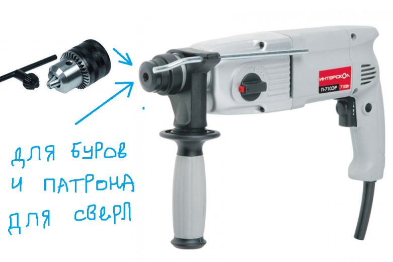

Просто у меня впечатление сложилось, раз конструкция такая в новых перфах ,подшипник на подшипник, есть усомниться в люфте. НУ раз уверяете не так страшно ,что все подогнано, и повода нет для беспокойства, у самого DFR

молоток написал : Это такая новинка давно пошла ? Как в DFR и DFV
Ну да, лет так уже двадцать, точно не скажу. Вот уже легендарный Bosch GBH 2-24 DFR и канувший в лету АтласКопко.

молоток написал : Просто у меня впечатление сложилось, раз конструкция такая в новых перфах ,подшипник на подшипник, есть усомниться в люфте.
Уважаемый, если вы увидели шарики, это еще не значит что это подшипник. Там посадка скольжения, а шарики являются запирающим элементом. Подшипники тут ни при чем.:)

молоток написал : Вставляется как в интерсколе пэ-710эр, вставляется в патрон для буров отдельный патрон под сверла
нет . патрон cдc+ снимается , а на его место обычный . увиденные вами шарики ( как уже сказали ) это механизм фиксации. для сдс люфт может и прибавляется , но незначительно , а вот обычные сверла в значительном выигрыше
