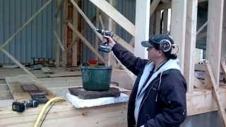

Сегодня заснял на видео показательный заезд голым задом по колючкам работы мелкого батарейного перфика в варварских условиях. Итак-картина маслом: купание красного коня серого Пони. Автор сценария, режиссёр, оператор и исполнитель главной роли- ваш покорный слуга.
Panasonic 14,4v IP 56. Hammer drill, skrewdriver, impact skrewdriver.
