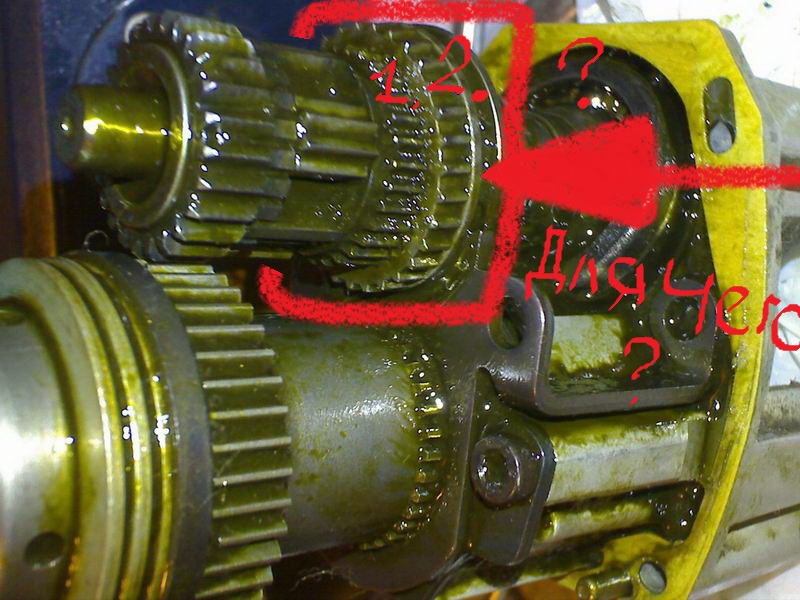

Kvost написал : тут хоть понятно, за что деньги берут.
Большие деньги ! Тут ! Там то они по цене не отличаются. На Вашем фото по середине,верх ,две шестерёнки вроде нафик не нужны, или я что то упустил?

ars di написал : Там то они по цене не отличаются.
Это сегодня, а раньше по цене этих пластмассовых детских игрушек можно было купить AEG 3000, потроха которого и показаны на фото.

Kvost написал : AEG 3000, потроха которого и показаны на фото.
А писать перед фото милка для чего? и запчасти там лишние -удорожание! :)

ars di написал : А писать перед фото милка для чего?
А это без разницы, под конец выпуска начинка была одинаковая, отличалась только цена. Ранее в планетарной ступени у АЕГ было три сателлита, а у Милуоки-Атлас Копко по пять.
На фото первый вариант АЕG, ещё с тремя сателлитами.

ars di написал : На Вашем фото по середине,верх ,две шестерёнки вроде нафик не нужны
Которые?
Это двухскоростной вариант, ничего лишнего нет :)

Kvost написал : Которые? Это двухскоростной вариант, ничего лишнего нет :)

Ars Di, про шестерни, это вроде как муфта переключения.

_maximus_ написал : Ars Di, про шестерни, это вроде как муфта переключения.
Я понял что муфта , не нашёл что её крутит:)
