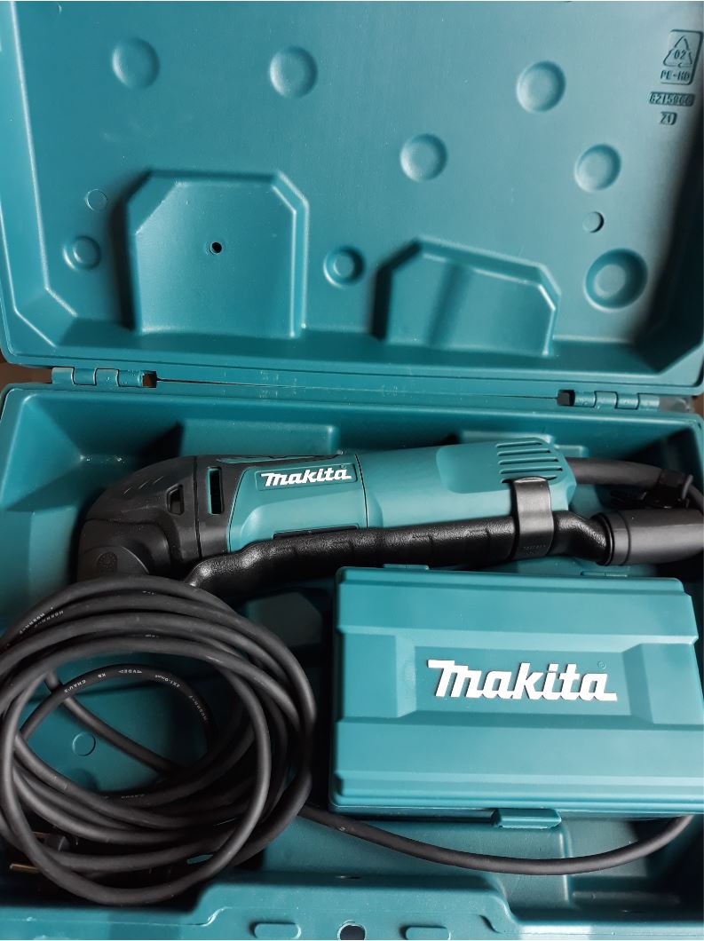

По теме: купив лет пять назад реноватор Makita TM3000 CX2 при выполнении огромного кол-ва самых разных работ по ремонтам пользовался им за это время… (по нему это видно):
Считаю его самым бесполезным эл. инструментом среди трех десятков имеющихся у меня. Не говоря уже о том, что суставы обязательно скажут вам впоследствии "спасибо" от работы подобным вибро-инструментом. На истину не претендую. Но это мое мнение.
