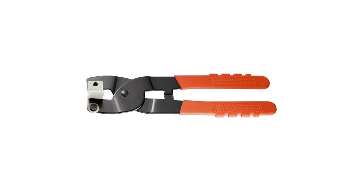

krserv написал: покупать ручной плиткорез, чтобы отрезать несколько плиток нет смысла.
Есть вот такое:
