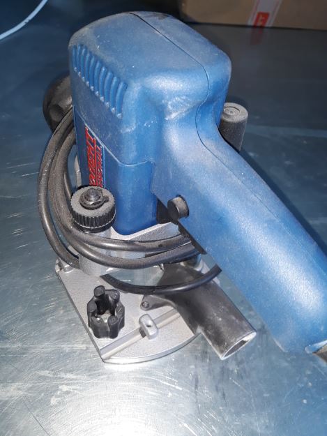

Ух - ювелирная работа в полупромышленных масштабах... Для "ювелирной" выборки (небольших штраб или пазов) в гипсе и других мягких материалах я использовал вот этот дешевый фрезер:
У него хоть какой-то пылеотвод (приходилось дорабатывать). Но для больших штраб это не вариант (пыли будет мешок). В теории можно было использовать концевую, а затем дисковую фрезы, но на практике я так по минеральным материалам не работал
