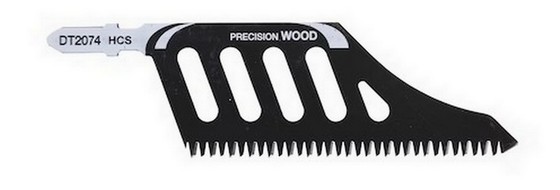

SergeyE написал: В общем, нужна пилка по форме тесака для разделки рыбы, чтобы выступала за края инструмента - но с такой пилкой и обычный лобзик сойдет (только вот выдержит ли узел крепления пилки ?). При этом пилка не может быть сплошной - д.б. в виде рамки, иначе трение в брусе будет слишком большим.
Такая? Пилка для допиливания. http://www.mastercity.ru/forums/instrumenty-i-silovoe-oborudovanie/rashodka-k-instrumentu-krepezh/t96837-pilka-dewalt-dt2074/ http://www.220-volt.ru/catalog-139751/ http://www.220-volt.ru/catalog-140519/ Толщина до 50 мм.

curved90, Плюс1. Только желательно пилку брать универсальную(по дереву с гвоздями) Лага вообще то должна с зазором от стены ставится-чтоб дерево могло ,,гулять,, при изменениях влажности. Барнаулец такая не пойдет, так как она именно для прямолинейных резов(пилит хорошо,стоит дороговато-чтоб на демонтаж пускать)

Вплотную к стене можно пилить либо мультирезаком (например, Бошевские GOP) или сабельной пилой (например, Бошевские GSA). И то и другое специально заточены для пиления заподлицо, т.е. на одном уровне с чем-либо, вровень с какой-либо поверхностью. И у них есть специальные пилки по древесине с гвоздями. Пилка, указанная Barnauletz, по древесине. Если попадёт на гвоздь, то пилке хана. И вдоль стены, без зазора, такой пилкой не пропилишь. Пилка эта для лобзика для допиливания вплотную к препятствию. Но допиливание поперек, а не вдоль.

Alex-69 написал: Барнаулец такая не пойдет
ADM05 написал: вдоль стены, без зазора, такой пилкой не пропилишь. Пилка эта для лобзика для допиливания вплотную к препятствию. Но допиливание поперек, а не вдоль.
Сорри, значит неправильно понЯл я. :confused: Про жалко убивать - согласен. Вроде бы про "поперёк" топикстартер пишет. :confused:
SergeyE написал: Чем пилить дерево поперёк вплотную к стене
А-а, только сейчас дошло до меня - видимо, топикстартер имеет ввиду - "поперёк волокон", а я подумал, что про направление пила относительно стены говорит - "поперёк", а "вплотную к стене" - это чтобы корпус инструмента не мешал подвести пил вплотную к стене. Сорри - всё неправильно понял. :sorry:
