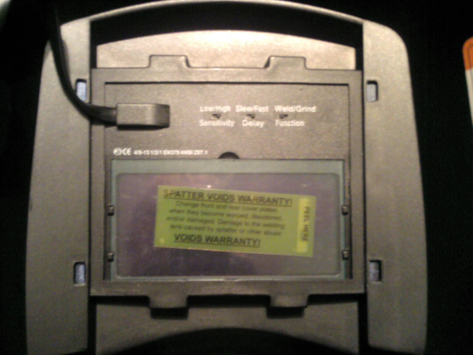

Должны быть акумы или батарейки, полюбому! Я думаю режим сварка-болгарка -это есть гуд, ну типа кнопка вкл. выкл. Когда ложиш на хранение поставил на болгарку , тогда светофильтр будет не активный и батареи садится не будут. Может спецы меня поправят.Стекла тож есть , менять не проблема особенно внутренее, там сверху прорезь для пальца есть чтоб зацепить.По мне так нужно чтобы крутилка затемнения потуже была , как то легко крутится, может из-за этого я попал! На полуавтомате помню варил ставил 10, а когда на электроде дошло что ярко смотрю 9. надо что то придумать, как то сделать потуже. P.S. В наружной крутилке есть как бы минус, можно рукой нечаяно сбить и попасть не этом!

Пленку защитную с внутренего стекла снимите! Если вы про четкость маски , а не фото. Ваша ссылка у меня почемуто не открывается

dzetaseti написал : Ваша ссылка у меня почемуто не открывается
А сейчасhttp://lanos.com.ua/forum/uploads/1321649309/gallery_13061_1086_258285.jpg

Нормально, такими положениями кнопок я сейчас пользуюсь. Когда было на улице теплее я кнопку sensitivity ( чувствительность) ставил в low ( средняя) , счас похолодало ставлю в high( высокая) . А пленку таки снимите ! P.S. Вторая кнопка - время открытия фильтра после дуги, я держу на быстром открыти, ну это сами посмотрите как вам будет удобно.

dzetaseti написал : кнопку sensitivity ( чувствительность) ставил в low ( средняя) , счас похолодало ставлю в high( высокая) . А пленку таки снимите !
хорошо,сниму.а остальные кнопочки для чего?И как их выставлять?

Ну вы даете! в соседней теме же разжевали. Чувствительность- время срабатывания, когда холодно лсд кристалы как бы захолодают , тогда увеличивается время открытия я заметил. Было тепло я ставил среднее положение и вполне хватало, сегодня варил , на улице 0, вроде все нормально но че то не комфортно, поставил чувствительность высокую и все стало нормально. Другая кнопка -это вы увидете в какое положение ее включить в процесе сварки , зайцев из за нее вы не словите ! Я себе поставмл в FAST , мне так удобно. P.S. на запасных стеклах защитная пленка тож с двух сторон есть, будете менять снимите.

Незачто! Среднюю кнопку delay я ставлю в положение быстро потому как работаю часто п.а. там шов частыми прихватками веду, так удобно. Вам может это и не надо если вы будете варить только ручной дуговой сваркой. Иду спать, завтра на смену (сутки).

Бело написал : Корунд 2
Подскаите тупому:o на зиму батарейки вынимать и хранить маску в тепле или все равно, ЖК не замерзнут?:swoon

Бело написал : Подскаите тупому:o на зиму батарейки вынимать и хранить маску в тепле или все равно, ЖК не замерзнут?:swoon
Хранил ФОКСВЕЛЬД 9-13 в гараже в зиму, было до -28,-34, работает
