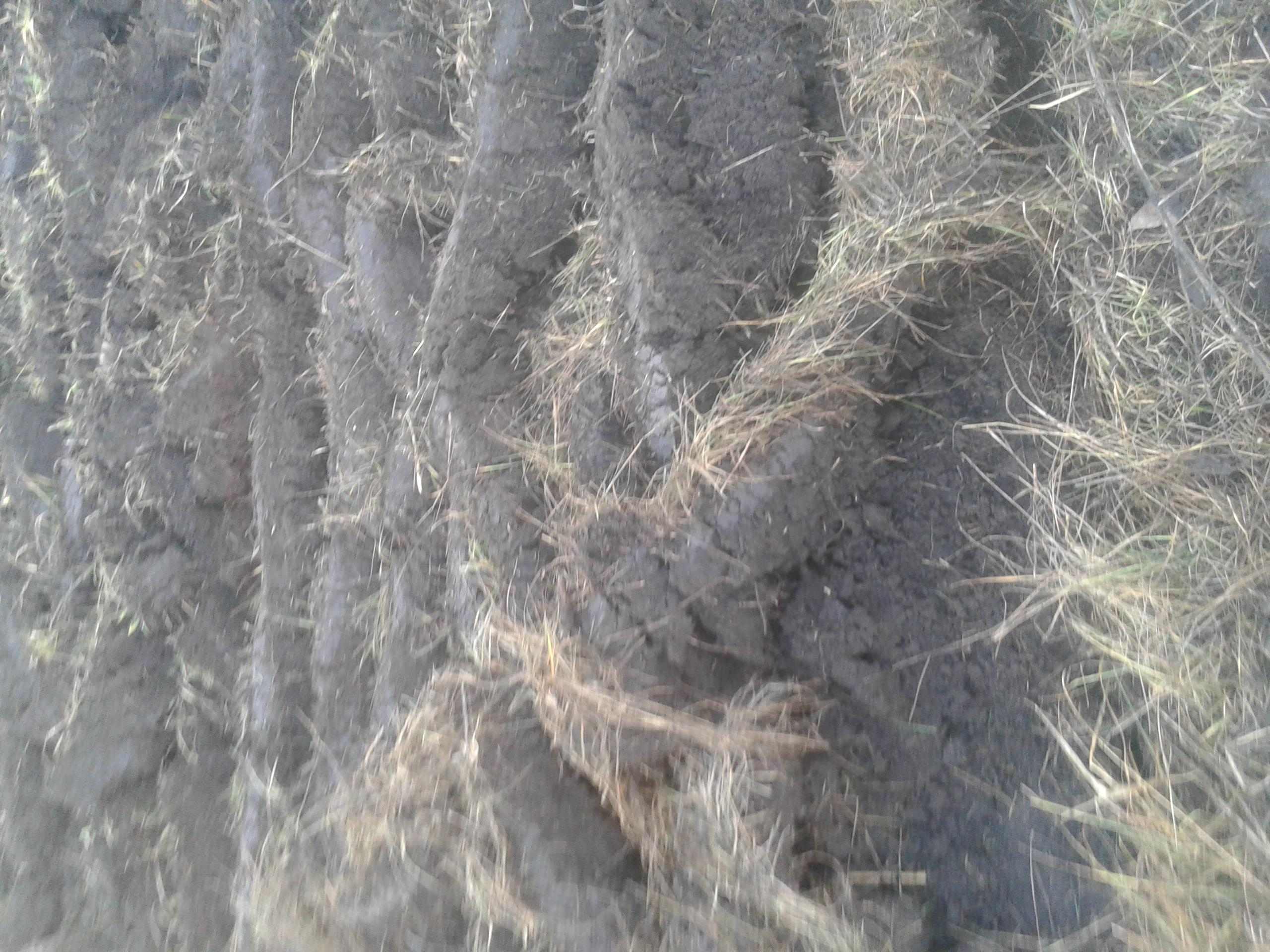

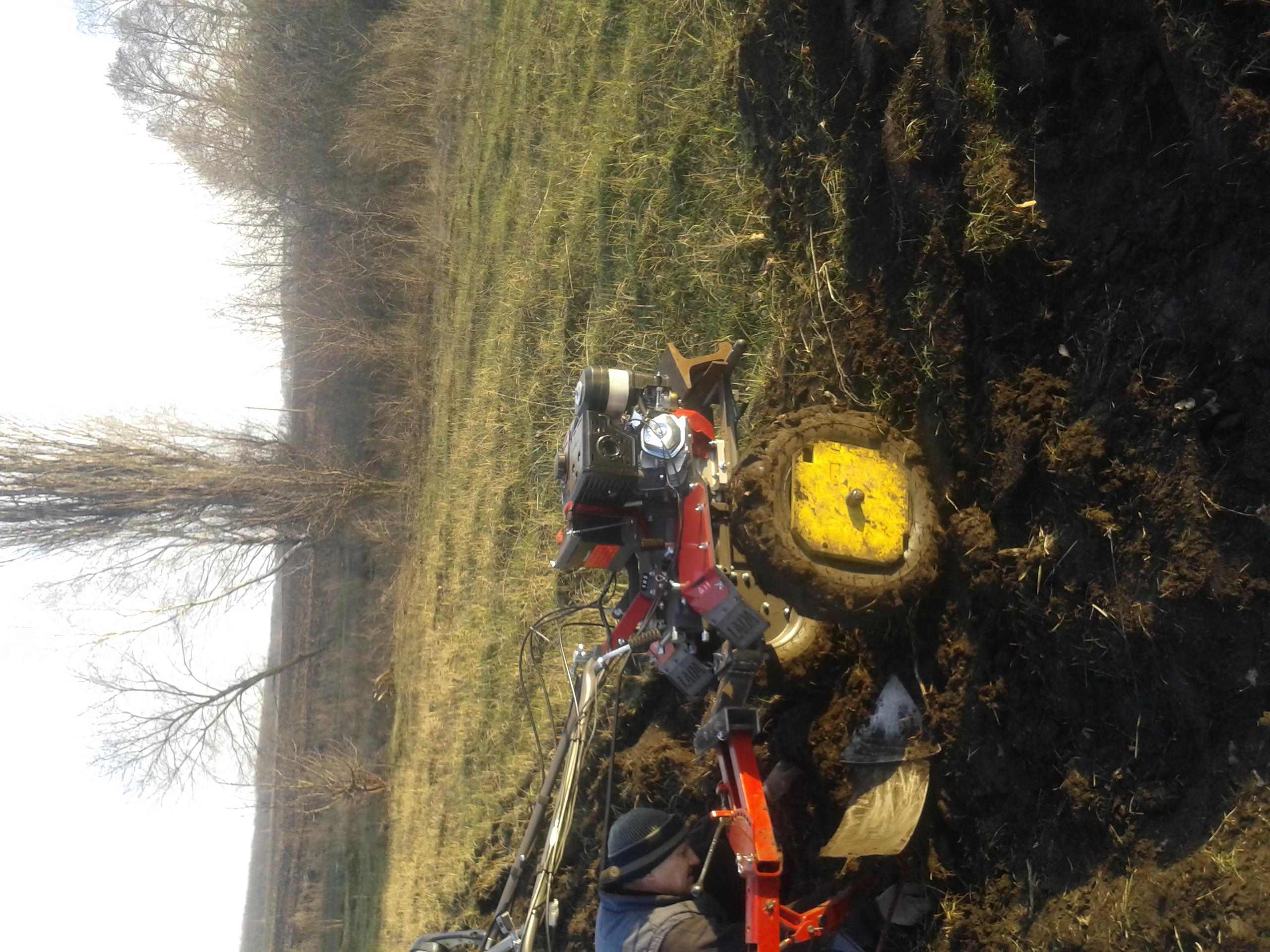

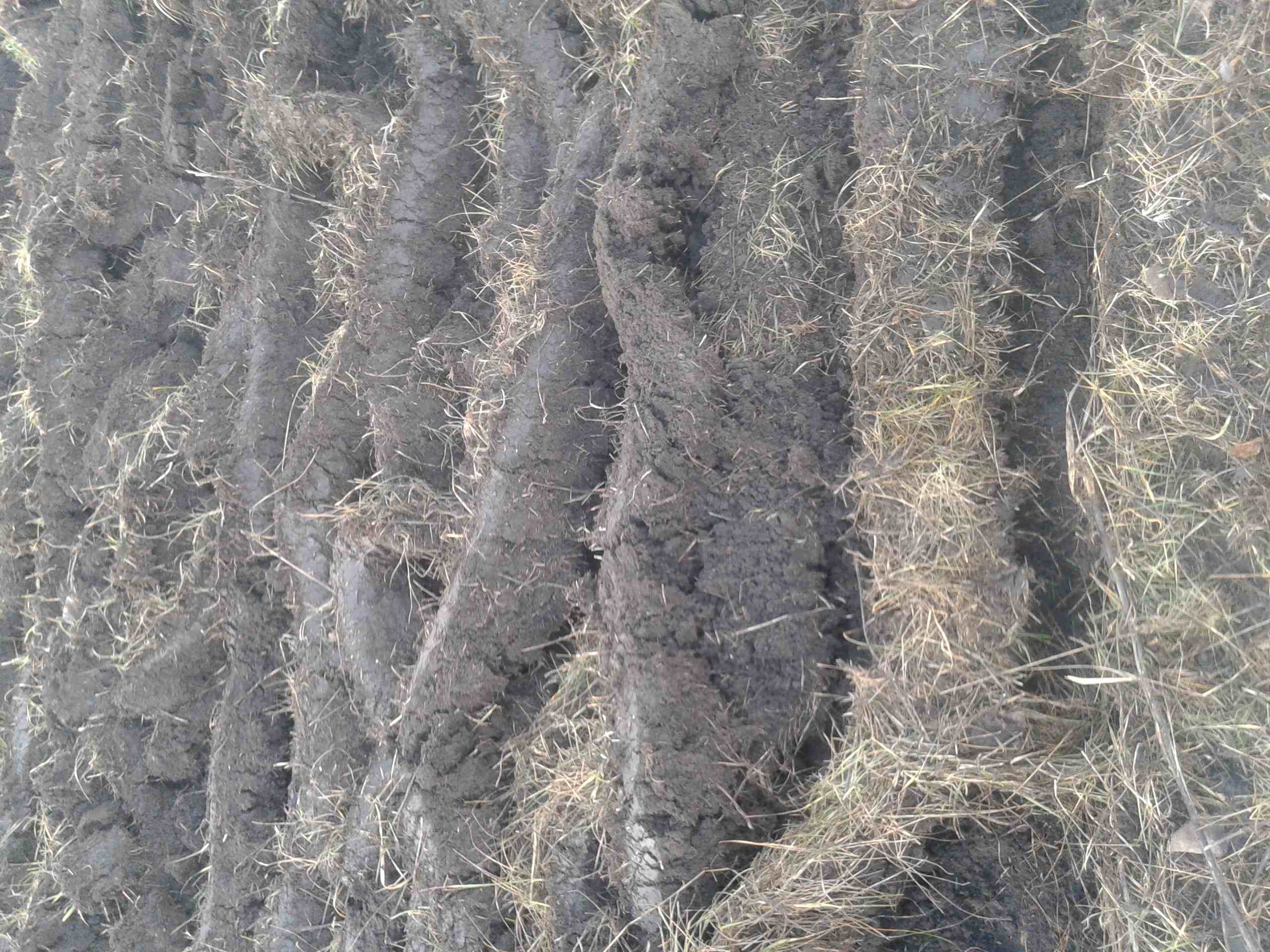

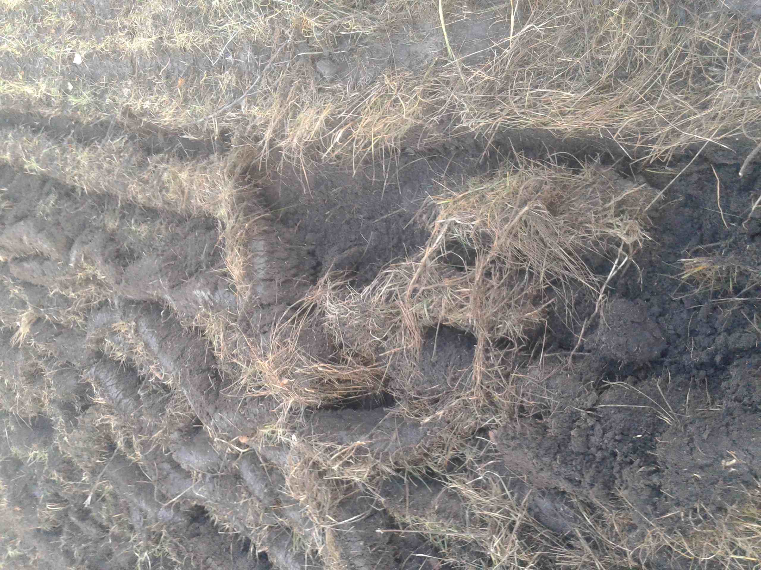

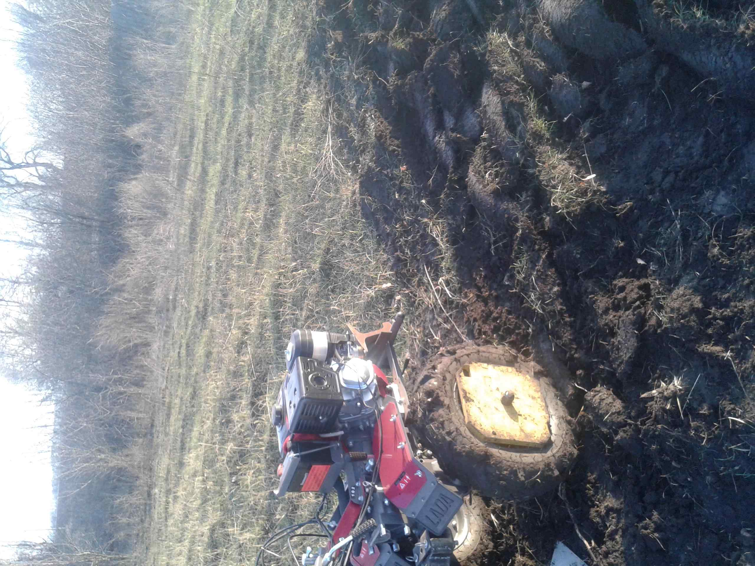

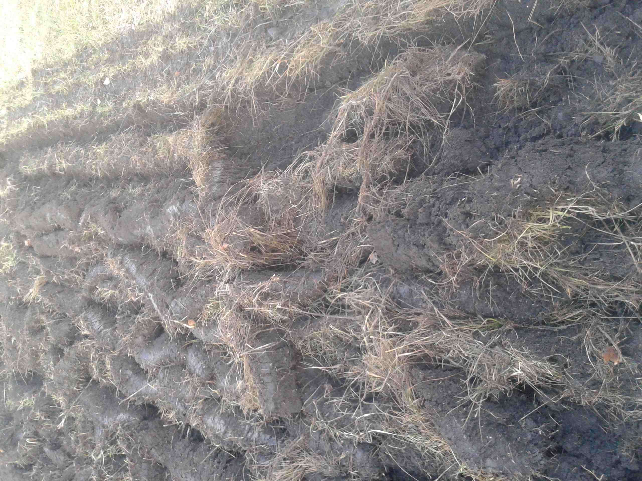

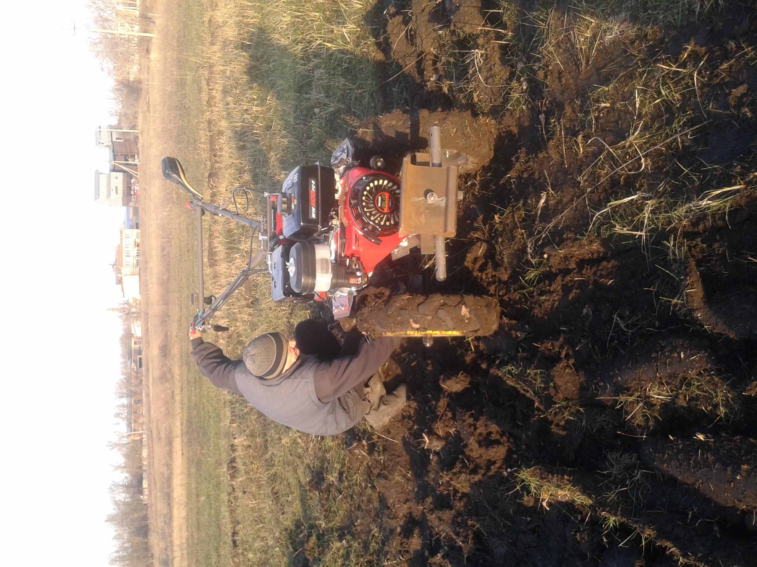

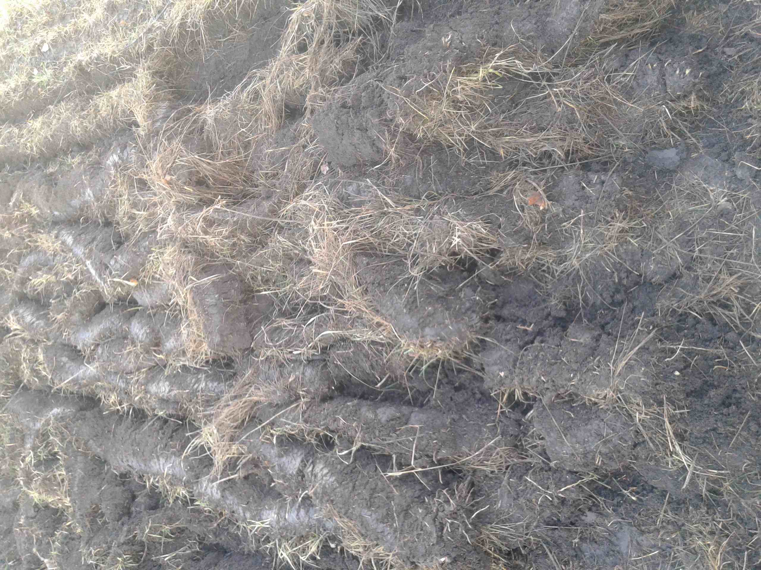

Тоже вот недавно приобрёл ПЦ-1-18 с картофелекопалкой.Сегодня решил испробовать,целина,ширина где-то 10.,см глубина около 7.
Работаю мотоблоком Weima 1100,13л.с
03.01.2018 в 22:33:03

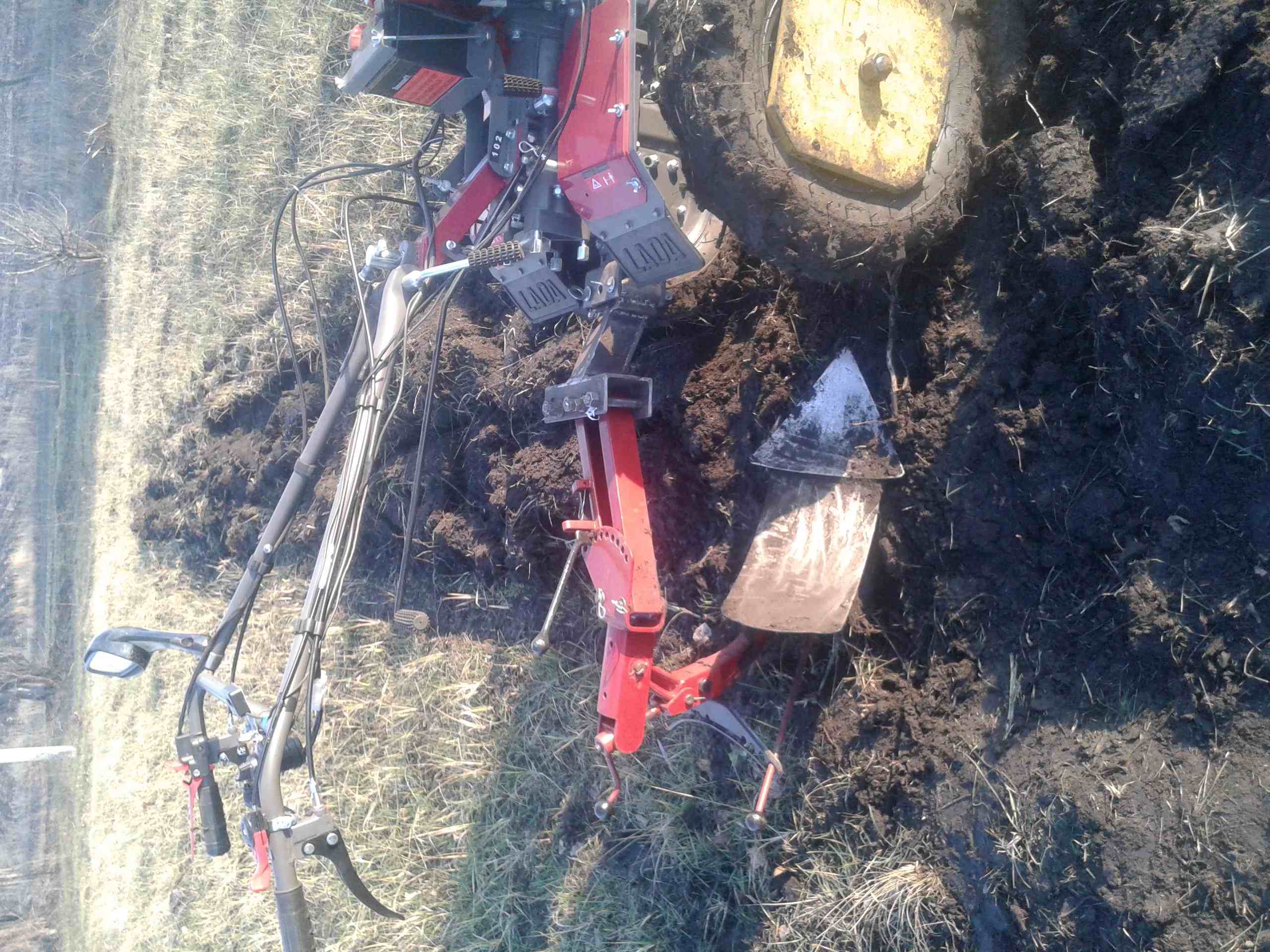

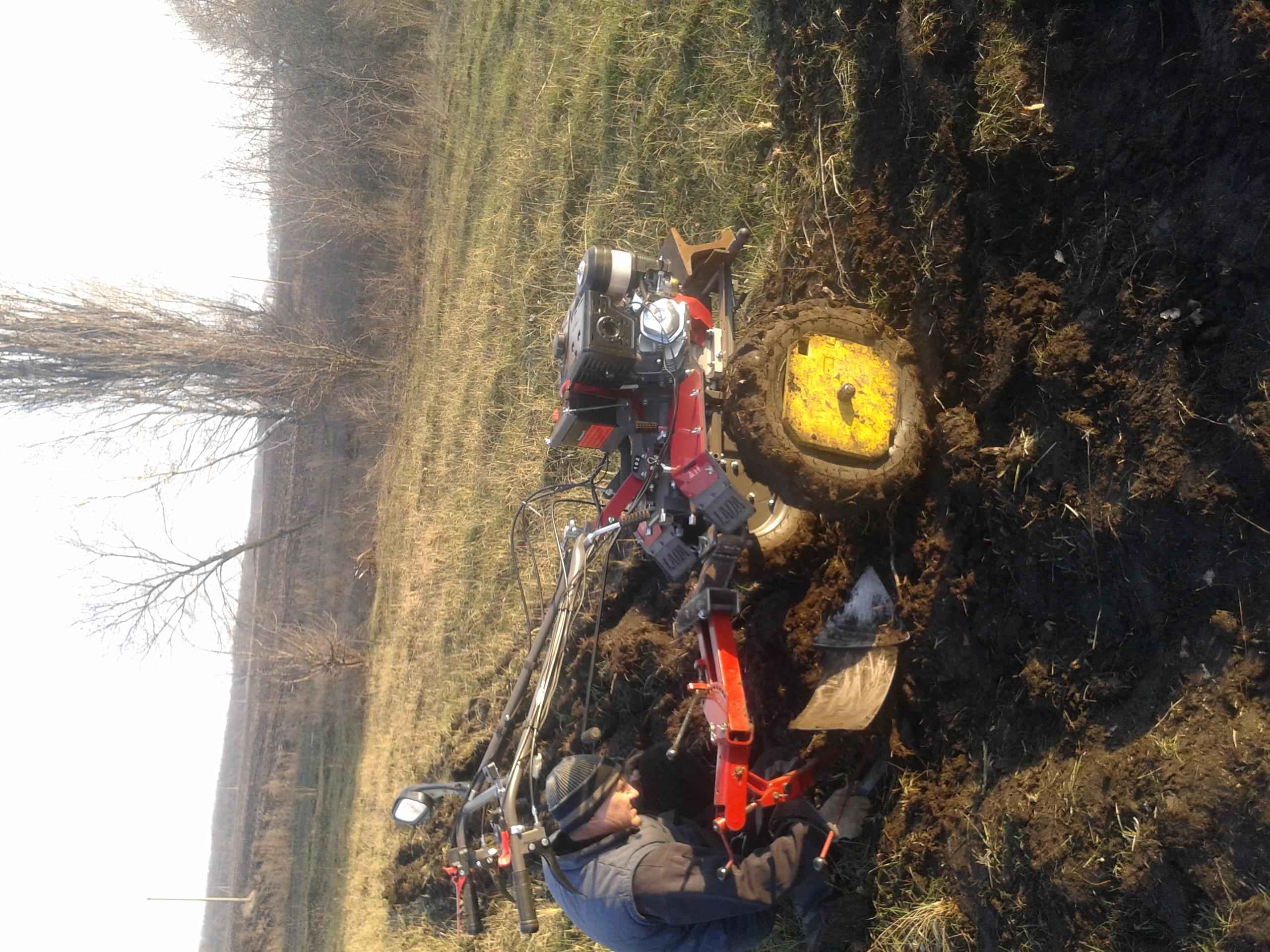

К вечеру чуть не оторвались руки.Смотрю ,а у меня пятка почти весит так только чуточку килем цепляет.Начинаю прижимать,плуг углубляется но пятка бульдозерит передком.Думаю может её нужно ещё чуть-чуть в низ опустить?

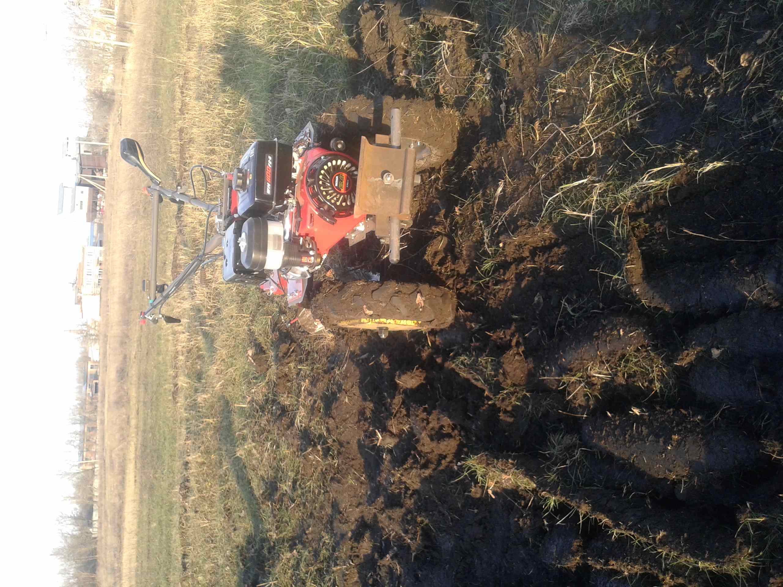

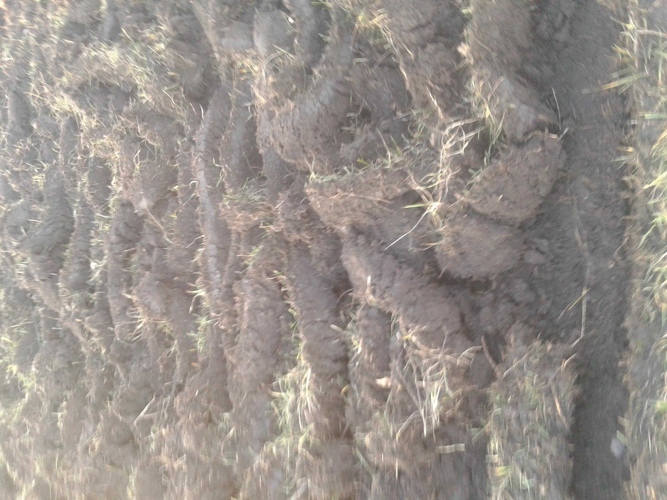

Тоже купил с картофелекопалкой,перед новым годом.И вспахал 10 соток целины 3 января.

Плуг очень понравился. Пробовал конским не идёт,выскакивает так как глубина 7см. Приварил киль на пятку всё равно ,буксует.Есть еще Всеволжский, тоже самое. А ПЦ пошёл по целине 15-летней,да и ещё по сырому,только пригрузил по 15кг на колесо,и 12 кг на передок для баланса.
