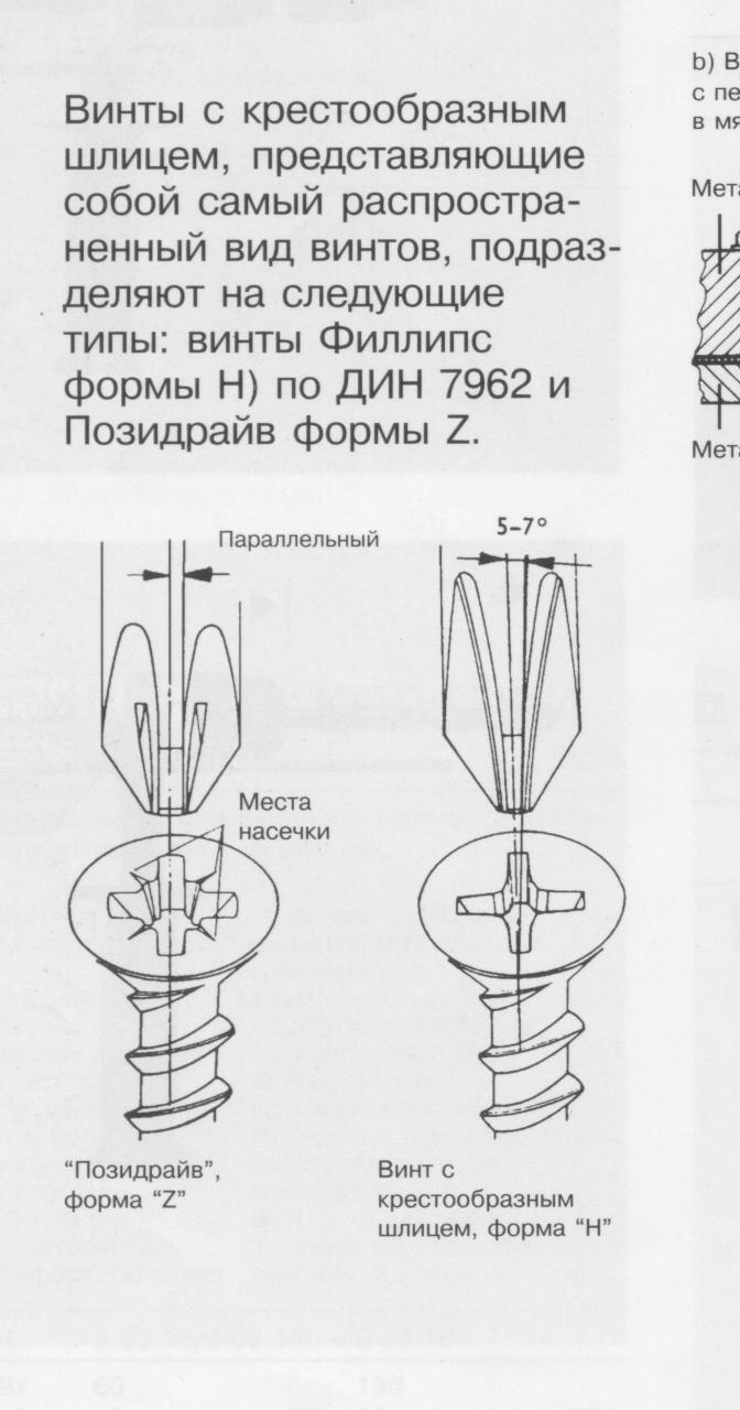

ламерский вопрос-что значит Pz и Ph. Сам тупой- не понял.Поиском не нашёл:((

Ph - Philips, обычный крест.
Pz - Pozidrive - крест с дополнительными "лучами". Такой шуруп легко отличить по насечке на башке (дополнительные лучики).

А есть какиенибудь противопоказания по взаимозаменяемости Ph и Pz?

Techred написал : А есть какиенибудь противопоказания по взаимозаменяемости Ph и Pz?
Да, у них еще немного разный угол наклона. Короче саморез с Pz можно Ph крутить (но неудобно), а наоборот - уже совсем фигово.
Отличия PH/PZ
