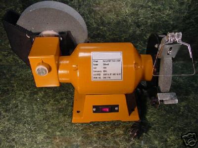

Эх, поздно я сюда зашел..... Ярослав, по пунктам:
  1. На ножевых форумах киловатты тебе советовали, т.к. круг большого диаметра (350-450мм), ширина 40мм и весит 10-20кг. Ну и раскрутить его -300Вт не хватит..... А меньшим диаметром не выведешь спуски. Но, как я понял, ты не будешь изготавливать ножи.... А вот скорость вращения -через ременную передачу =500 -1000 об/мин, чтобы не пожечь металл.
  2. Сейчас, когда ты шваркаешь лезвием по бруску, ИМХО самое то. Но для нержавеек, кои на кухне, достаточно и мусата. Поправить им РК кухонника -пара вжиков. Для углеродки, если процесс увлечет, прикупишь камушки правильные японские водяные.
  3. Точила, которые ты приводил в обзоре, ни одно не подойдет. Они все 3000об/мин, с малыми радиусами. Линейная скорость мама не горюй, тебе не подойдет. Ф топку!
  4. Если сотня долларей для тебя критична и доделывать не хочешь, самое простое -не покупать, а сразу делать. Под ножи я себе приспособил большой движок от стиралки ЗВИ, их выкидывают бесплатно. Маленький там для насоса, маломощный, тебе нужен который побольше. За бутылку токарь сделал два переходничка -под посадку 22мм и 32мм. Ставить можно хошь круги от болгарки, хошь камушки до 175мм. И главный плюс -1500об/мин. Мощность -350Вт (советских, а не китайских). И будет тебе счастье.

Всем привет! Купил сегодня для быта точило Praktika 150/200 (Китай,других и нет) за 1,5 т. С мокрым диском, который по "доброй" китайской традиции :) вихляет (есть биение,но не радиальное) Если кому интересно, позже опишу опыт эксплуатации.

Метод шлифования на низких оборотах с водяным охлаждением : лезвие получается идеально острым, при этом сталь не размягчается.
Во время шлифования с применением воды не происходит искрения, а низкая частота вращения шлифовального круга гарантирует высокую безопасность работы.

sanya1965 написал :
  1. Точила, которые ты приводил в обзоре, ни одно не подойдет. Они все 3000об/мин, с малыми радиусами. Линейная скорость мама не горюй, тебе не подойдет. Ф топку
Я всегда хотел спросить, а для каких целей производители делают станки с такими большими оборотами? Даже на кругах 200мм те же пресловутые 3000 об. Вот уж где будет огромная линейная скорость. Чисто по логике, раз делают так, и почти всегда так, то явно это создано для каких то целей.

Ярослав_М написал : Я всегда хотел спросить, а для каких целей производители делают станки с такими большими оборотами? Даже на кругах 200мм те же пресловутые 3000 об. Вот уж где будет огромная линейная скорость. Чисто по логике, раз делают так, и почти всегда так, то явно это создано для каких то целей.
Правильно Вы подметили, что точила делают с большими оборотами. Как раз на больших оборотах и прижогов меньше. Здесь зерно как бы срубает металл, а когда обороты низкие, то дольше соскабливает. На малооборотном точиле работать хуже, хотя удобнее, конечно, тк металл снимается медленнее и есть возможность положение руки малость подкорректировать в процессе работы. Так что берите типовой полукиловаттник без всяких корыт и не парьтесь. Для подавляющего большинства хозбытовых работ понадобятся такие круги:
  • крупнозернистый и мягкий наждачный, хотя на самом деле электрокорундовый, тк настоящий наждак уж давно не применяют, (по ГОСТу А_с_цифрами, зернистость 40, твердость М) - это основной для работ по стальному инструменту;
  • наждачный мелкозернистый и потверже (зерно 10-12, твердость - где-то СТ) - для сверл, ножниц и пр резаков с большими углами заточки и малым съемом металла;
  • карборундовый, марки 64С - из ближайшего хозмага - для победитовых сверл;
  • для финиширования победита рекомендую потратиться на алмазный круг - очень споспешествует созданию хорошей режущей кромки. Самый ходовой в продаже с зерном 80/63 вполне годится. Чем править круг? Лучше всего алмазный инструмент: специальный карандаш (ессно), подойдет старый затупленный стеклорез, обломок буровой коронки, алмазного диска. Наждачный круг можно править победитовым инструментом: сверлом, резцом и тп, но для карборундового этот номер не катит. Малость похуже, но тоже хорошо и вполне профессионально: карборундовый круг, обломок круга, брусок. Зерно как можно крупнее, твердость - от Т и выше (ВТ, ЧТ). В хозмагах я таких абразивов не видел, но они часто продаются на базарах: обмылки правИльных кругов от шлифстанков, обломки этих кругов и тп. Цены - дешевые.

kvs написал : Купил сегодня для быта точило Praktika 150/200 (Китай,других и нет) за 1,5 т. С мокрым диском, который по "доброй" китайской традиции вихляет (есть биение,но не радиальное)
если речь идет про угловое, то у них просто от старости ось на которой камень висит плывет .
там же на 90% пластик .
у меня такая фигня в прошлом году началась.
зимой не пользовался. по весне начал все готовить к сезону. вытащил точило из шкафчика , а камушек гуляет на 1.5 мм .
