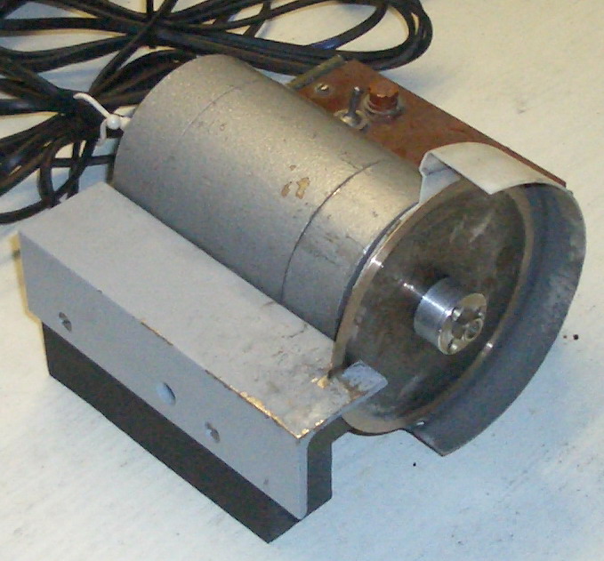

кухонщик
кухонщик
Регистрация: 20.09.2007
Сообщений: 1841
30.09.2007 в 22:26:10
вот тут все замороченные! зачем все эти сложности с камнями? у меня самодельный станочек на основе двигателя УАД-72, как я думаю 72 вата, около 3000 об., диск-диаметр 100мм, толщина около 0,5мм, алмазное напыление шириной около 6мм, затачиваю боковой стороной всё!
