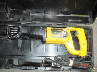

оп-па! это что же я буду первым пользователем сабли на форуме?
еще вопрос есть ли диски для газобетона для циркулярок?

Дима Питер написал : оп-па! это что же я буду первым пользователем сабли на форуме?
Не будете!:p:p:p Вам ведь ответили
builder написал : У меня хоть и не сетевая(DW008) но арматуру 12мм и трубу 50-ку пилит резво.

Bhead написал : Да ну... для такой арматуры, как он написал круги до 150-ти
Для такой сойдет.
Моя практически такая же... на 18v. и постарше будет.
Дима Питер написал : есть ли диски для газобетона для циркулярок?
Даже не думай! Саблю купишь, то ей, а нет - тогда ручками...

Bhead написал : Даже не думай! Саблю купишь, то ей, а нет - тогда ручками...
Ну почему сразу ручками? Аллигатором тоже можно.

Являюсь собственником Риоби ВанПлюс. Что сказать. Аккумуляторов хватает ненадолго, хотя почитав тест в Потребителе узнал, что мне еще оказывается повезло (или меня в этом убеждают). Инструмент в основном для разрушения. Пилил 15мм фанеру - нормально, ветки/стволы яблонь и вишен на даче - тоже весьма удачно. Брусы 120*120 с гвоздями если соответствующей пилкой, то нормально. основной недостаток причем именно с большой буквы - МАЛОЕМКИЕ АККУМУЛЯТОРЫ. Когда они садятся пила начинает совершать довольно неслабые фрикции относительно пилки. Про арматуру вам сказали -не надо сабелькой ее пилить, разве что в голодный год - и сами намучаетесь и инструмент помучаете. У лобзиков тоже в паспорте написано, что металл можно до стольки-то мм пилить. А на деле супер непроизводительно. Газобетон пилить не пробовал, но могу представить сколько пыли будет если болгаркой резать, поэтому его лучше саблей. Пилок в продаже купить можно разных на все случаи жизни.

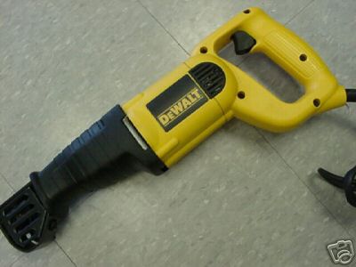

2Alex___dr
сабля BD на фото ваша? какие впечатления?

Дима Питер написал : сабля BD на фото ваша? какие впечатления?
Раритетная вещь, хороша! Еще черная, Profesional. Такие сейчас желтые.
