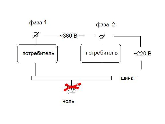

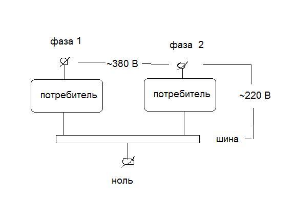

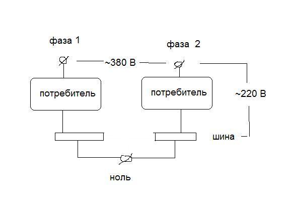

ssolovov
ssolovov
Регистрация: 29.09.2006
Сообщений: 4154
30.12.2006 в 11:30:17
ser6720 написал : Как такое может быть? Электрики говорят, что где-то "отгорел ноль", поэтому и появились эти 380В.
Я присутствовал при аналогичном происшествии, правда не в квартире. Причина была в следующем. На вводе было две фазы. Щиток был сделан по схеме рис. Схема1 и все отлично работало до тех пор, пока не отгорел провод от общей нулевой шины до собственно нуля (см. рис. Схема2.). Погорело много оборудования. А нужно было сделать раздельные нулевые шины для потребителей разных фаз (рис. Схема3.).
