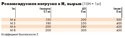

выдержит ли стенка из одного слоя ГКЛ микроволновку, подвешенную на обычные Г-образные кронштейны?

в принципе если использовать дюбеля молли и поставить их почаще - возможно получится. дюбель моли на вырывание из однослойного гкл - по спецификации если не вру от 120до 160Н, это по нашему 12-16кг.
на Mungo - см табличку в присоединенном файле. к тому же - что мешает взять достаточно длинный дюбешь+шуруп чтобы достать до стены?
ну и на последок, существует совсем замечательная вешь от того же Mungo (см там же) только я вот жаль не видел их в продаже в нашем городе

Если желаешь гарантированной надежности, то тебе нужны анкера с ласточкиным хвостом, либо, если есть возможность добраться до обратной стороны поверхности, усиление металлическими пластинами большой площади в районах крепления. И через них винтами крепишь свои углы.
Дело в том, что другие варианты крепежа могут не пройти проверку временем - ГКЛ сыпуч, при длительной эксплуатации микроволновки, вибрация(от двигуна, от манипуляций с дверью), постепенно разрушат ГКЛ вокруг обычных, и даже специализированных пластиковых дюбелей для гкл(с крылышками).
Ну или вышеозначенный вариант с двойным дюбелем, который будет проходить пустоту между фальшстеной и нормальной бетонной стеной и в основном крепиться уже в ней.

To avkie я не понял устройство этого дюбель-гвоздя с Вашей второй картинки! Чего это за внутренний дюбель в хвостовой части самореза, можете объяснить? Принцип работы можете в двух словах?

А чего там непонятного - вверху ведь картинка, на которой показаны все составляющие. Состоит из длинного металлического шурупа с полостью и мелким мелкий дюбелем. Процедура: Берешь сверло 10, сверлишь насквозь гибсокартон и уходишь в бетонную стену. Забиваешь большой дюбель. В него вворачиваешь металлический шуруп - все, у нас достаточно надежное крепление к бетону, ГКЛ выполняет роль только вертикальной опоры. Потом приставляешь деталь, которую тебе надо закрепить на этой стене и крепишь ее саморезом, заврачивая в дюбель, находящийся в полости шурупа. Все, ничего сложного.

Крепеж в любом случае должен быть за основную несущую стену. Даже в случае идеального крепежа на гипсокартон при случайном ударе или рывке вся конструкция может сложиться вместе с прилегающим куском ГКЛ. Как-то разговорился с одним отделочником, там бригада облагораживала квартиру, в том числе ставила гипсокартон, по заказу хозяев. Он сказал, что себе ни за что ГКЛ ставить не будет и знакомым не рекомендует. И образно обрисовал почему: один удар рогами в стену по пьяной лавочке, и в стене дыра. :)

To DMC Спасибо за разъяснения, понял. ИМХО фигня это (или очень для специфических вещей). Объясню почему: для крепления в ГКЛ есть специальные дюбеля (улитки, бабочки). Они хорошо закрепляют не очень тяжелые вещи на обычные саморезы. Для тяжелых вещей не подходят (микроволновка как в этом топике, например, может крепеж такой вырвать сразу или со временем). Предположим для микроволновки вы выбрали такой дюбель как на картинке. Забили в бетон, все крепко. Но крепить тяжелую вещь в малюсенький дюбель малюсенькими шурупчиками - глупо, микроволновку вырвет вместе с этим мелким дюбелем и шурупом. Не зря на картинке нарисован какой то мелкий светильник, который повесили на это. Эту всю ненадежную конструкция можно заменить обычным металлическим анкером (любого диаметра) под болт и прутком с нарезанной резьбой (практически любой кстати длины). Сверлишь буром в бетон сквозь ГКЛ, вбиваешь анкер, вкручиваешь пруток в анкер, вешаешь что хочешь, хоть микроволновку, хоть слона.

Ну, вырвать не вырвать(сразу не сразу), а от плеча зависеть будет здорово... Обычно угловые настенные кронштейны в бетоне на обычных пластиковых дубелях держаться нормально. Если же хочется уверености, то, согласен, лучше перебдеть... А слон сам постоит, нечего ему висеть, тем более потолки низкие...:)
