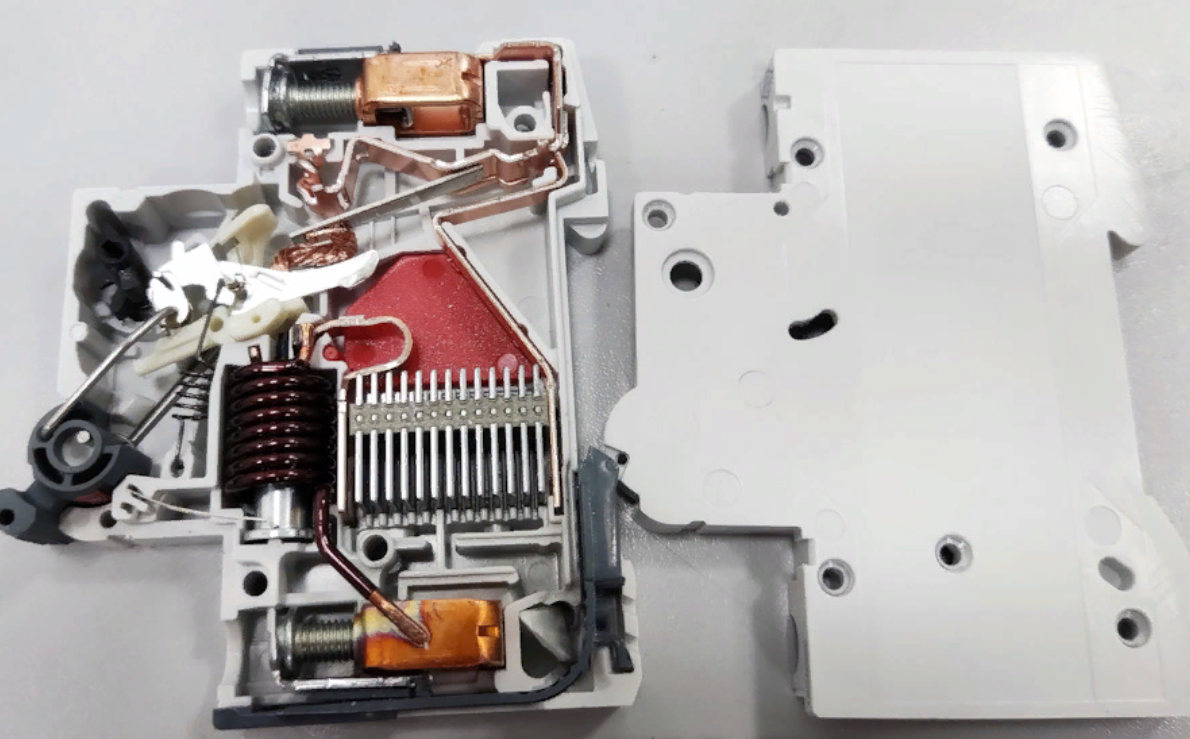

megrad, а вот у Сименса где неподвижный контакт, м? :popcorn

Radio, для знатоков есть допущение - ... подключение проводится согласно сертификата производителя. Но на вводе желательно сверху. И инспектору это не докажешь. Плюс ... подключение производится только сертифицированными аксессуарами одного производителя. :confused: С Вами мы можем обсуждать всё что угодно, но при сдаче мнение исполнителя не учитывается.

megrad написал: И инспектору это не докажешь
Инспектора можно даже уволить за профнепригодность, если он не знает, с какой стороны у автомата неподвижный контакт, да и с русским языком не в ладах. Про верх в пункте же ни слова.

Radio написал: Про верх в пункте же ни слова.
:confused: Принимающий всегда прав, хотя есть исключения. Например появился такой пункт: ... принимающий не в праве оспаривать согласованный проект. Видимо заказчиков достало наполеоновские замашки инспекторов. Хотя иногда хочется проектатов пнуть за то что согласованно.
ПУЭ 3.1.6 Автоматические выключатели и предохранители пробочного типа должны присоединяться к сети так, чтобы при вывинченной пробке предохранителя (автоматического выключателя) винтовая гильза предохранителя (автоматического выключателя) оставалась без напряжения. При одностороннем питании присоединение питающего проводника (кабеля или провода) к аппарату защиты должно выполняться, как правило, к неподвижным контактам. А так же "Согласно правилам ПУЭ, коммутация питающего провода сверху является требованием эстетики и порядка. Аналогичным образом, сверху подключаются и промышленные рубильники РБ - при отключении электрик точно будет знать, что нижнее соединение обесточено." То есть подключение снизу это определённое решение производителя для удобства монтажа своей продукции, но ни как не безопасности.

megrad написал: "Согласно правилам ПУЭ, коммутация питающего провода сверху является требованием эстетики и порядка. Аналогичным образом, сверху подключаются и промышленные рубильники РБ - при отключении электрик точно будет знать, что нижнее соединение обесточено."
Китайцы блестяще разобрались разобрались в войне тупо и остроконечников.
Да, ни фига.

dokar, что их на это подвигло? А это точно Н, а не h?

megrad написал: При одностороннем питании присоединение питающего проводника (кабеля или провода) к аппарату защиты должно выполняться, как правило, к неподвижным контактам.
Ну Вы же прекрасно знаете, что этот архаизм идет с древнейших времен, изначально предназначался для РБ, ВР и иже с ними, и по отношению к АВ, тем более модульным, смысла не имеет никакого вообще.
Автору сего опуса для начала неплохо бы выяснить значение слова "коммутация". А потом попробоапть подключить, скажем, ААБл 4×150 к верхним клеммам АВ :)

dokar, как вы интерпретируете "Н" на фото?
СтранникXXI написал: что этот архаизм идет с древнейших времен
зато работать удобно питание всегда с верху.
СтранникXXI написал: попробоапть подключить, скажем, ААБл 4×150 к верхним клеммам АВ
:confused: Это частности. При работе с ГРЩ вечные проблемы - внимательно смотреть чтобы ни что не упало на вводной кабель. Опять же в ШРах питание всегда сверху.

megrad написал: А так же "Согласно правилам ПУЭ, коммутация питающего провода сверху является требованием эстетики и порядка. Аналогичным образом, сверху подключаются и промышленные рубильники РБ - при отключении электрик точно будет знать, что нижнее соединение обесточено."
Кто написал такой бред?
megrad написал: Принимающий всегда прав
Да хрен там. Кирпич на голову упадет раз восемь — никакая каска не поможет.
Так я к неподвижным и предлагаю. Где тут про верх-низ?
