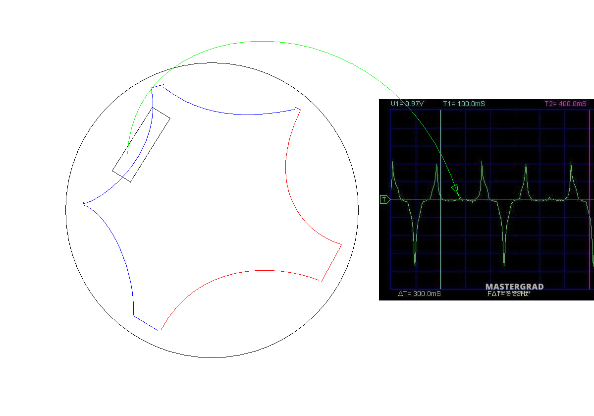

Мужики, рассуждения про однополярный магнит, это как рассуждать про батарейку, у которой только плюс, а минуса нет.
Не пойму я почему на осциллограмме три импульса. На мой взгляд должно быть минимум четыре. И не потому что 4 магнита. Кстати, а там точно 4 магнита? Или напротив магнита S просто болванка для балансировки?

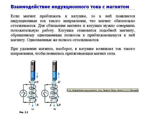

Саша на осциллограмме 4 импульса-3 положительных и один отрицательный. Магниты на маховике не однополярные а двух. Просто они вклеены одним полюсом во внутреннюю стенку маховика и получается что мимо катушки пролетает 3 одинаковых полюса и один противоположный. А для опытов и не обязательно брать катушку и втыкать в неё магнит до половины. Можно вместо катушки рассматривать и прямолинейный провод мимо которого пролетит магнит одним полюсом. Вот еще картинка

На этой картинке синий конец магнита выдергивается вверх и гальванометр отклоняется влево. Видимо гальванометр также отклонится влево если этот синий конец магнита воткнуть в катушки снизу и резко выдернуть его вниз. Главное чтобы магнит удалился и не важно вверх или вниз.

сусик написал: Вот еще картинка
Ну так. При изменении направления движения магнита меняется направление тока. Или я про другое написал?
alldn написал: Не пойму я почему на осциллограмме три импульса.

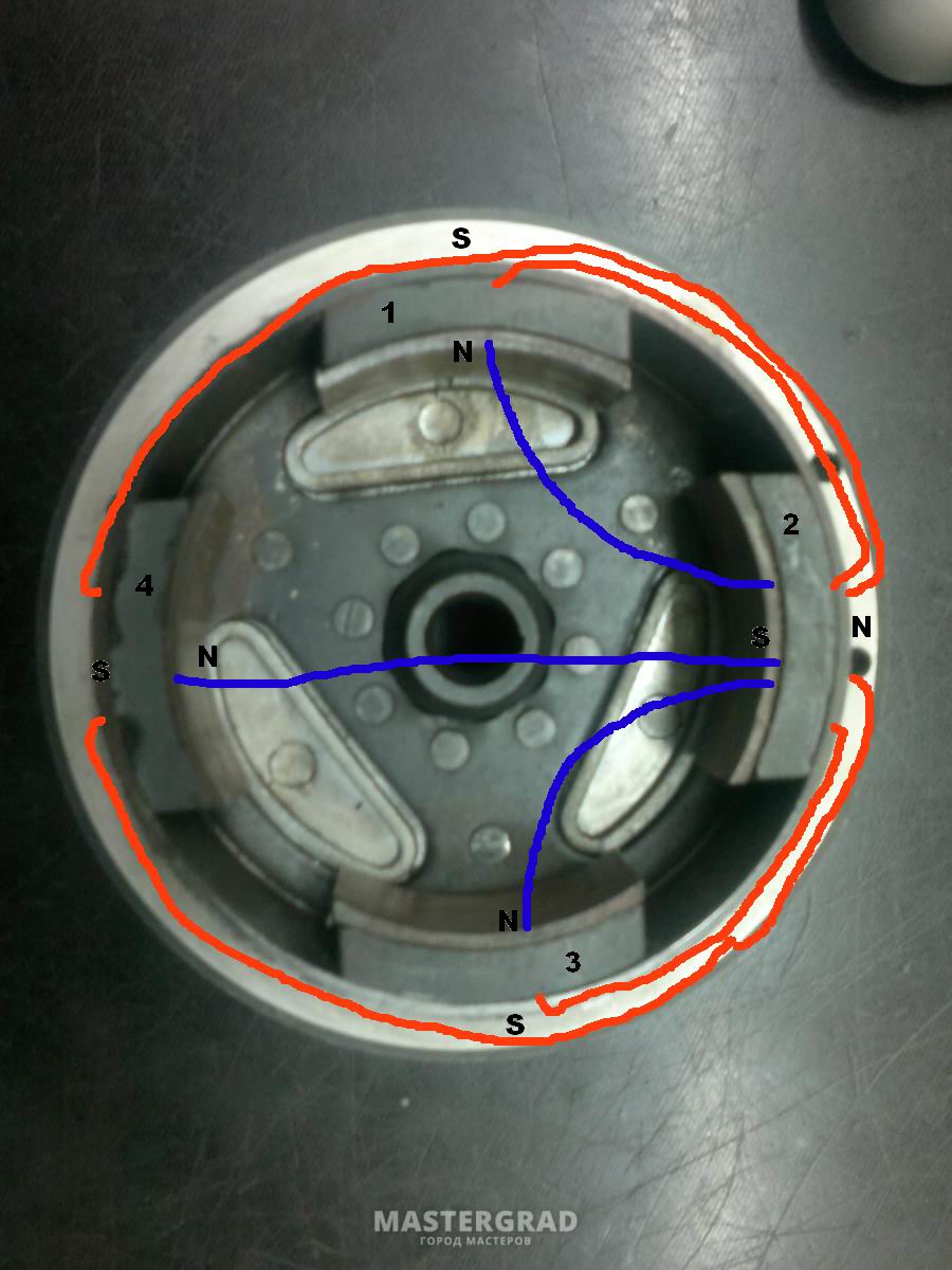

сусик, Виктор, посмотри внимательно, на осциллограмме 3 импульса. Положительный-отрицательный-положительный. Далее все повторяется. Насколько я понял их действительно должно быть три.
Вот маховик: Три магнита вклеены внутрь условно говоря южным полюсом, один северным. Магнитные силовые линии (МСЛ) замыкаются по кратчайшему пути. С одной стороны их шунтирует мет. корпус маховика. Магнитомягкий металл для силовых линий, как проводник для эл. тока. С другой стороны магнитов они идут по воздуху, схематически я показал как. Таким образом видно, что наибольшая напряженность магнитного поля получается напротив магнита №2.
Для удобства примем, что катушка движется мимо магнитов, а не наоборот.
Когда катушка переходит от магнита 1 к магниту 2, в ее сердечнике наводится магнитное поле, она пропускает через себя МСЛ от 1 магнита к 2-му. Возникает первый положительный импульс. Далее катушка уходит от магнита 1 и полностью заходит на магнит 2. Возникает выходной отрицательный импульс. Катушка уходит от магнита 2 к магниту 3, продолжается отрицательный импульс. Катушка заходит на магнит 3 - возникает выходной положительный импульс. Дальнейшее прохождение через магнит 4 никаких ощутимых импульсов не вызывает. Нет там, так сказать, магнитной разности потенциалов. Кстати это уже отмечали тут, что магнит есть, а импульса от него нет.
Все вроде укладывается тут нормально. Не понятно мне только почему в осциллограмме эти тройки импульсов следуют один за другим. По моим прикидкам между ними должен быть приличный промежуток. Длиной как раз в эти три импульса. Вот это не понимаю. Может цифровой осциллограф что-то зажимает? Да вроде не должен. Кстати, .Олег., чем снимали осциллограммы?

Осциллограммы с другого форума, но я проверял выход с генераторной катушки лучевым осликом, очередность сигналов такая же, форма немного отличается
.http://www.mastergrad.com/forums/t250081-modernizaciya-sistemy-zazhiganiya-mb-1-motokultivatora-krot/?page=6#html

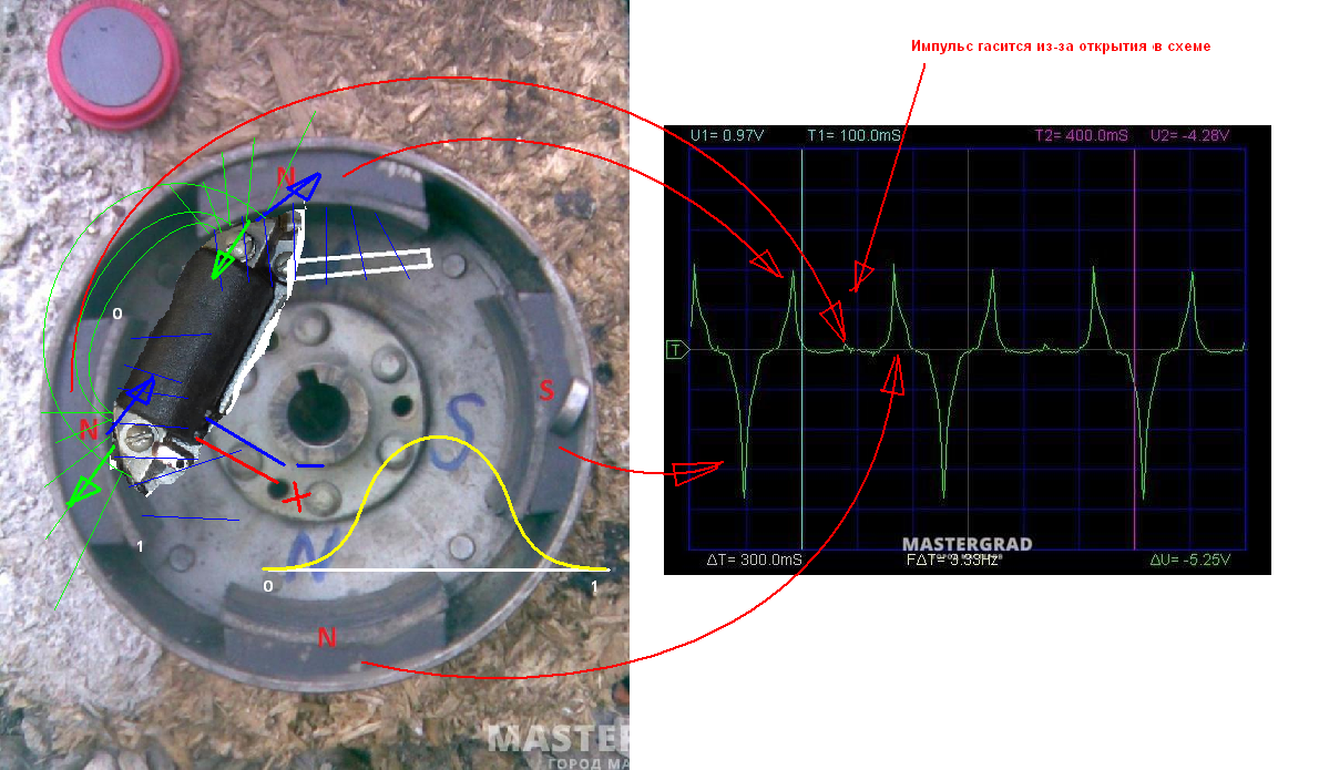

alldn написал: Магнитные силовые линии (МСЛ) замыкаются по кратчайшему пути. С одной стороны их шунтирует мет. корпус маховика.
Если рассматривать маховик как единую магнитную систему, тоже все срастется нормально. По поводу 4 магнита: Можно представить, что мы около катушки вращаем большой, но сложной формы магнит. При переходе от S к N мы имеем большой импульс. А на против 4-го магнита изменения полярности нет, но есть изменение силы магнита, что приводит к небольшому импульсу. Там мы видим какое то непонятное изменение.
Возможно? Хотя ни в этот ли момент происходит разряд конденсатора, Возможно и гасит импульс?

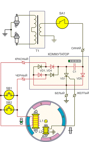

Jesha, насчет погашенного импульса на генераторной катушке.. На управляющей катушке такие же импульсы как и на генераторной, есть такой же придушенный импульс хотя никакой нагрузки на управляющую катушку в этот момент нет....

Вообщем пока не изучим все импульсы-пахать категорически запрещено))) А кто нибудь конкретно скажет или нет-с накопительной катушки выходят однополярные импульсы или разнополярные?
