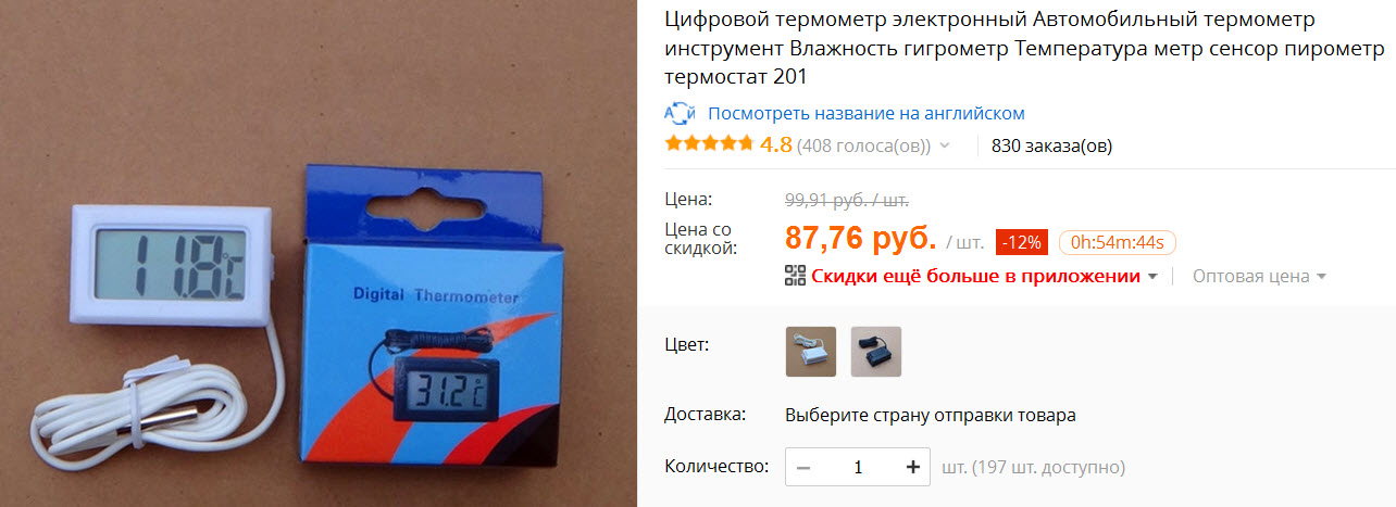

Полезное чтиво! Спасибо. Я тоже озадачен установкой терморезистора на улицу и (или) установкой термостата с алиэкспресс (ещё выбираю модель). Думаю, что в паре они эффективнее будут работать. У меня газовый котёл BAXI ECO 5 compact, к которому можно подключить и комнатный термостат и уличный датчик. ТП нет, только биметалл. В качестве уличного датчика буду использовать отрезанный датчик от этого термометра (покупал в распродажу в два раза дешевле, чем на картинке):
А вот цена термистора:
Обратите внимание на то, что отрезанный датчик уже с проводом, который запаян в цилиндрический наконечник защищающий от коррозии. Замерил сопротивление, оно оказалось примерно 9 кОм при температуре в комнате 25 грд. Может кому пригодится такой лайфхак!

zz_top, у Бакси уличный датчик NTC 10 кОм?

zz_top написал: тоже озадачен установкой терморезистора на улицу и (или) установкой термостата с алиэкспресс (ещё выбираю модель)
Неужели проблем ищете? Фирменный (оригинальный) наружный датчик и простейший термомеханический комнатный термостат для Бакси сколько стОит? Потратить несколько недель личного времени, чтобы сэкономить 1-2 тыра на комплекте комнатного термостата и уличного датчика? :eek:
И неужели из-за этих небольших денег хотите поиметь проблемы с котлом?
Во времена СССР людям приходилось после пользования мыть и сберегать для многократного использования "Изделие №2". Но неужто и сейчас в текущее время пытаться сэкономить на этом? :eek:

zz_top, я бы китайскому безвестному изделию никогда не доверил отопление своего жилища.
Сталкивался многократно с проблемами, вызванными отвратительным качеством китайских радиодеталей (пробой или недостаточнле быстродействие полевых транзисторов, уход в обрыв резисторов, резкий рост ESR конденсаторов и так далее). Решалось заменой не просто на фирменные, а на заведомо не контрафактные.
