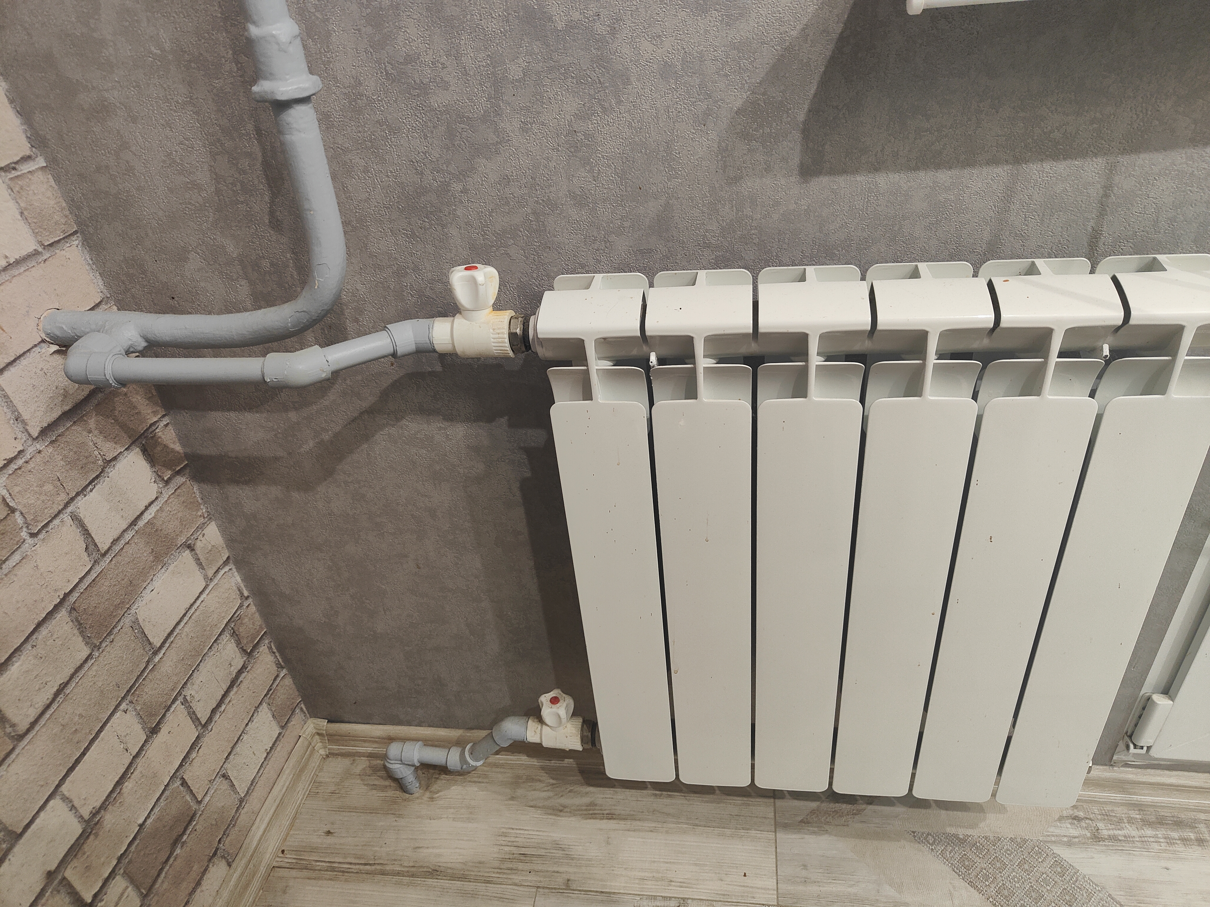

Подскажите как по правильному подсоединить радиатор, слабо греет, верх вообще можно сказать не прогревается и сосед снизу жалуется что не греет по этому стояку, приходит просит воздух спустить, а там его нет, сколько раз спускал. 5 этаж из 5. Труба дальше уходит на пототенчик в туалет. И такой вопрос ещё стоит ли уводить трубу (скрыть) под натяжной потолок? 10000308791000030880

kirkman, кто это вообще делал? Как было раньше и как все грело?

kirkman написал 31.07.2025 в 21:12
А что за стеной, куда идет другая труба?
Тому, кто это родил - руки оторвать....
Сообщений: 139859
31.07.2025 в 23:26:46
Переделать порнуху у вас, и пройтись по всем этажам - что там наворотили.

dmitrovski, не знаю кто делал так уже было, вот спрашиваю как надо сделать по правильному.

BV, там другая комната и радиатор 1000030883

BV, можно поподробней, желательно схематично как переделать.

kirkman написал 01.08.2025 в 00:27
И там другой стояк?
kirkman написал 01.08.2025 в 00:31
По подобию как там где чугун - если подача сверху, в чем сомневаюсь...

BV Там в комнате где чугунный радиатор снизу выход и на кухне снизу есть выход и все это соеденяется в одну трубу идёт по верху в ванную и там через полотенчик уходит в низ. Полотенчик и чугунный радиатор греется отлично. Там на кухне, где биметаллический радиатор должно быть подключение низ-низ с байпасом?

Несколько фотографий с общими планами лучше словесного описания.
