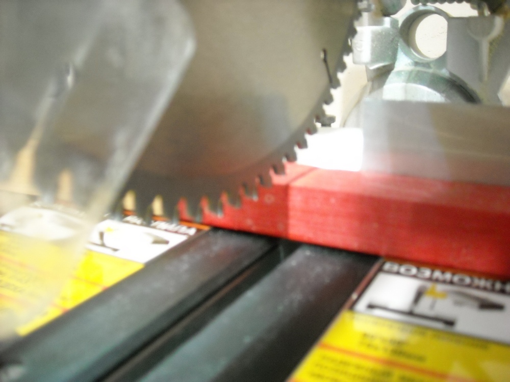

Багровский написал : Камрады помогите советом, что посмотреть и на какие моменты обратить внимание, а то вдруг инструмент дефектный а эти упыри ни чего не сказали.
Берите линейку и угольник и проверяйте плоскости и углы. Также попробуйте нарезать рамку и посмотреть на сходимость углов.

Багровский написал : что посмотреть и на какие моменты обратить внимание, а то вдруг инструмент дефектный а эти упыри ни чего не сказали. Бляха муха все настроение испортили.
Желаю ,что-бы всё обошлось...На всякий случай посмотрите все детали на отсутствие видимых механических повреждений,типа уронили,повредили,что-то треснуло,деформировалось.Ну и шлицы саморезов-крепление мотора,редуктора.Неповреждены ли ?Может Вскрывался корпус и что-то ремонтировалось,,тоесть инструмент восстановленный.Проверьте биение диска,может быть погнут вал,на котором сидит диск,и он крутится "воьмёркой"- вибрация идёт.Пропил идёт с рисками,не гладкий.

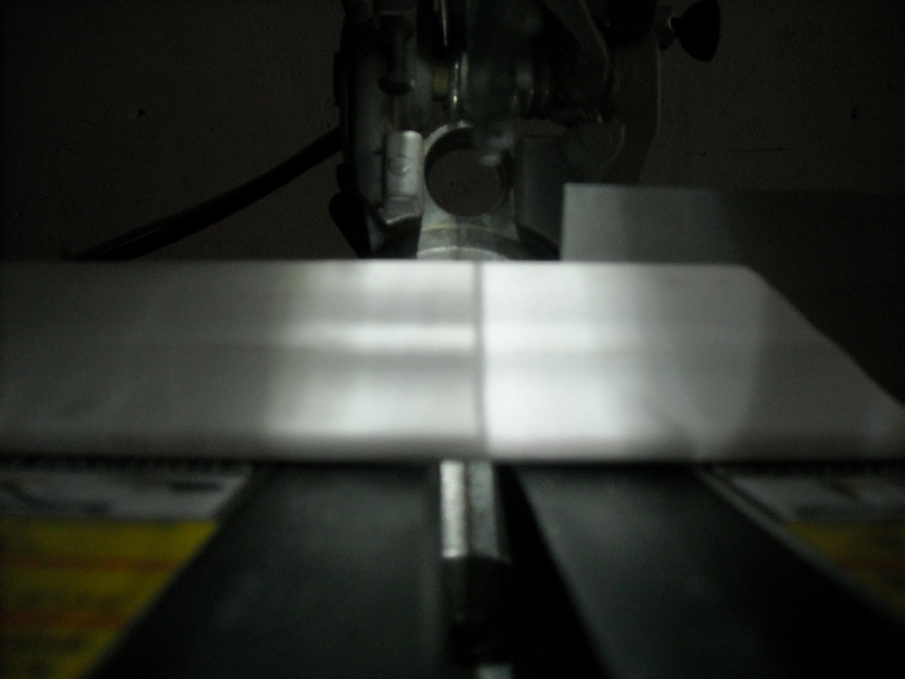

Всем доброго времени суток... В общем обсмотрел я инструмент с пристрастием, заглянул куда смог... А куда не смог, посветил и заглянул))) проверил все узлы на наличие люфтов, трещин или иных дефектов, слава богу ничего не болтается ни люфтит... Единственное, что нашел это потертость металлической части корпуса движка, но это я думаю огрехи транспортной упаковки. Попробовал запилить плинтус, половой, все ок. Тест квадрат сначала испугал, а потом выяснилось что руки из опы растут и я в порыве нервном сам ошибся с размерами и поэтому квадратик не сошелся. Фоты ниже.
