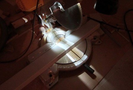

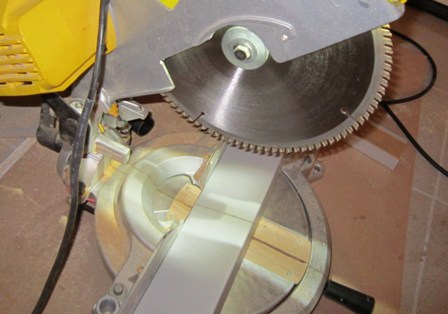

OlegGD написал : Можно даже в темноте пилить. Но надо научиться пилить (ловить тень правильно).
Ну да,можно и в темноте,но лучше когда днём тоже видно хорошо:) и тень что бы не ловить:( Может Вы ленту поставили не чётко над диском,потому и проэкция тени "косит",попробуйте переустановить ленту чётко над диском. По дискам вроде как не страшно,обороты входят в разрешенные ТХ самой пилы. По дереву пилю http://www.armosnab.ru/wood3.html 260*96зубов,три здоровых рта:) только что то здесь цены не соответствуют рыночным,покупал на рынке по 1500р, и не будет ли мешать лента диску 260 этого не знаю:confused:
пысы.за кожух прошу не критиковать:(

03.03.2014 в 11:20:58
DoncovC Да лента чуть с мешена влево (думал так лучше будет). Диск Атака купил за 870 руб. Нет тень не косит, а чуть тоньше диска.

03.03.2014 в 11:33:04
OlegGD написал : Да лента чуть с мешена влево (думал так лучше будет). Нет тень не косит, а чуть тоньше диска.
Ну,Вам виднее:confused: Я не против дисков Атака,для своих целей они отбивают свои затраты.Правда бывают иногда сновья с большим биением,старайтесь сразу не делать рез,а проверить его на биение, а по тени это видно сразу:( обычно продованы принимают такие диски назад или на обмен,если нет следов реза на диске.

03.03.2014 в 16:22:57
DoncovC написал : Ну,Вам виднее:confused: Я не против дисков Атака,для своих целей они отбивают свои затраты.Правда бывают иногда сновья с большим биением,старайтесь сразу не делать рез,а проверить его на биение, а по тени это видно сразу:( обычно продованы принимают такие диски назад или на обмен,если нет следов реза на диске.
В паспорте рекомендуют Атака. Он чуть шумнее который стоял, но не бьет и чуть лучше пропил по дереву. А мне профиля алюминиевые для шкафа купе резать надо будет. А по дереву и родной нормальный. Вы много я так понял пилите а я в квартире ремонт делаю, думаю отработают. Пробы вал пилить по тени в пол миллиметра разница от метки отмеченной мной.
