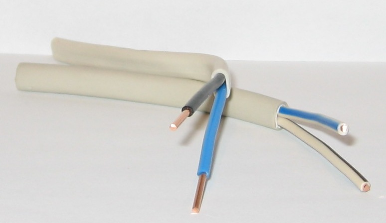

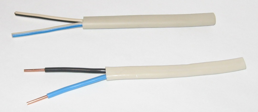

Полгода назад товарищем в солидном магазине был куплен кабель, по документам - ВВГ 2х2.5, Севкабель. Теперь друг просит поменять проводку в квартире.
Лично у меня есть некоторые сомнения в его качестве, особенно в том,что это Севкабель. Посмотрите на фото ( кабель со сплошной сине-черной изоляцией на меди )- может кто с таким кабелем сталкивался, какой производитель и насколько хорош/плох. По субъективным ощущениям кабель мягкий, гораздо мягче оригинального ВВГ от Севкабель ( на фото лежит рядом ). Внутри наружная изоляция "влажная", при поперечном надрезе не слезает ни в какую, только если резать вдоль. Сине-черная изоляция на меди - гладкая, потолще чем на Севкабелевском ВВГ.
Наружная изоляция в пламени горит, при выведении из пламени гаснет через 1-1.5 сек.

Возможно (но не точно) это продукция завода КольчугиноКабель или Москабель-поищите на этих сайтах изображение. Это провод не распространяющий горение. Сктати тудаже еще и Подольсккабель

Небось это ВВГнг-П - раз не горит. А почему не 3*2.5?
