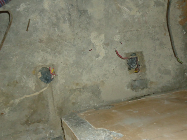

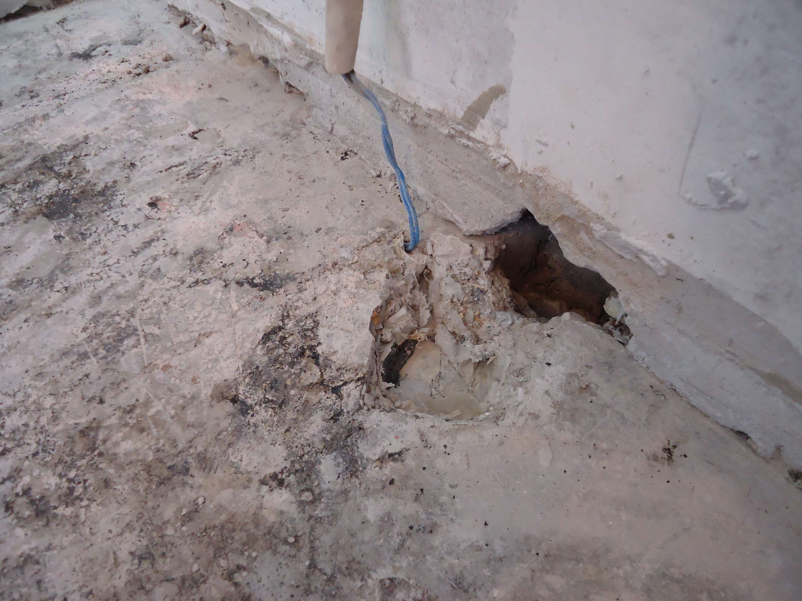

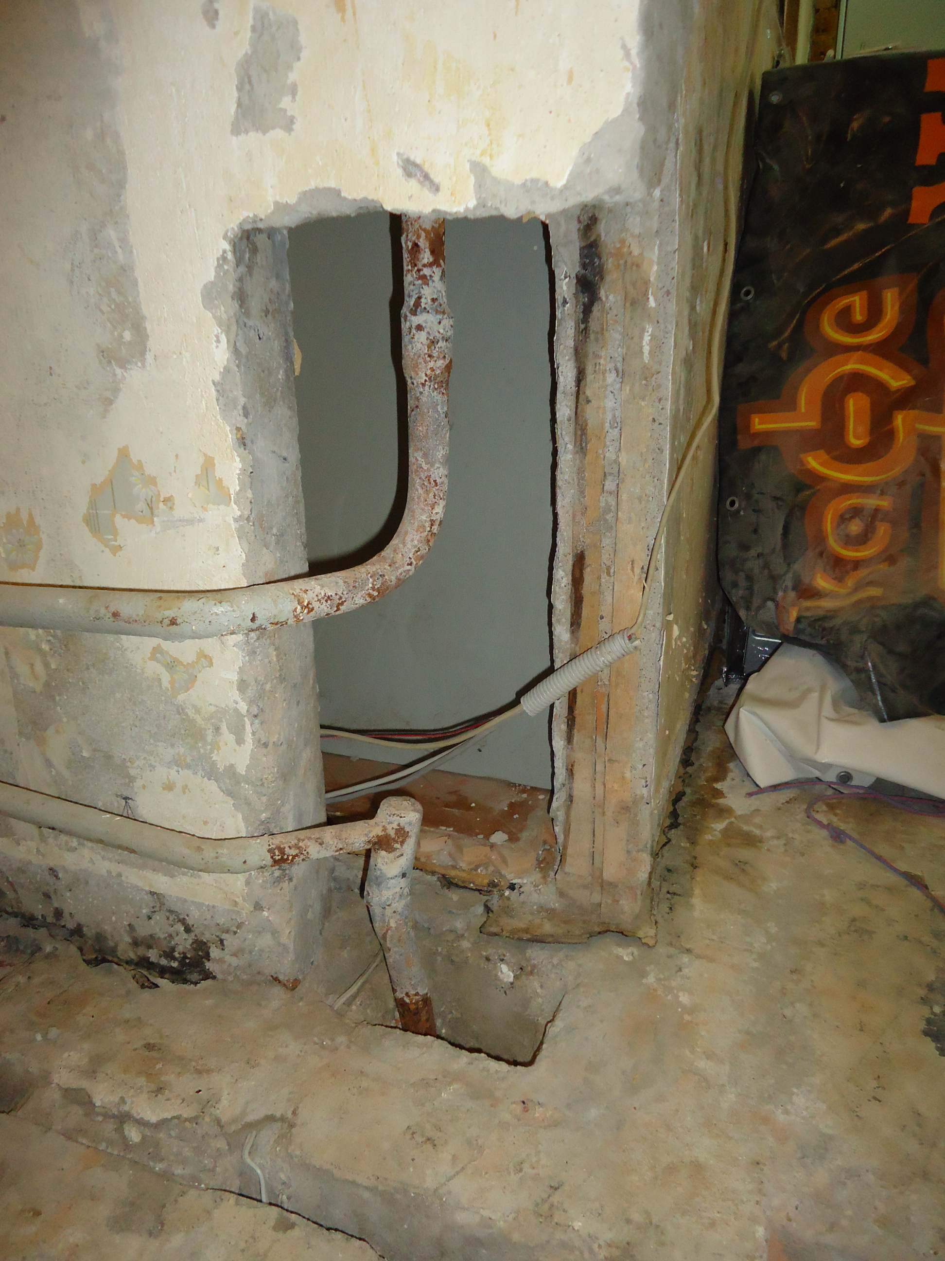

dokar, В двушках все проще: в потолочной плите, прямо из щита, идет огромный круглый канал и выходит над сантех кабиной. Оттуда уже расходится вся проводка и на плиту тоже. В трешке: вся проводка для розеток идет канале общего коридора, потом переходит в канал квартиры и выходит у вентблока на кухне, оттуда уже идет в канале к фасадной стене - где собственно и стоит розетка для плиты.

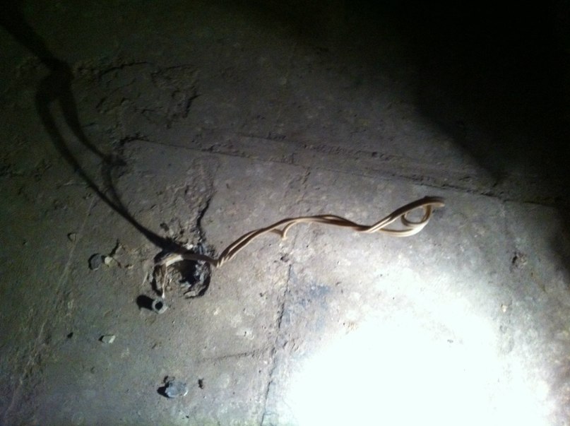

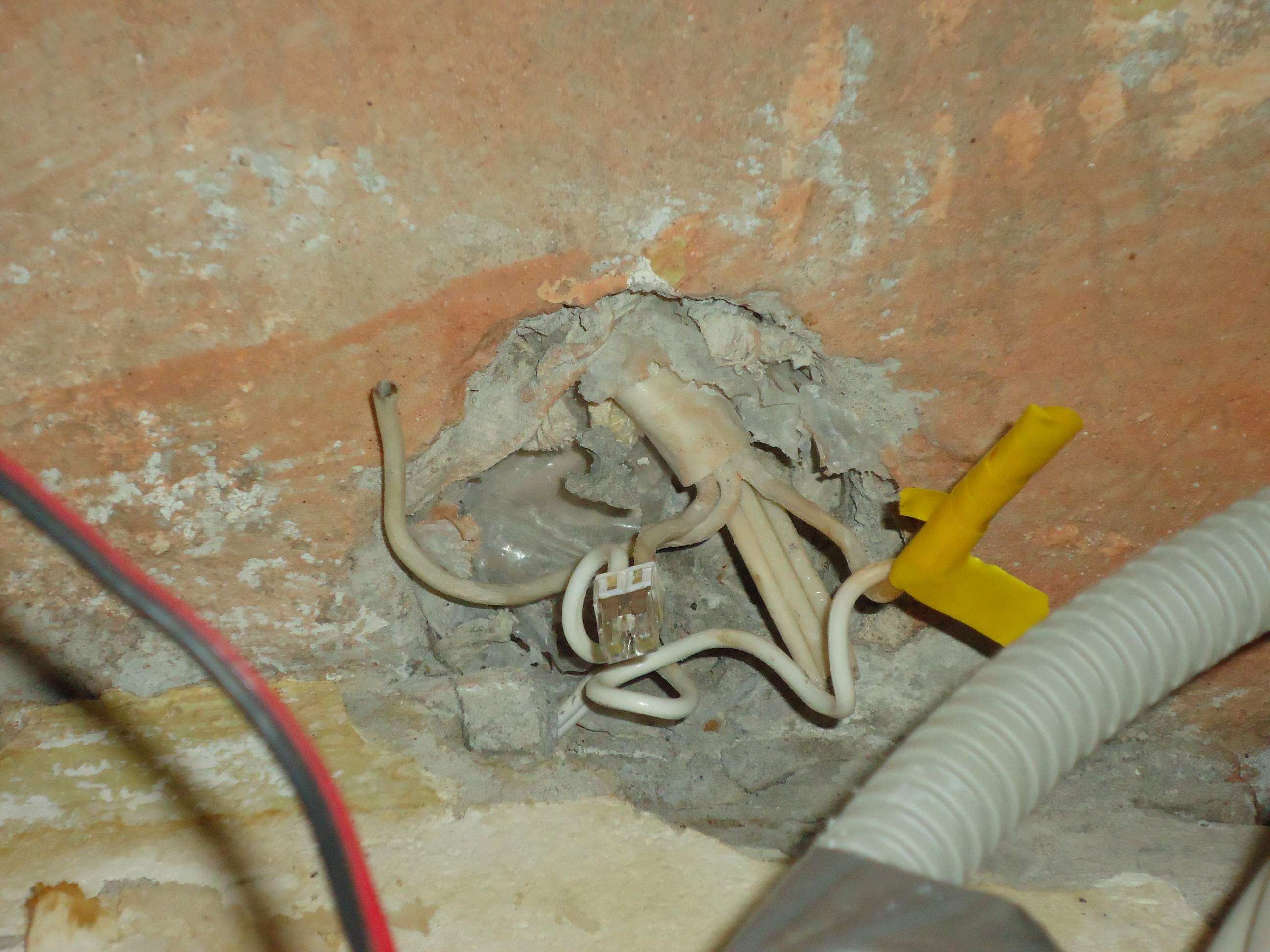

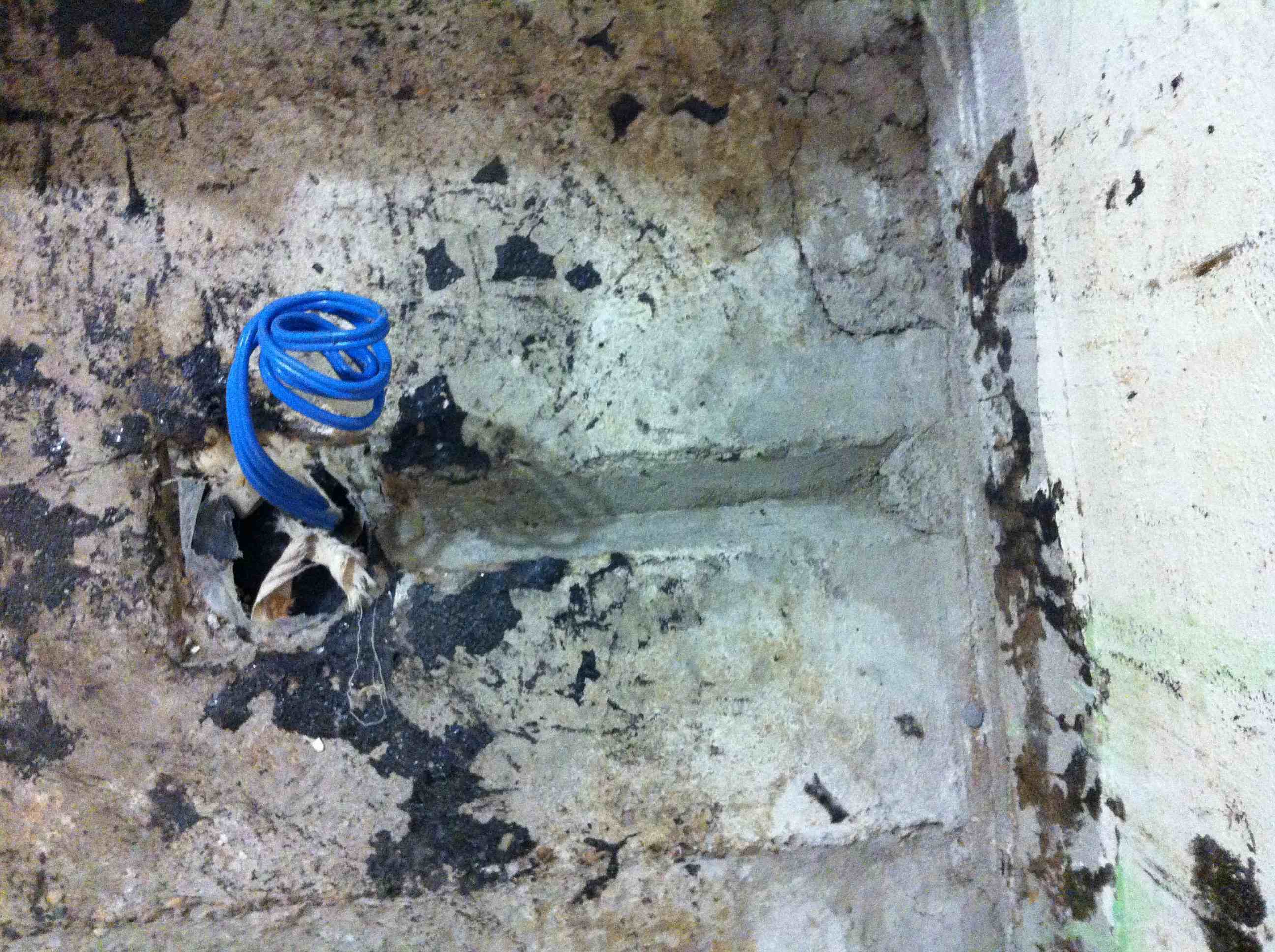

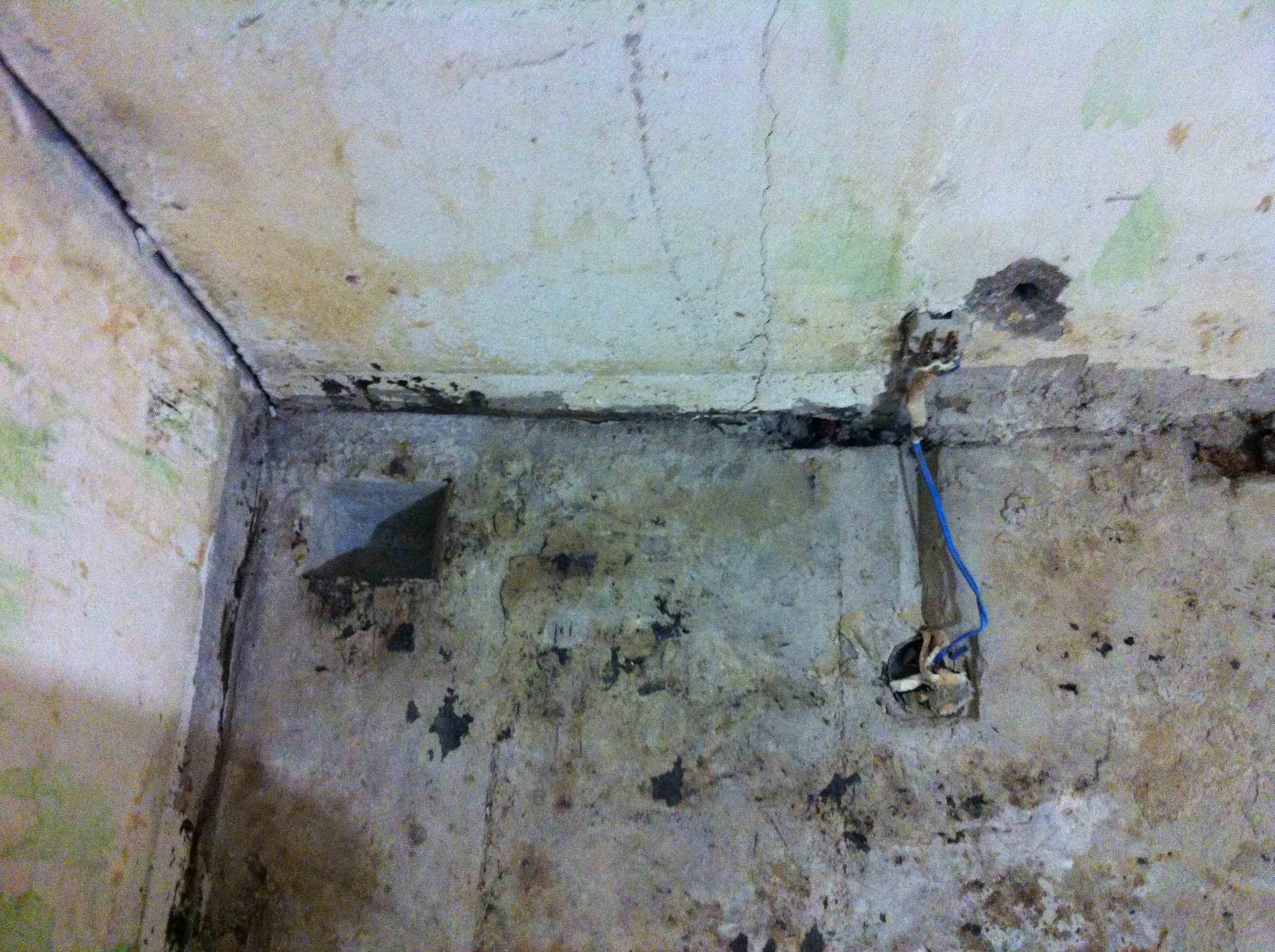

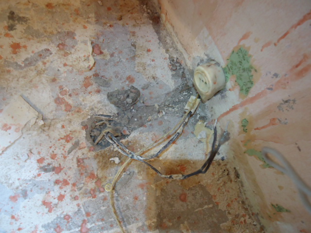

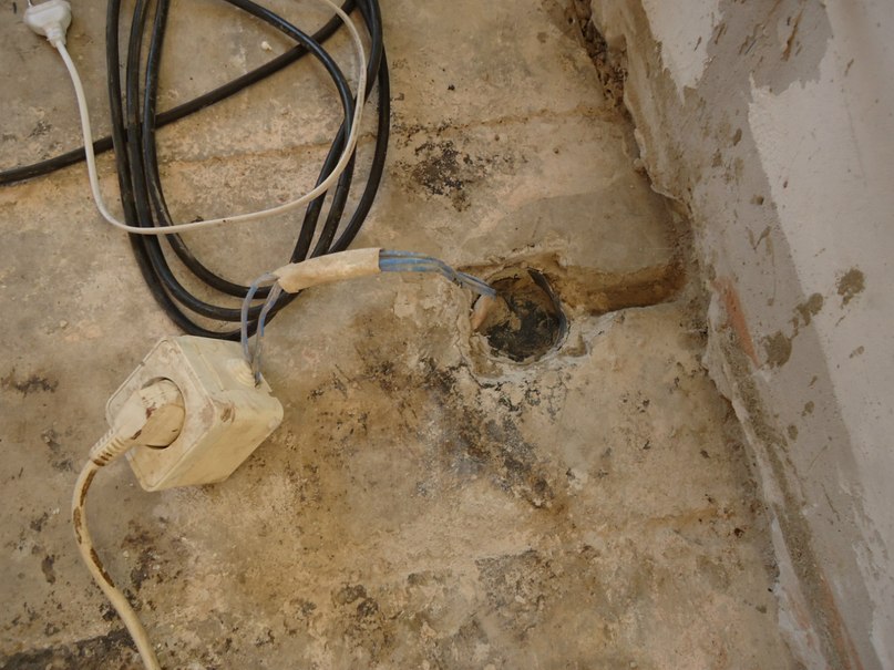

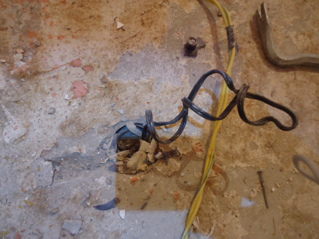

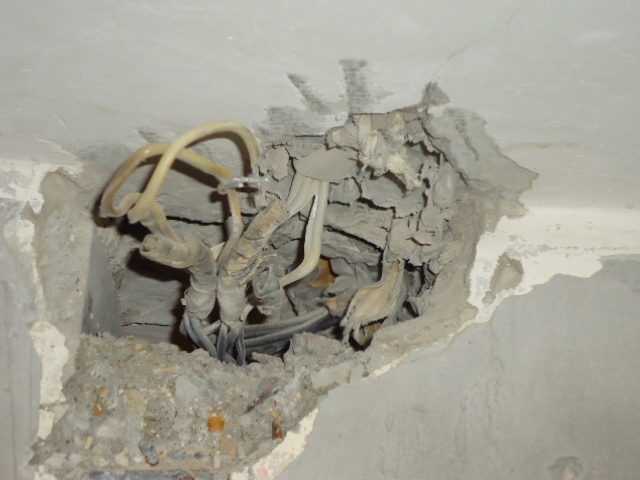

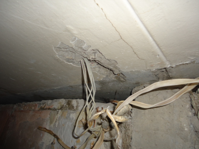

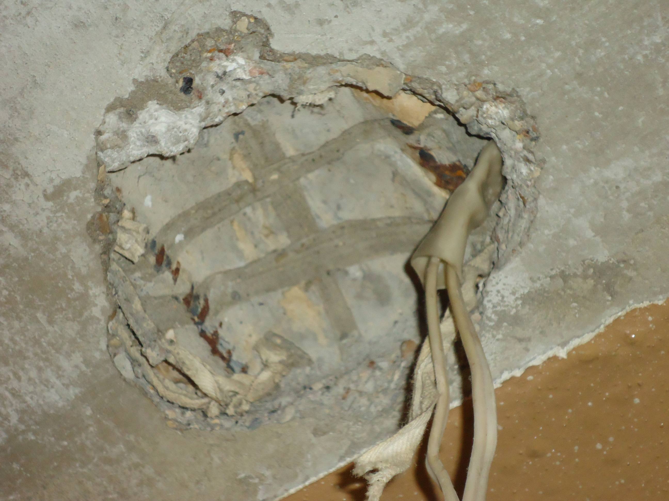

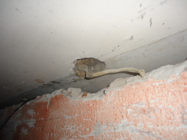

dokar, Самое большое западло в этих домах: каналов в плитах очень мало - используются в основном для ввода в квартиру, а вся остальная проводка замоноличена в плиту перекрытия при ее изготовлении и не дай бог сломать хвостик выходящий из этой плиты )

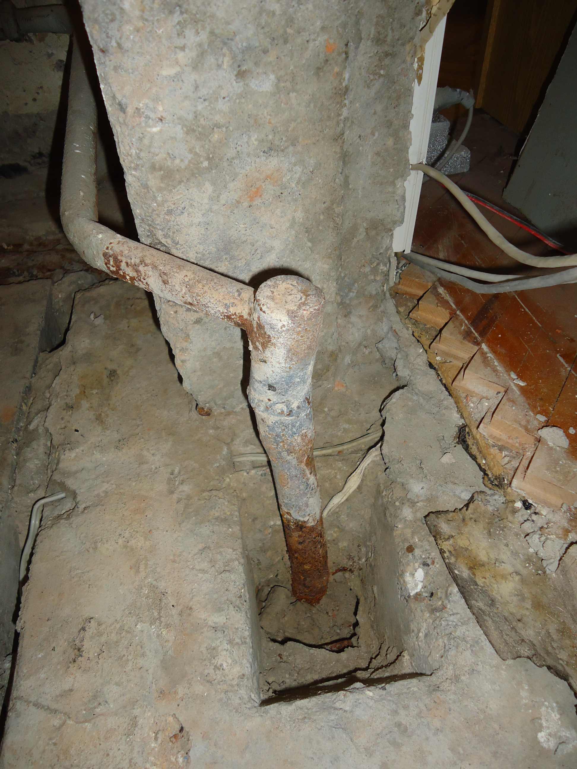

avmal, Почему исключено? Есть даже советская справочная литература: где описывается процесс закладки алюминиевой проводки в ПВХ "кембрике", при изготовлении плит на заводе вибропрокатным методом. А вот реальное подтверждение:
Электропроводки, замоноличиваемые в строительные конструкции [53]. Замоноличенные проводки применяют при изготовлении на прокатных станах гипсобетонных перегородок размером «на комнату», при изготовлении шлакобетонных, керамзитобетонных панелей стен в горизонтальных формах и при изготовлении железобетонных стеновых панелей и панелей перекрытий в горизонтальных формах и в вертикальных кассетах. Электропроводки, замоноличиваемые в строительные конструкции, применяют только для групповых сетей, выполняемых проводами АППВ, ППВ, АППВС и ППВС. Температура пропарки или сушки строительных конструкций с замоноличенной проводкой не должна превышать 100 °С при продолжительности пропарки не более 24 ч. Работы по замоноличиванию электропроводок включают в общий технологический процесс изготовления строительных конструкций. При выполнении этих работ соблюдают следующие требования. Замоноличиваемые провода в панелях можно располагать на любой глубине, однако над проводами должен оставаться слой бетона не менее 10 мм. В стеновых панелях провода располагают параллельно вертикальным и горизонтальным сторонам панелей. В панелях перекрытий провода располагают по кратчайшим трассам. При вводе в коробки провода защищают плотно насаженными резиновыми или поливинилхлоридными трубками длиной не менее 40 мм с заделкой в бетон на 30 мм. В местах перехода проводов из стеновых панелей в перекрытия ставят ответвительную коробку. Для соединения между собой участков электропроводки смежных панелей в одной из них у края панели предусматривают запас проводов, а в другой — коробку. Коробку располагают возможно ближе к краю панели (но не более 200 мм), от коробки к краю панели предусматривают борозду. Запас проводов сворачивают в бухточку и для защиты от повреждений заключают в коробку или пакет из пластика или битуминизированной бумаги и замазывают слабым цементным или алебастровым раствором толщиной не более 5 мм. Место заделки пакета отмечают краской. В соединительных коробках, а также в коробках для установки выключателей, штепсельных розеток и для подключения светильников оставляют запас проводов длиной не менее 100 мм. До замоноличивания проводок ОТК завода проверяет правильность сборки узлов электропроводок, качество крепления элементов, целостность изоляции, наличие маркировки проводов. После замоноличивания проводка испытывается в соответствии с требованиями [3]. При изготовлении гипсобетонных перегородок на прокатном стане ответвительные коробки и коробки для установки выключателей и штепсельных розеток крепят на деревянном каркасе и защищают от заполнения гипсобетоном во время прокатки так же, как и при канальной системе проводок. Провода прикрепляют к каркасу хомутиками из прессшпана, прибиваемыми гвоздями. В керамзитобетонных, шлакобетонных и газобетонных стеновых панелях, изготовляемых в горизонтальных формах, электропроводки располагают на глубине не более 15—20 мм от лицевой поверности панели. Замоноличивание электропроводок в железобетонные панели, изготовляемые на прокатных станах, в горизонтальных формах и в кассетах усложняется наличием в них сетки металлической арматуры, которой не должны касаться замоноличиваемые провода. Поэтому на провода в местах пересечения с сеткой надевают изоляционные трубки длиной не менее 30 мм и привязывают их к арматуре или применяют другие фиксирующие провод изоляционные детали, например клицы. Коробки крепят к металлическому каркасу так, чтобы края их были заподлицо с плоскостями панелей. Запас проводов прикрепляют у самого торца или поверхности панели так, чтобы его закрывал слой бетона не более 5 мм. Для лучшего обнаружения и выемки запаса проводов под него может быть подложен деревянный брусок. В зависимости от особенностей конструкции здания групповая проводка может быть замоноличена: в стеновые панели и панели перекрытий, или только в панели перекрытий, например при установке подпотолочных выключателей и надплинтусных штепсельных розеток, или только в гипсобетонные перегородки, например в кирпичных зданиях с многопустотными плитами перекрытий. В первых двух случаях на месте строительства выполняют работы по соединению участков проводки, замоноличенных в смежных стеновых и потолочных панелях, установке крюков для светильников и установке и подключению светильников, выключателей, штепсельных розеток, звонков и щитков. Для соединения между собой замоноличенных проводок в смежных панелях находят по маркировке место на панели с запасом проводов и освобождают его от защитного слоя бетона. В гипсобетонных перегородках стамеской выбирают желобок в обвязочном брусе. После этого прокладывают концы проводов запаса к соединительной коробке соседней панели, где их и соединяют в соответствии с технологической картой и маркировкой, имеющейся на проводах. При установке подпотолочных выключателей и надплинтусных штепсельных розеток соединение проводок смежных панелей может быть выполнено на этих приборах, имеющих под крышкой место для размещения узла соединения проводов. Когда замоноличены участки проводки только в стеновые панели, на месте строительства сначала прокладывают провода к светильникам по перекрытиям — в пустотах или в трубках поверх плит перекрытия, выполняют соединение этих проводов с замоноличенвой проводкой в коробках или нишах, устанавливают и подсоединяют светильники и установочные изделия.

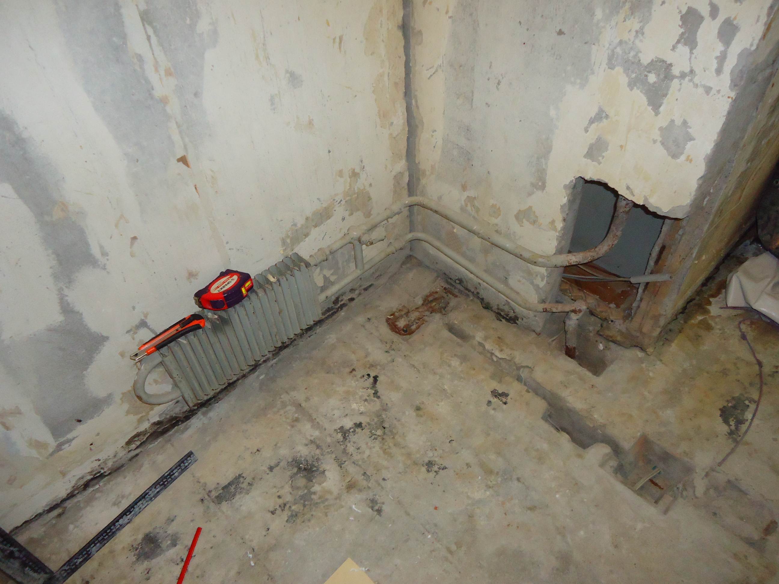

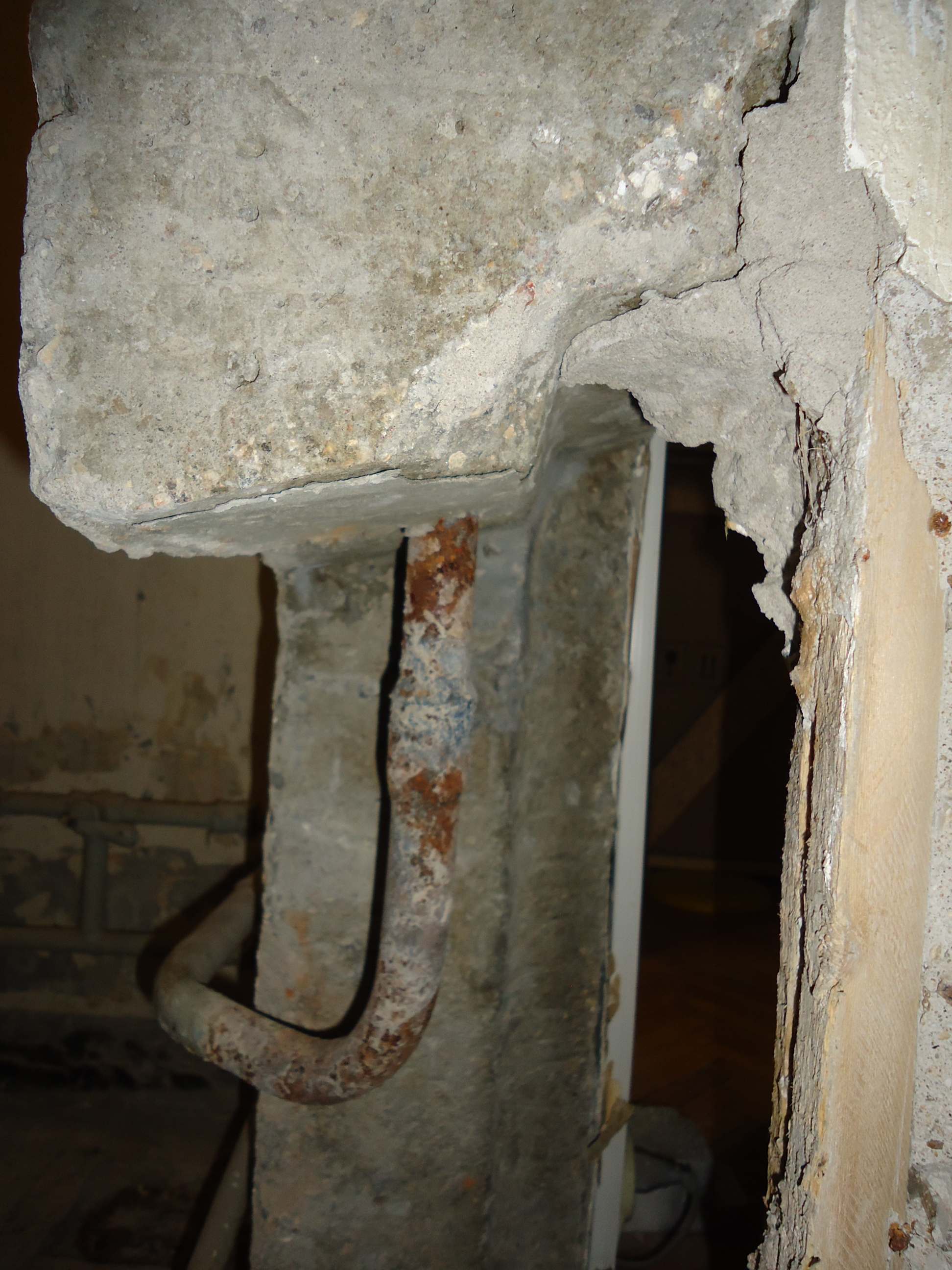

avmal, Почему-же не могут - как раз могут ;) Выше приведенные фото как раз из П3 и П4, еще такой-же идиотизм встречается в домах II-57. Причем в этих домах, еще и трубы отопления в стеновых панелях замоноличены - тоже на заводе ДСК.
P.S. Литература 91г. 3е издание.

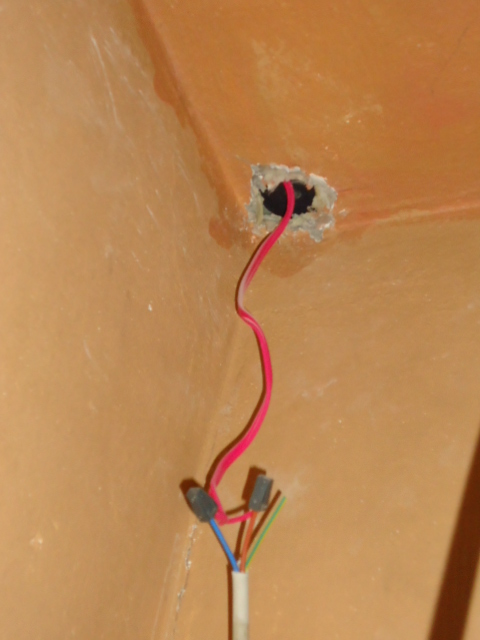

Подключение к старой проводке - это все времянка, на время ремонта. Единственное что иногда приходится оставлять старое в таки домах: это проводку от выключателя к люстре - т.к. не все делают фальш-потолки, а плиту перекрытия штробить нельзя.
