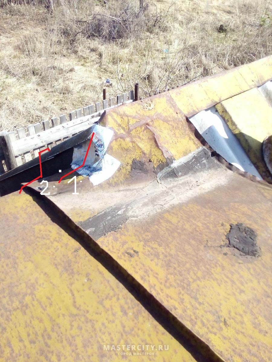

Здравствуйте. Подскажите как сделать стык шифера и профлиста. На фото вместо железа будет профлист

Непонял куда именно нужно, но обяснил по тому варианту что предположил Заказать планку выгнуть из металла, называется планка премыкания, ну размеры ваши конечно. Первый вариант, можно под шифер, второй вариант, можно на шифер, только смотрите там нарисовал загиб, чтобы он был не короче первой волны, чтобы с обрезанной волны вода не затекала.
