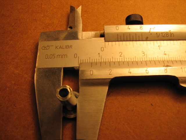

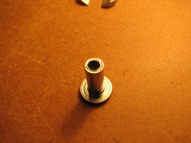

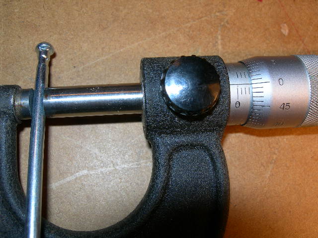

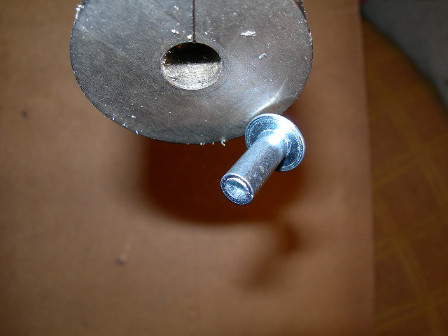

У 6мм стальной заклёпки толщина стенки 1,2мм
Тогда да, сечение получается примерно как у 5 мм цельного стержня. Почему-то те стальные заклепки, что я видел, имели стенку порядка 0.5 мм и, если постараться, деформировались отверткой. Алюминиевые толще, но там за счет металла прочность сильно ниже.
Фото.

Викторыч написал : Поясните, плз, происхождение данного вывода, я имею ввиду сравнение с заклепкой.
Происхождение данного вывода - опыт использования обоих способов соединения. Разумеется разговор идет о вытяжной заклепке.

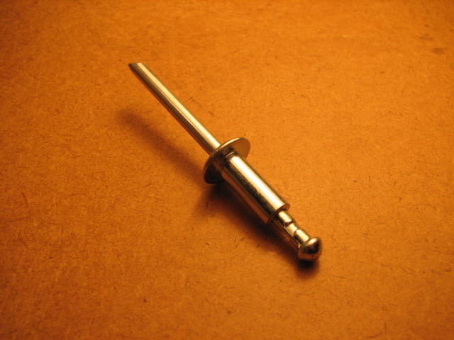

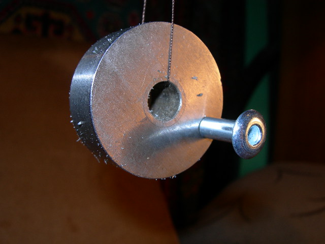

Alex___dr написал : Даже со стальной диаметром 6,3мм?
Во-первых что Вы понимаете под стальной заклепкой? Во вторых саморез - это сплошной стержень довольно неплохой стали, а заклепка - тоненькая трубочка. В третьих заклепка не срезается, а деформируется край, который вазвальцовывается при вытяжке. В четвертых - соберите хотя бы по одному такому соединению, прежде чем заниматься теоретизированием - сразу все поймете.
Alex___dr написал : Фото.
Ваши заклепки - алюминиевые. А способ измерения толщины стенки на последней фотке ничего кроме улыбки вызвать не может.

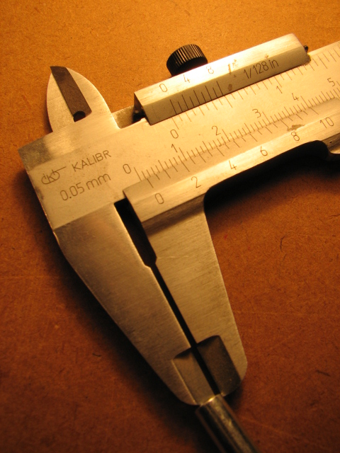

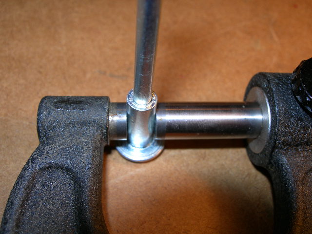

Serg написал : Ваши заклепки - алюминиевые.
Не надо считать меня за идиота! Смотрите на фото! Правда зная Вас уверен что Вы всё равно не поверите! Ведь Вы таких лично не видели, а значит их не существует...
Serg написал : А способ измерения толщины стенки на последней фотке ничего кроме улыбки вызвать не может.
Показания микрометра читать умеете? А калькулятор у Вас есть? Вот и вычтите 3,5 из 5,9. Что получится? Ну соток 5 можно списать на зазор...

А теперь ответьте как же так получается, что я беру алюминиевую заклепку и мои результаты измерения совпадают с Вашими? :) А как же тяж, который развальцовывает алюминий еле-еле у Вас развальцовывает сталь? :) А где взять усилие, которое позволит развальцевать стальную трубку диаметром 6мм с толщиной стенки 1.2мм на простом заклепочнике? :)

Serg написал : А теперь ответьте как же так получается, что я беру алюминиевую заклепку и мои результаты измерения совпадают с Вашими?
А почему размеры стандартных заклепок должны отличаться?
Serg написал : А как же тяж, который развальцовывает алюминий еле-еле у Вас развальцовывает сталь?
Во первых ээти заклёпки делал не я, а во вторых тяж справляется с задачей. Зайдите по этой ссылке http://kew-werk.ru/catalog/204.htm Каталог продукции - Заклепки - Заклепка вытяжная стальная (сердечник стальной) там есть все размеры, или Вы и это оспорите?
