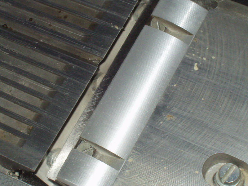

2go
***есть нож 300мм односторонний, остался от украденноего у меня станка, попробую разрезать все-равно не нужен.***
Маркировку посмотрите - станочный нож тоже может быть сделан из какого-нибудь г. У меня сейчас стоят из 8Х6НФТ - вот це весчь.

Alex21 написал : станочный нож тоже может быть сделан из какого-нибудь г.
Как оценить качество по крестьянски если маркировки нет, учитывая мою некомпетентость в вопросах материаловедения ?

2go
***Как оценить качество по крестьянски если маркировки нет, учитывая мою некомпетентость в вопросах материаловедения ?***
Надёжно только одним способом: попробовать поработать им. Косвенно - хотя бы определить твёрдость: если меньше 48...50 HRC, можно и не связываться. Нет твердомера - ну хоть напильником попробовать пильнуть, болгаркой, точилом: "по искре" тоже можно судить о качестве материала. Попробовать стойкость лезвия - постучать по нему несильно твёрдой деревяшкой: вмятин, забоин, сколов оставаться не должно. Поскоблить ножом твёрдую деревяшку - лезвиен не должно тупиться, заворачиваться.
