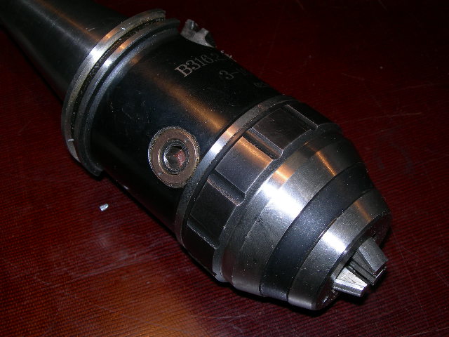

Kvost написал : Не факт. Производителей много. Просто не у всех есть недорогие патроны (обычно в основе индастриэл класса Rohm Supra).
Есть и наши самозажимные, не сильно хуже, чем RÖHM ... Но и не сильно дешевле... У этого посадка В12, с резьбой не выпускаются...

Alex___dr написал : Есть и наши самозажимные, не сильно хуже, чем RÖHM ...

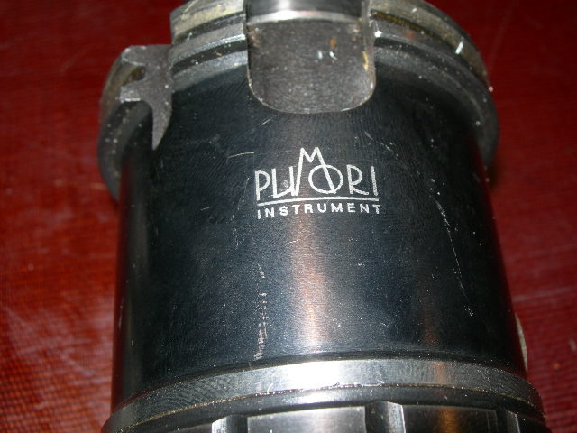

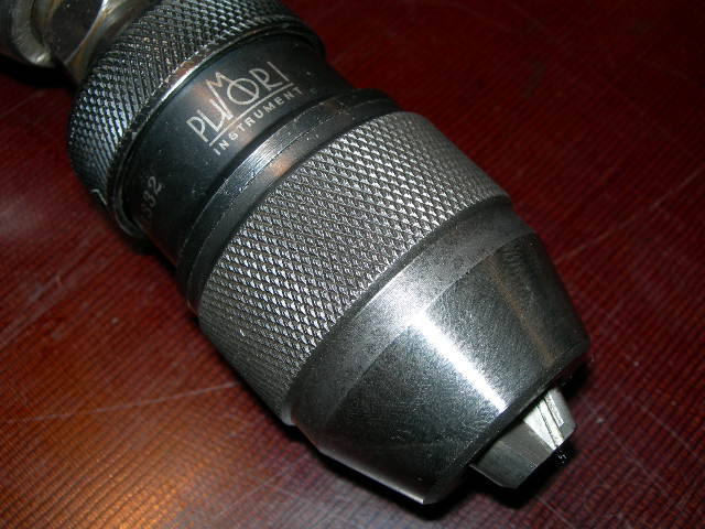

Не очень то он похож на наше изделие - слишком аккуратно сделан. Да и русских букв что-то не видать. Pumori - первый раз слышу.
Alex___dr написал : У этого посадка В12, с резьбой не выпускаются...
У меня на станке НС-12 стоит новосибирский самозажимной патрон (конус Морзе В16) - ощутимо бъет. Весит не менее килограмма - здоровый. Даже кулачки разной длины - не иначе, как под "газом" делали. Тем не менее, на ключевой менять не хочется.
А на чем Ваш стоит?

Логотип похож на это: http://www.pumori.ru/

Kvost написал : Не очень то он похож на наше изделие - слишком аккуратно сделан. Да и русских букв что-то не видать. Pumori - первый раз слышу.
А на чем Ваш стоит?

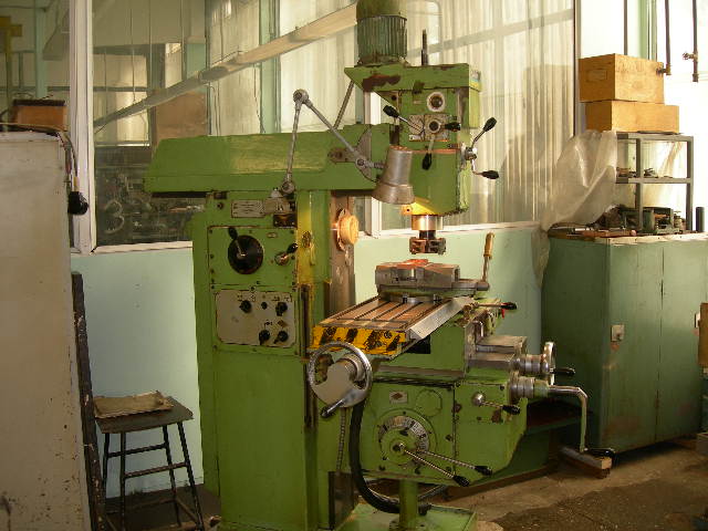

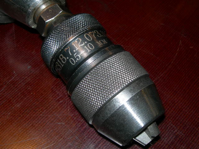

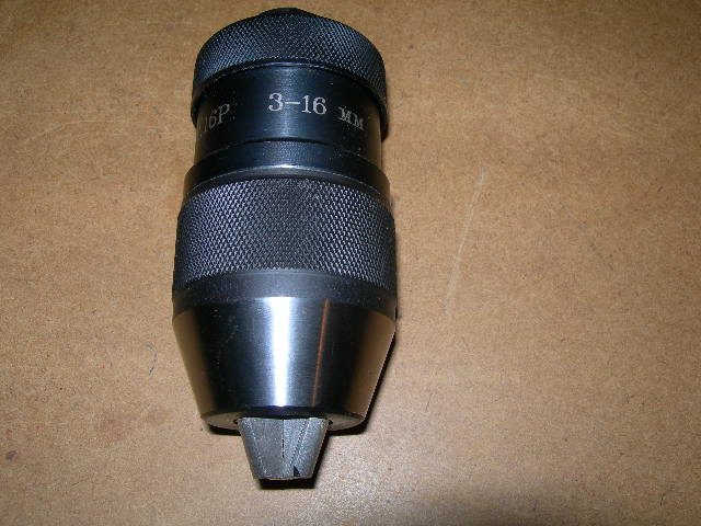

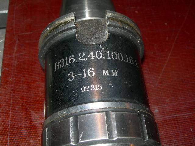

Станок на фото. Патрон с конусом ISO40 3-16мм Патрон с конусом В16 3-16мм

ASDF написал : Логотип похож на это: http://www.pumori.ru/
Оно и есть.
