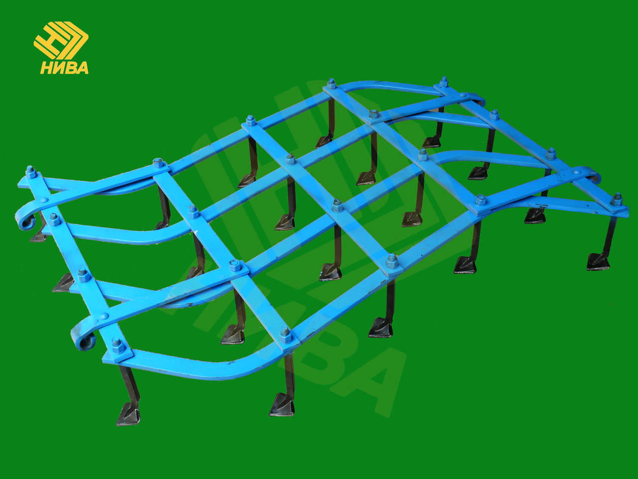

26.05.2016 в 00:08:38
http://zatniva.com.ua/img/boron2.jpg вот с такой бороной ( БОРОНА КУЛЬТИВАТОР БК-1,0) мтз придётся попыхтеть
