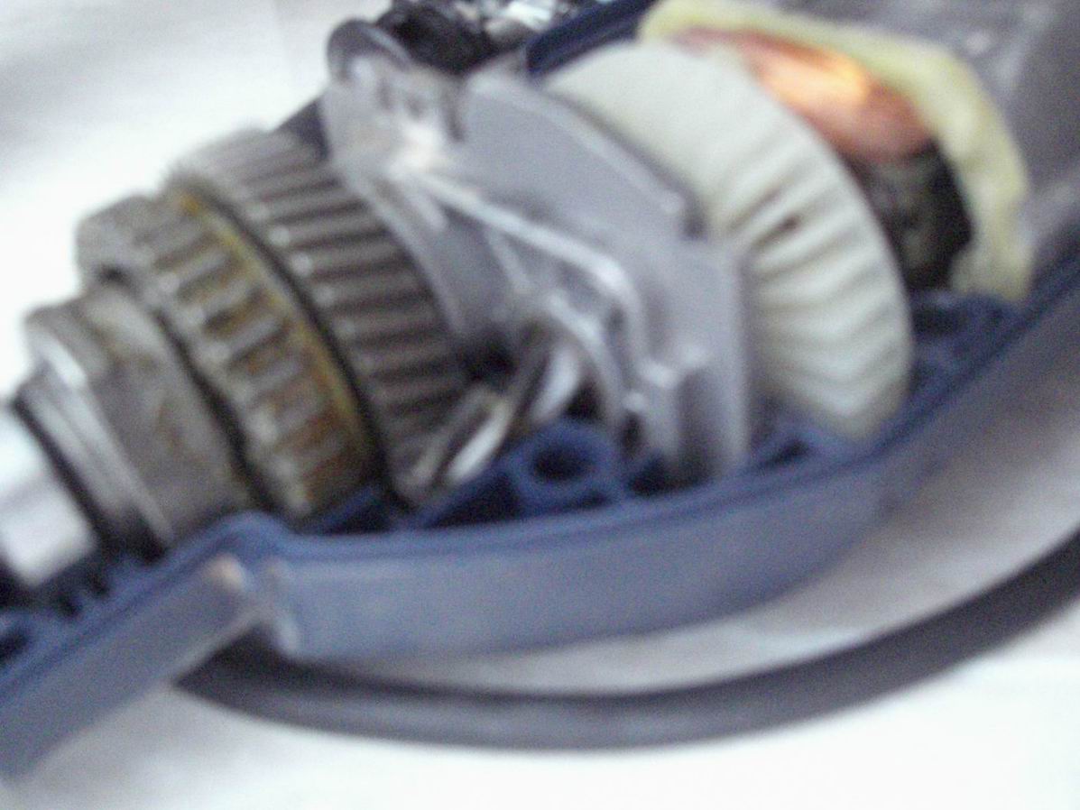

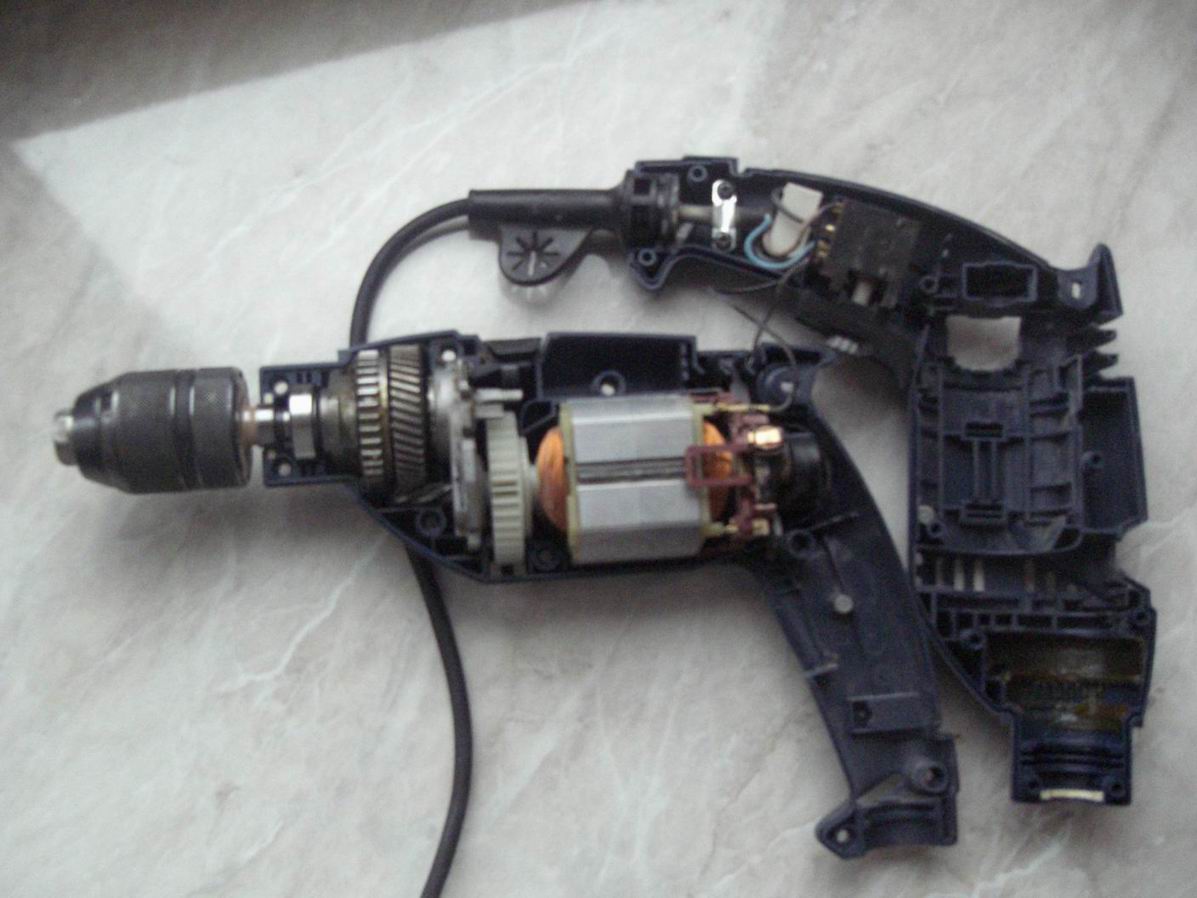

Если это кого-то ещё интересует - фотки SBE 630R s.t. Извиняйте, это мои первые цифровые снимки. Комментарии такие - качественно сделанная мыльница с пониженной частотой вращения. Раствор мешать не стоит, а металл сверлить и шурупы крутить - самое то. Бетон дырявить тоже вполне годится - уже пробовал. Вот я удивлялся, почему она трещит как самая обыкновенная китайщина с 3000 оборотов? Да механика та же самая, что и у SBE 600R. Только планетарка на выходе добавлена. Про хвалёный IMB сказать нечего - промежуточный щит по сути своей. Учитывая небольшой вес, хороший патрон, длинный мягкий шнур, резинку на рукоятке и запасные щётки, машинка идеальна в качестве единственной дрели в доме (и на работе). И есть у меня вопрос - ну почему же безударный вариант (BE 630R s.t.) стоит на 1000 рублей дороже?

Да паря, ты эта, давай учись фотать, а то тут народ глазастый...

Да я, собственно, хотел сказать про количество ударов в минуту.
