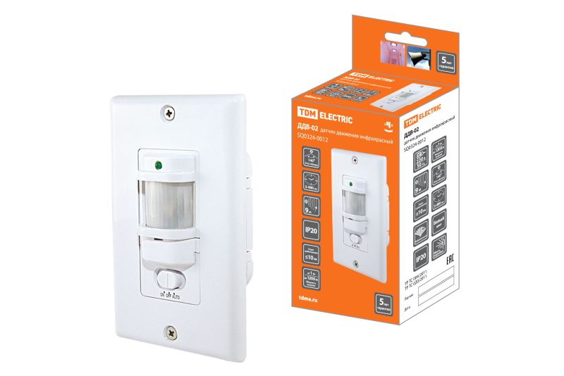

andrewkhv написал: Поставить трехпроводной датчик http://www.tdme.ru/product/lighttech/675/
По-моему, это самый дельный совет. Там внутри реле стоит.

совет конечно дельный . но 4 д/д уже закуплены и киньте ссылку на 3х проводные д/д которые устанавливаются в установочную коробку и имеют выключатель (я не нашел)

luzgin написал: и киньте ссылку на 3х проводные д/д которые устанавливаются в установочную коробку и имеют выключатель (я не нашел)
По той же. Во вкладке "Ассортимент" найдите ДДВ01 или ДВ02 (ДДВ 03 не подходит для LED и дневного света). Вот картинка: http://www.tdme.ru/images/TDM-SQ0324-0012.jpg
{{post:5705452,но 4 д/д уже закуплены}}
Может обменять не поздно...

luzgin написал: купил реле 220 вольт . прикрутил - не работает
Колхоз это всё - запихивать в подрозетник реле, кондёры, резисторы. Попробуйте http://www.tdme.ru/images/TDM-SQ0324-0012.jpg. Одну штуку - на пробу.
