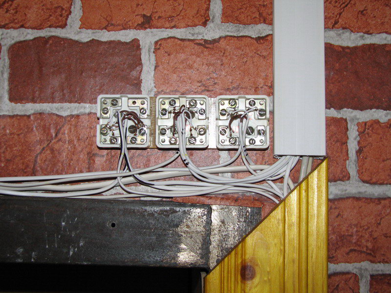

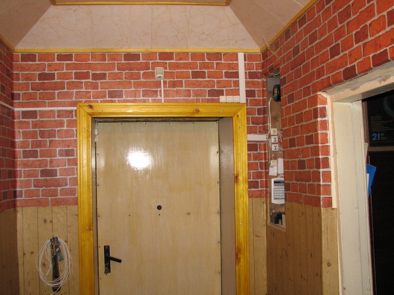

Дома на двери ставлю наличники и вылезла проблемка.
по косякам протянута проводка сигнализации. если наличник приколотить сверху проводов - будут щели, протягивать провода поверх наличников - некрасиво.
вот подумал сделать паз в наличнике (так в плинтусах) наличник - шпонированная сосна.
вот думаю чем делатьв домашних условиях?
стамеской? - умрешь. да и попортить можно. рубанок с узким резцом? - не нашел. может фрезу какую нибудь на дрель?
или есть инструмент какой специальный
p.s. решение нужно недорогое, т.к. разовая работа для себя. либо инструмент универсальный который может еще для чего пригодиться.

Фрезер с насадками ( эл.инструмент)

Молоток, большое зубило, и "снять фаску" в месте перехода стены в дверной проём; в образовавшуюся канавку убрать провод.

10.01.2007 в 09:27:05
Alex21 написал : "снять фаску" в месте перехода стены в дверной проём
хм... на самом деле. Ж:-) единственно - обои у меня заходят на коробку - чуть попортить придеться.

можно пойти в магазин "медтехника" например, и купить зубную большую фрезу рублей за 100, поставить ее в дрель и..... и сделать паз. Кривенький но паз.

А не по барабану, если все это прикроется наличником?
2kansf.narod.ru
На то пошло проще купить предназначенную для обработки дерева шарошку. Только
  • удержать дрель с шарошкой в руках весьма непросто
  • шанс из****овать наличник велик.
