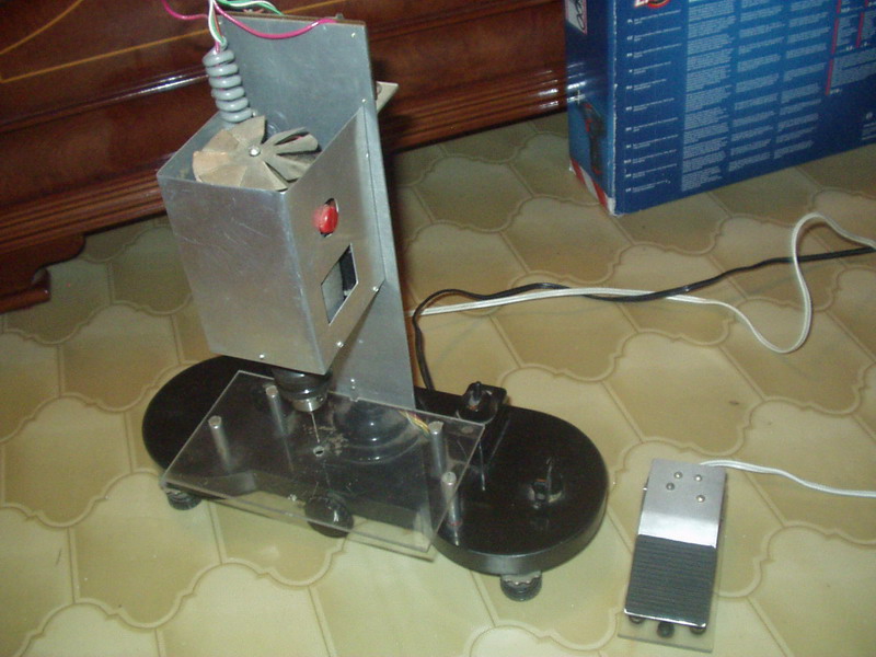

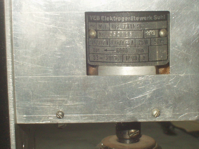

Лет двадцать назад, когда начал интенсивно заниматься электроникой, встала проблема сверления печатных плат тонкими сверлами 0,5-0,8 мм. Тогда в наличии была только дрель БЭС-1М, для сверления столь мелких отверстий непригодная. Тогда из подручных материалов соорудил себе сверлилный станочек. А под рукой оказались: списанные школьные лабораторные весы, импортный движок на 6000 об. и ключевой патрон до 6 мм. И вот что получилось (фото) :) Собрал тиристорный регулятор оборотов, сделал педальку, которой очень удобно было включать-выключать станочек ногой, а одной рукой держать-передвигать плату, другой манипулировать механизмом подъема-опускания. Проверчено отверстий этим станком было немеряно. Несмотря на примитивную конструкцию, станок оказался очень удобным в работе. Мало того, несмотря на малый ход подачи (около 15 мм), умудрялся сверлить им объемные детали. Для этого насверлил отверстий на пластине и перекручивал движок на нужную высоту. И сверлил сверлами от 0,5 до 8 мм. За все годы-ни одной поломки :p . Теперь же станочек не у дел, но выбросить его жалко, ностальжи что ли... :)

2Дмитрий Т Хорошая вещь! Мотор и сам станок -сделано добротно и на века :)! А станок у меня есть и уже не один. Сейчас уже приноровились торговцы-за 900 рублей(на юноне) можно купить готовый с высокой точностью (твердосплав не ломает)-самоделка, не пром. Еще нравится стойка для проксона(может прикуплю).
У меня бы рука не поднялась такой станок выбросить! В крайнем случае отдайте во дворец пионеров или подобную секцию(кружок, станцию Юных Техников и тп)- там ему и дело будет и Вашу душу греть будет. Я так иногда и поступаю. Очень приятно осознавать что мальчишки осваивают мир техники с вашей помощью. Сам в свое время в секции ДТЮ работал подаренным и добытым с миру по нитке оборудованием...

Дмитрий Т написал : Мало того, несмотря на малый ход подачи (около 15 мм), умудрялся сверлить им объемные детали.
Насколько я понял, для подачи используется механизм подъема платформы? А удобно ли было осуществлять такую подачу? там ведь за плавностью хода никто не гнался, механизм был предназначен для разгрузки твердосплавных призм и, соответственно, увеличения срока их службы.
Я видел самодельный станочек на шасси от микроскопа - там движок был закреплен вместо оптической системы, а в рукоятки вставлены по три штыря - вроде было удобно очень плавно поднимать-опускать электромотор.
