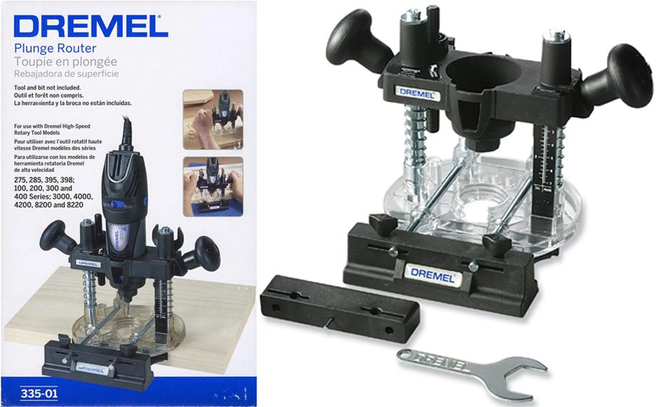

ну если важна... погружная база от фрезера Интерскол ФМ55 имеет зажим под шею 43мм, туда встает стандартная дрель с шеей.... http://tvoi-instrument.com/felisatti_FT1010/?ymclid=72210906851513989990001 сверло придется укорачивать, полностью (его длина 61мм) не влезет. второй вариант -Дремель+база http://76.my/Malaysia/dremel-plunge-router-attachment-335-01-touchdiy-1311-02-touchdiy@3.jpg но он более пластмассовый..... к тому же понадобится дополнительно патрончик.... еще идея -сделать все же кондуктор из твердого материала... толщиной 20-30мм... насверлить в нем сетку отверстий (ну скажем 10 рядов по 10 отверстий)... ну помучиться и один раз сделать точно... потом кондуктор освмещаем, и сверлим сразу сотню отверстий.... потом передвигаем, фиксируем парой штифтов 3мм в просверленные отверстия, и сверлим еще 80 отверстий.... тогда порядовка и сетка отверстий будут идеальными.... и не надо будет дополнительно размечать всю сетку отверстий по всей доске... просто приложили, отступили нужное расстояние от края, и сверлим.... кмк это быстрее, дешевле, проще....
