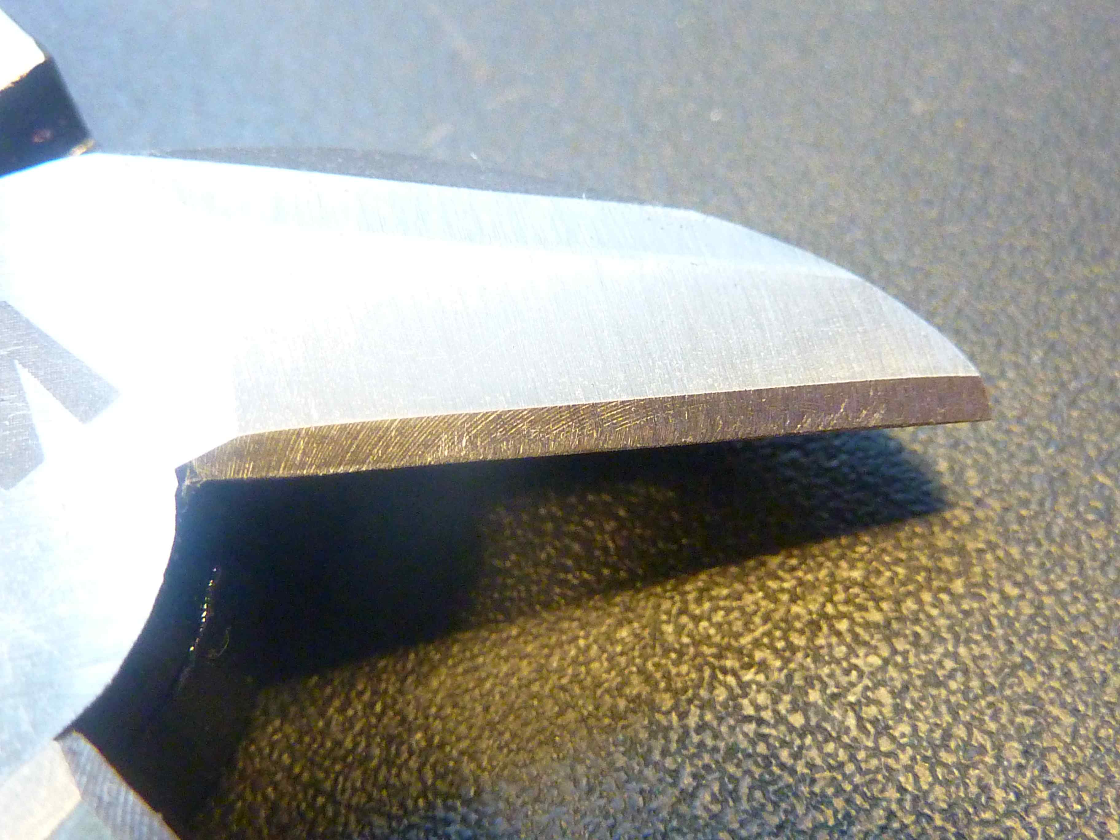

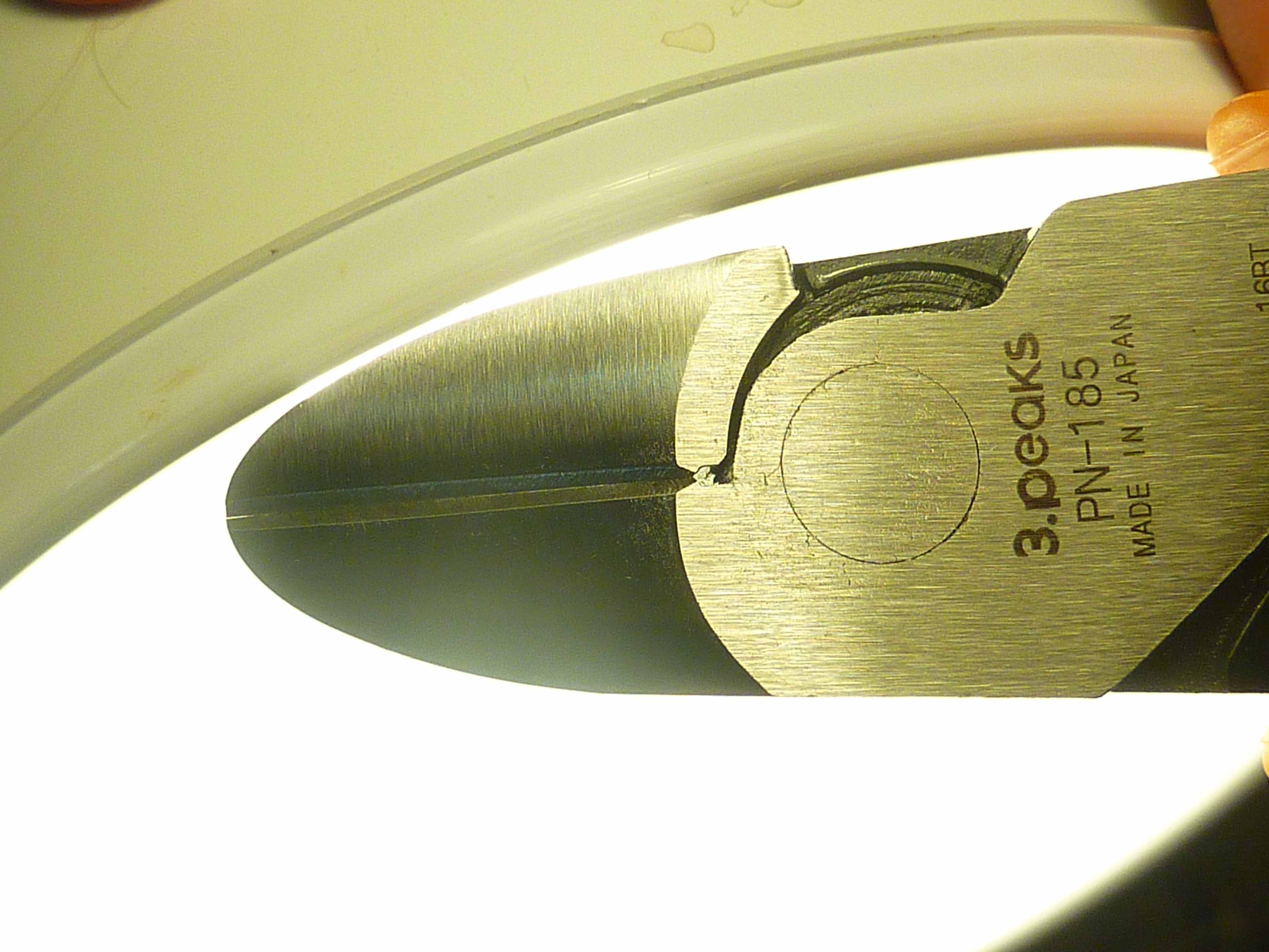

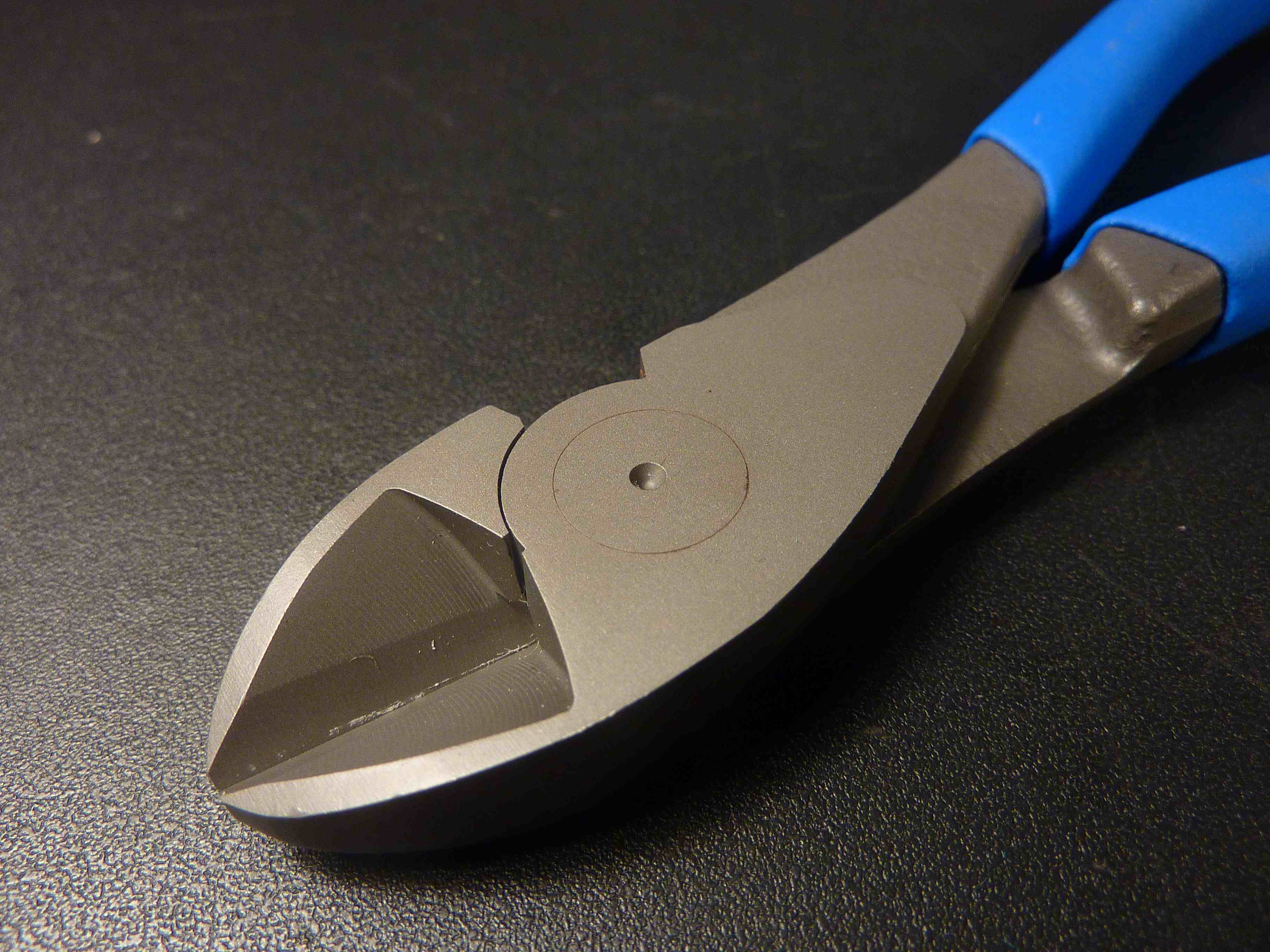

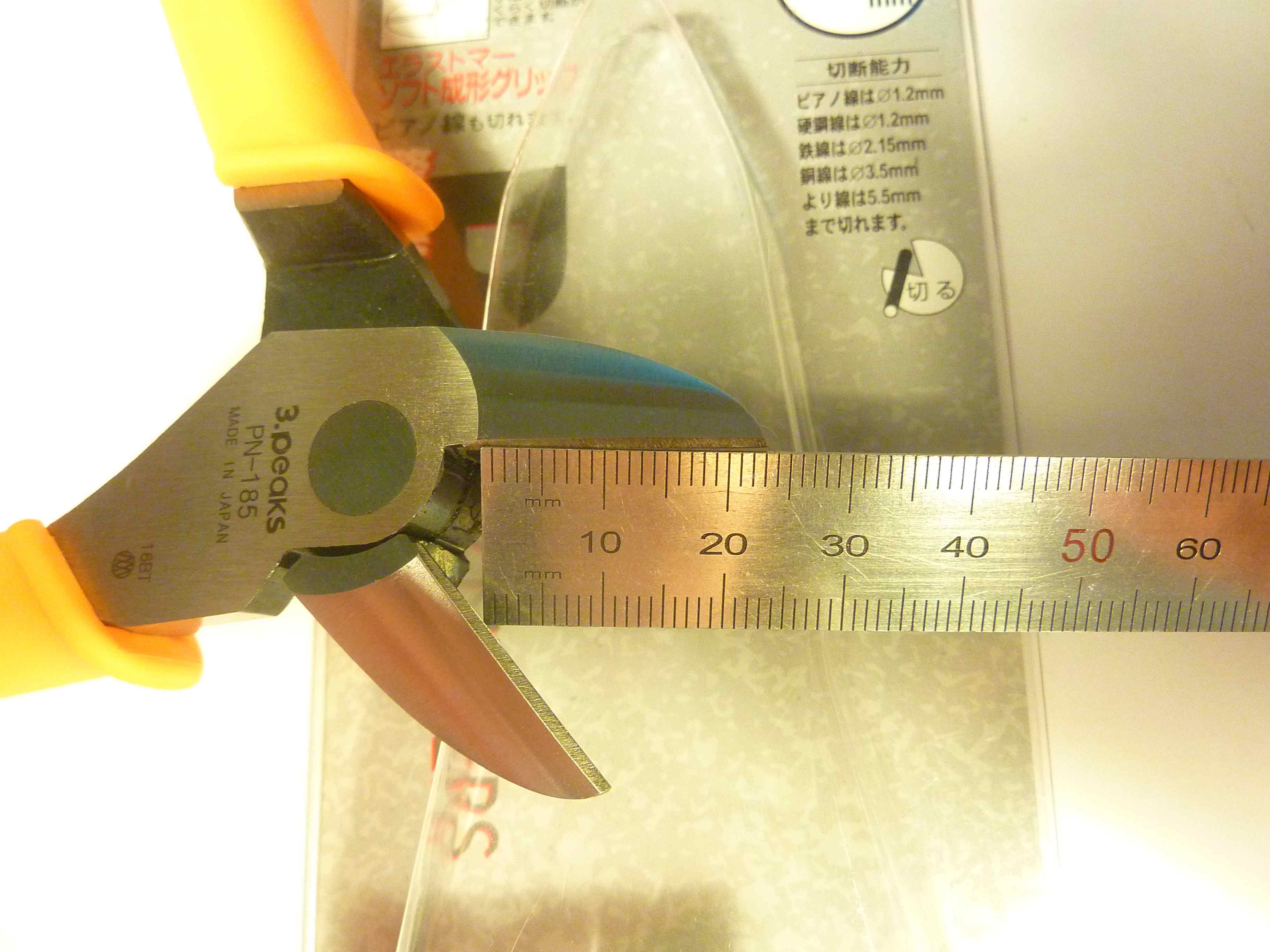

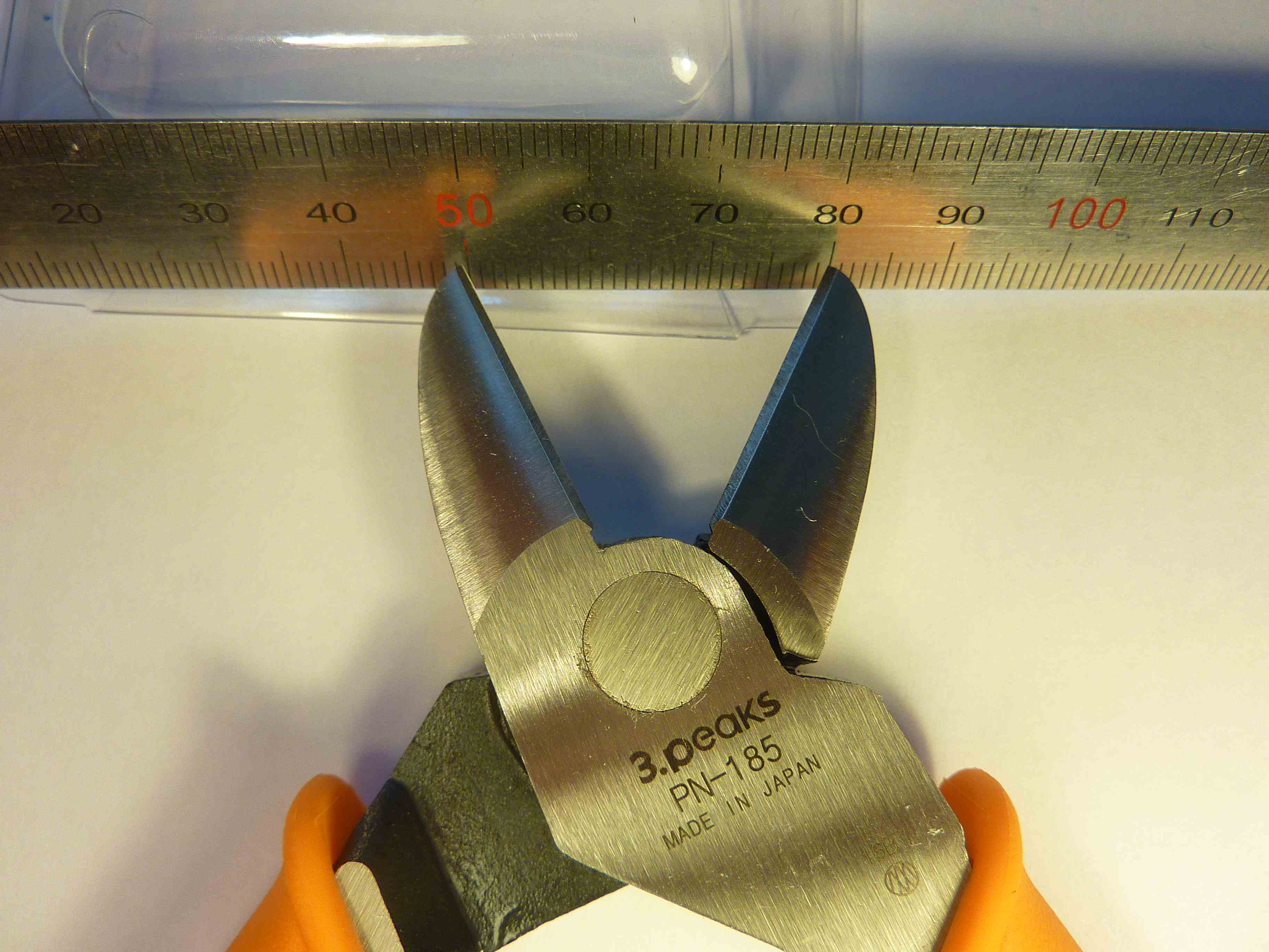

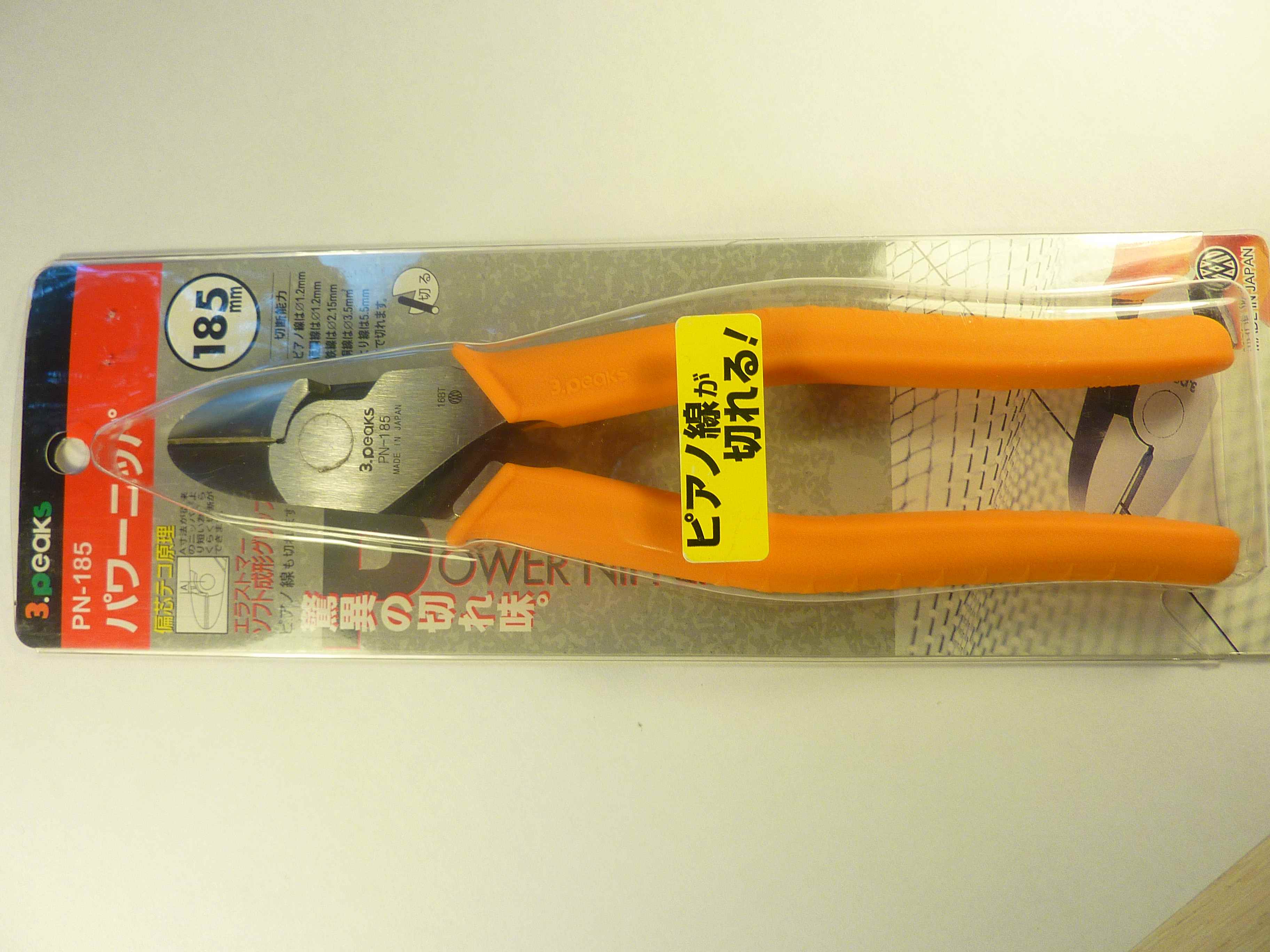

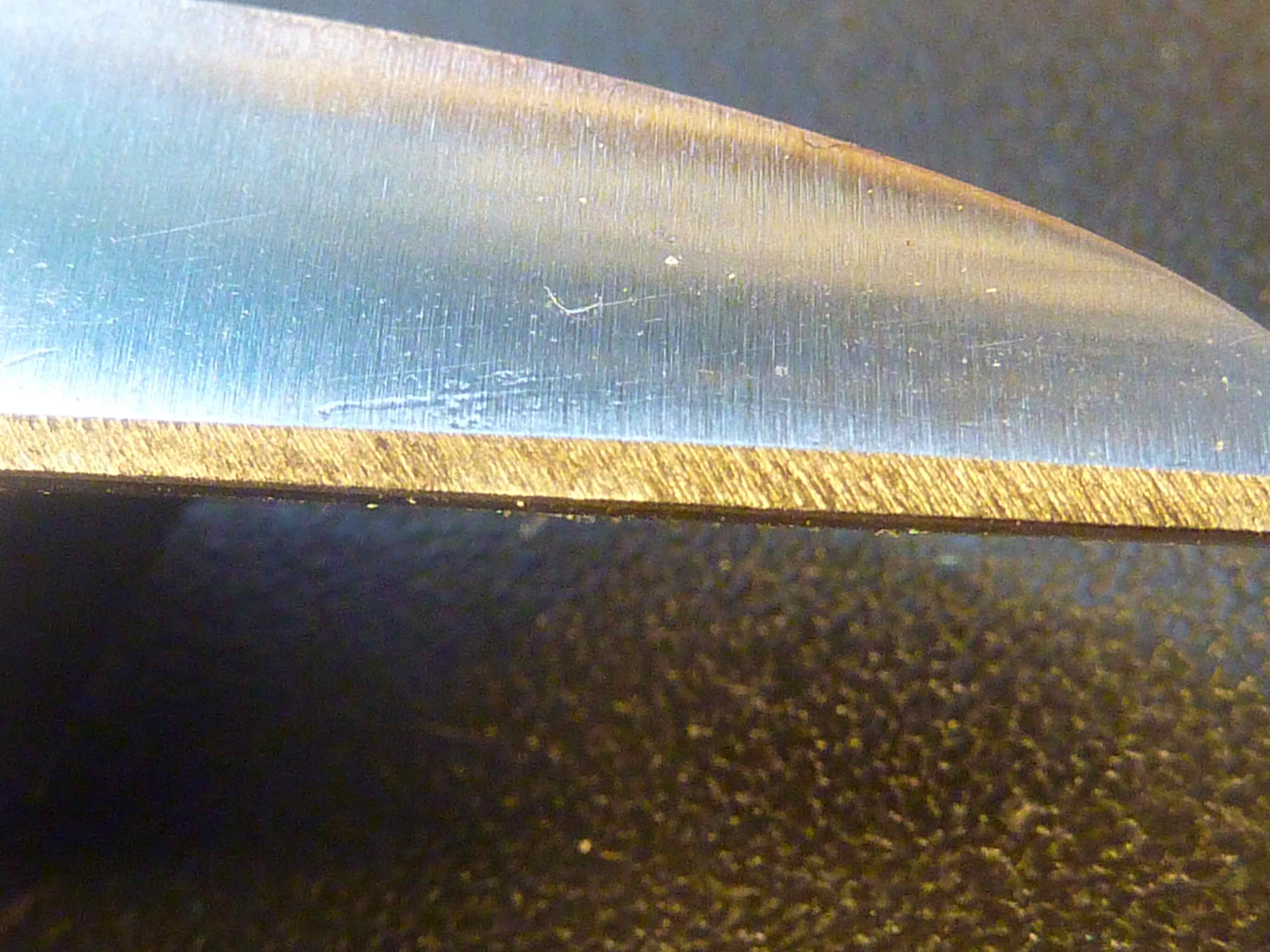

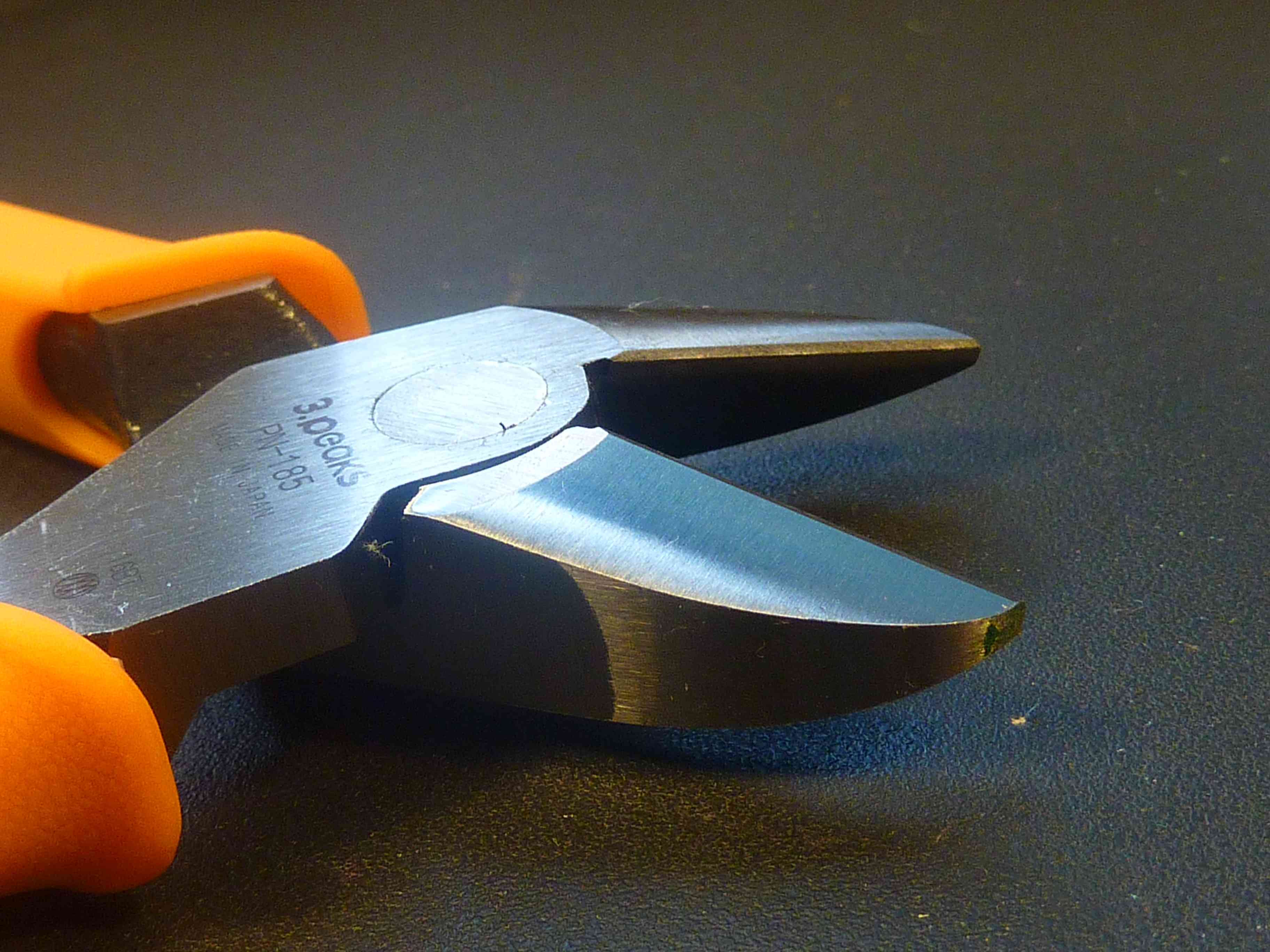

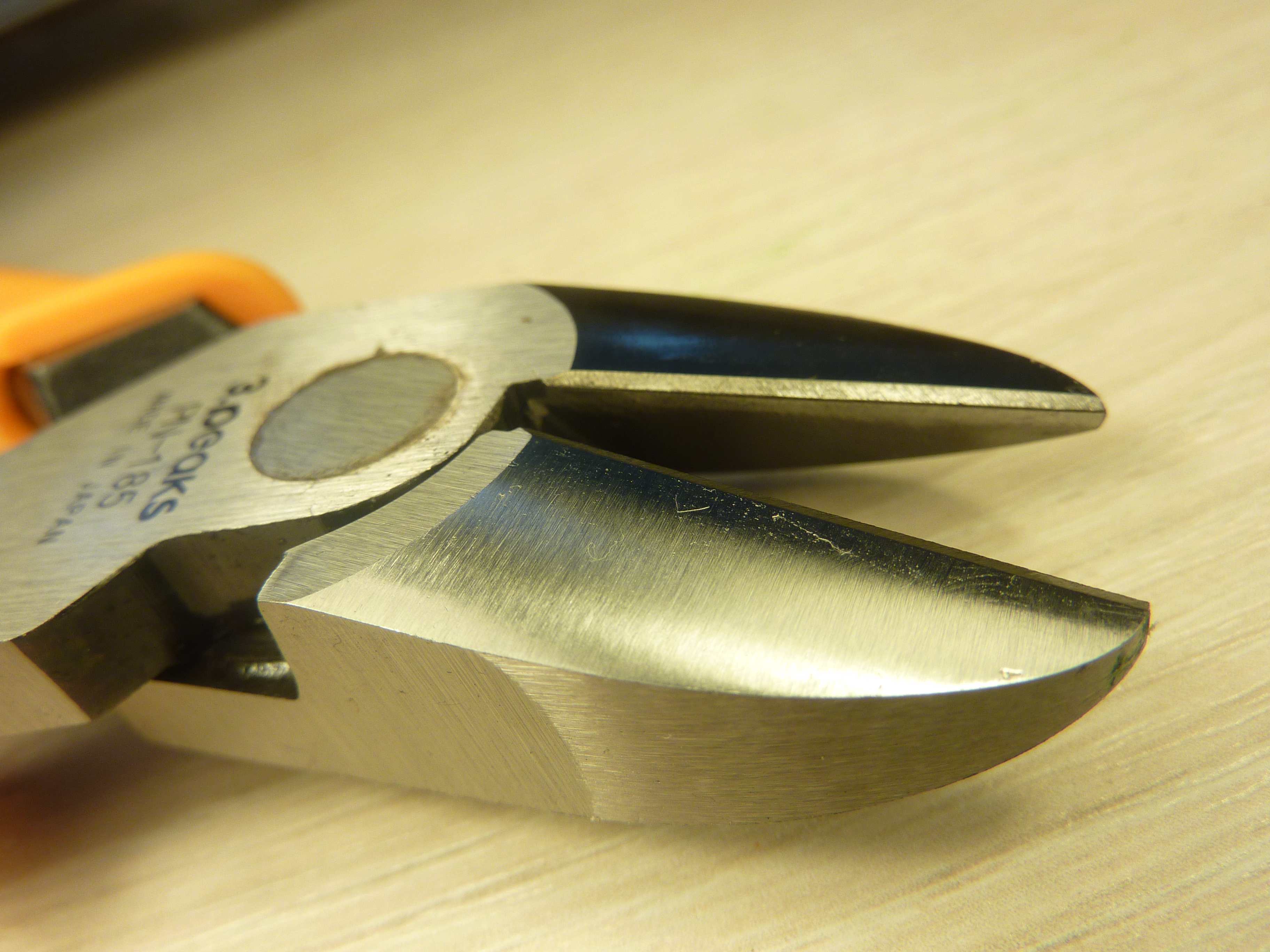

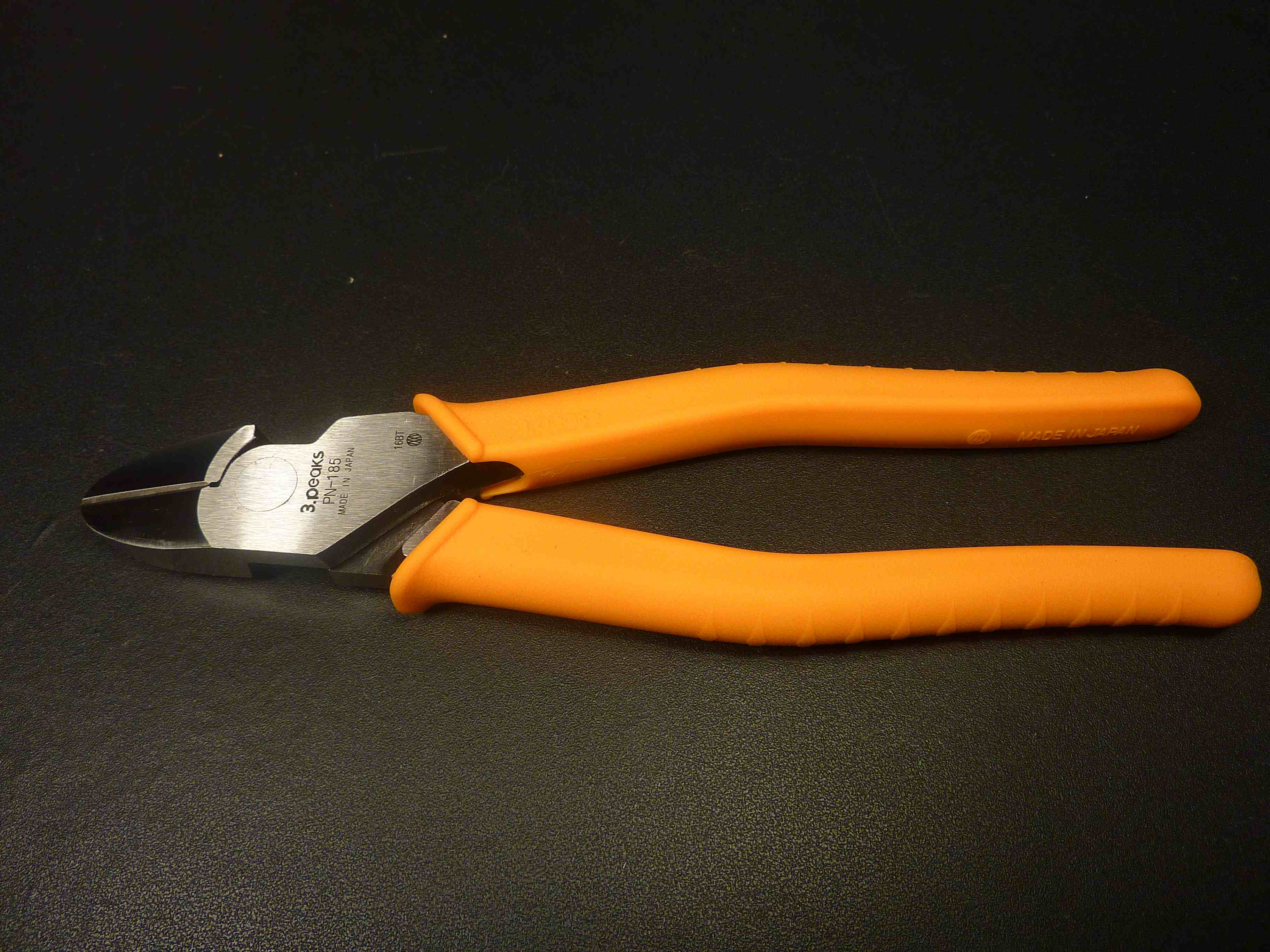

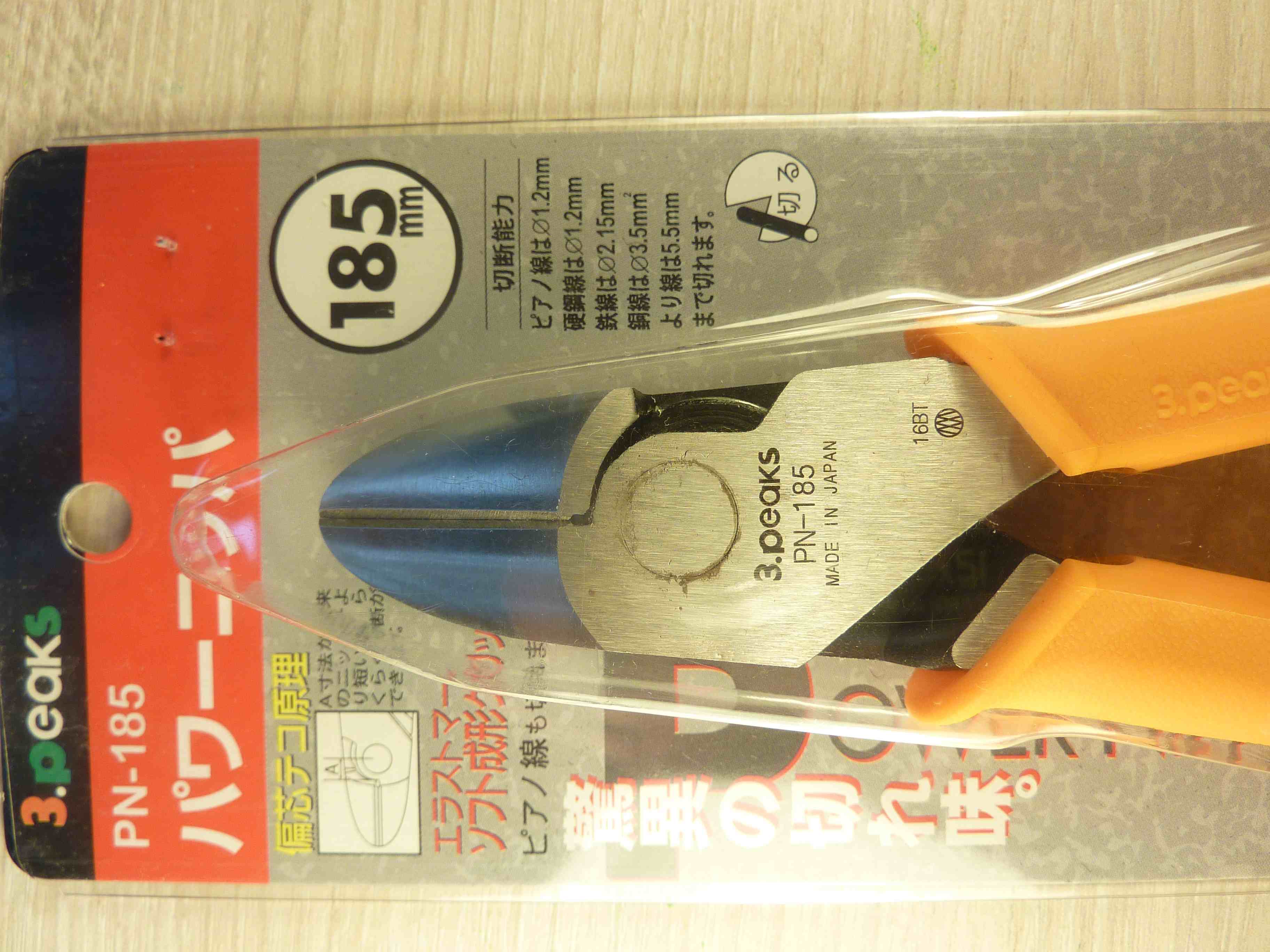

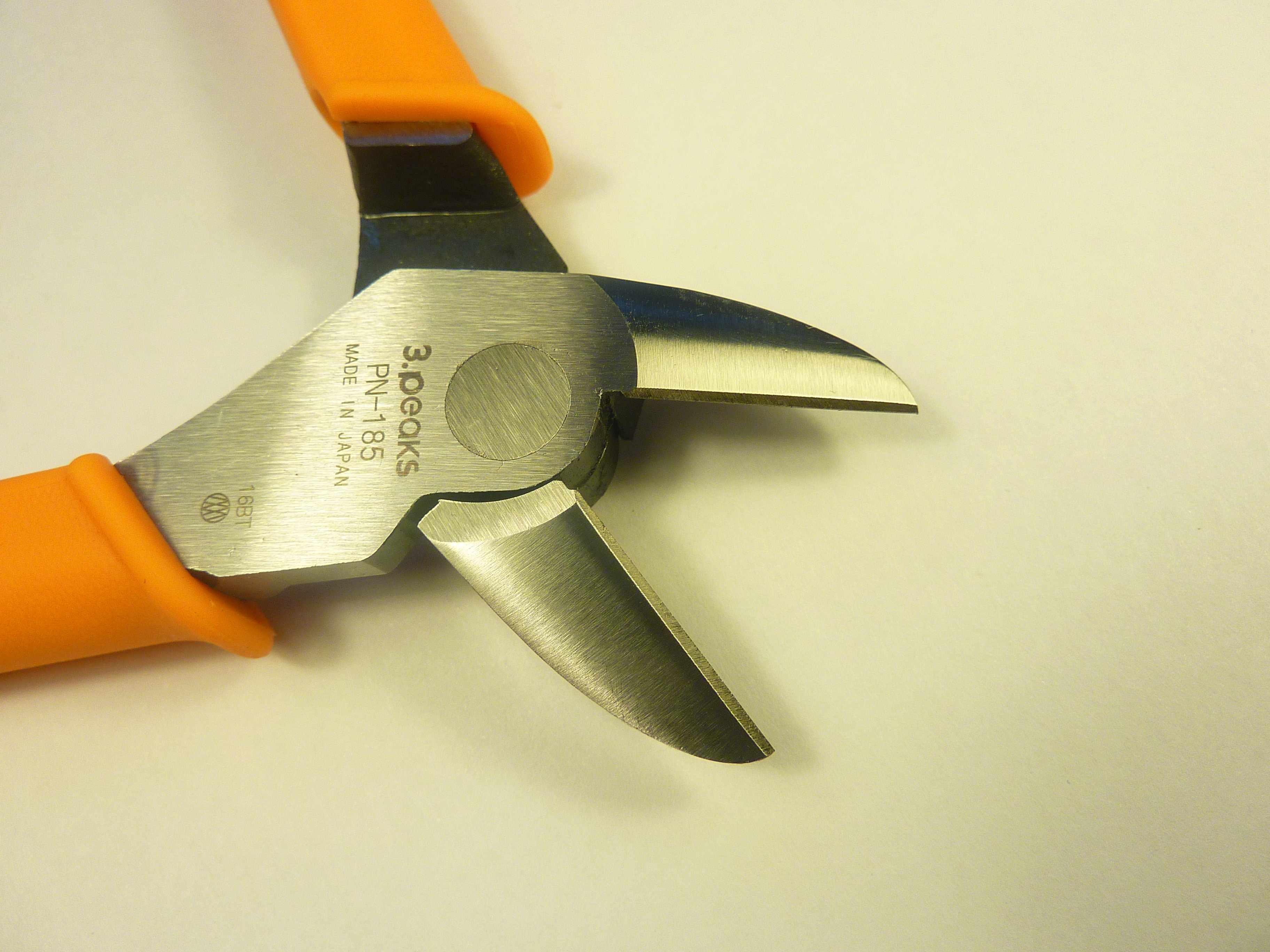

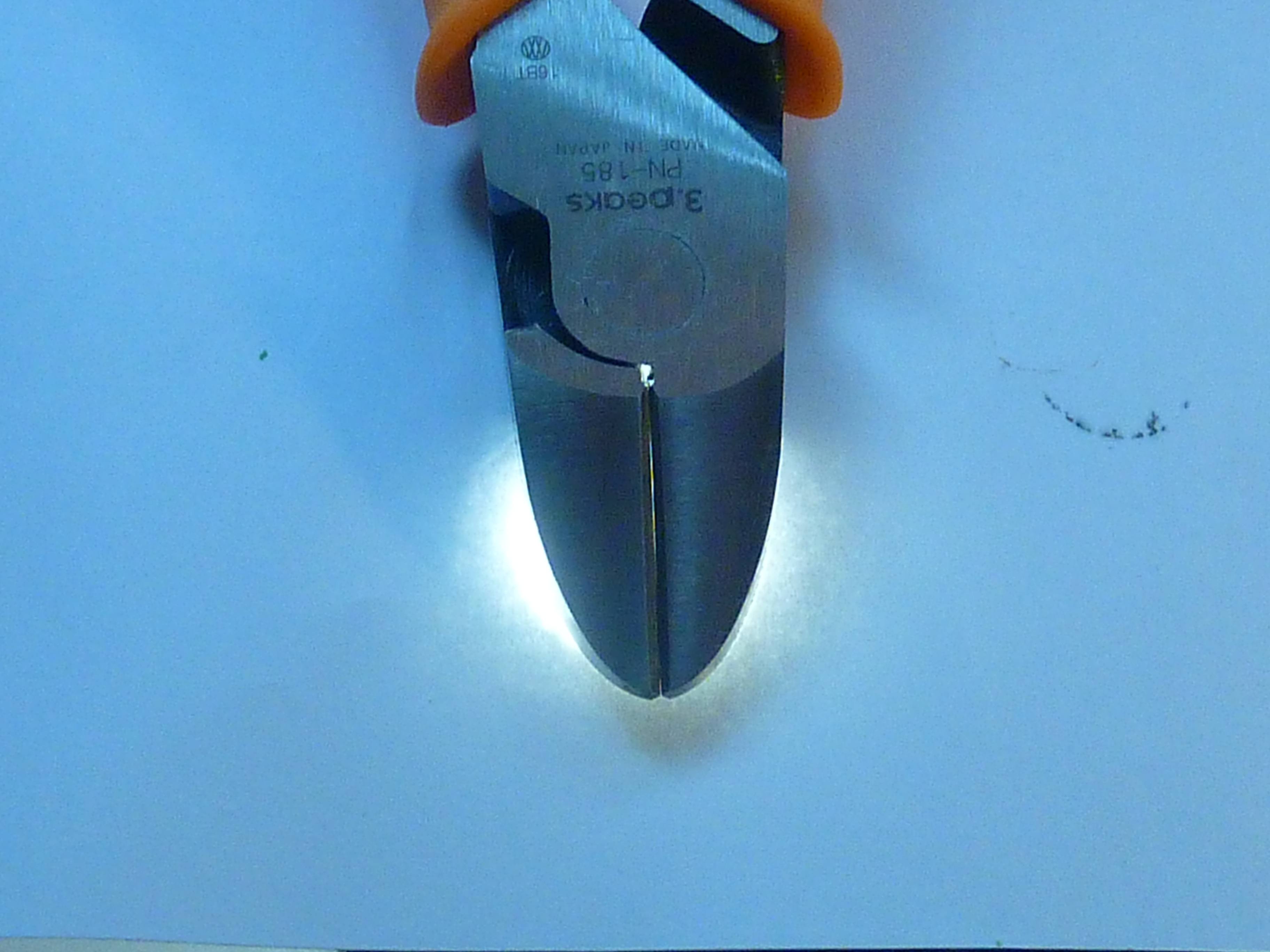

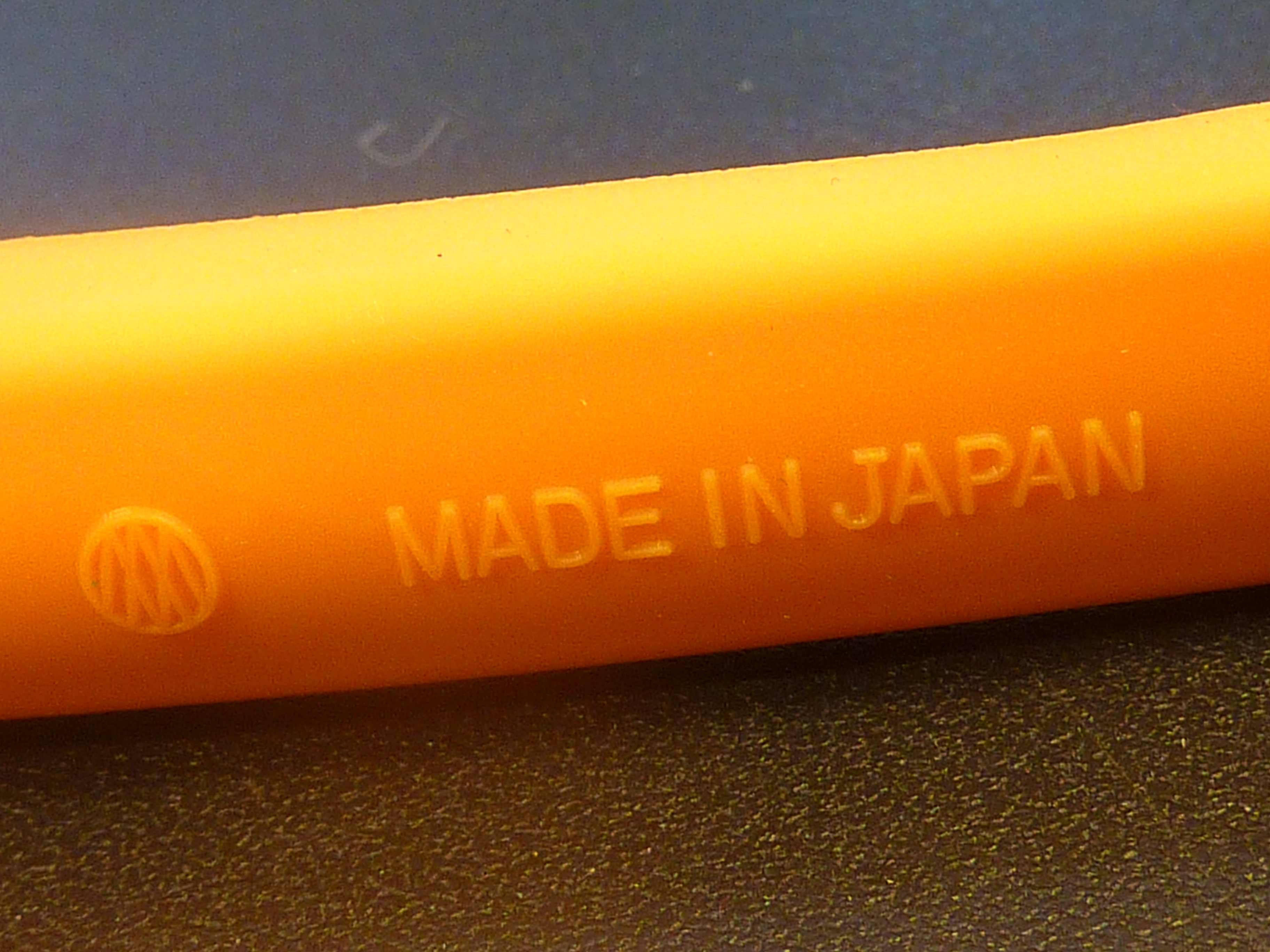

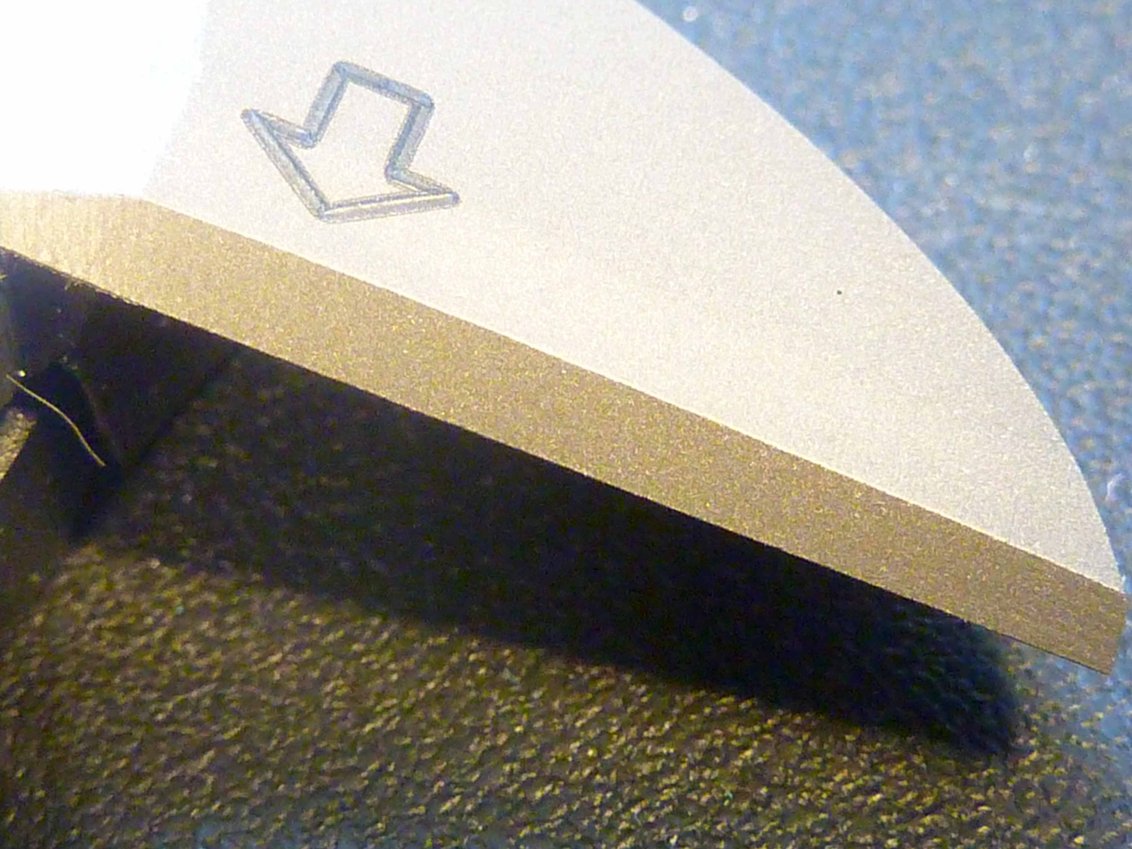

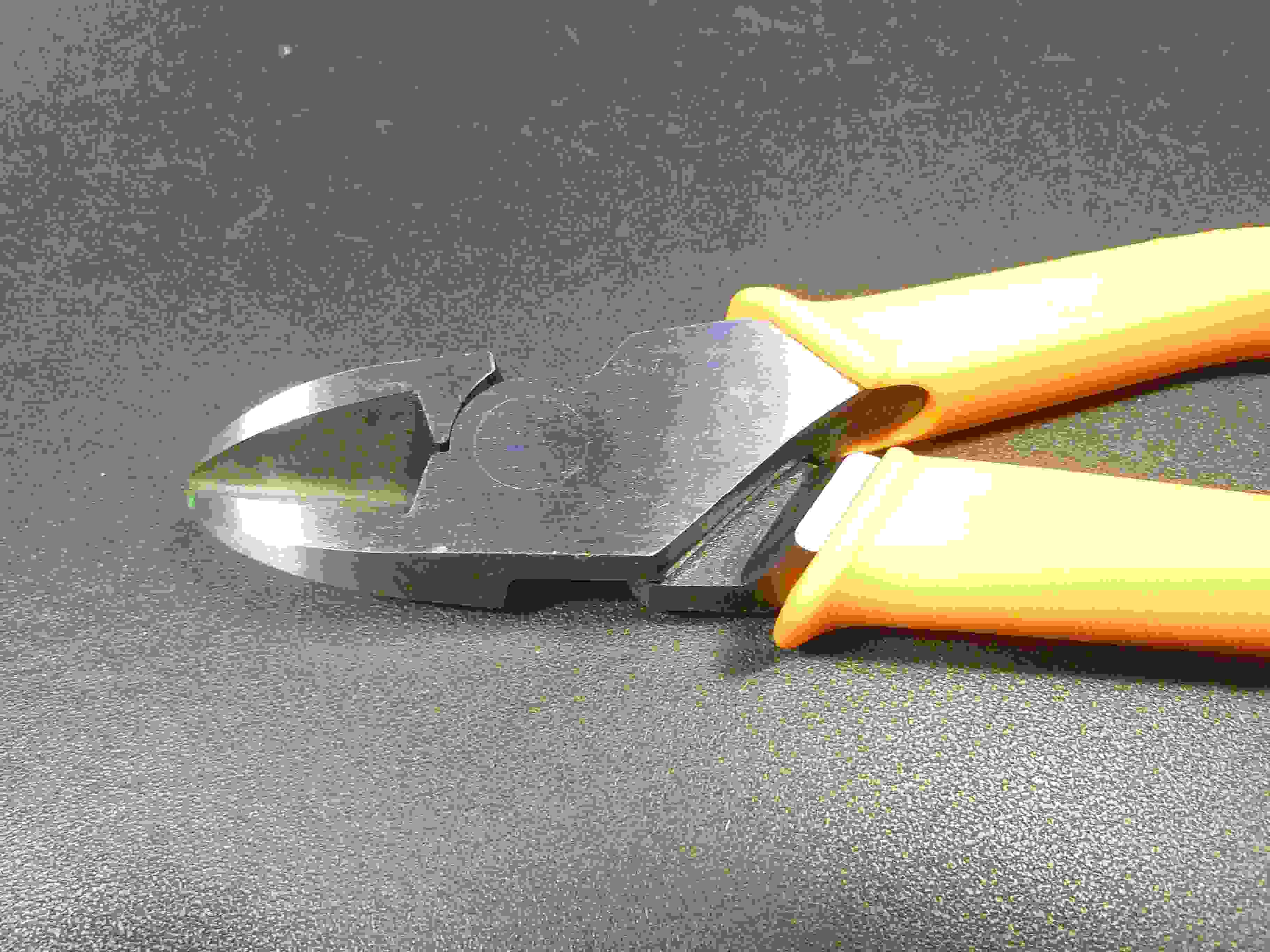

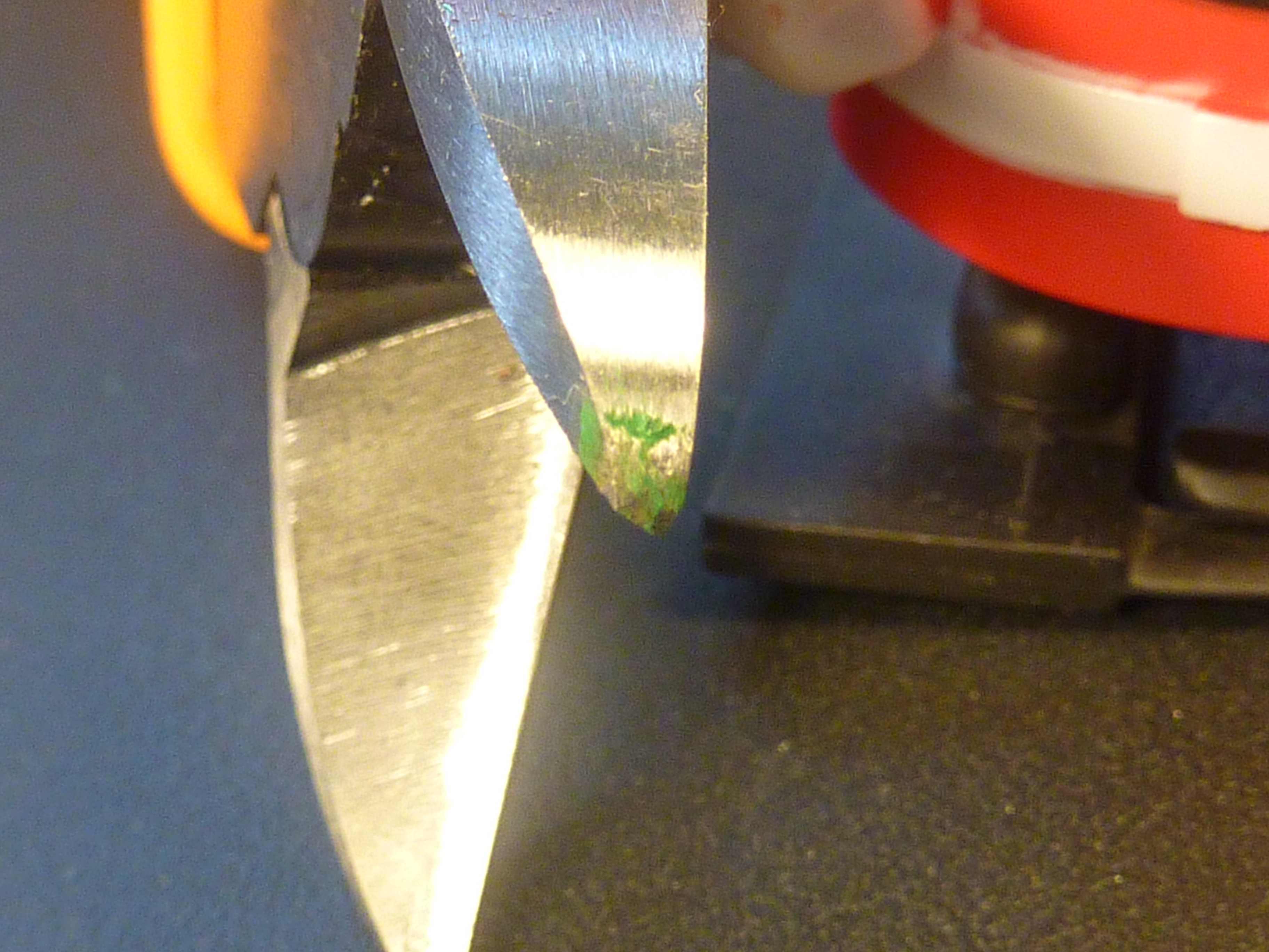

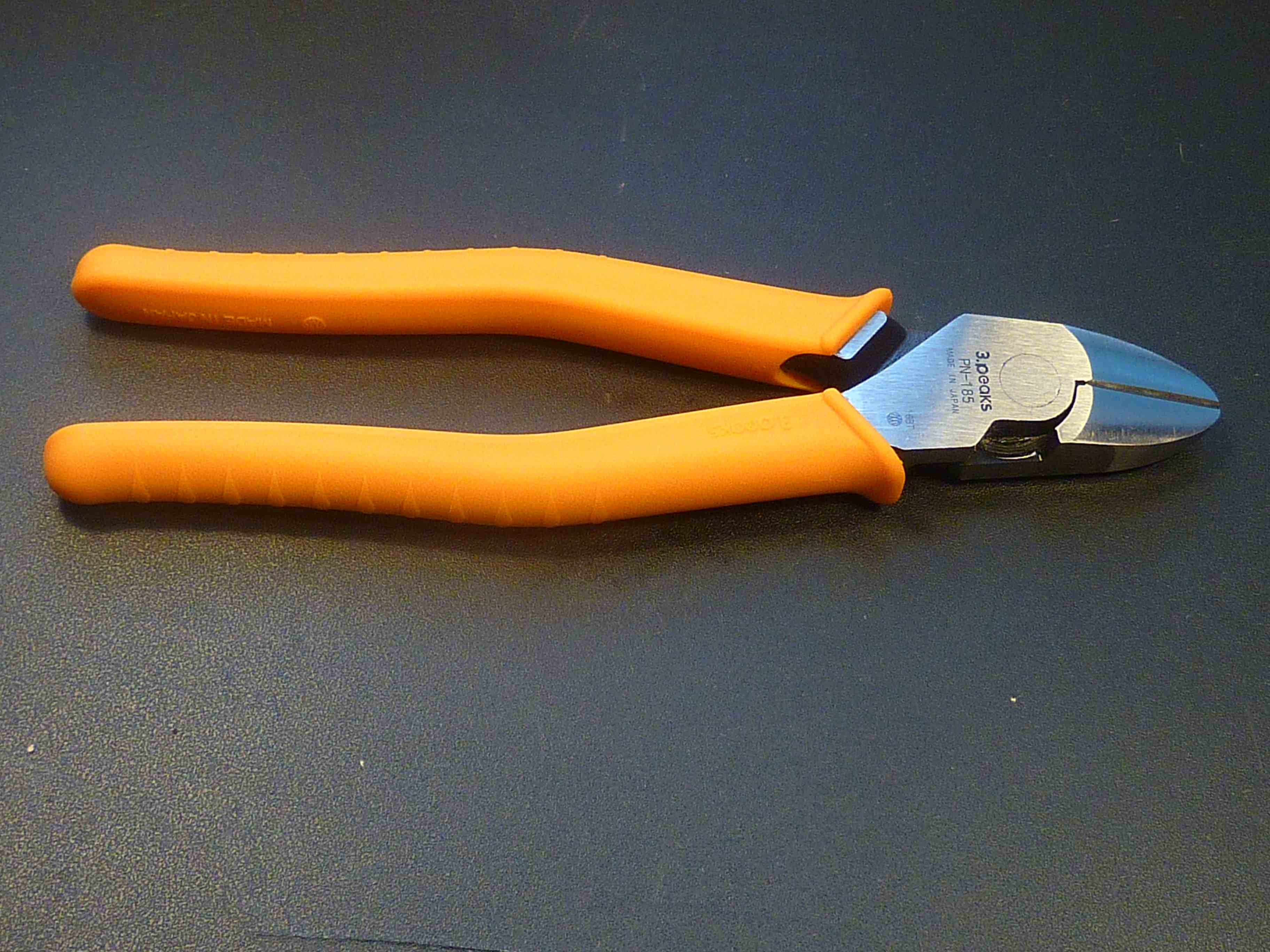

Начнем знакомство: Представитель страны восходящего солнца, птица столь редкая-заморская: 3 Peaks PN 185 :applause: Диагональные бокорезы силовой серии (смещен шарнир) Технические характеристики: Длина: 185 мм Материал: сталь SK5 Финишная обработка: черненые, полированные с защитным лаком. Ручки: прорезиненный эластомер ( напоминающий по тактильным ощушениям корпус Motorola e398) Угол заточки РК: 15 ° Твердость (HRC): 62 ~ 67 (РК) Параметры резки: Провод: 2,15 мм Медь: 3,5 мм Рояльная струна, сталь: 1,2 мм Придирчивый взляд усмотрел не процезионное схождение РК, присутствие под лаком остатков полировочного материала :o Работа и люфт шарнира, нареканий не вызвал. :applause:

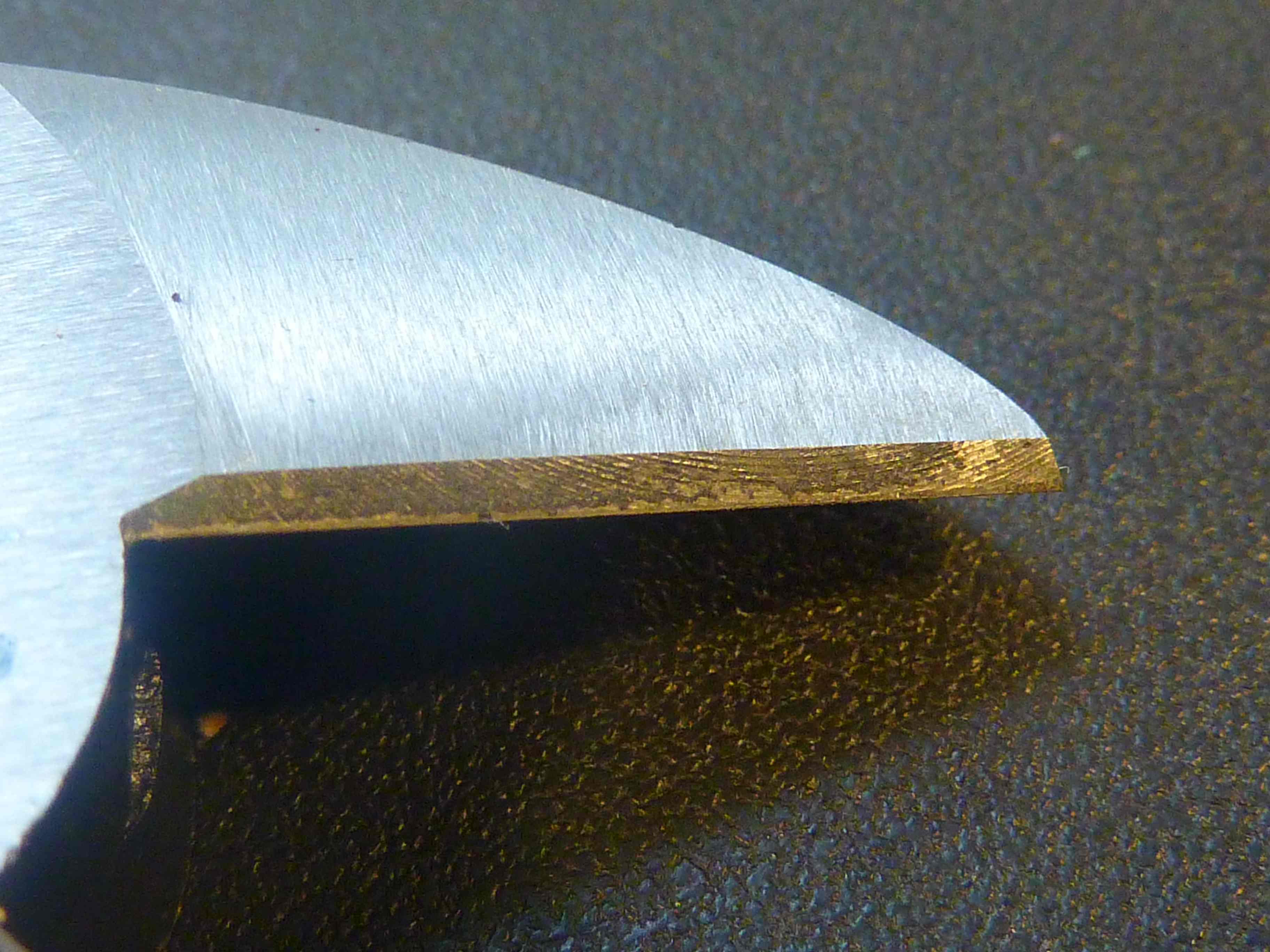

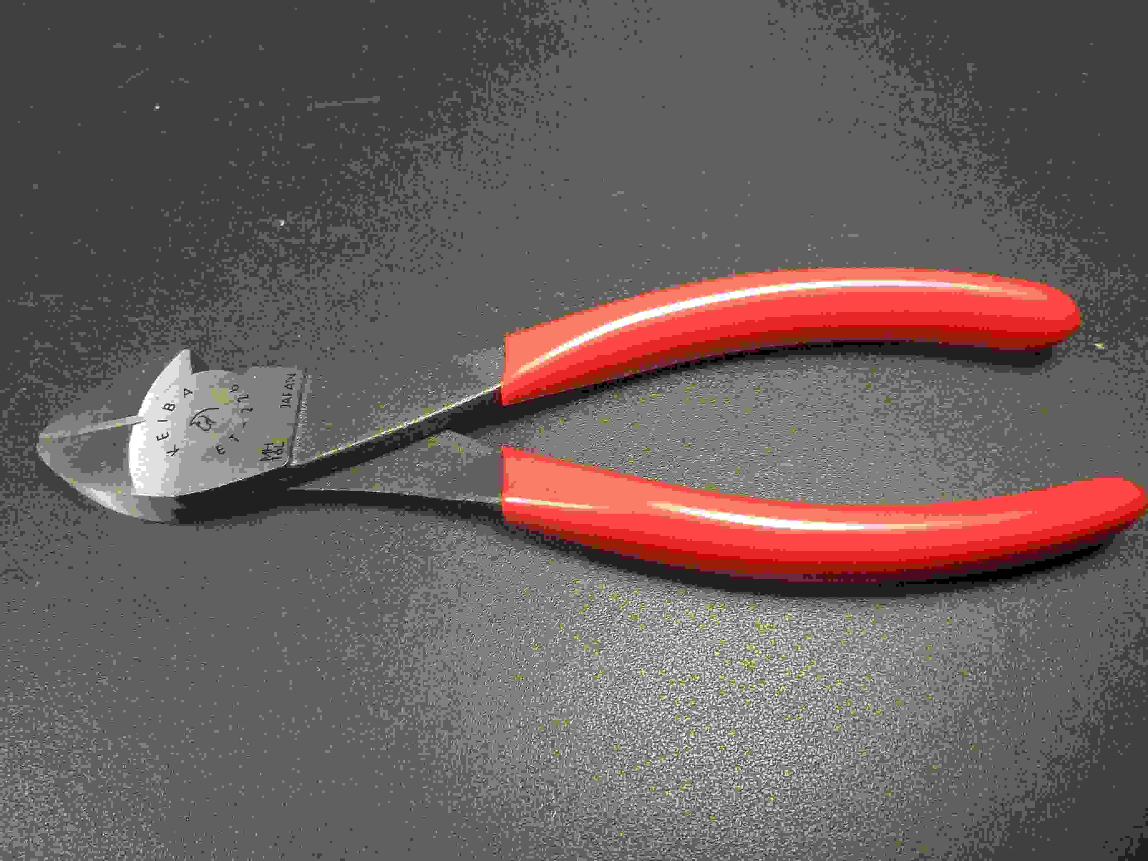

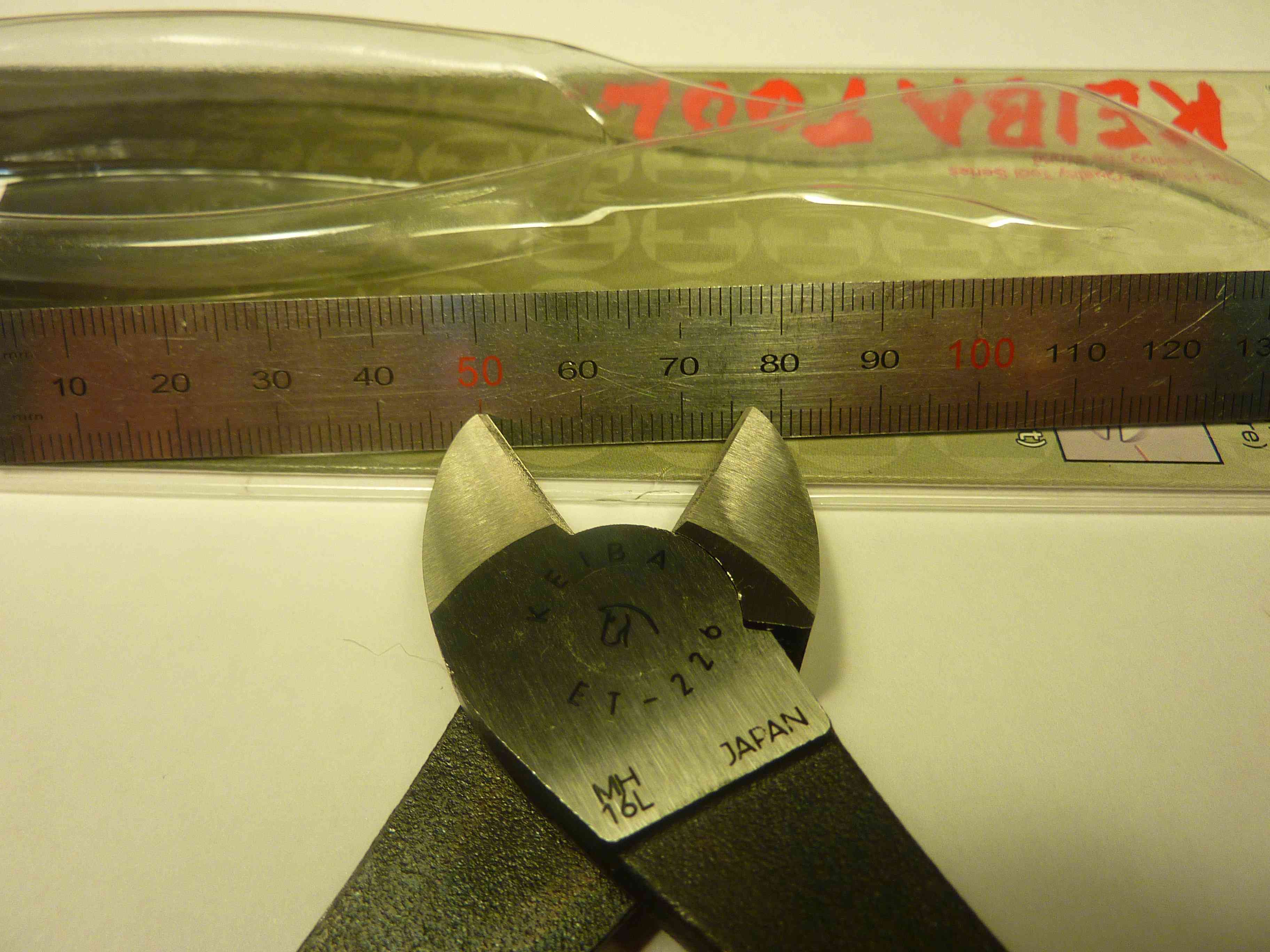

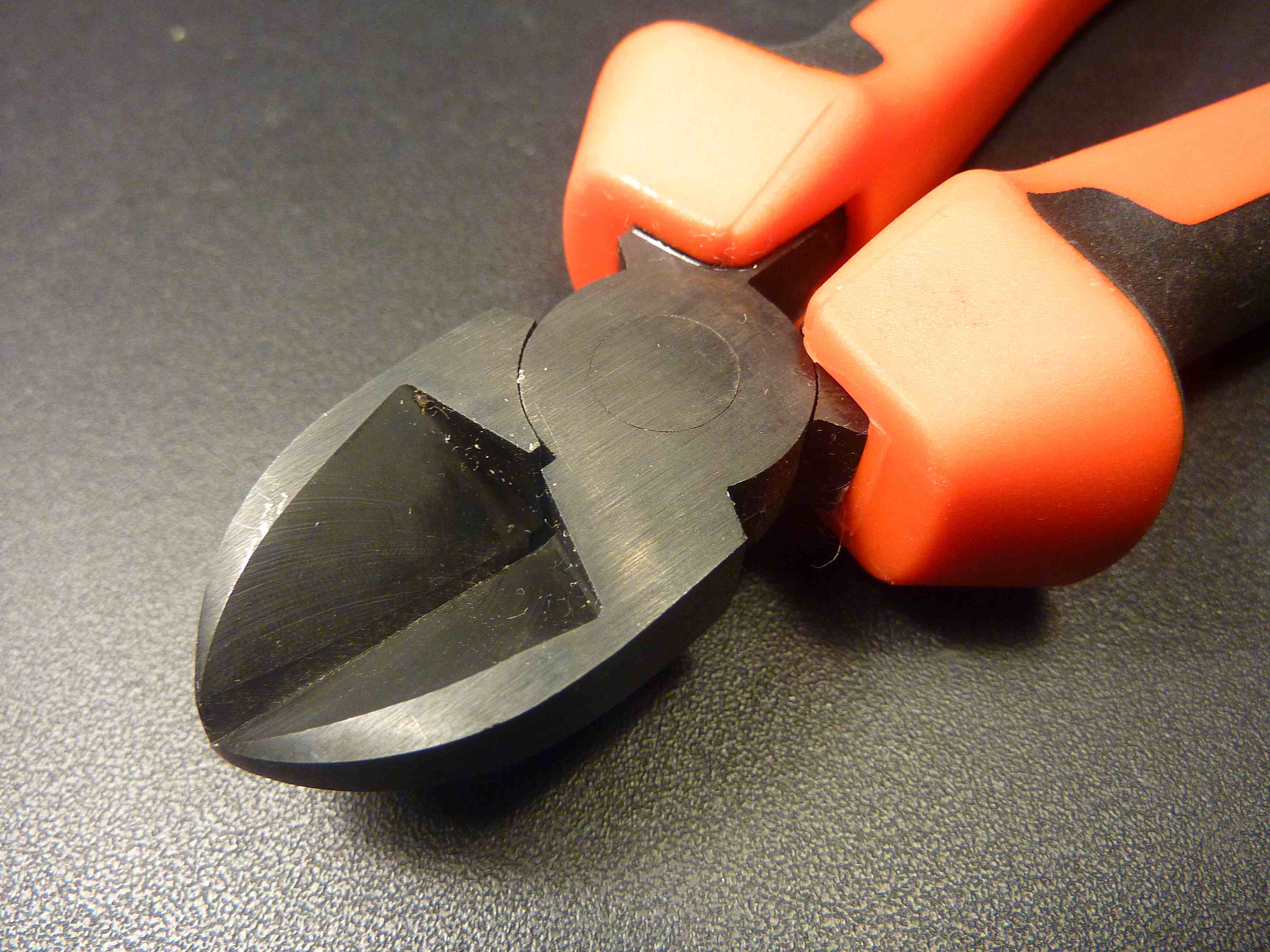

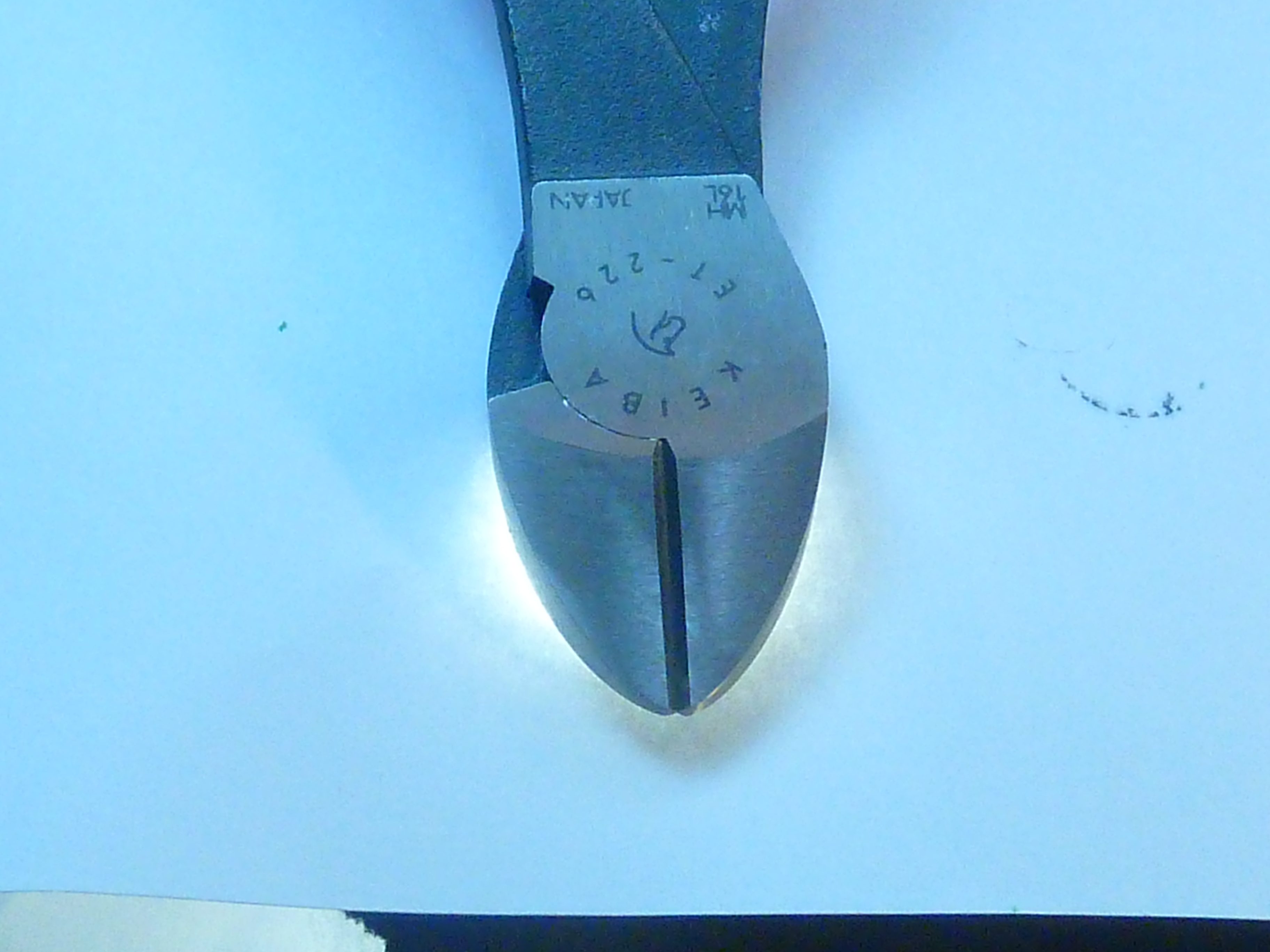

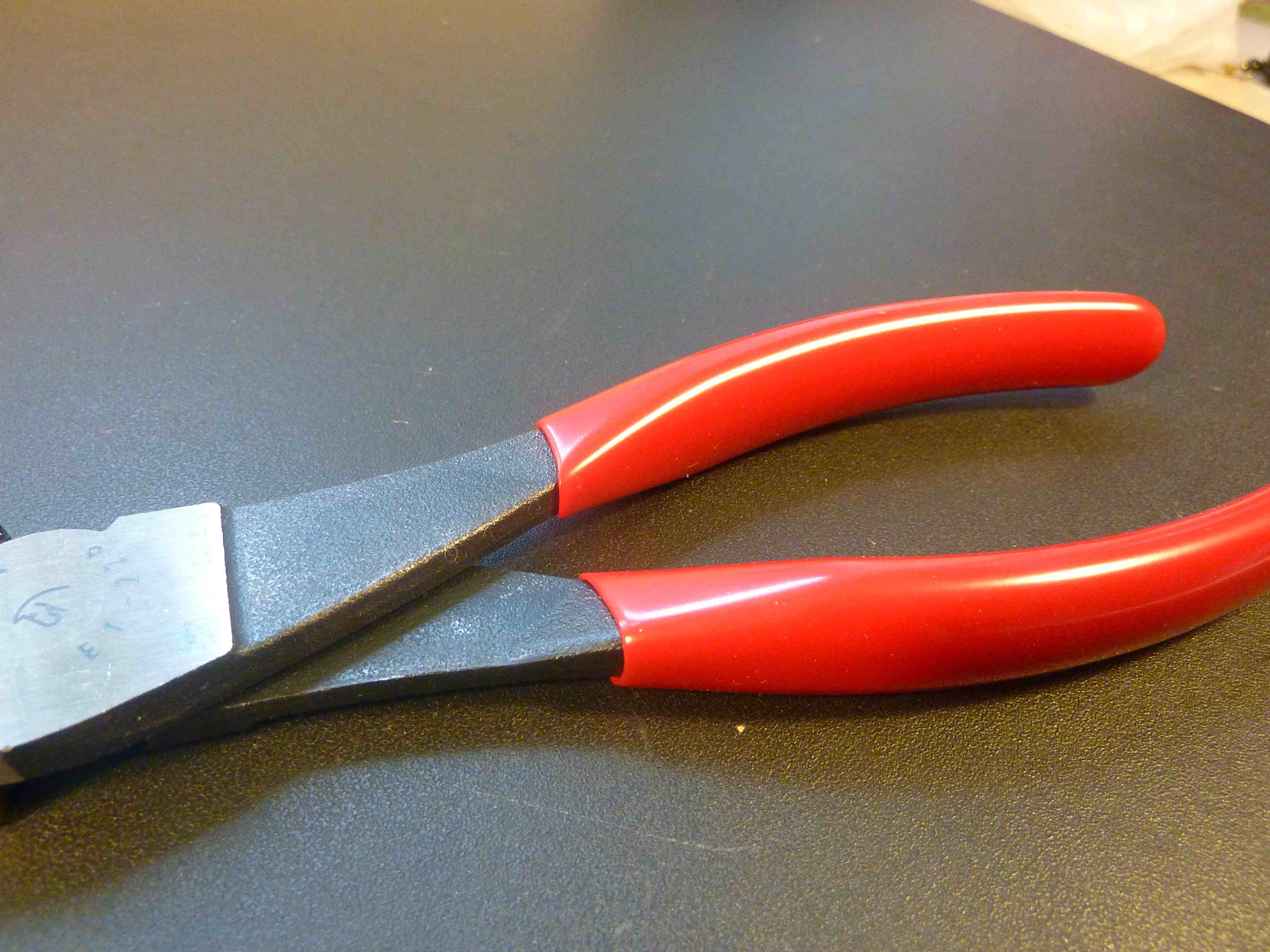

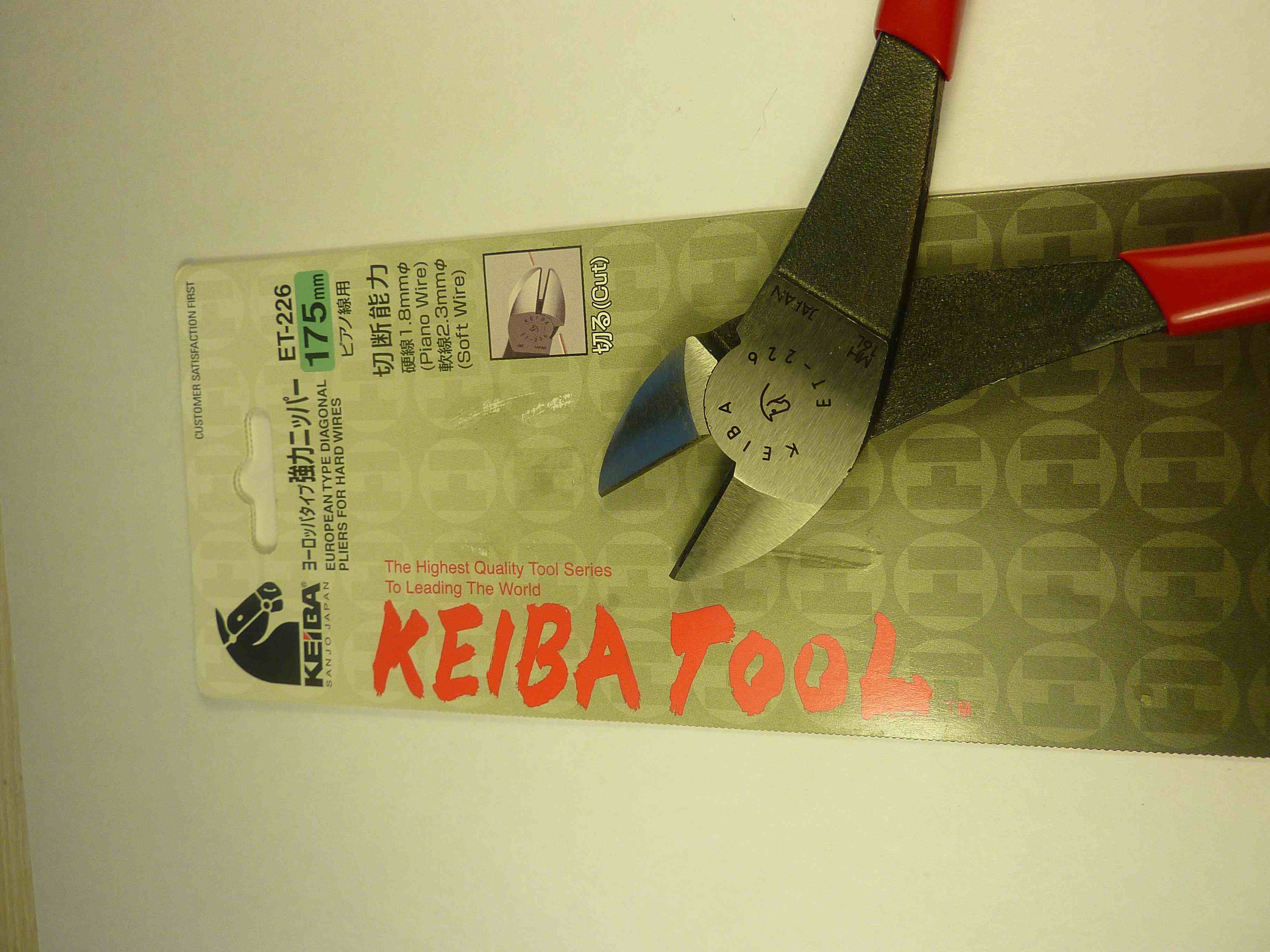

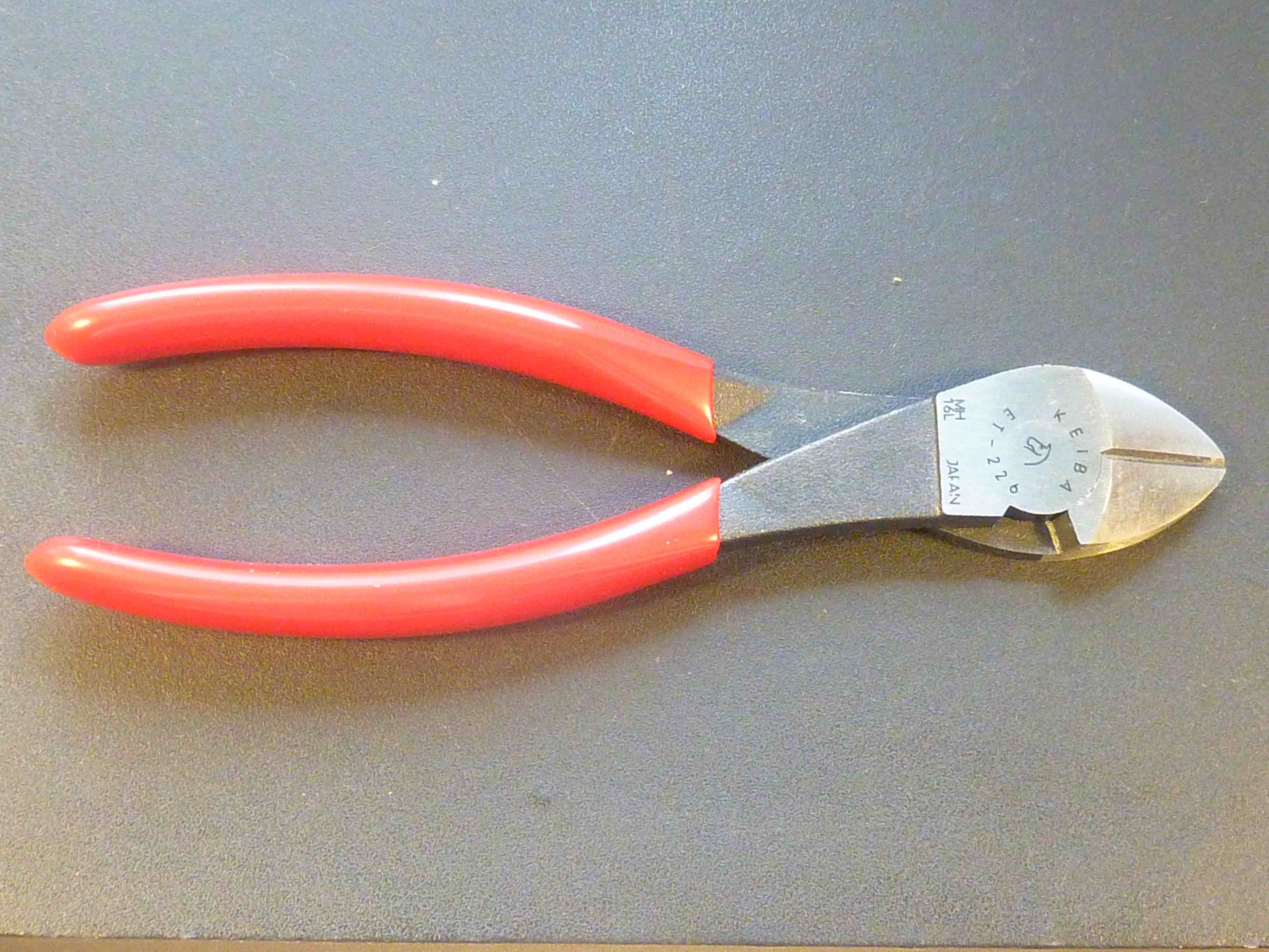

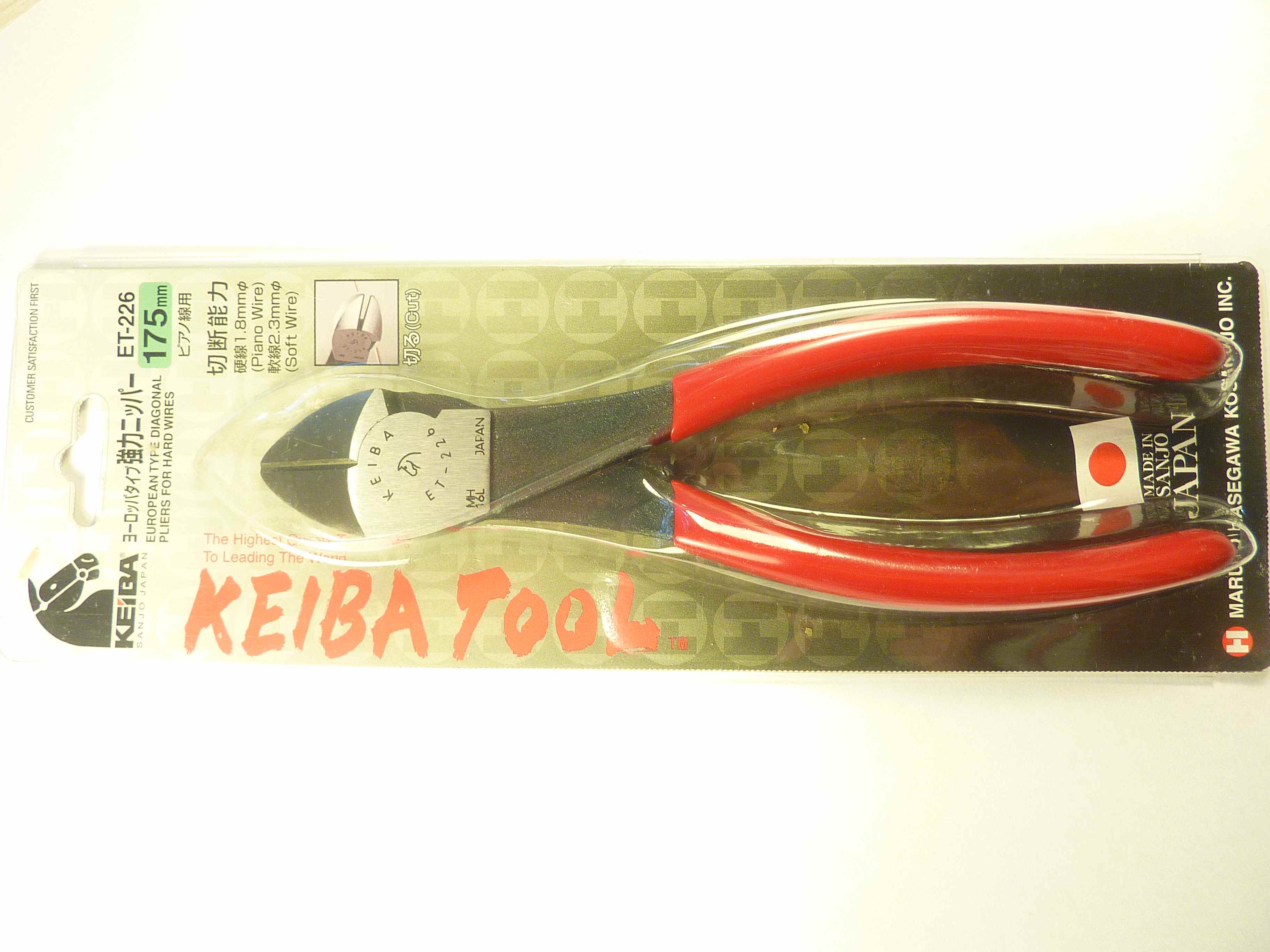

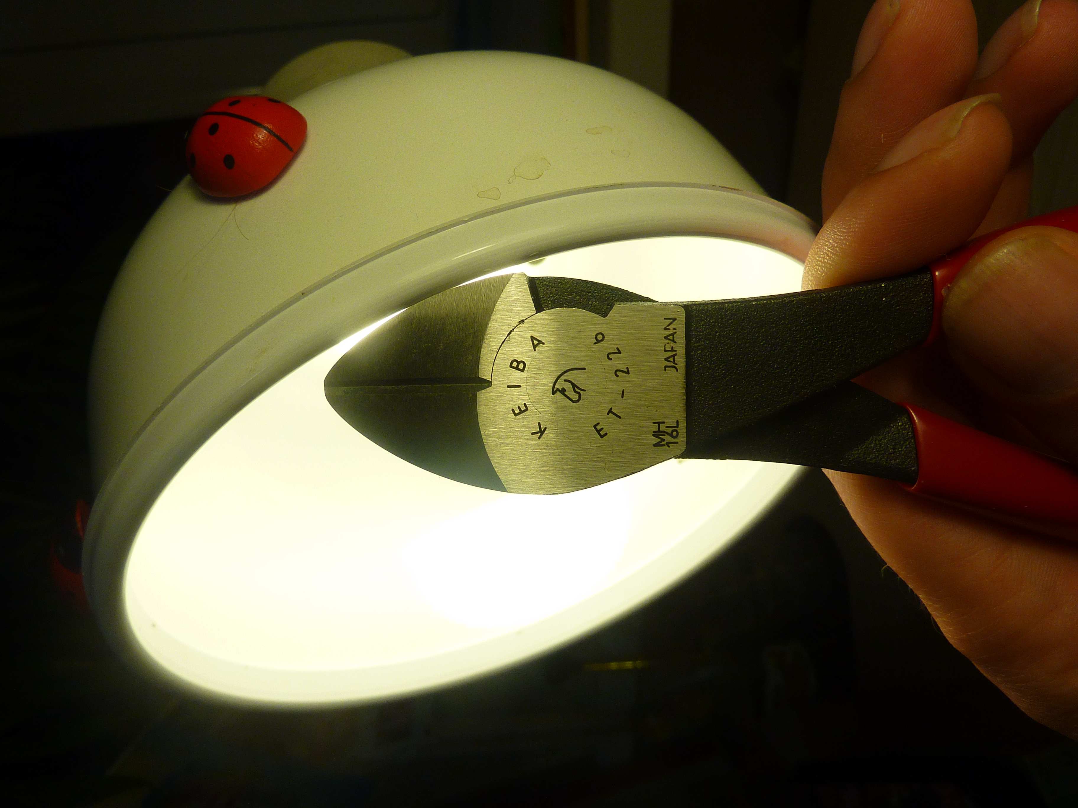

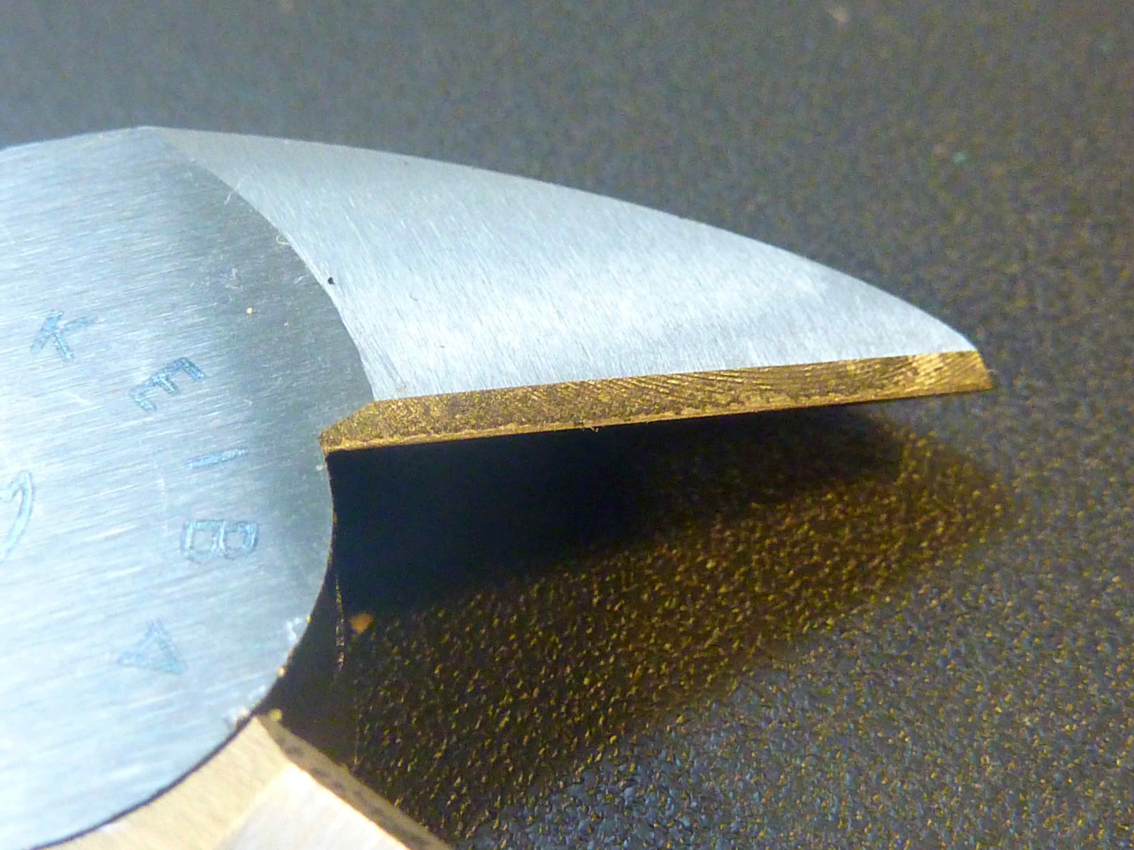

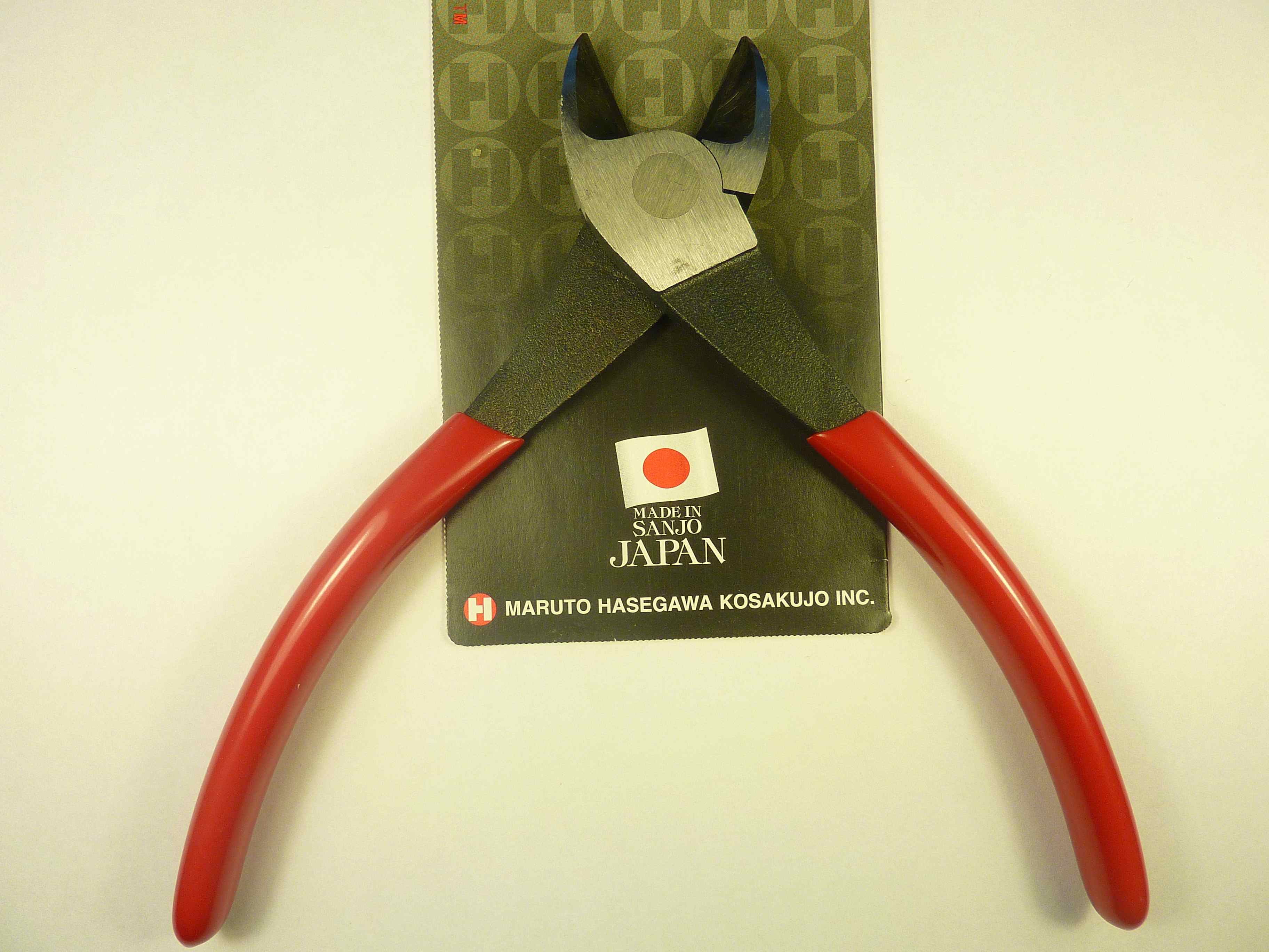

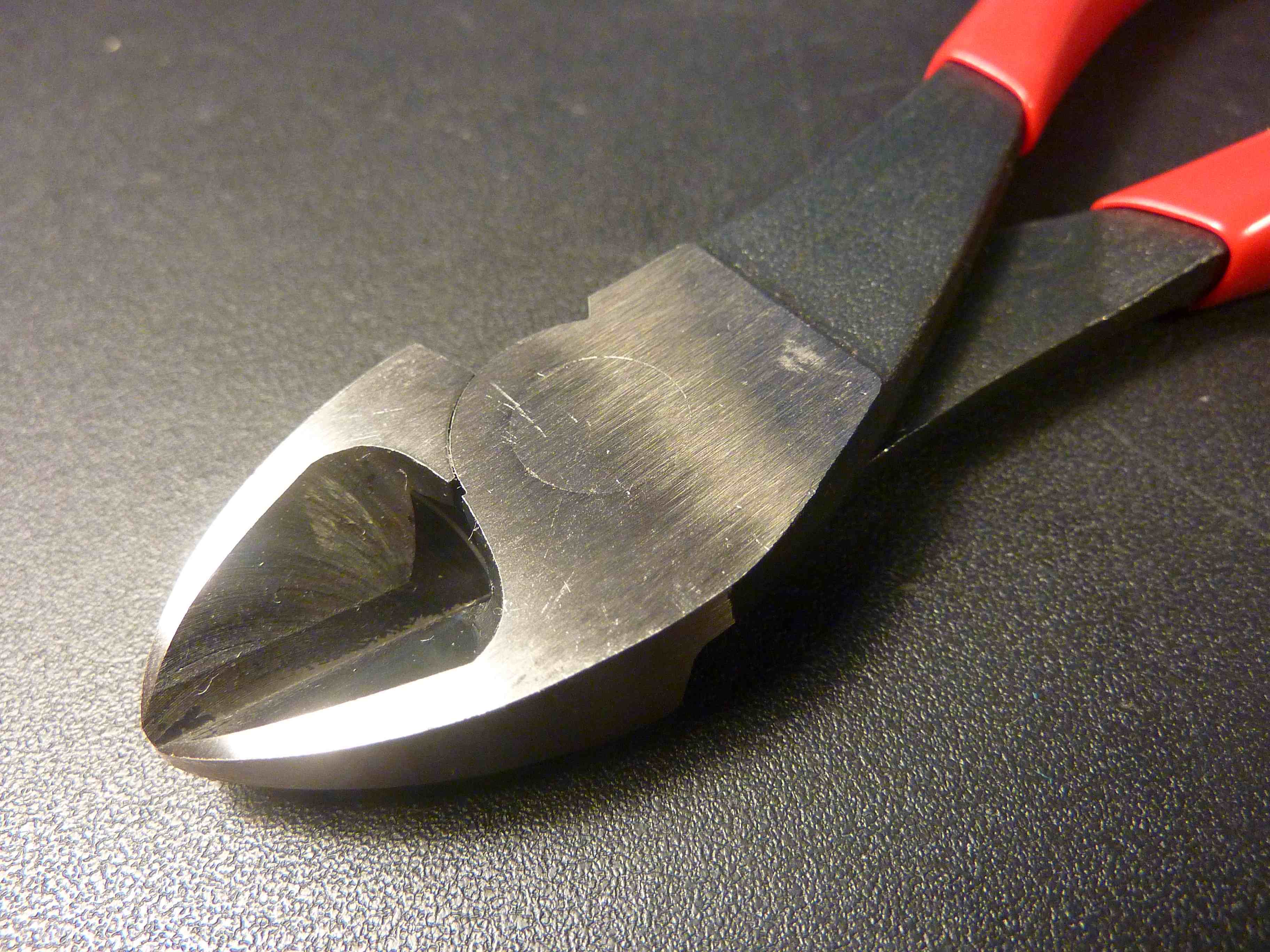

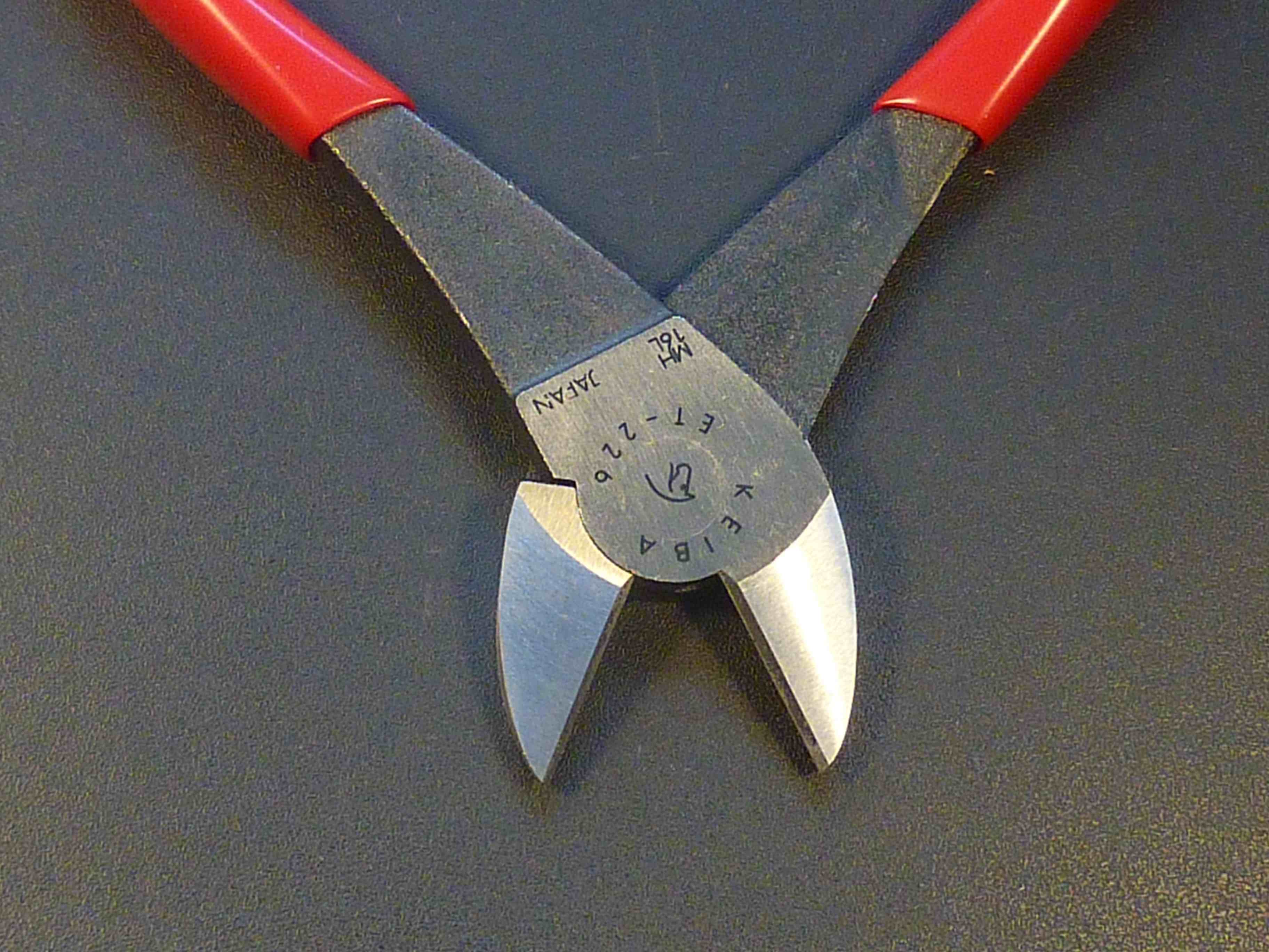

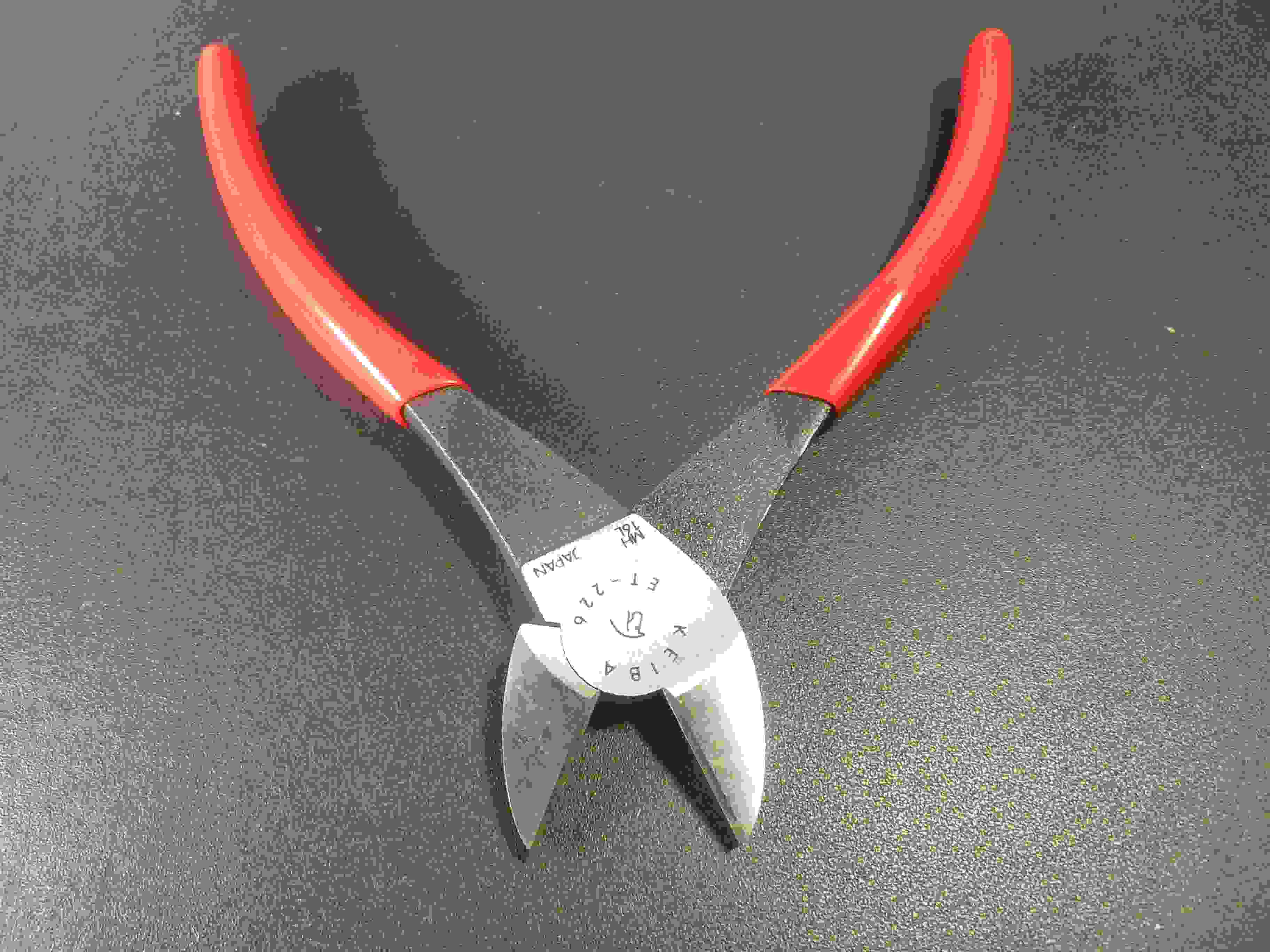

Второй представитель островного государства, мечта самурая KEIBA ET-226 :applause: Этакий головастик в красных глянцевых обливнухах. Диагональные бокорезы силовой серии . Технические характеристики: Длина: 175 мм Материал: сталь Cr.V70C Финишная обработка: черненые, полированные с защитным лаком. Ручки: пластик, однокомпонентные Угол заточки РК: 15 ° Твердость (HRC): Н/Д Параметры резки: Провод: 2,3 мм Рояльная струна, сталь: 1,8 мм Визуально придраться не к чему.

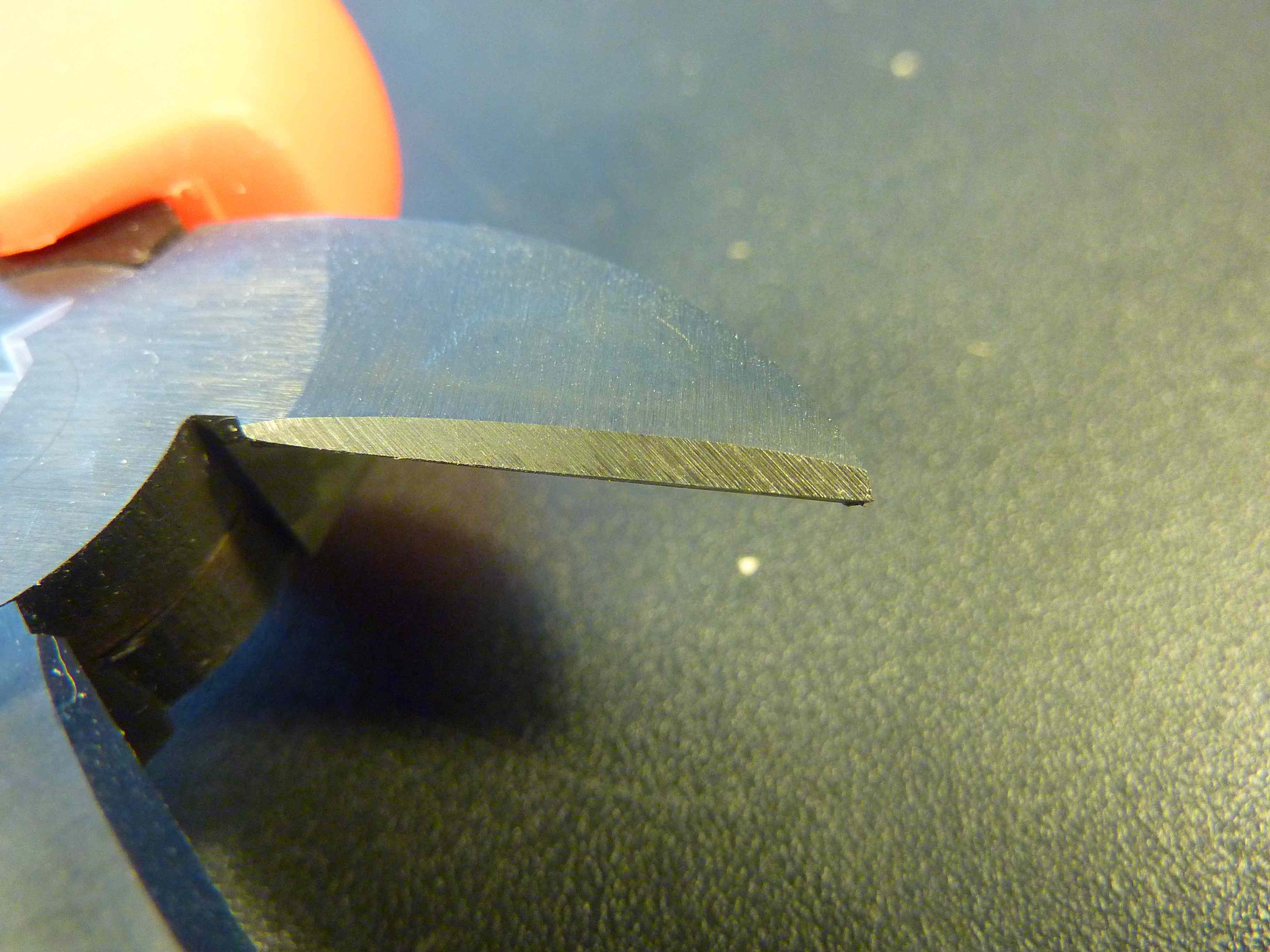

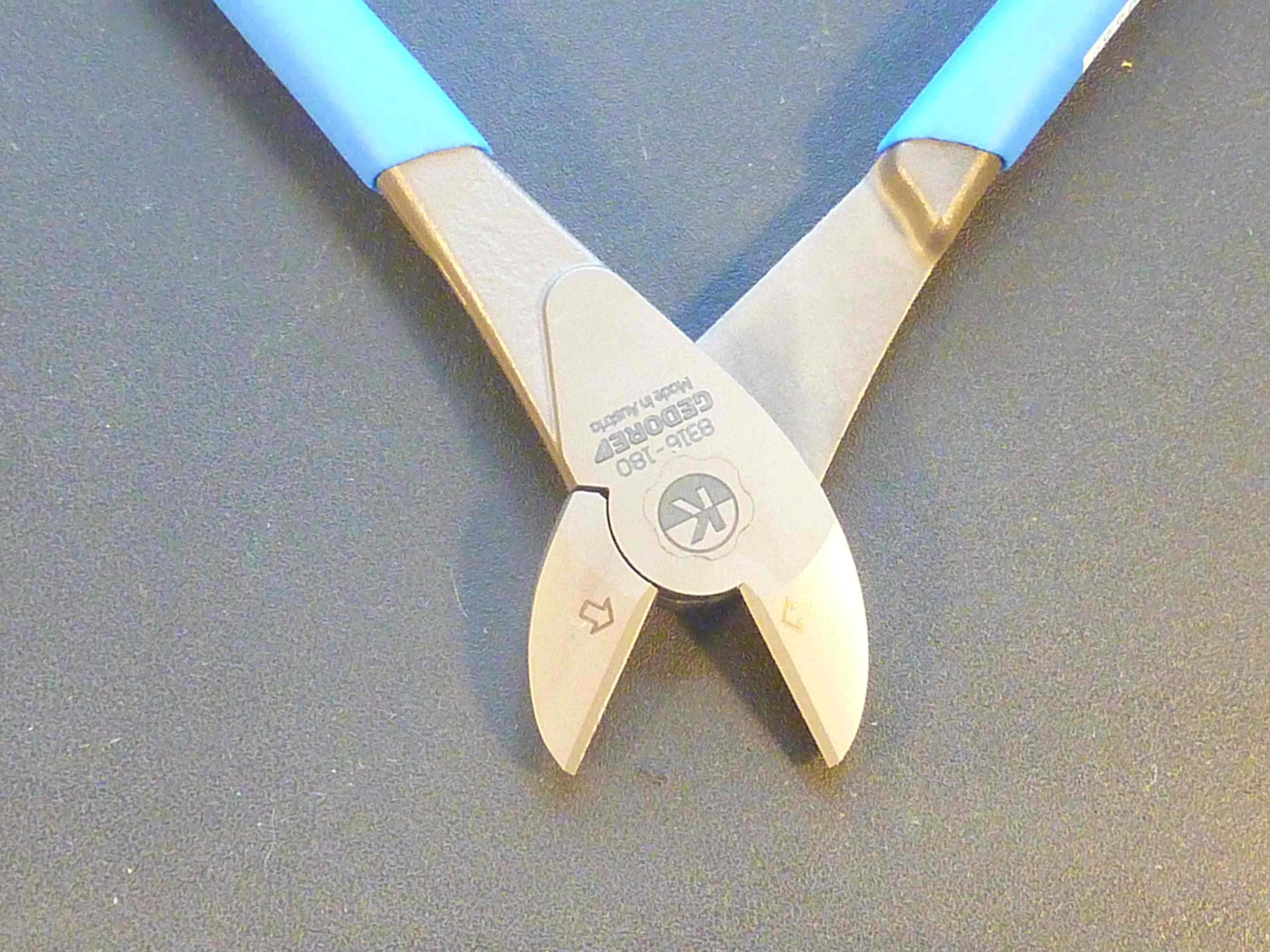

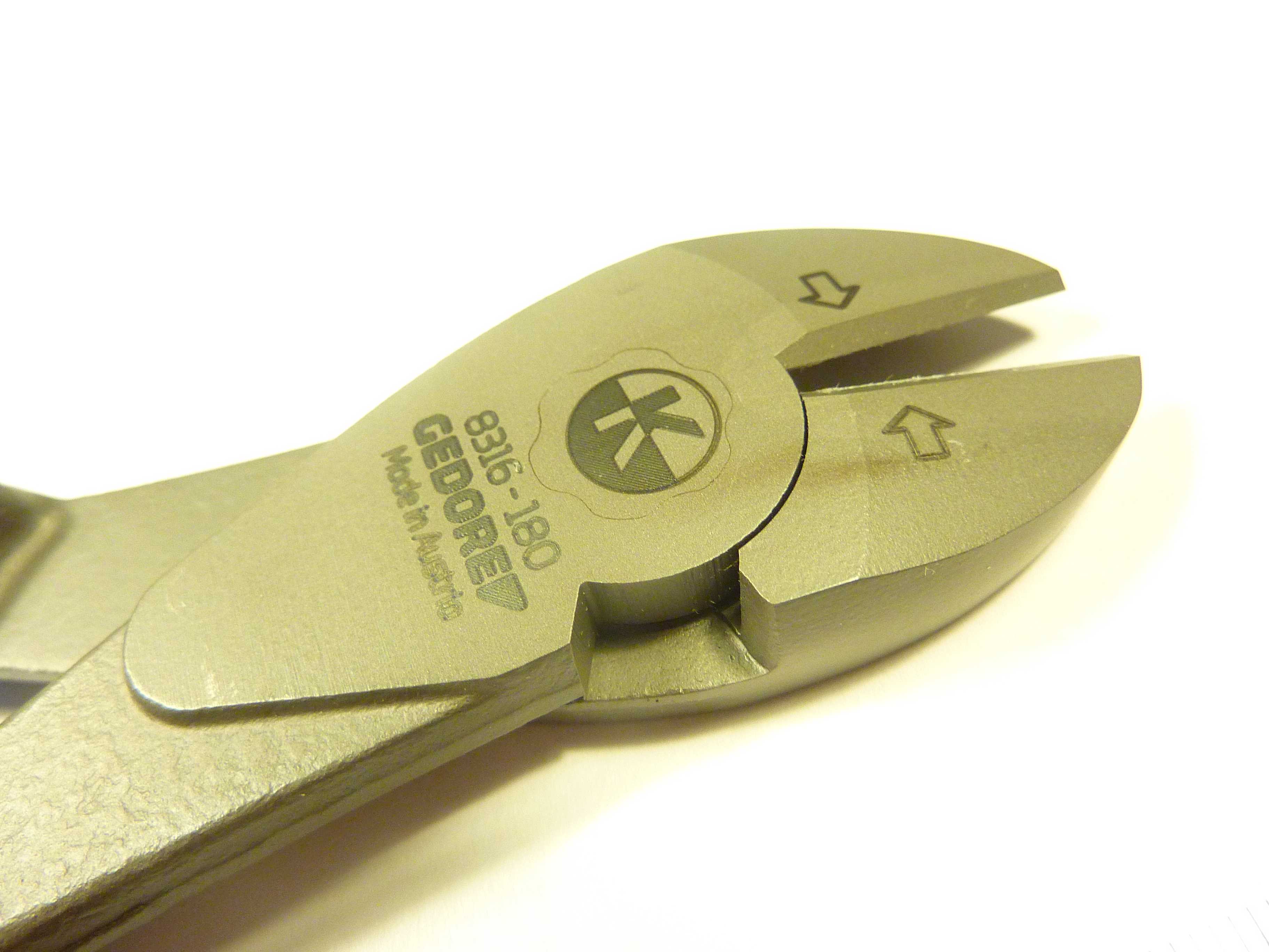

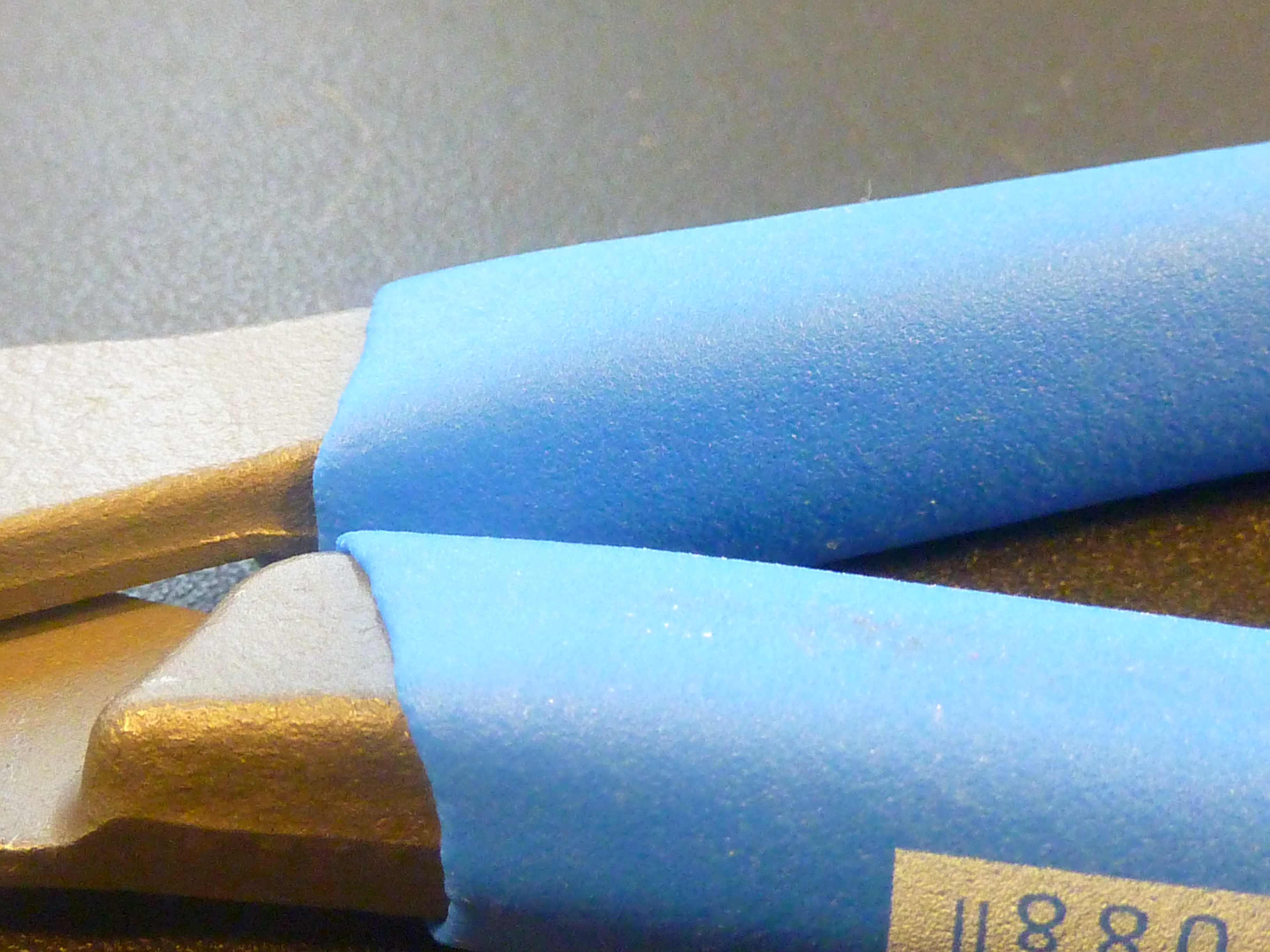

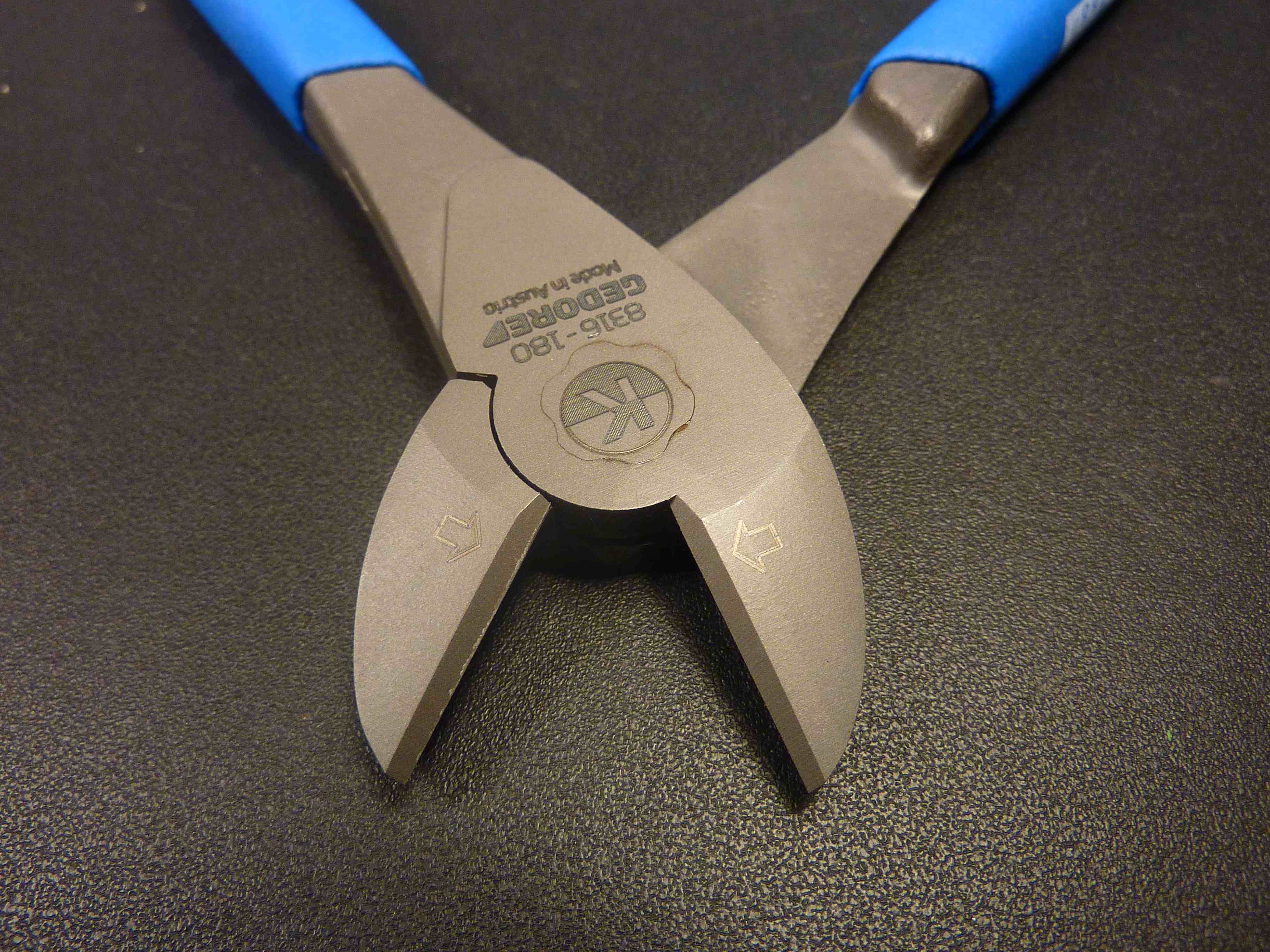

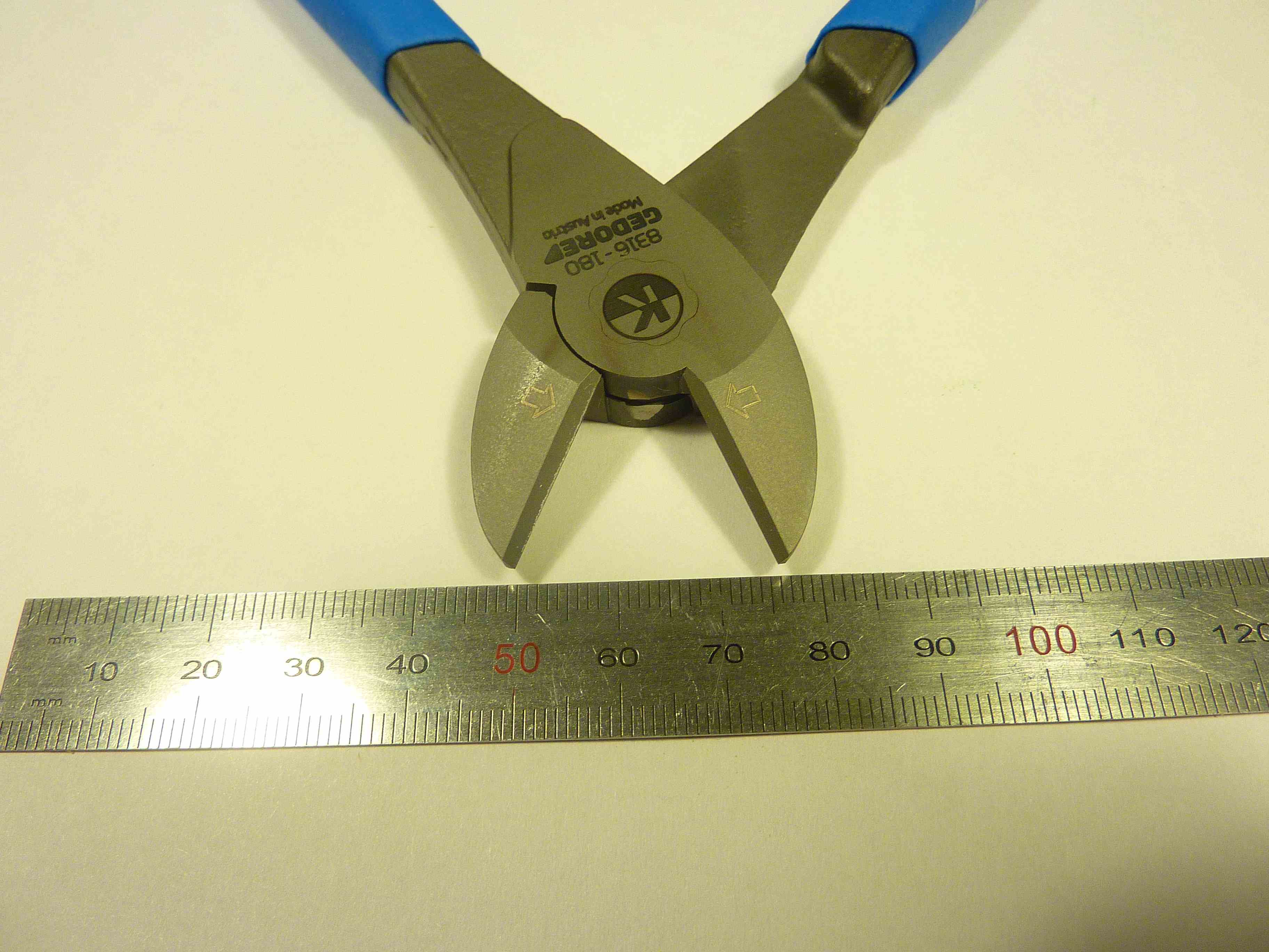

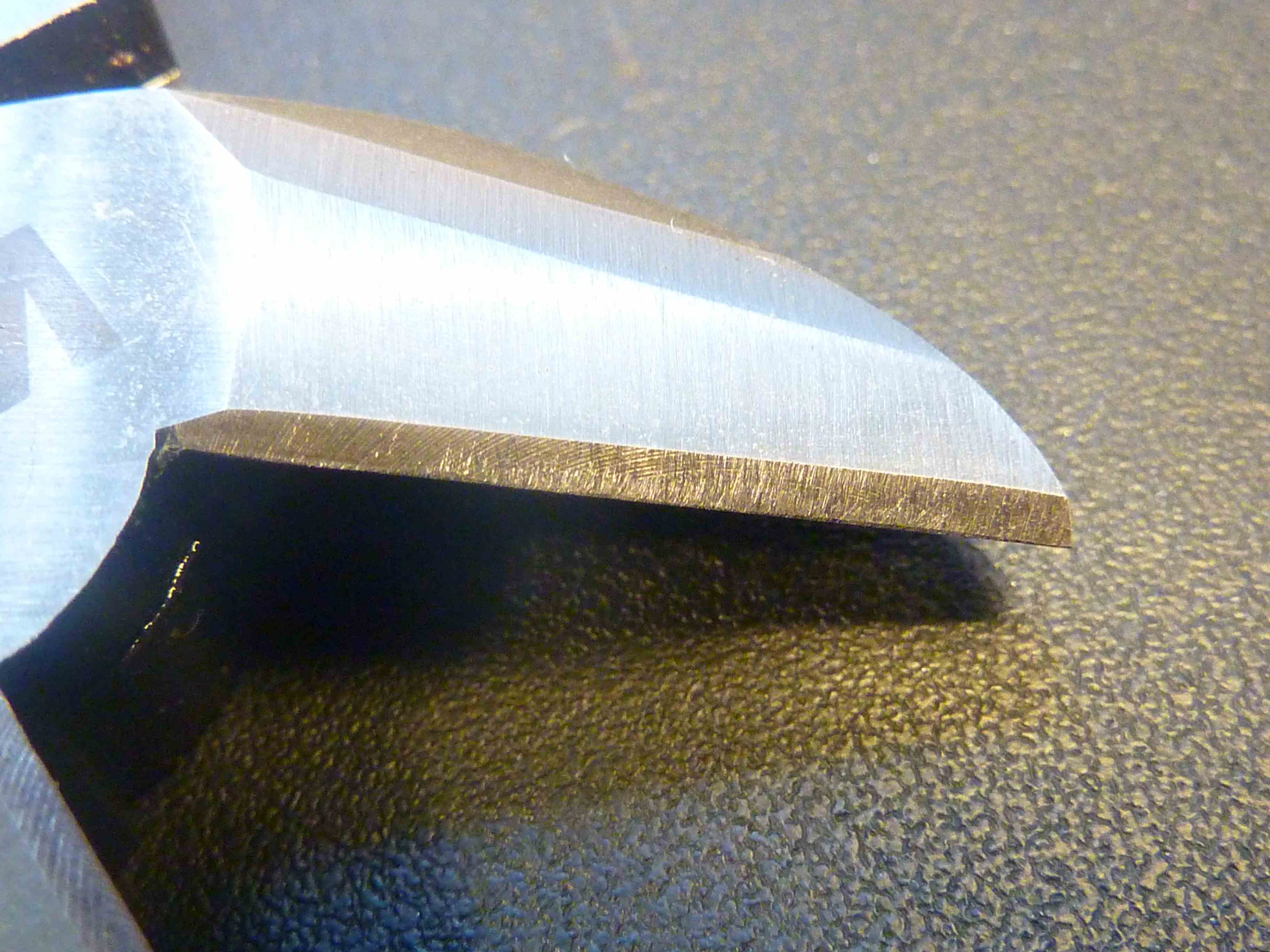

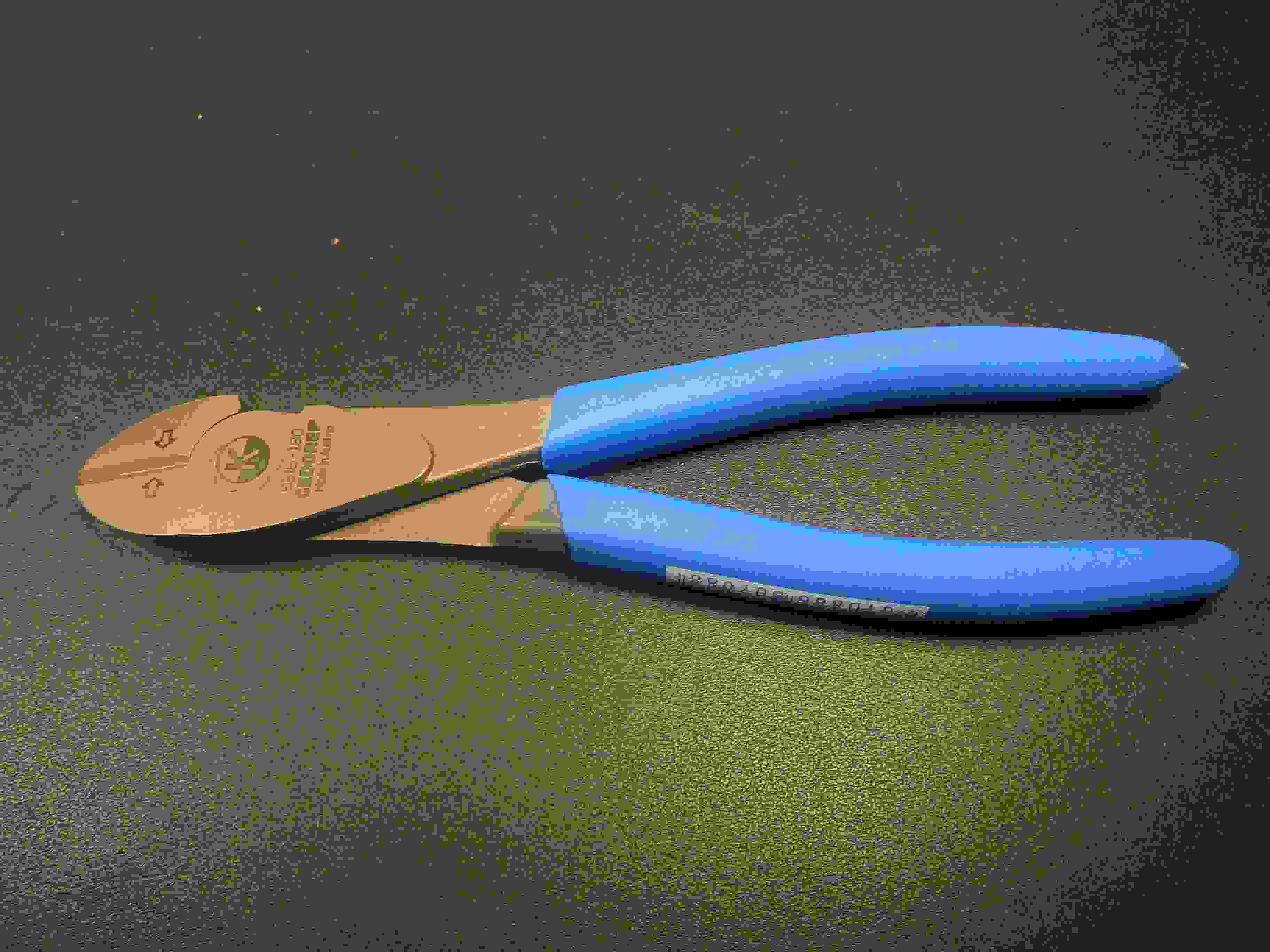

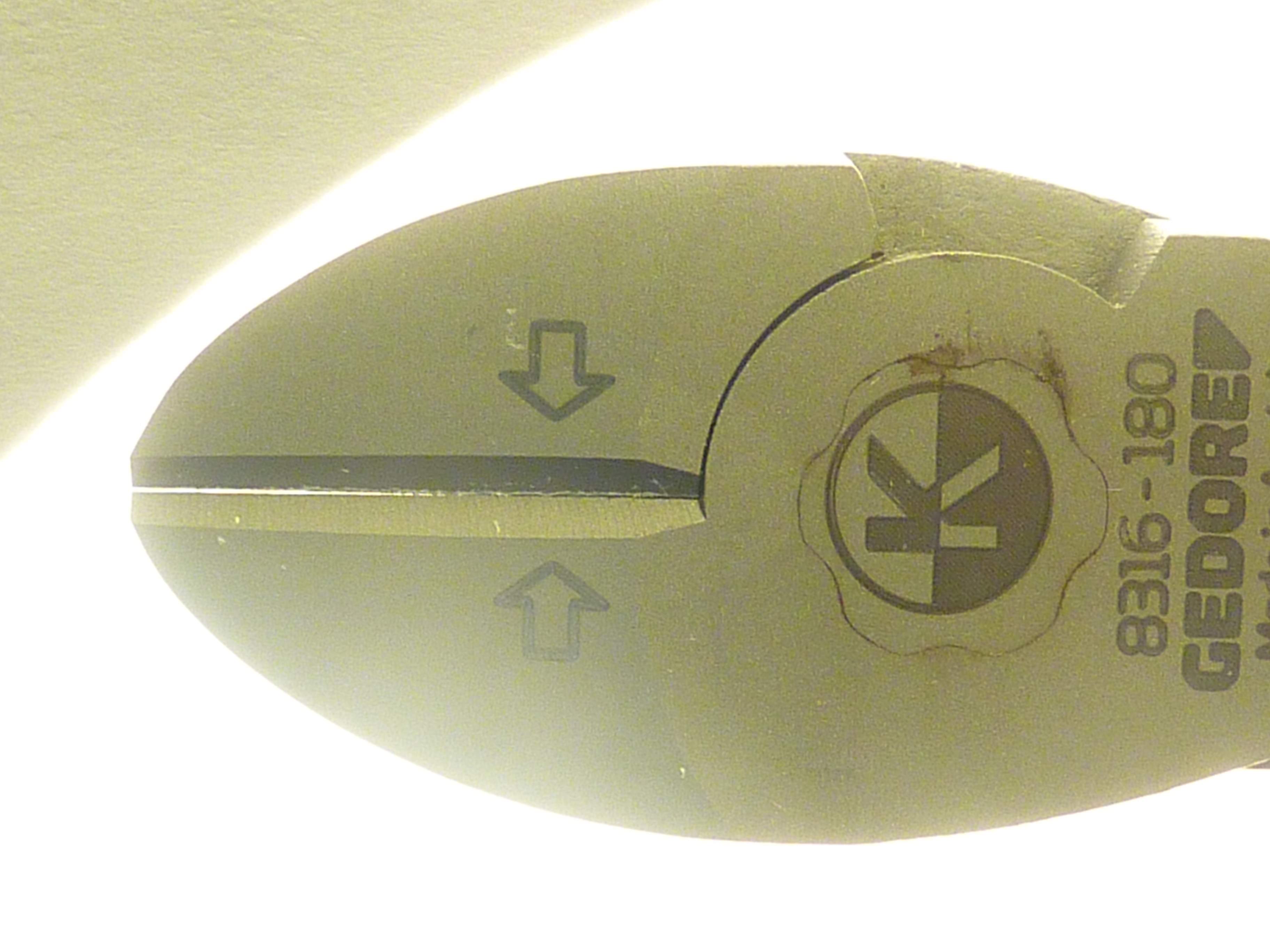

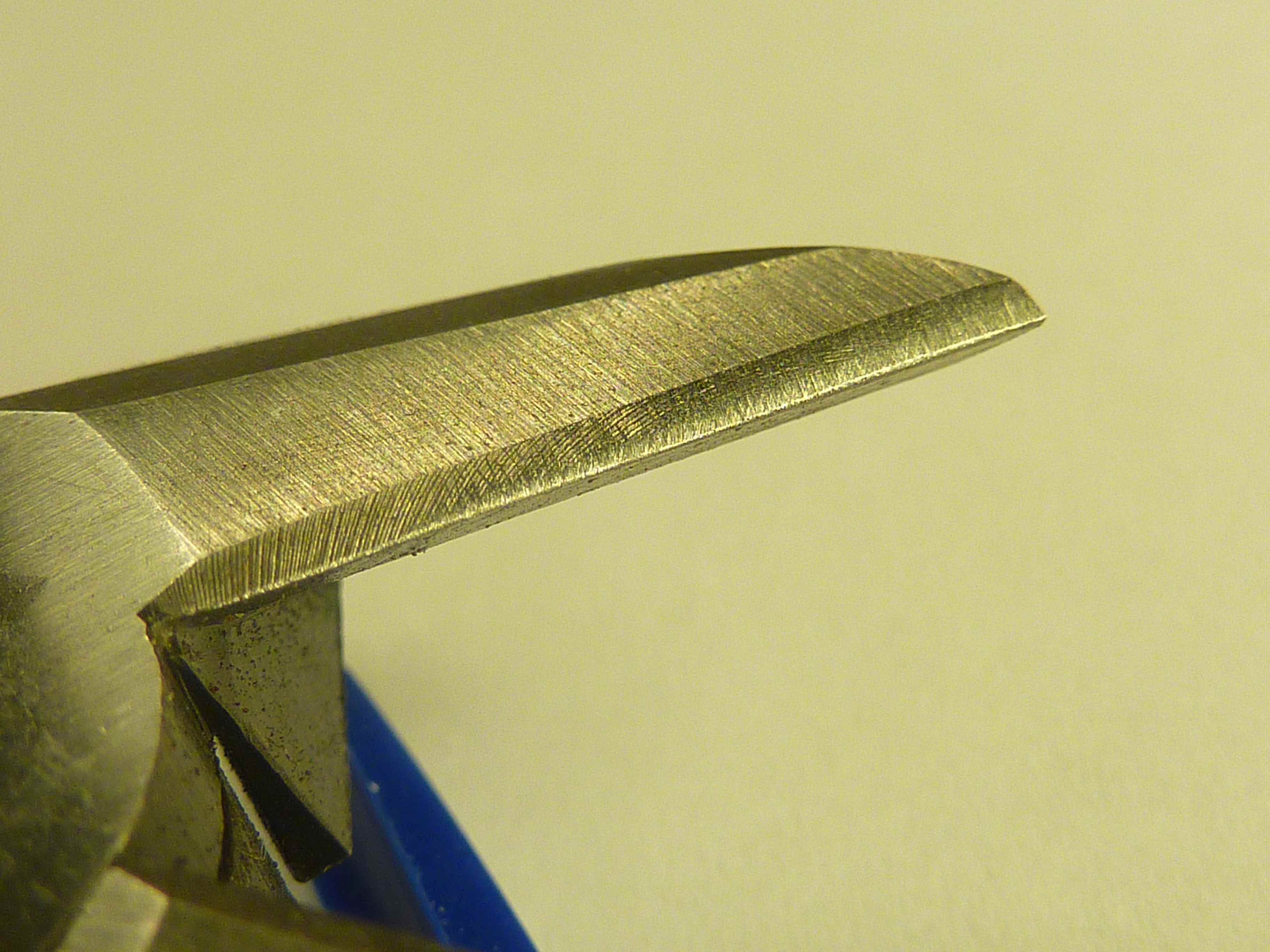

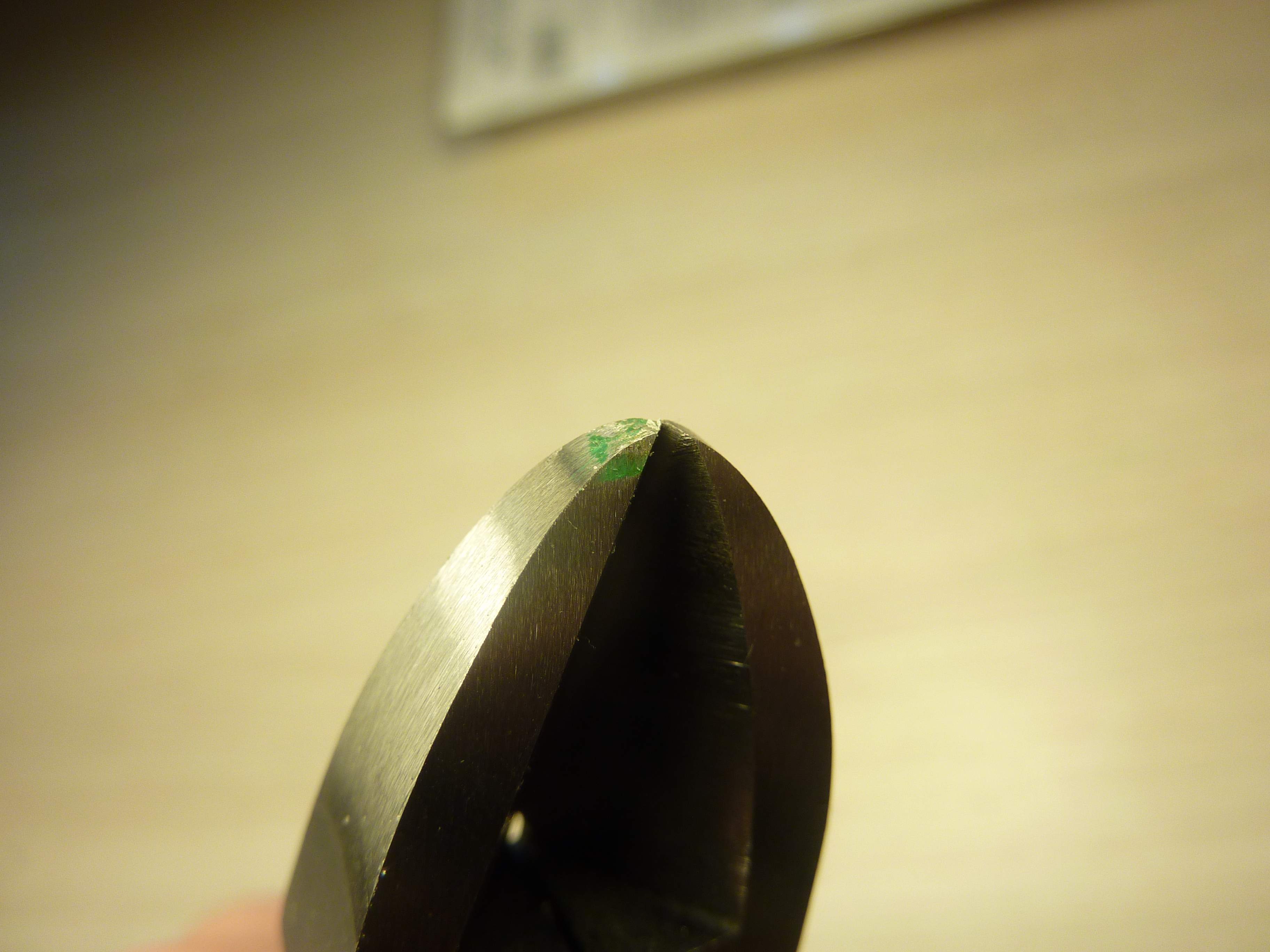

Представитель Австрийской силовой серии в синих шортах, готовый поспорить с соперником в красных штанах: GEDORE 8316-180 :applause: Технические характеристики: Длина: 180 мм Материал: Н/Д Финишная обработка: шлифованные, оксидированные. Ручки: обливные шершавые Угол заточки РК: Н/Д Твердость (HRC): 63 ~ 65 (РК) Параметры резки: Рояльная струна, сталь: 1,8 мм В наличии имеем не большое не схождение РК, во внутренней части шарнира походу дрогнула рука у манипулятора, или все таки ручная обработка?

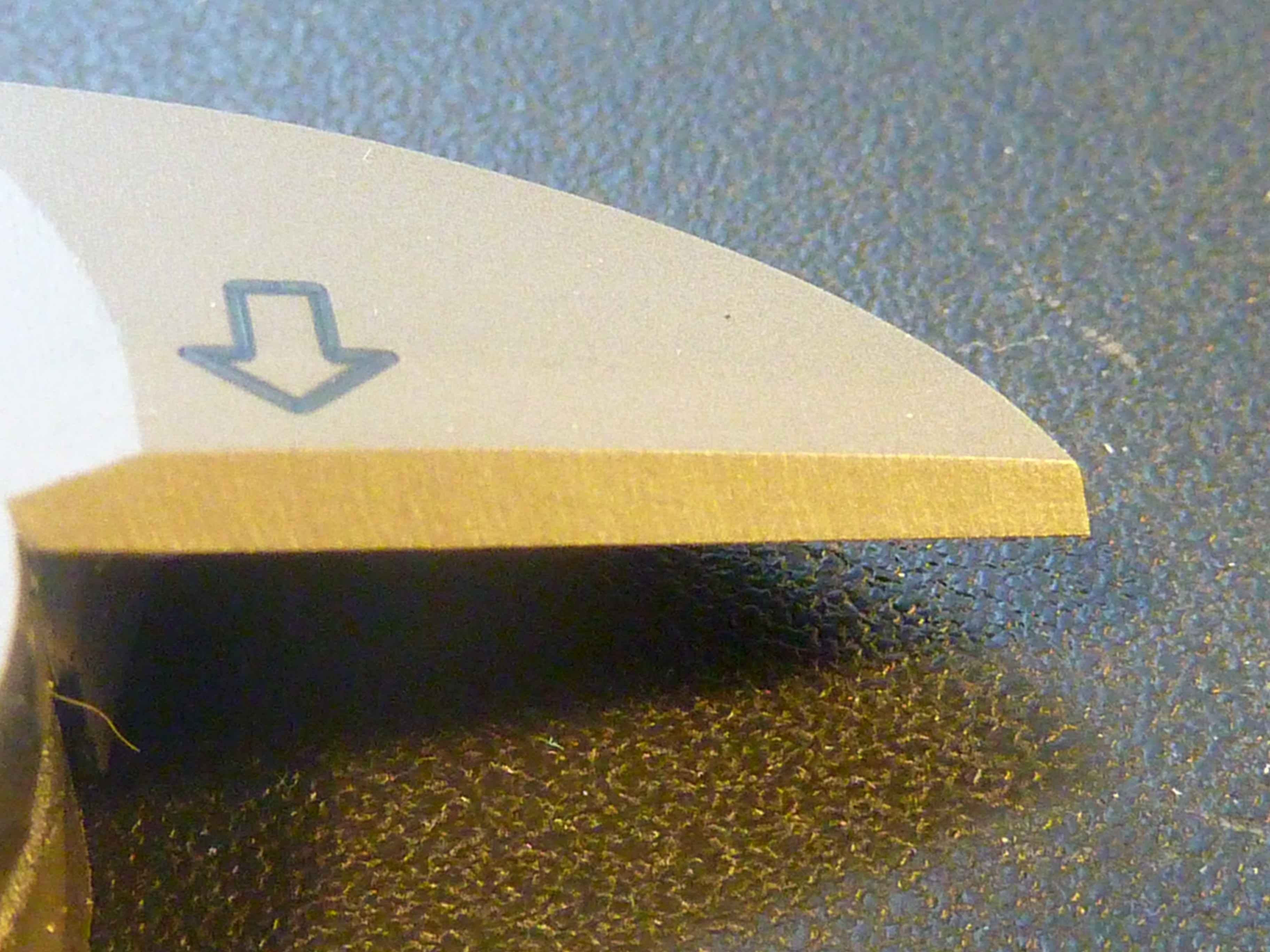

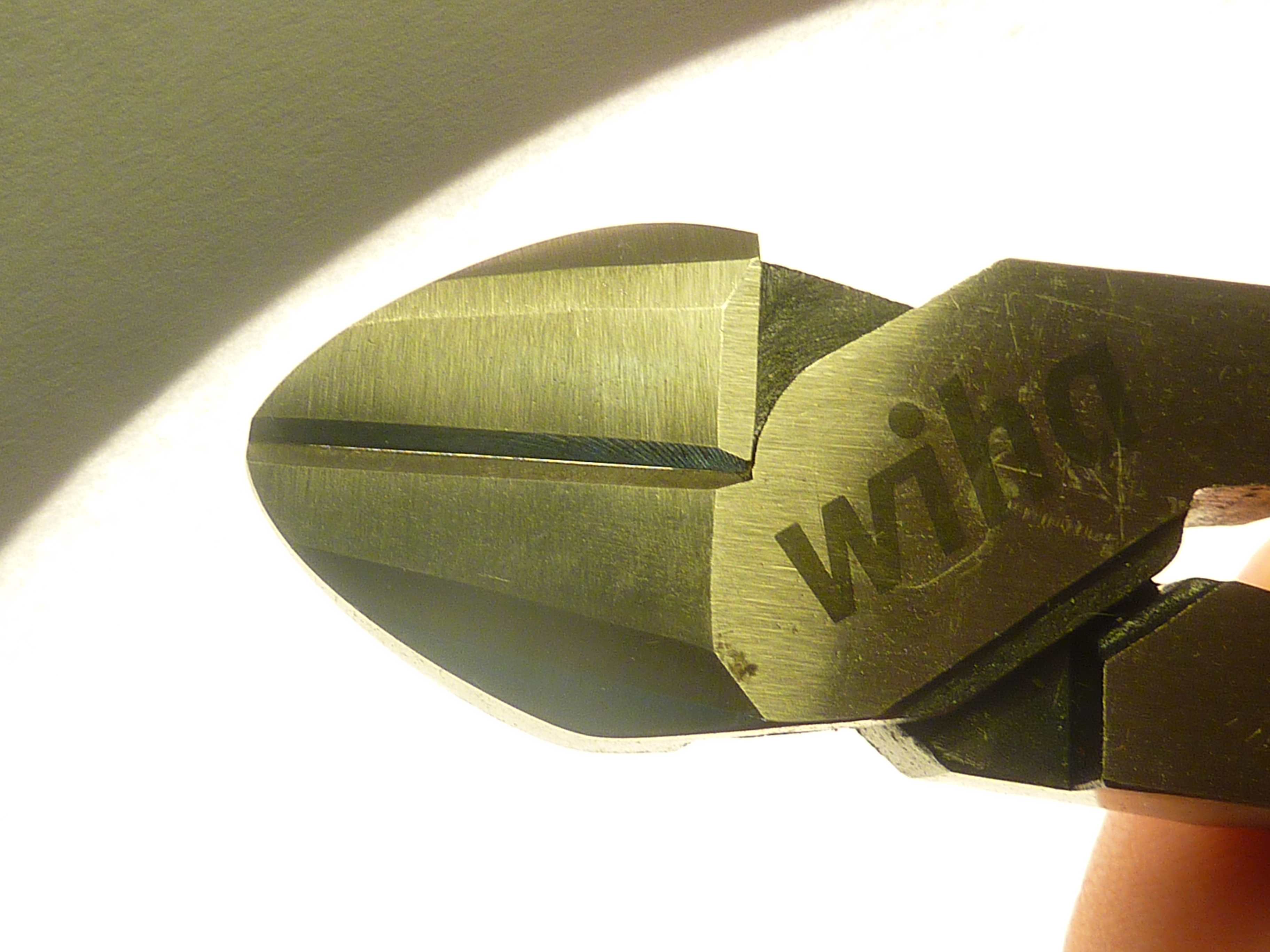

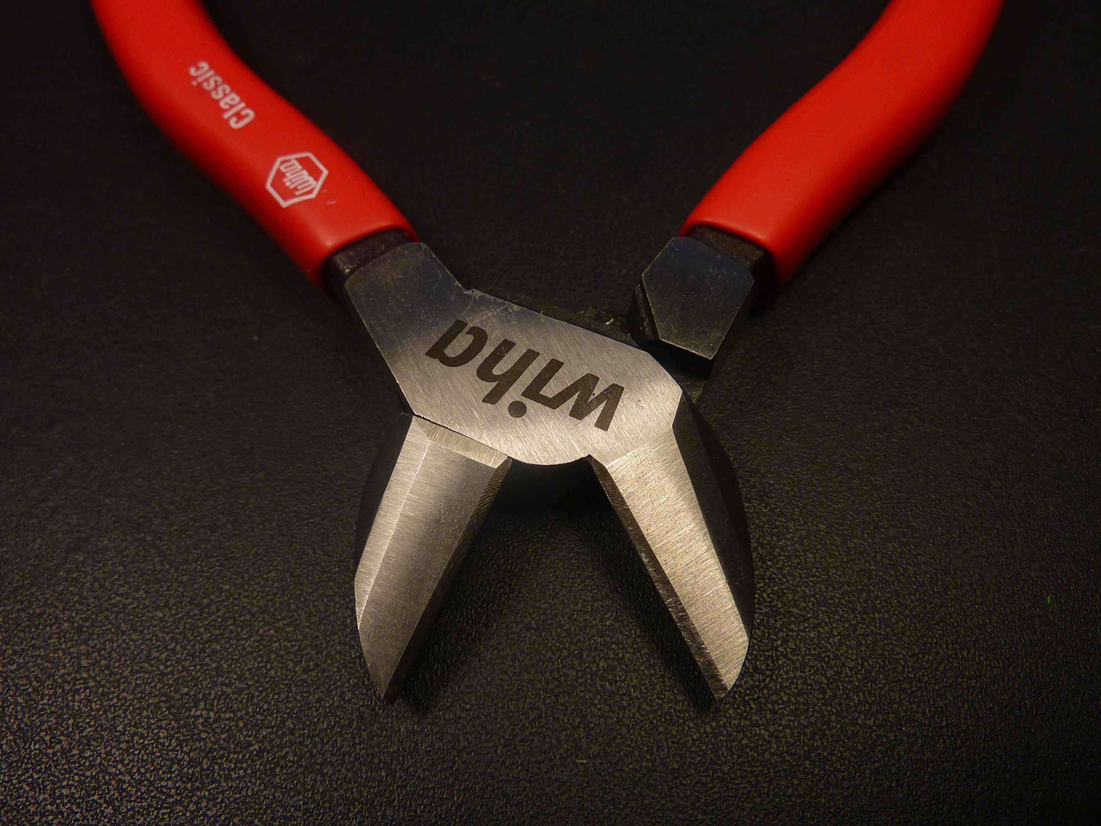

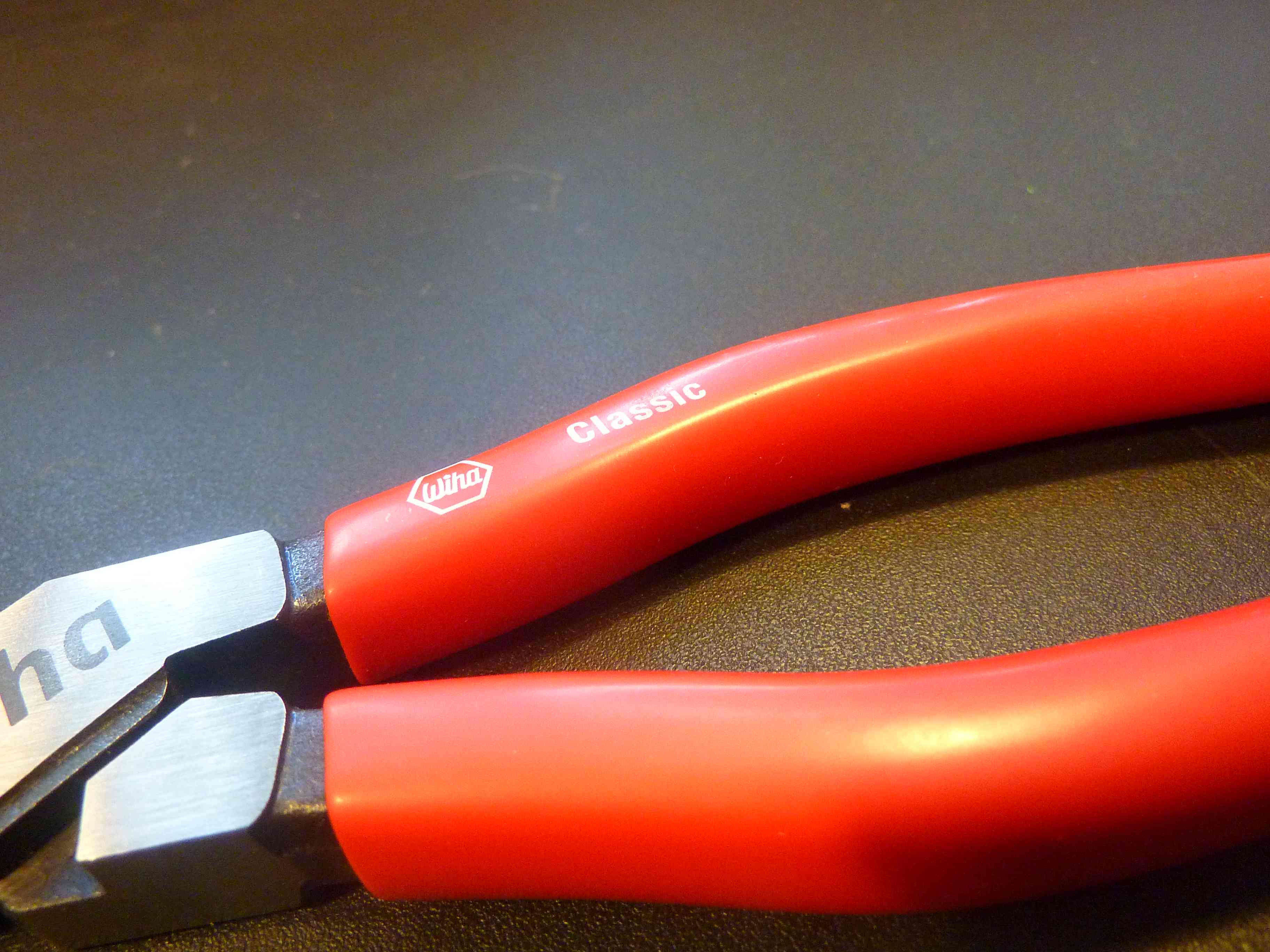

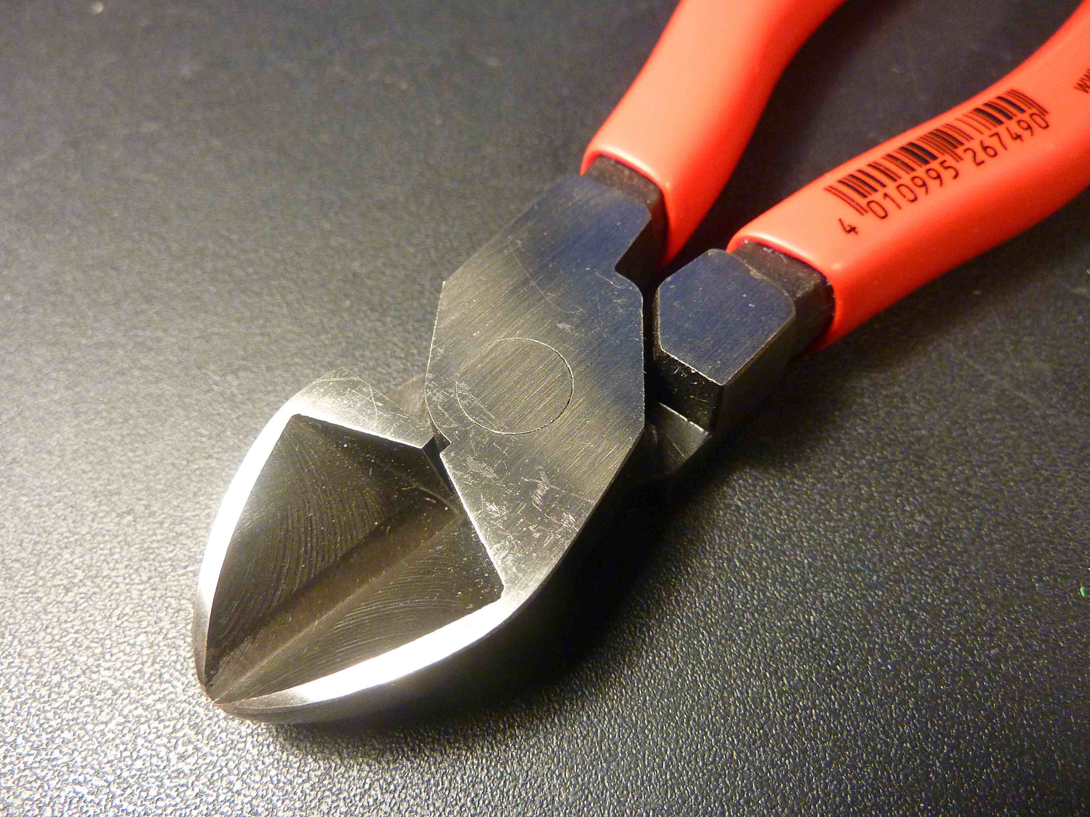

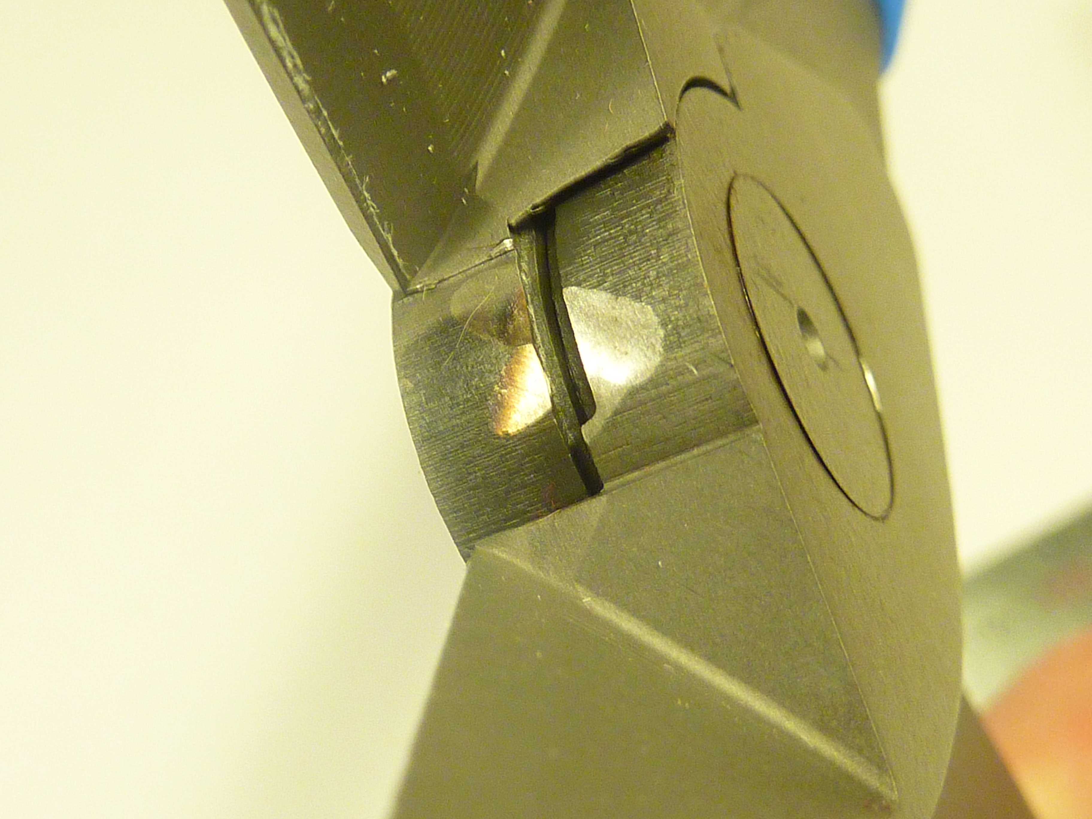

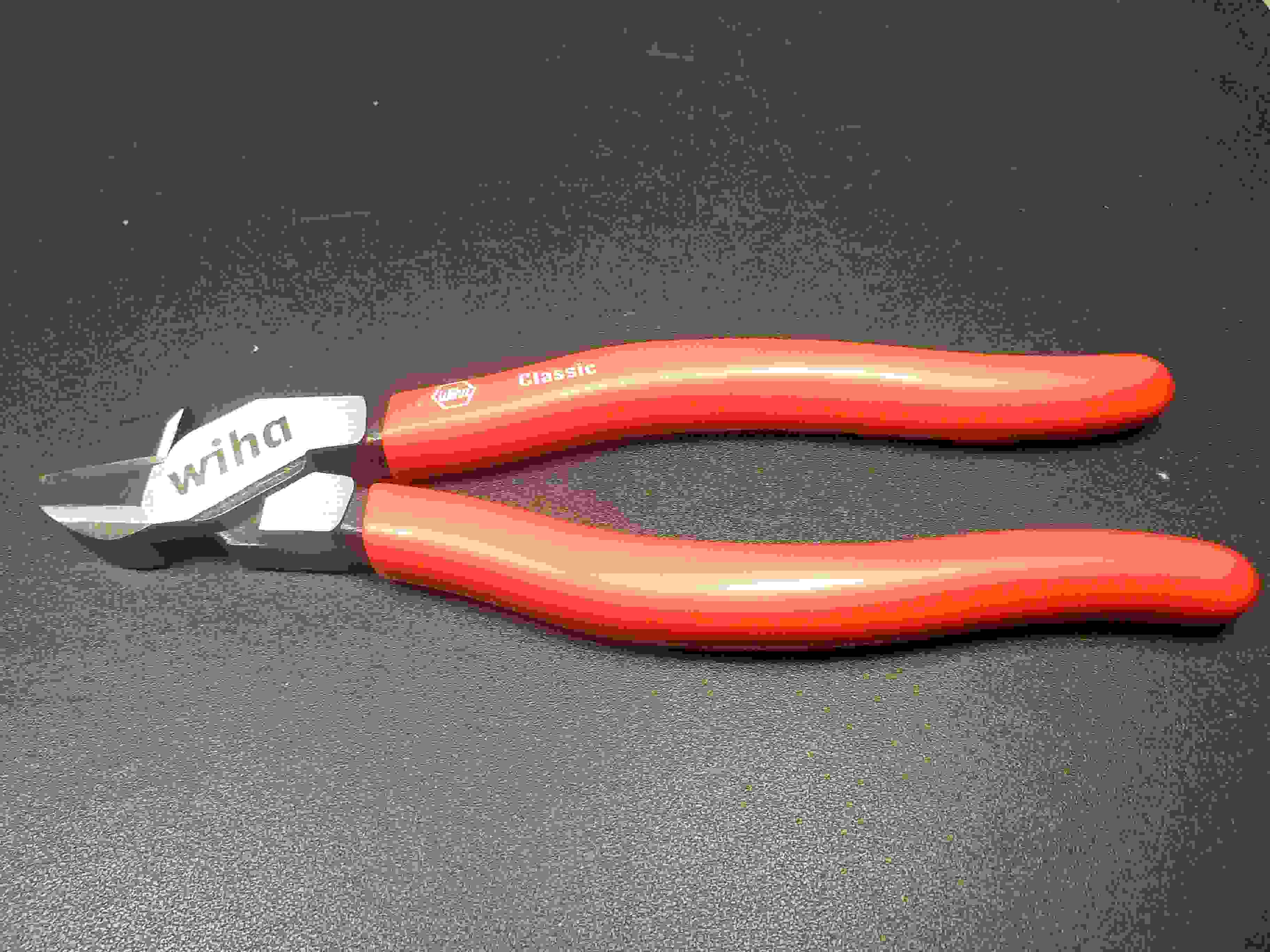

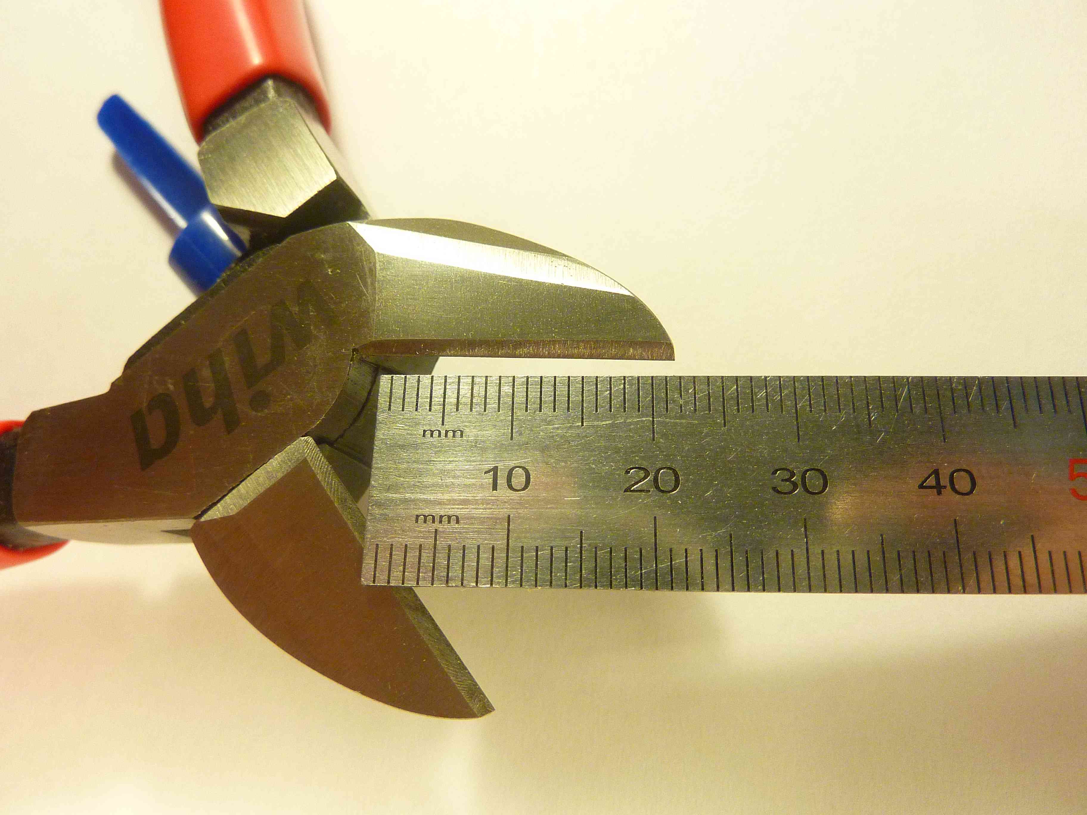

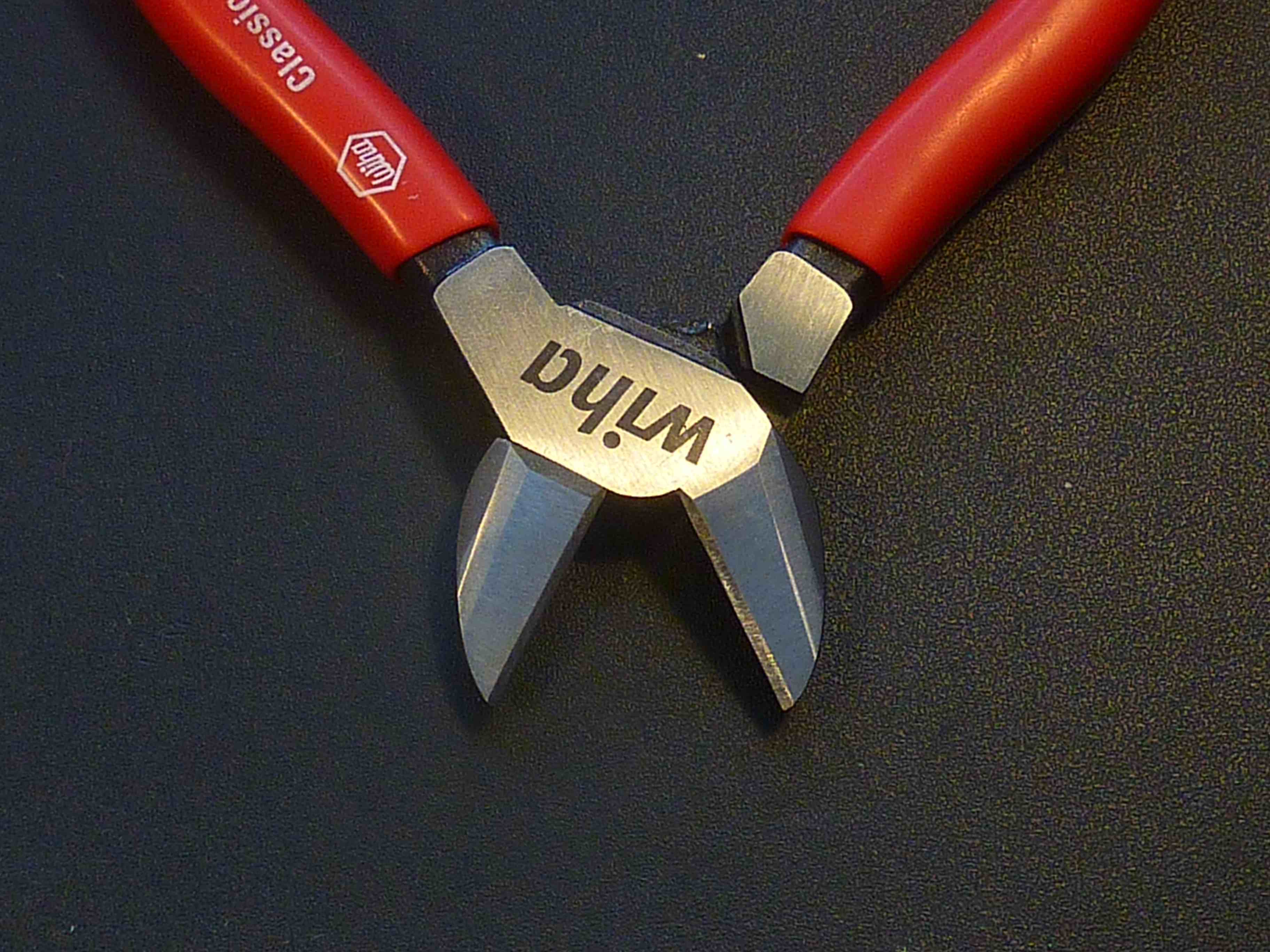

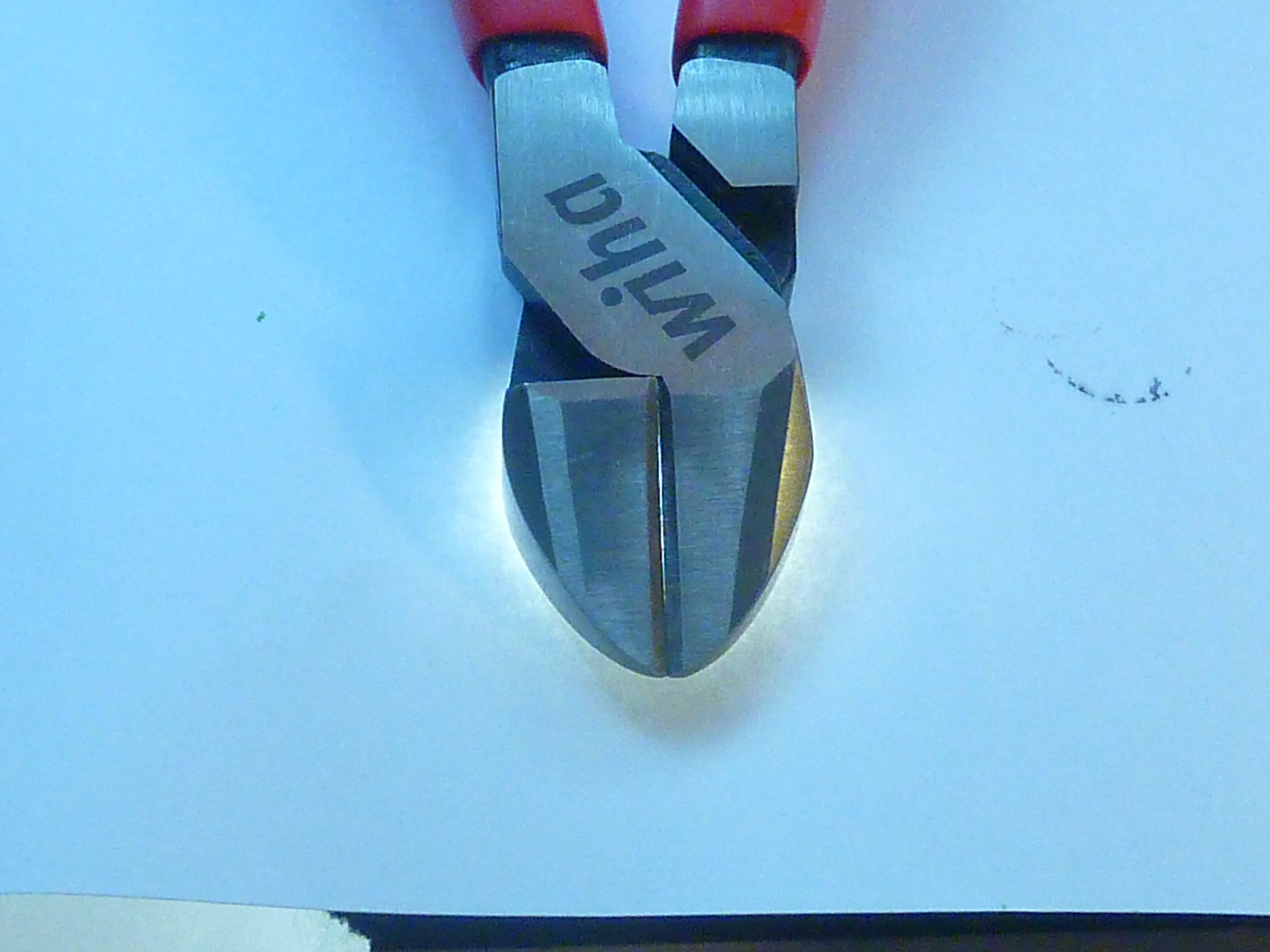

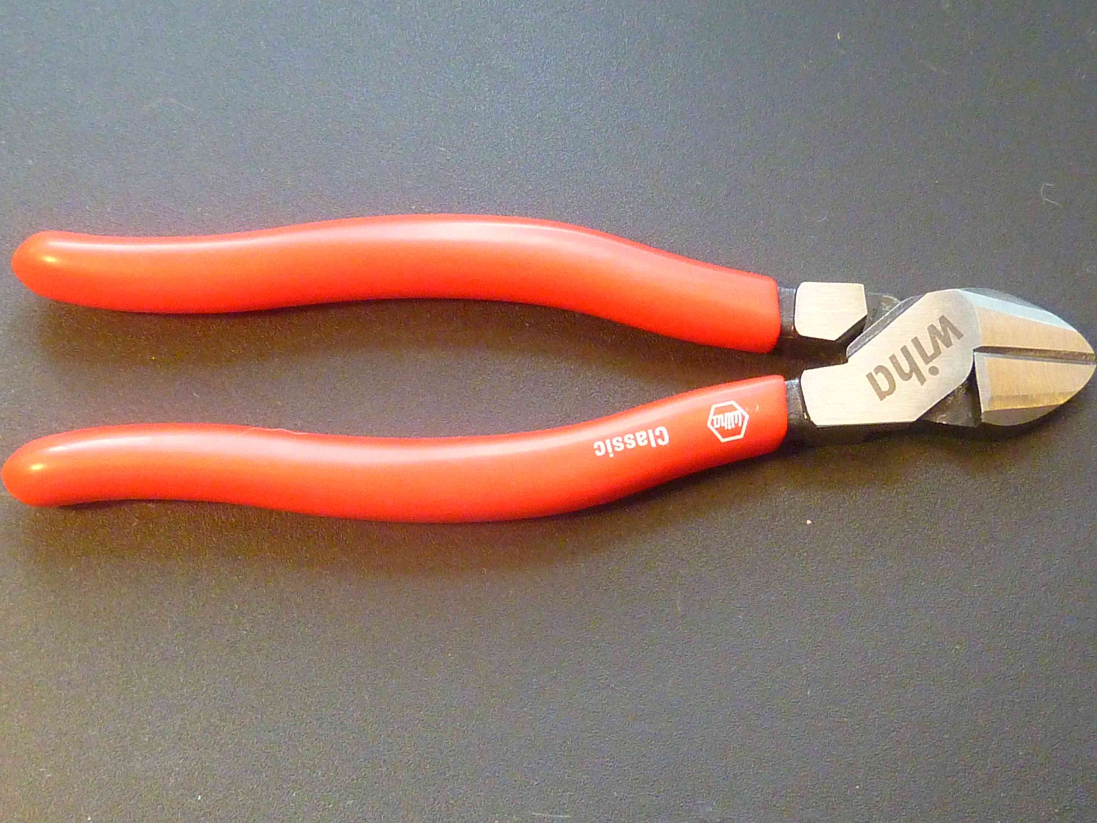

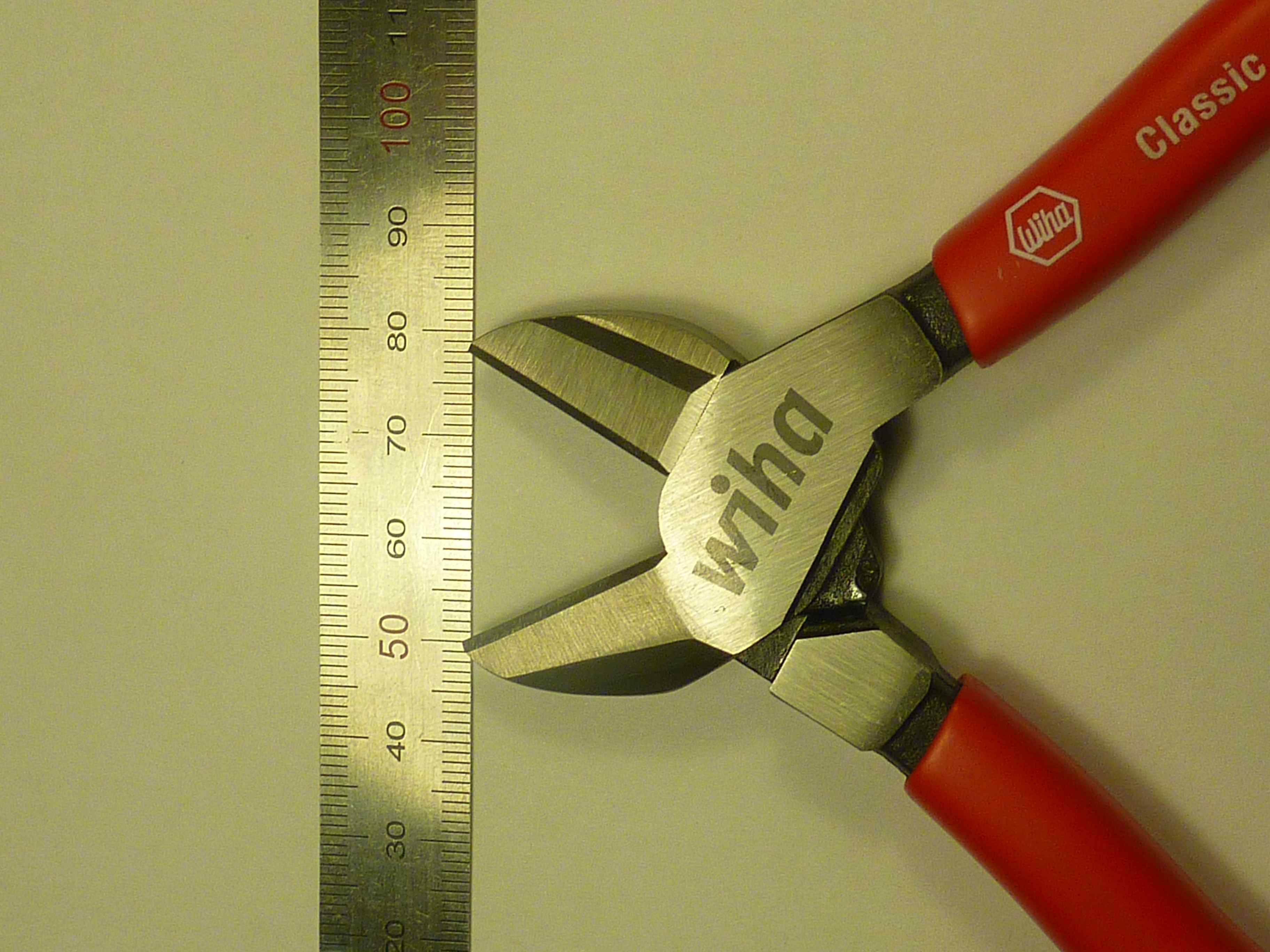

Представитель арийского кусачкастроения (хотя ходят слухи про Вьетнамские корни :confused: )Wiha Classic (Z 16 0 01) Технические характеристики: Длина: 180 мм Материал: сталь С 70 Финишная обработка: черненые, полированные с защитным лаком. Ручки: пластик, однокомпонентные глянцевые Угол заточки РК: Н/Д Твердость (HRC): ~ 64 (РК) Параметры резки: Средний провод: 3,8мм Жесткий провод: 2,7мм Рояльная струна, сталь: 2,3 мм Обработка головной части инструмента в лучших традициях танкостроения второй мировой войны, напоминает башни Тигров и Пантер :yu: В сведении РК имеется небольшой зазор, к шарниру вопросов нет.Порадовала интересная форма ручек.

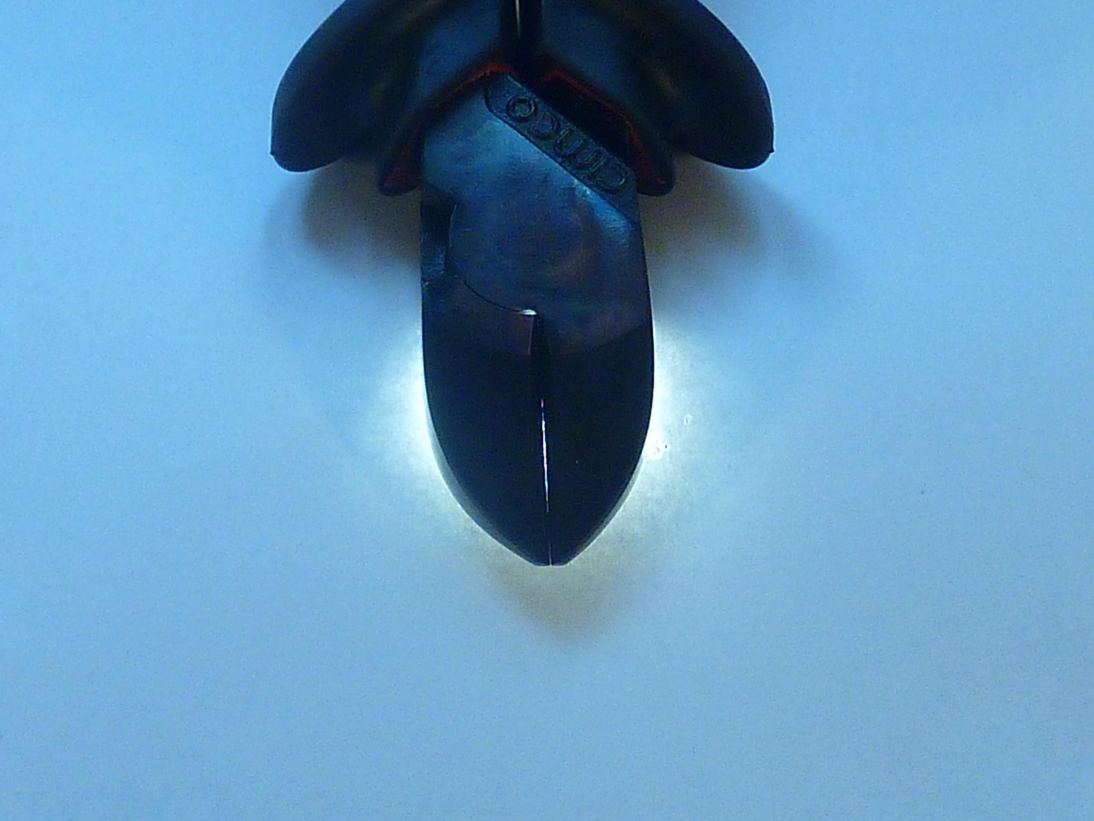

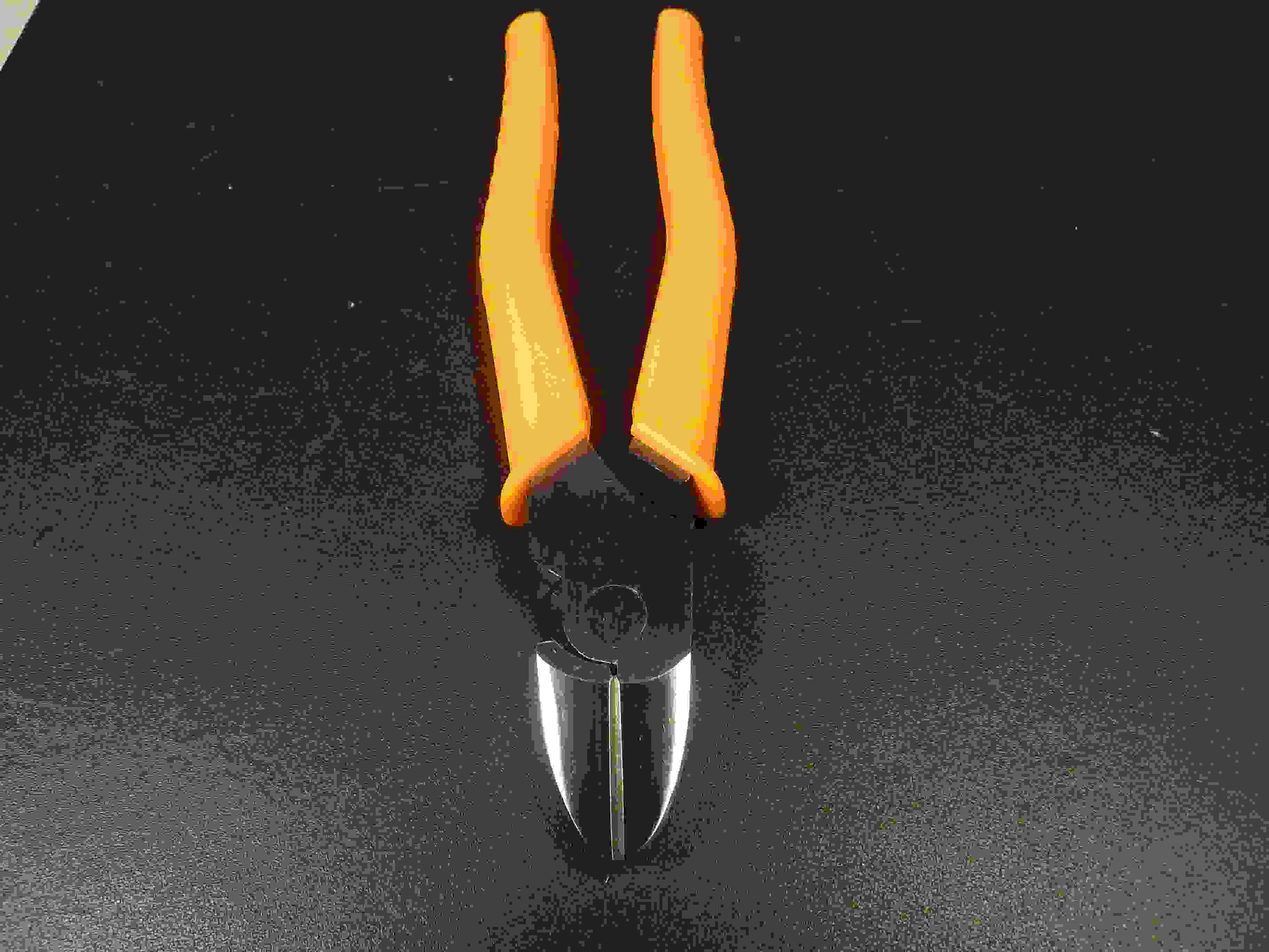

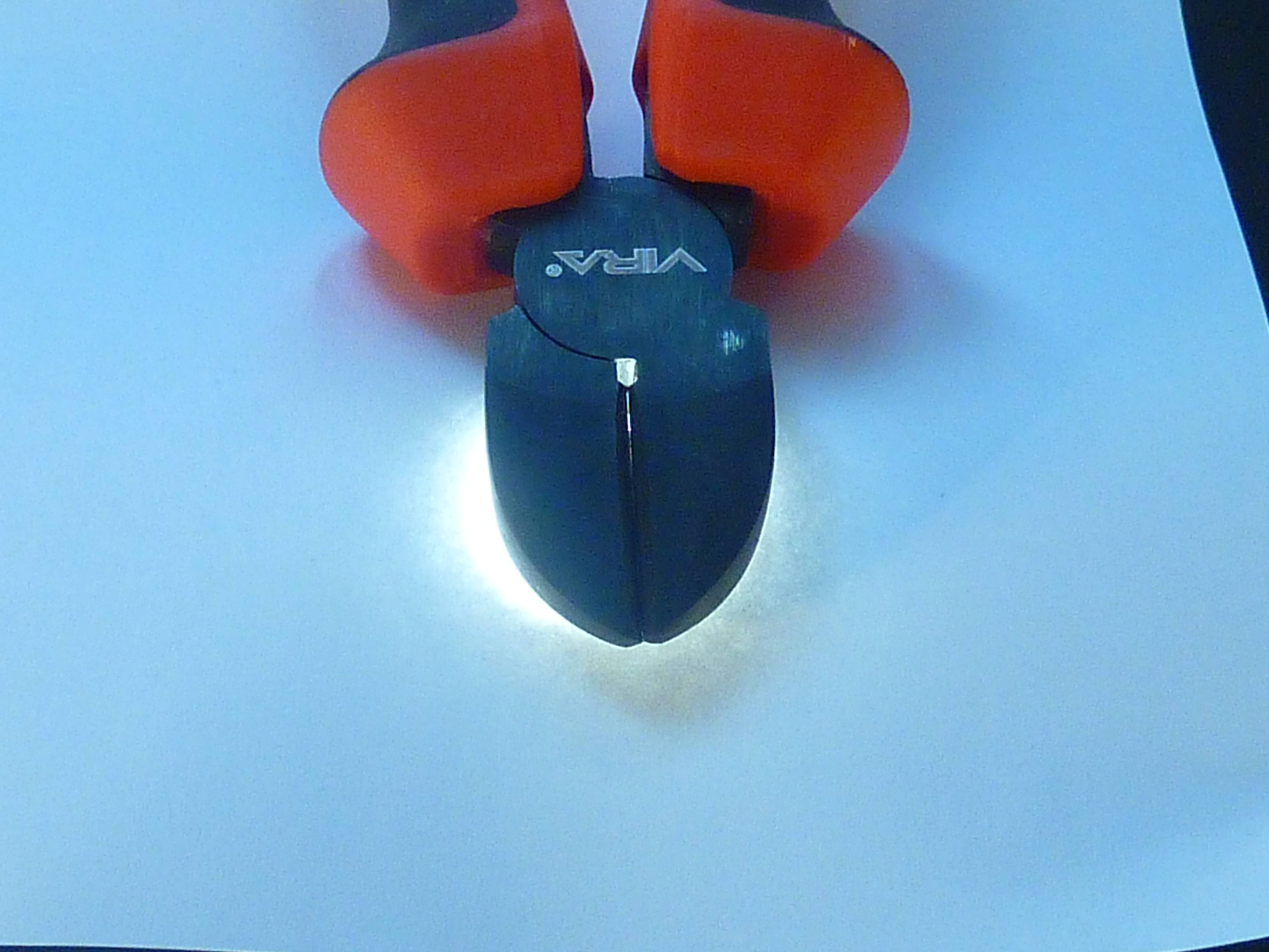

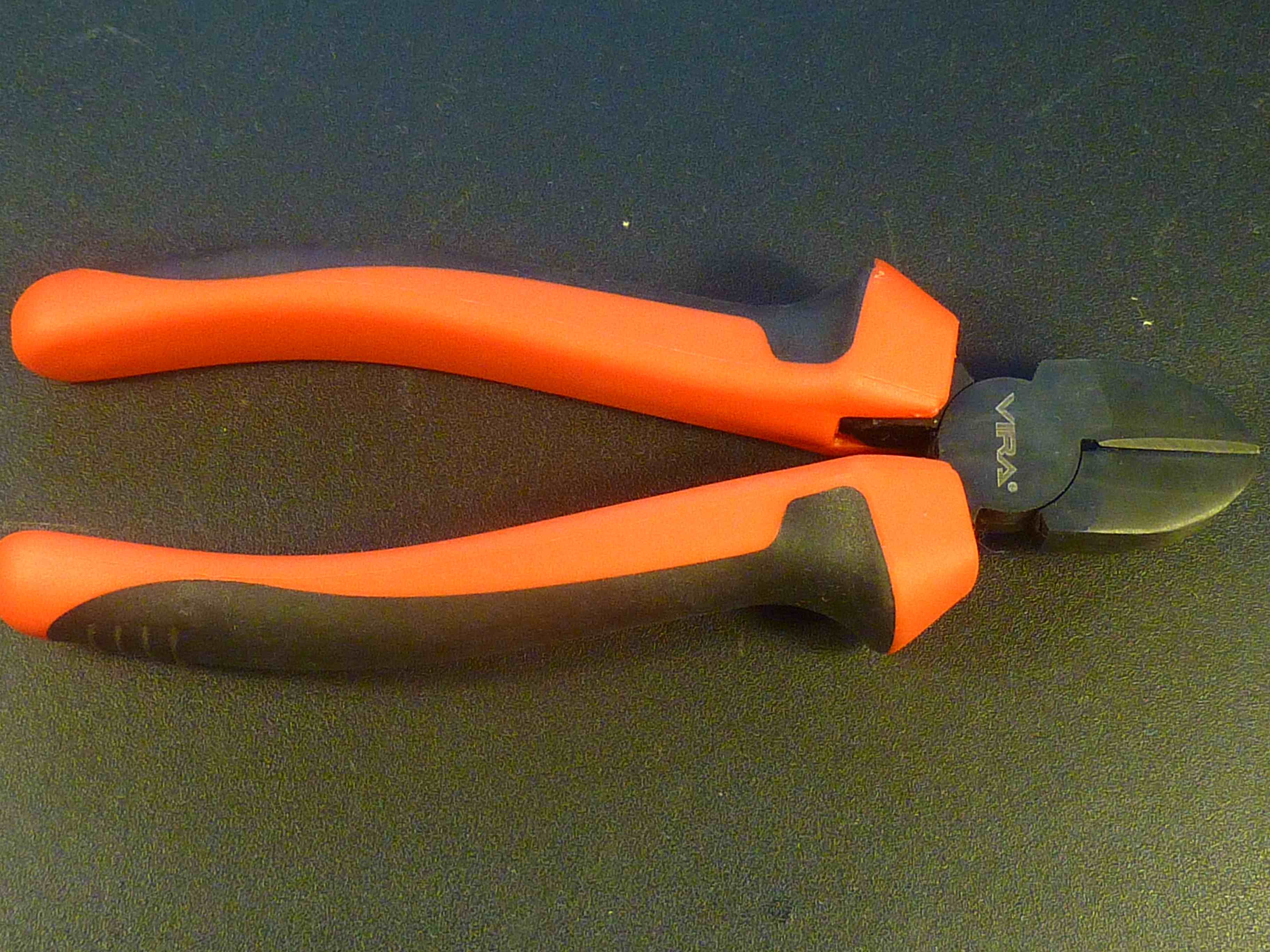

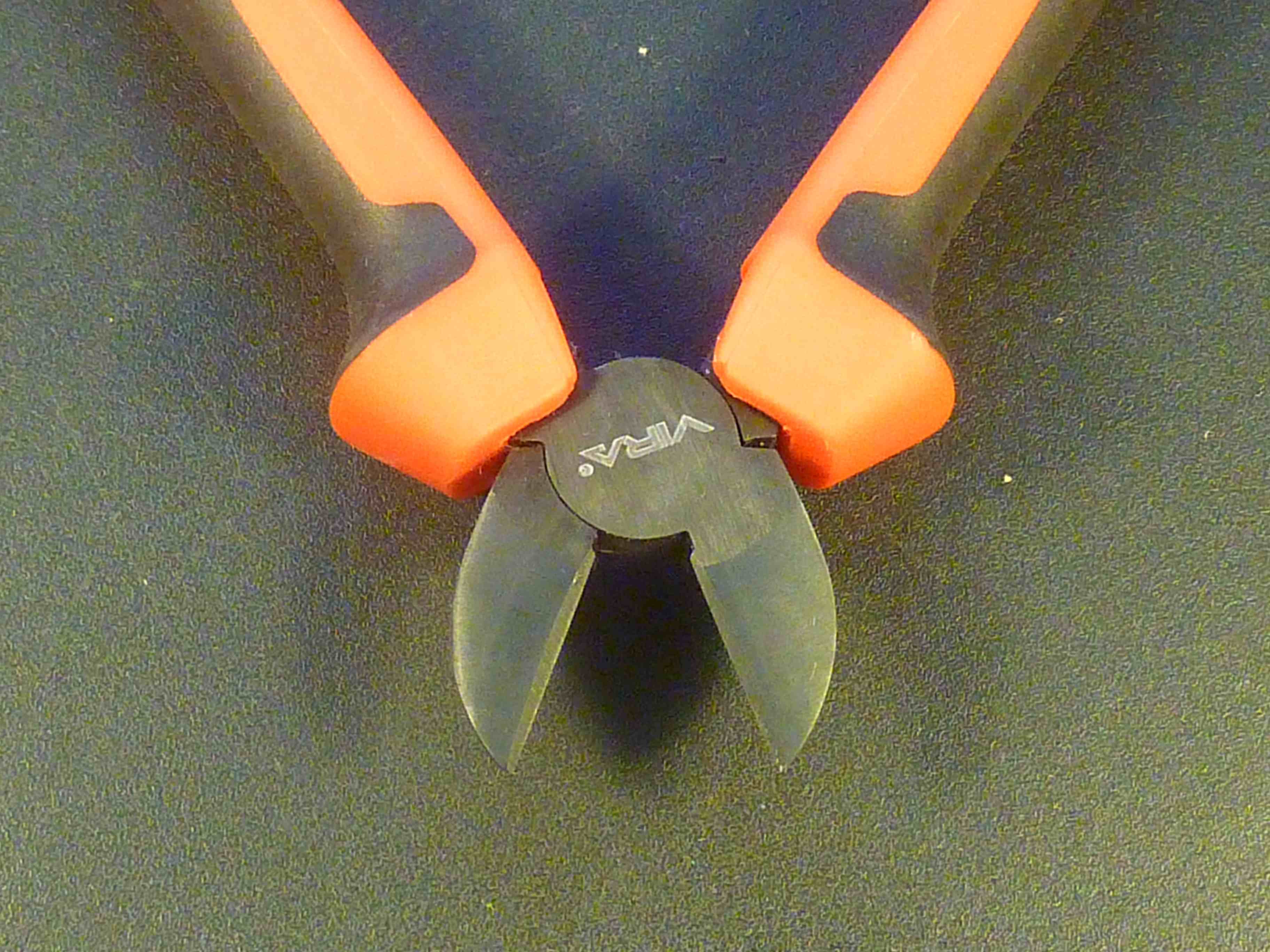

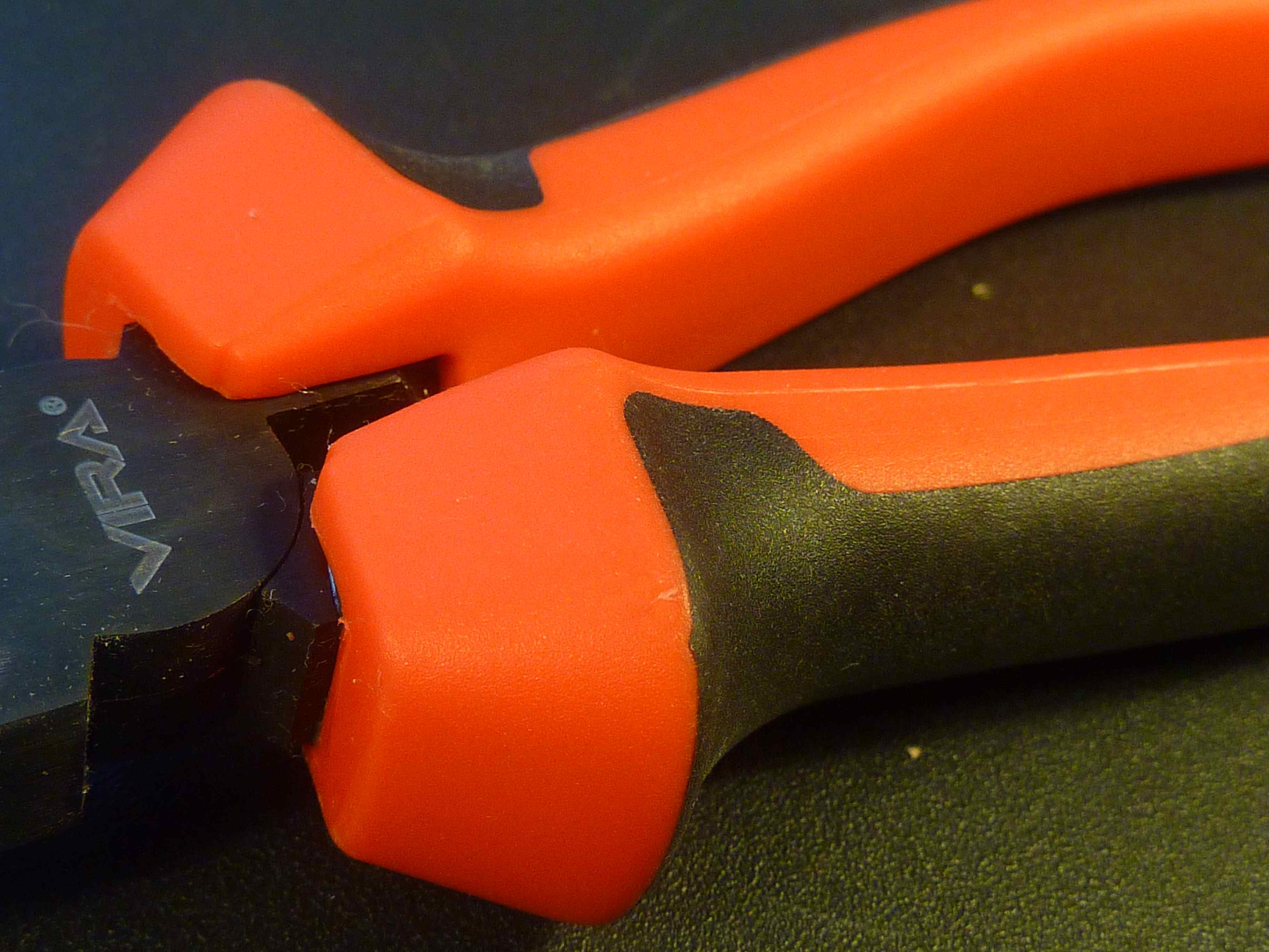

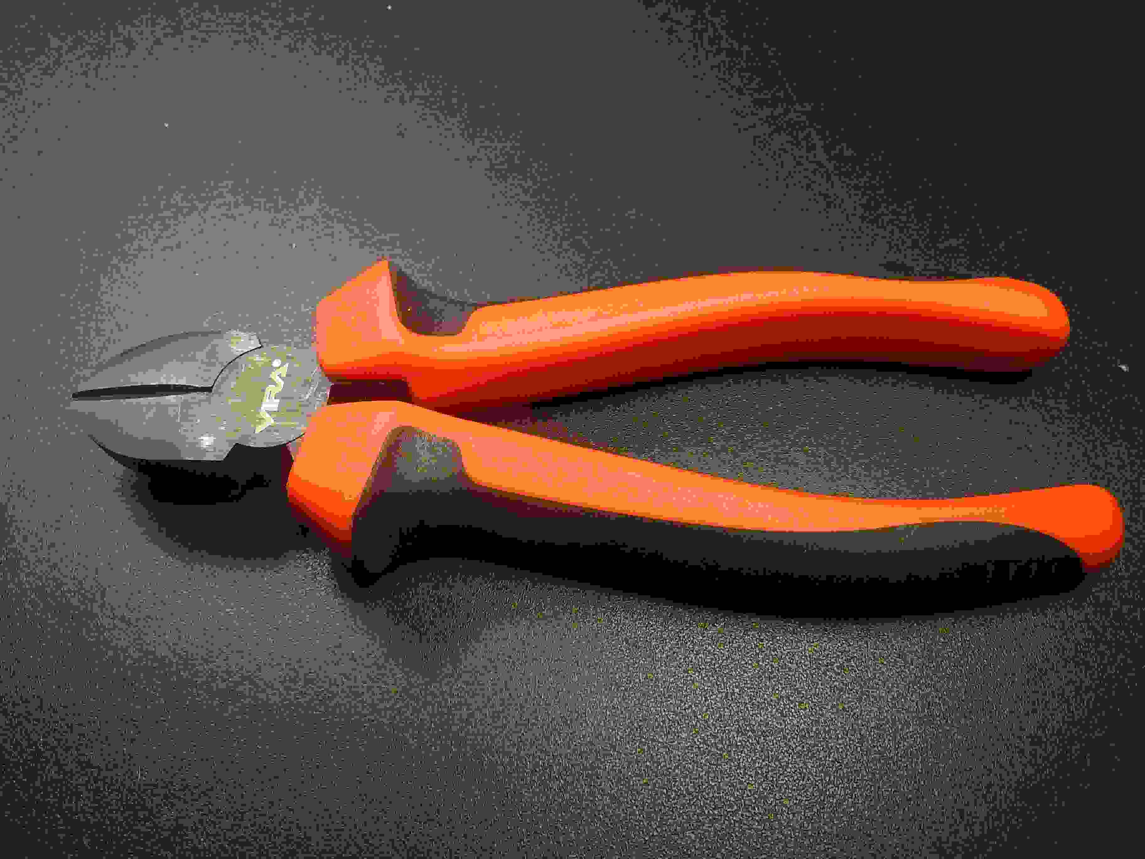

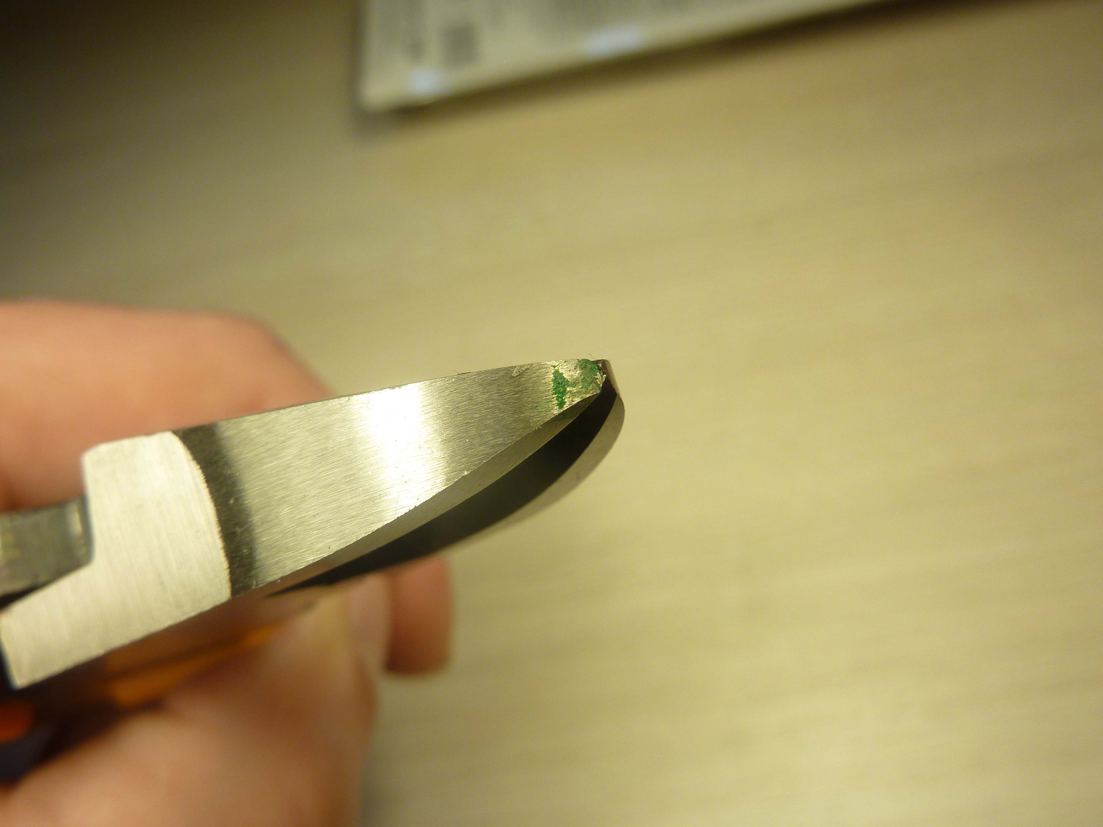

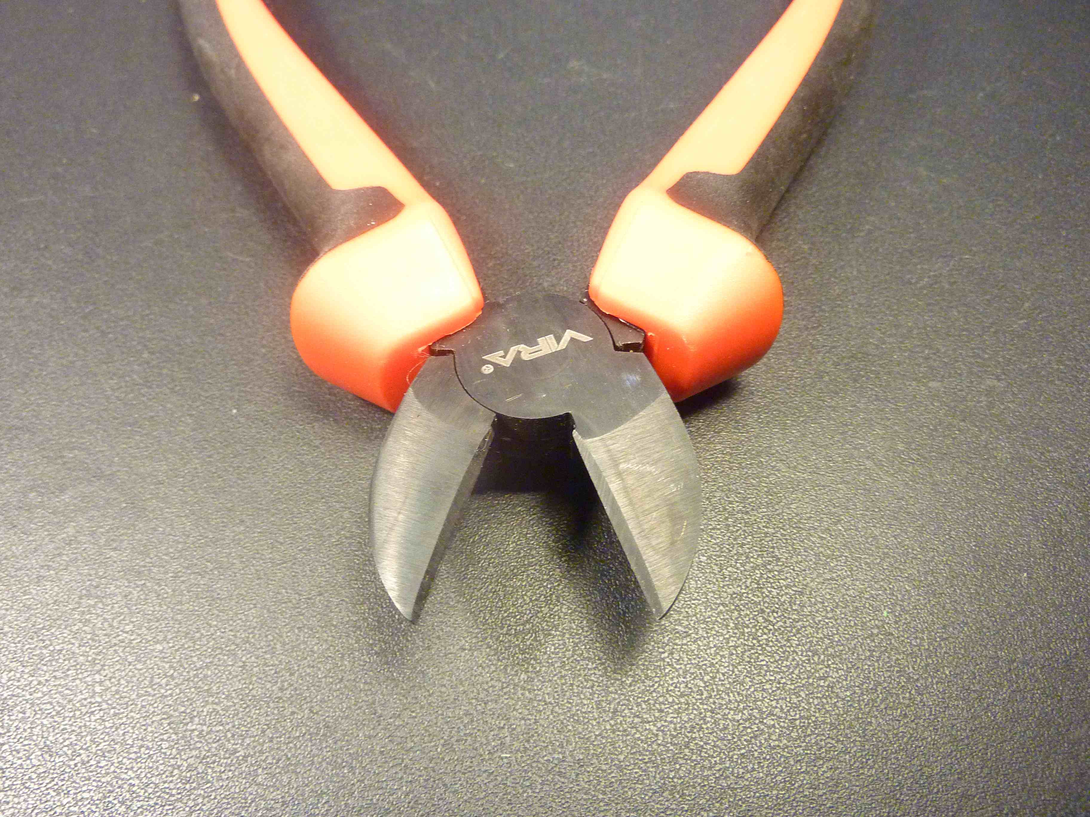

Представитель класса DIY бокорезы Vira (просто Vira :confused: ) Технические характеристики: Длина: 160 мм Материал: Н/Д Финишная обработка: полированные с защитным чернением Ручки: пластик, двухкомпонентные. Угол заточки РК: Н/Д Твердость (HRC): Н/Д Параметры резки: Н/Д Смутило полное отсутствие информации на изделии, кроме логотипа :confused: Про люфт на ручках в районе 2мм вообще молчу.В результате чего на фото теста просветления не видно зазора (РК заходят друг за друга) Чую чуйкой помрут они :sorry: не дожив до первой весны.

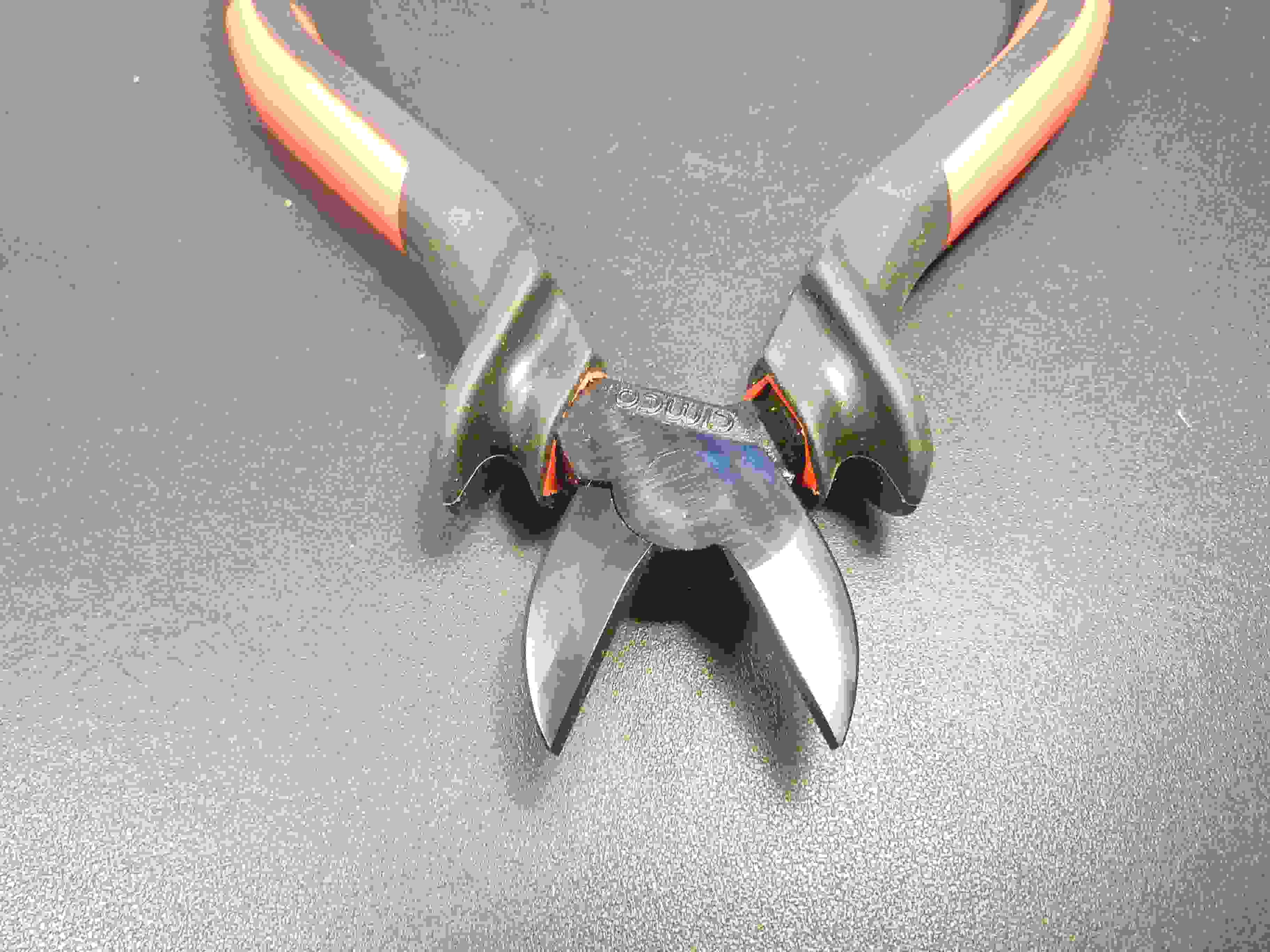

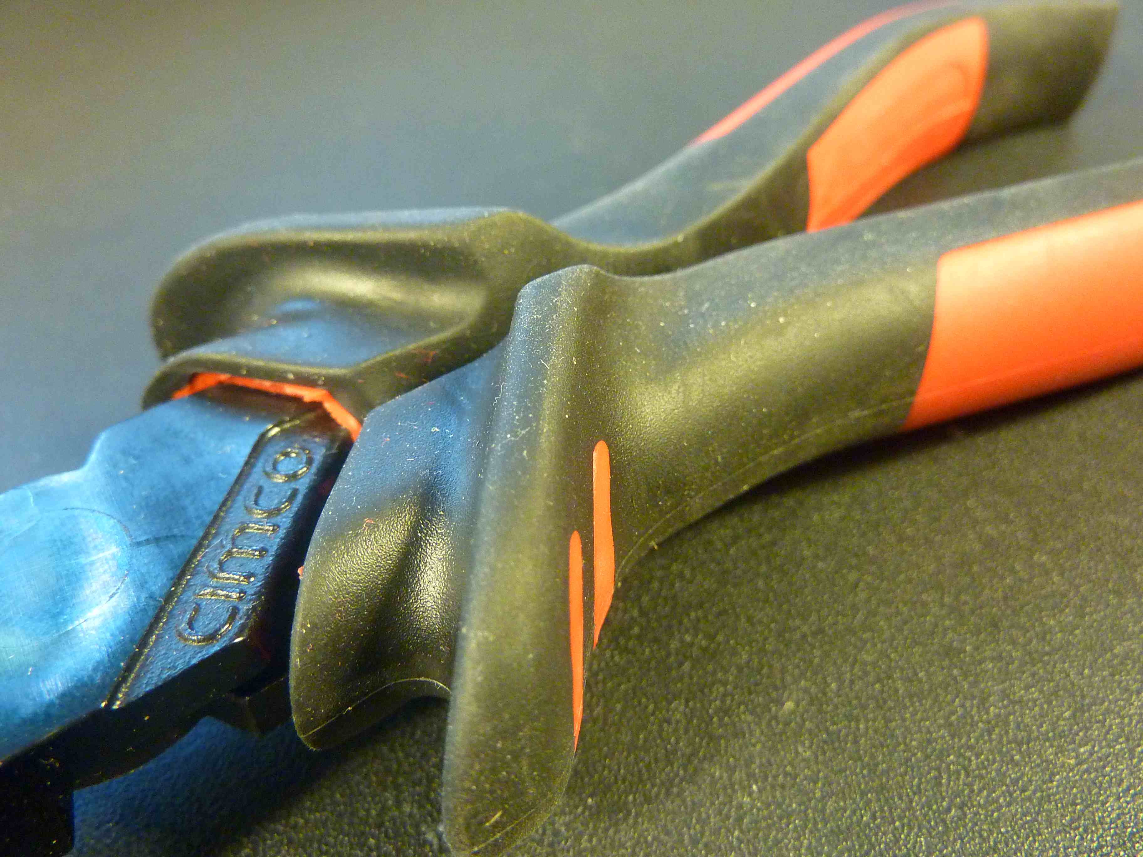

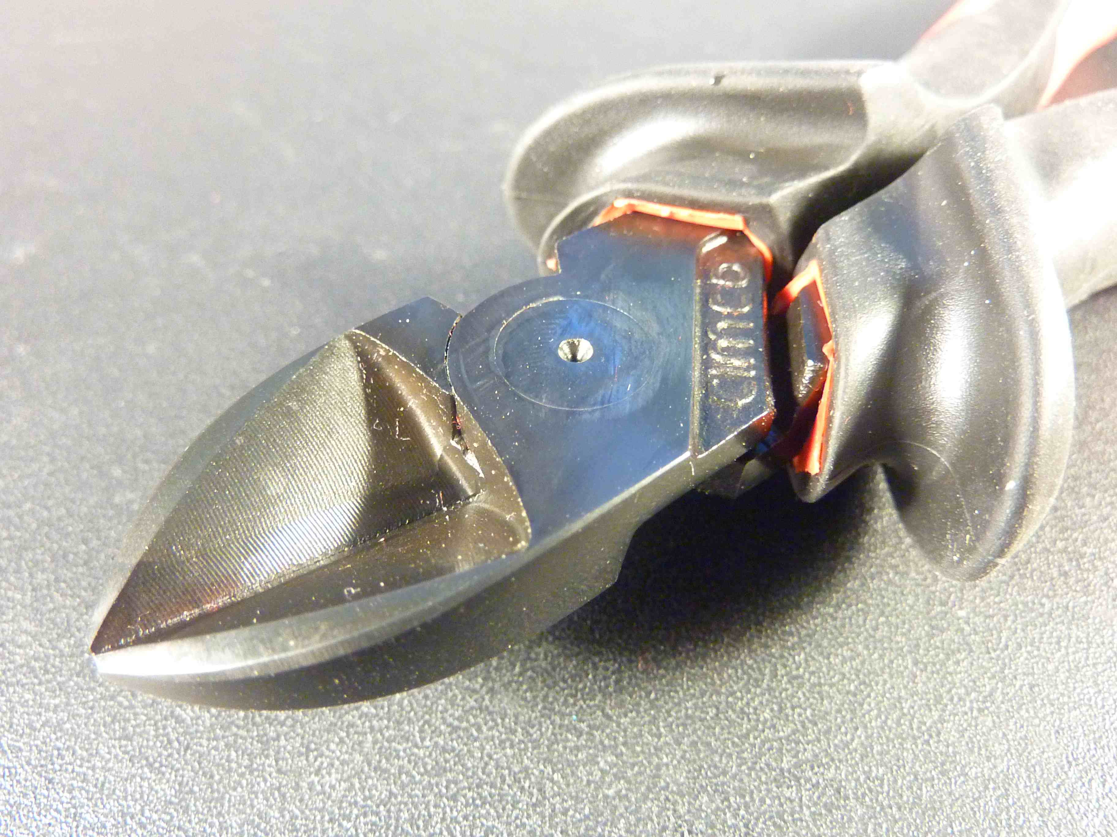

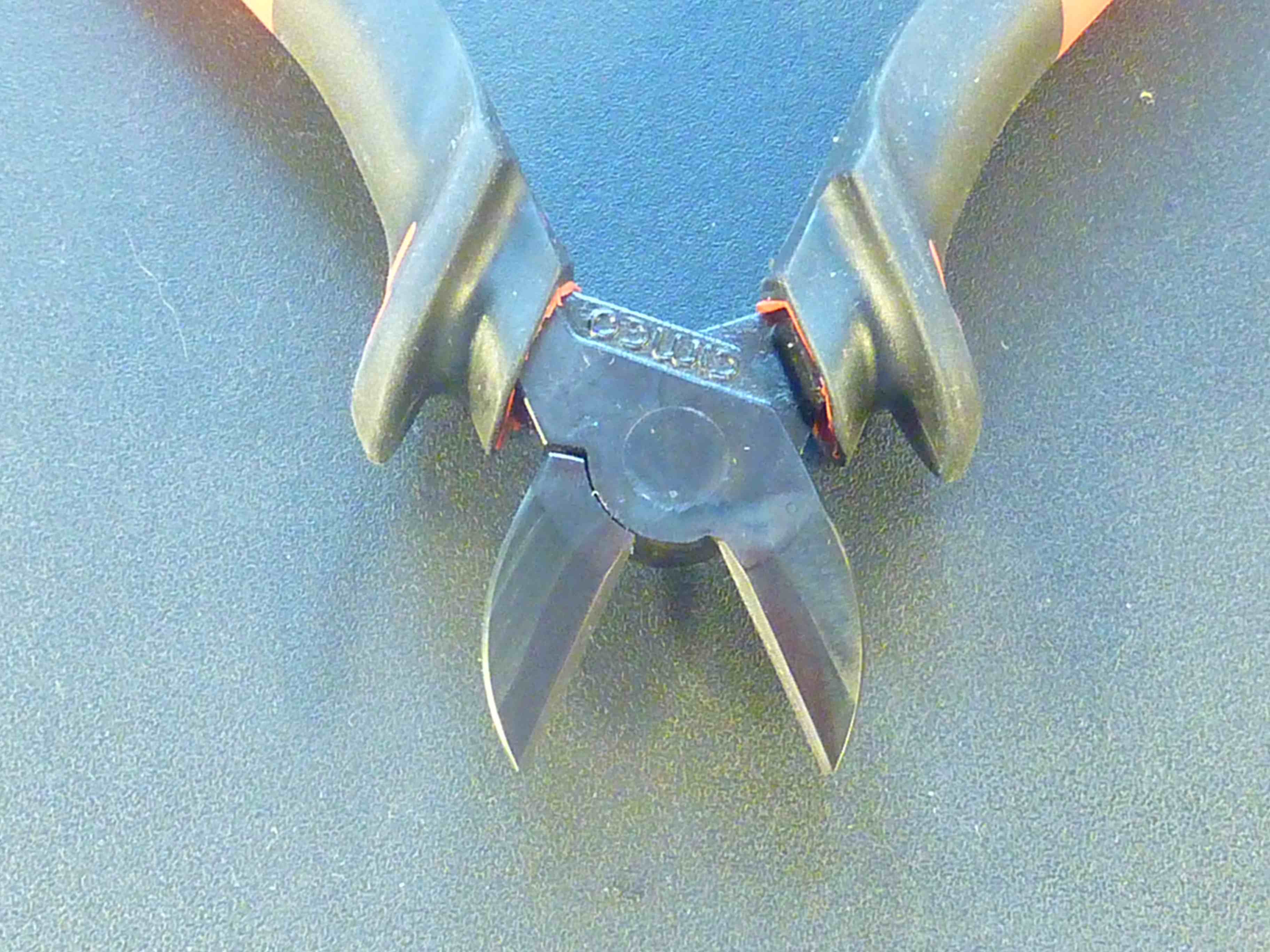

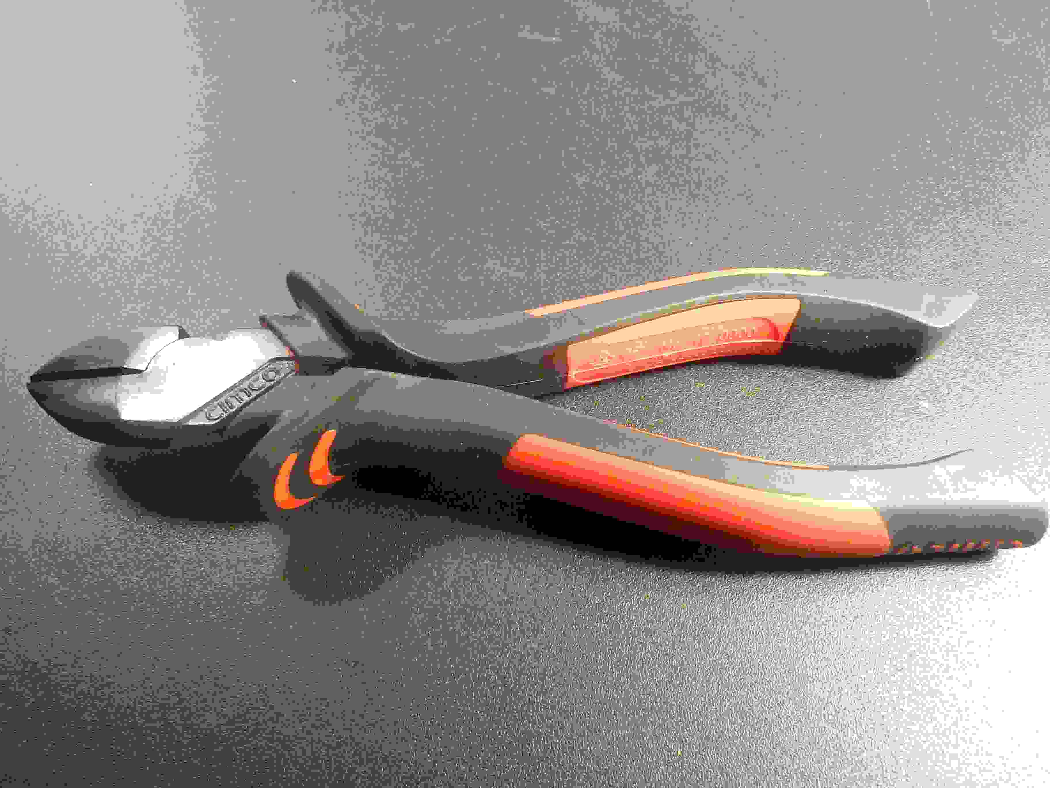

Прямой конкурент представителю от DIY сегмента, алмаз от немецкого комплектовщика Cimco 10 0000 diamant, с такими же скудными информационными данными. А имеем вот что: Размер: 160мм Ручки: пластиковые двух компонентные, с весьма спорным и не ординарным решением (хачапури лодочка), с защитой VDE 1000v. Головка бокорезов имеет покрытие напоминающее глянцевое воронение, шарнир очень тугой :confused: Сведение РК не идеально.
