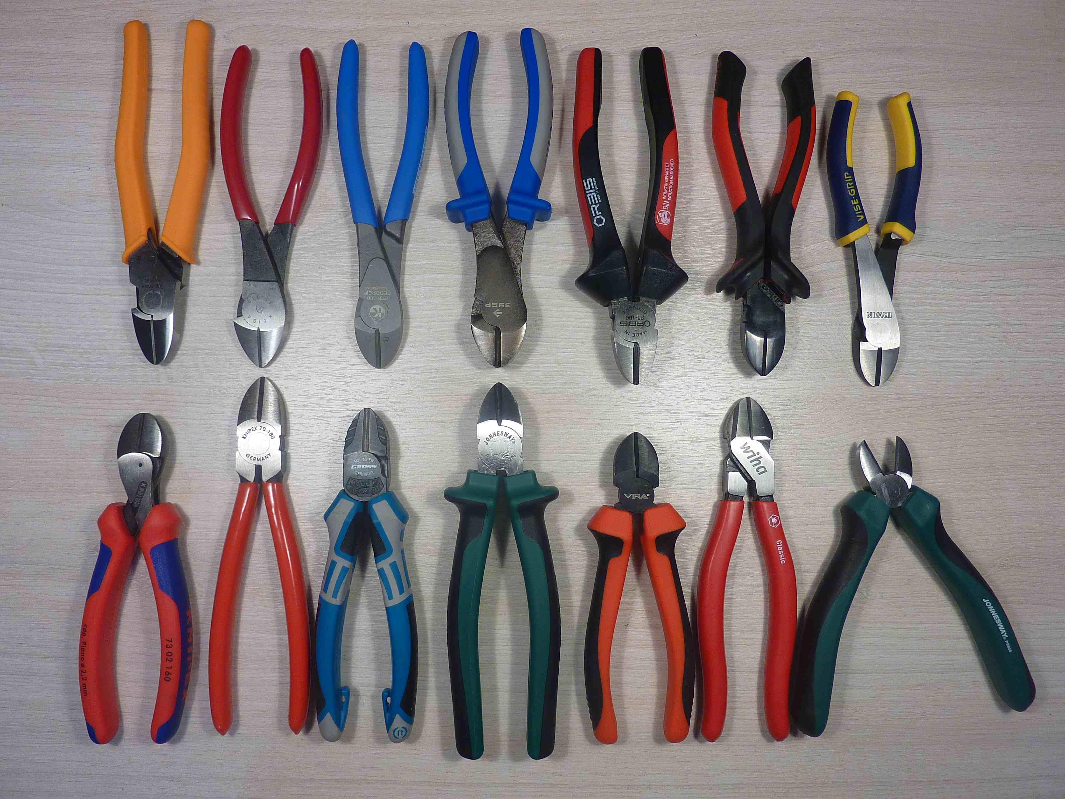

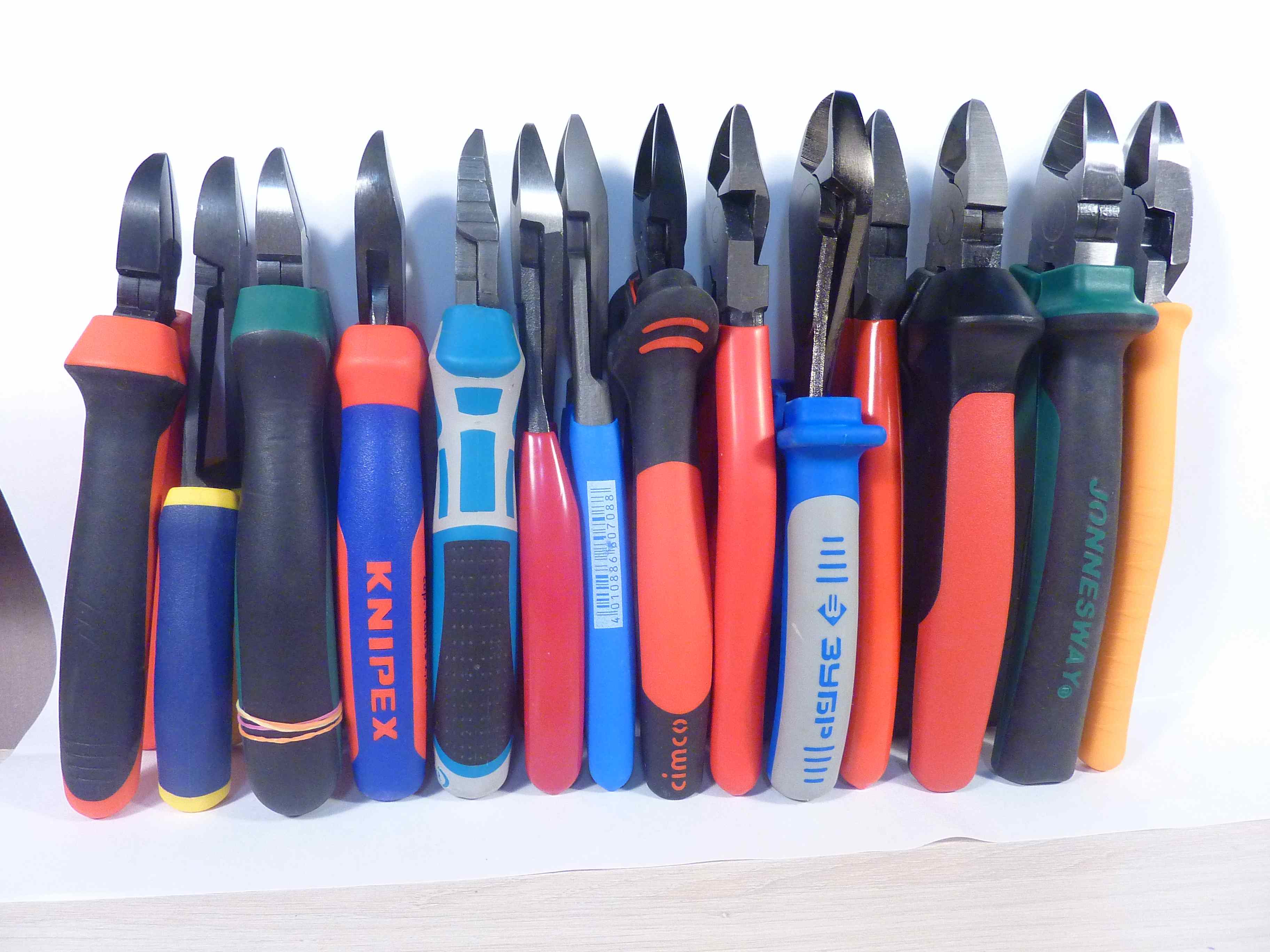

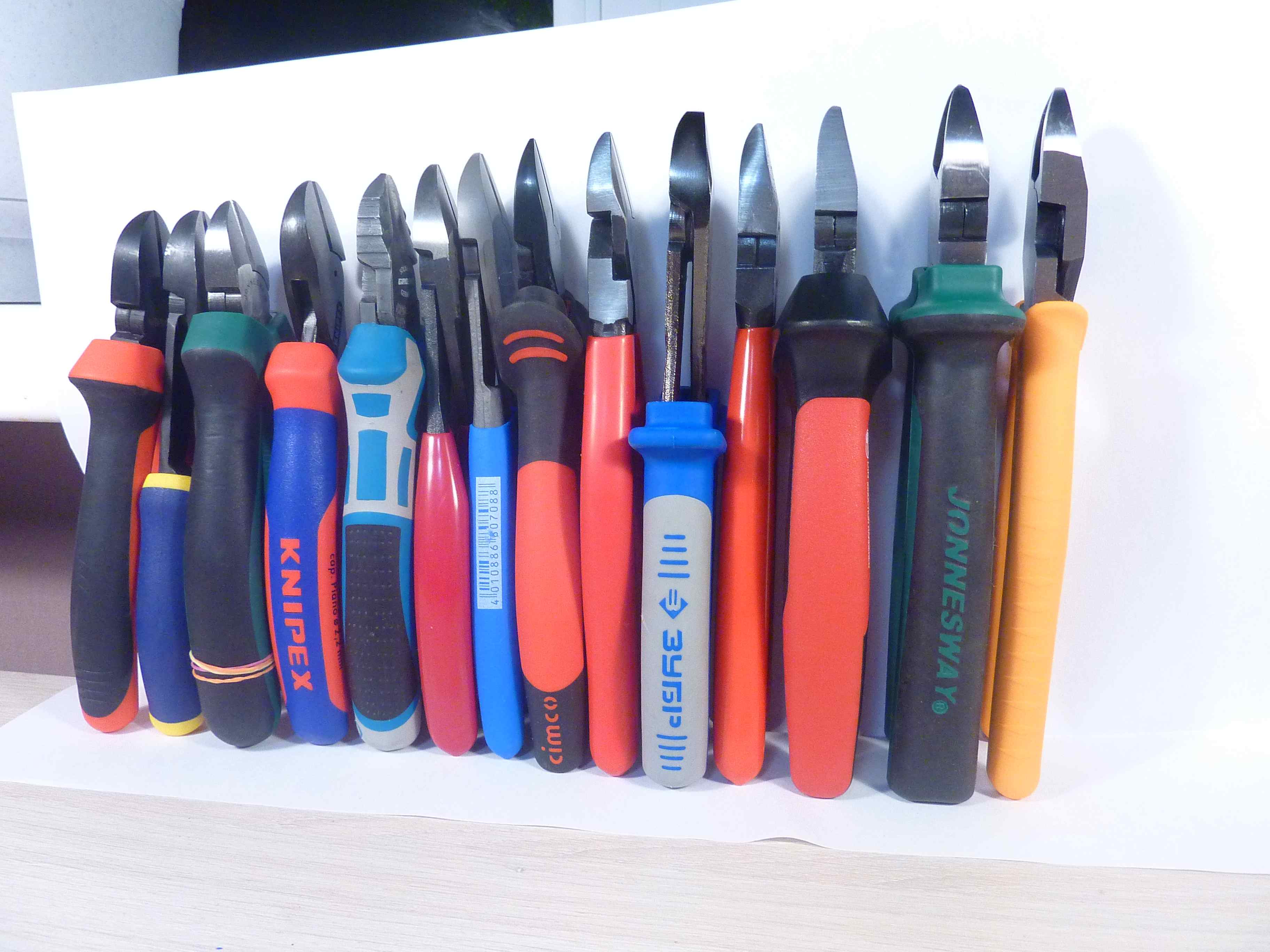

Стройные ряды бойцов в смешанном порядке ждут приказа, по ранжиру становись :yu: Ну чуток кинул для затравки в круг корма, сразу оголился звериный оскал :applause:
Часть корма в предверии заморозков, решила схорониться в гараже. Наивные.......

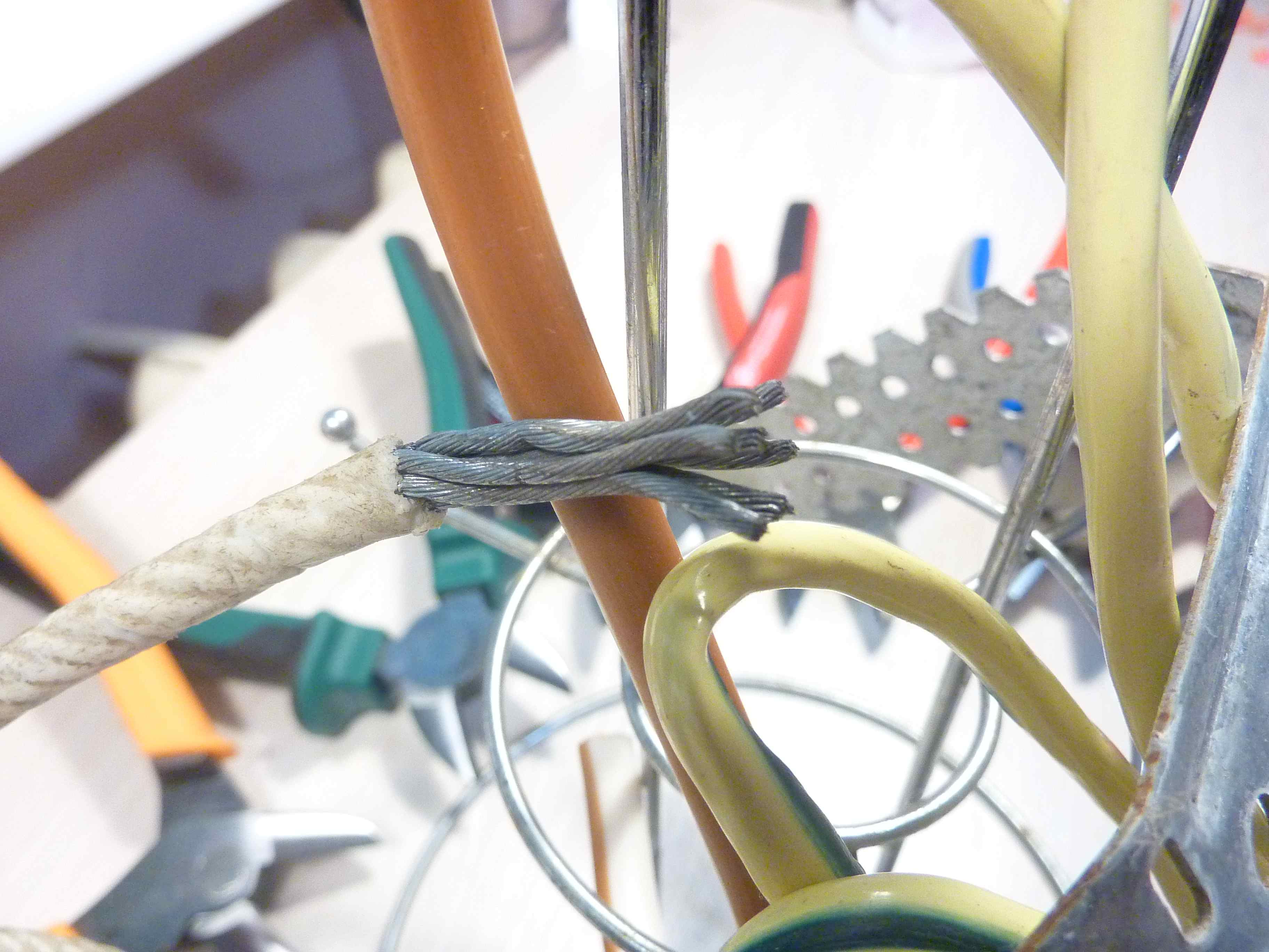

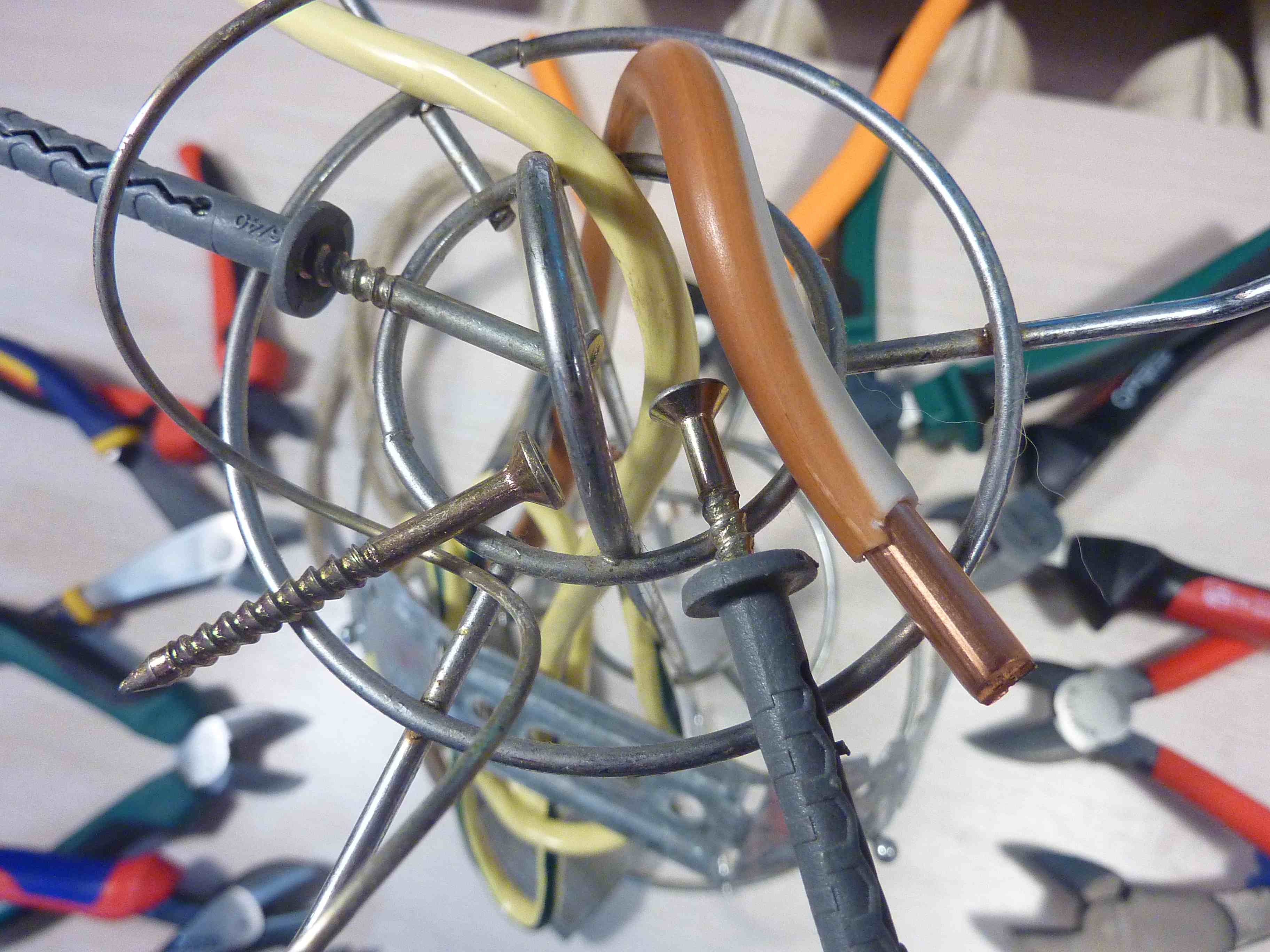

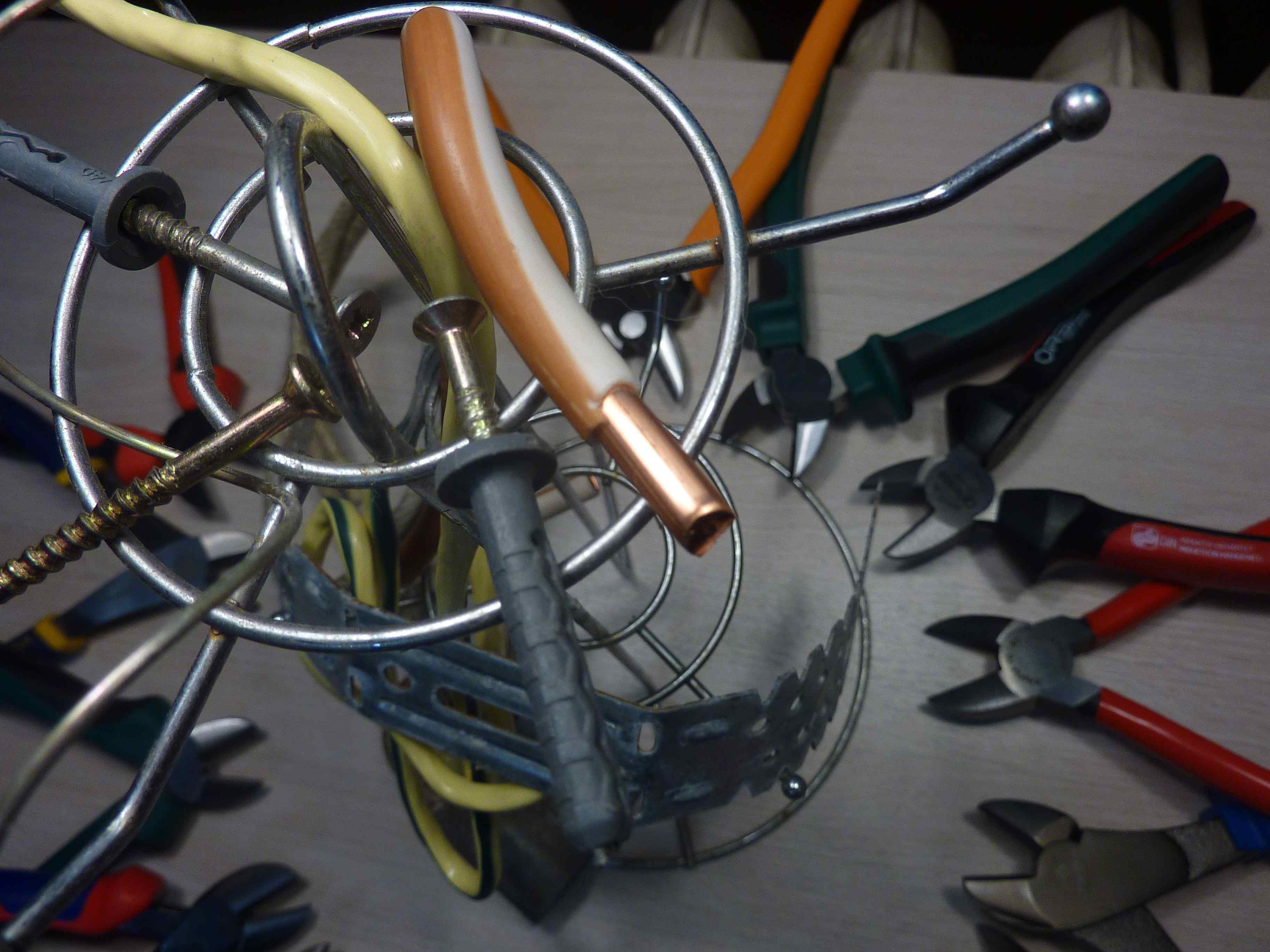

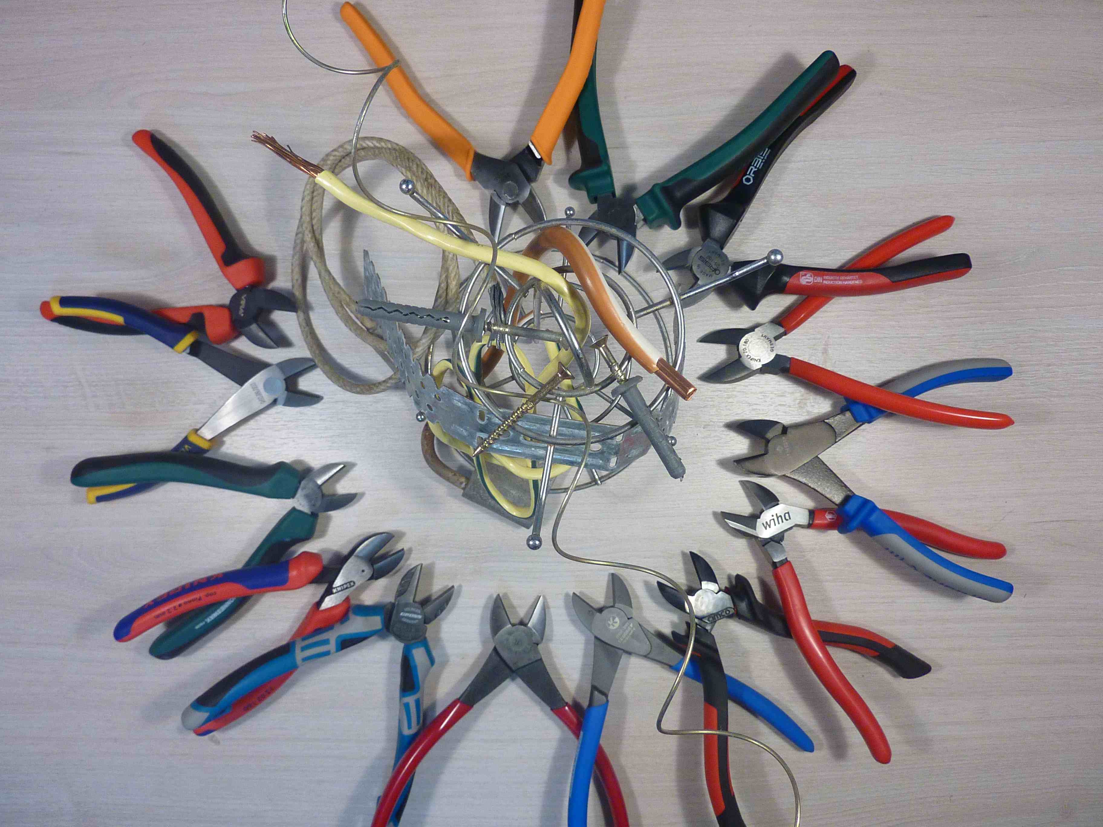

Kall=хоз=Nic написал: Часть корма в предверии заморозков, решила схорониться в гараже. Наивные.......
Тот корм, что на фото, не убьет никакие кусаки. Гвоздь от дюбель-гвоздя достаточно мягок, трос относится к категории "твердая проволока". Интерес растет.
доминик
доминик
Президент
Регистрация: 18.12.2009
Сообщений: 8970
31.10.2016 в 23:16:10
Лок написал: трос относится к категории "твердая проволока".
Как раз трос их присадит не хило.Угол заточки не тот.Они щёлкать-то его будут хорошо,но замины на глазах прямо начнут появляться.Я 74ые убил в своё время,после чего тросокус и купил.
Имхо.
Лок
Лок
Регистрация: 14.10.2011
Сообщений: 2993
31.10.2016 в 23:27:42
доминик написал: 74ые убил в своё время,после чего тросокус и купил.
не ставлю под сомнение ваш практический опыт, но понять не могу. У 74-х закалка максимальная (64), угол притупленный. Такой должен мочалить трос, сам оставаясь целым. Хотя, бывает всякое: попытка откусить алюминиевую заклепку толщиной 4мм кончиками 200-х бокорезов Сандвик-бакко привела к отлому кусочка губок инструмента. Хотя они рассчитаны на рез рояльной струны.
доминик
доминик
Президент
Сообщений: 8970
31.10.2016 в 23:35:32
Лок написал: Такой должен мочалить трос, сам оставаясь целым.
По логике да,но ... Завтра если найду куски этого троса,сфоткаю.Это протяжка вообще была,с тросом внутри.Мне надо было её поделить на 67 кусков,ну и про запас оставить ещё.Резов 80-90,и я не смог их вывести даже потом.

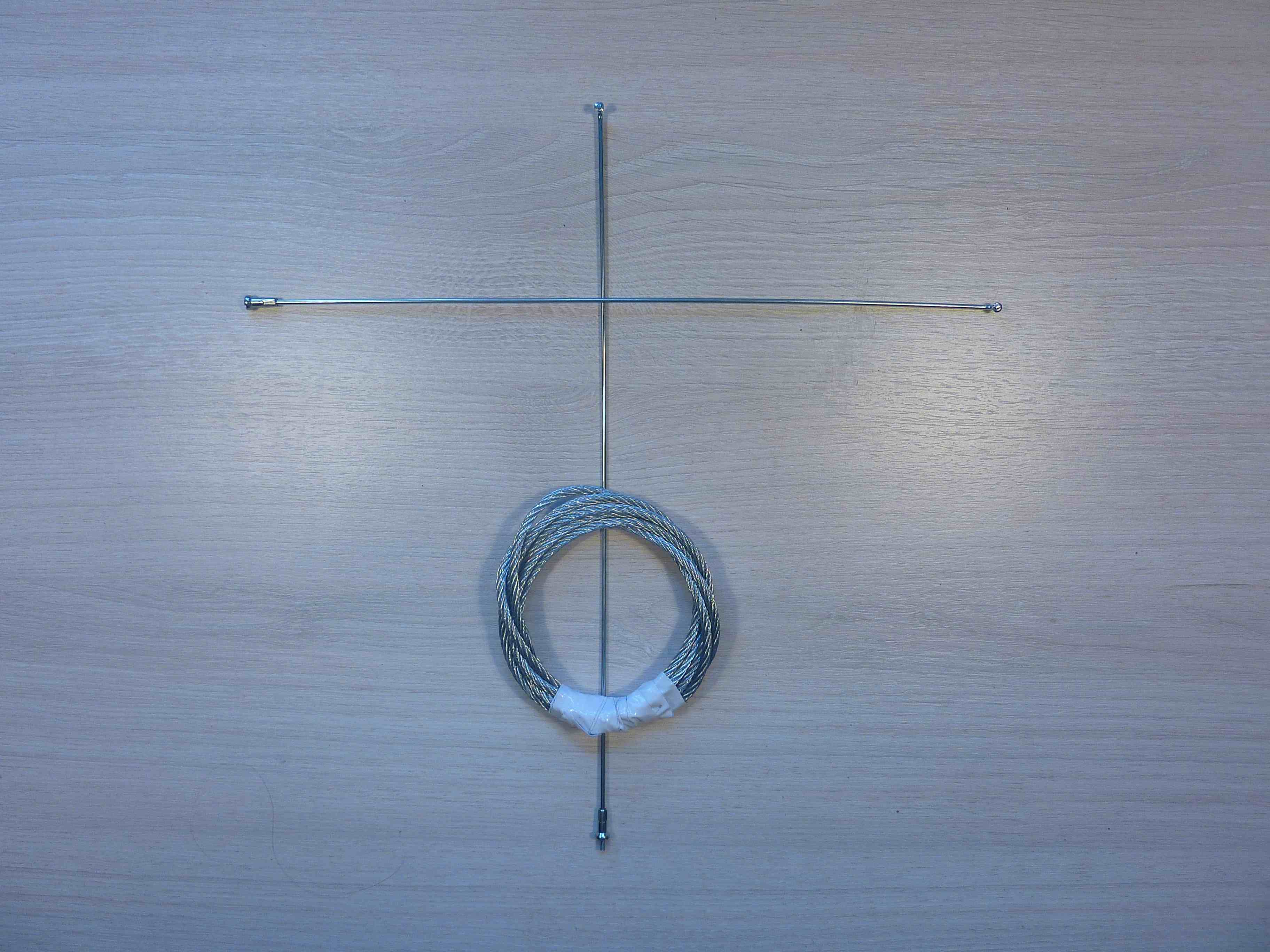

01.11.2016 в 12:10:37
Готический символ, по сказаниям староверов, избавляющий от скверны, фейковой закалкии, придающий анафиме инструмент от лукавого :tambourinedance:

Kall=хоз=Nic написал: Готический символ, по сказаниям староверов, избавляющий от скверны, фейковой закалкии, придающий анафиме инструмент от лукавого :tambourinedance:
Kall=хоз=Nic, :nо: не богохульствуй отрок..не ты господа создал..не тебе и рассуждать..С Господом не знаком. Но считаю что веру со светской жизнью мешать не стоит..Пусть верят..лишь бы других не заставляли..
