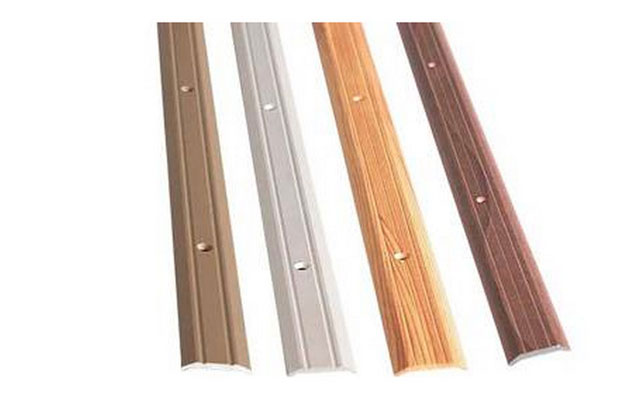

Смастерил себе раздвижную дверь, уходящую в проем. К сожалению, планки коробки, к которым приклеиваются шлегели сделал несъемными. Через пару лет уплотнители начали вылезать из щели, а снова закрепить их, например степлером, уже возможности нет. Может быть, существуют какие нибудь накладные щеточки-шлегели, которые можно прикрепить поверх щели? Или есть какое-то другое решение проблемы без разборки коробки?

Так и не подобрал ничего подходящего... :( Думаю, прибить пластины, чтобы шлегель не выползал. Может, кто-нибудь подскажет какие-нибудь полоски типа порожков для ламината, только поуже (шириной до 10 мм) и подлиннее (2 метра)?

Вадим М написал: Может, кто-нибудь подскажет какие-нибудь полоски типа порожков для ламината, только поуже (шириной до 10 мм) и подлиннее (2 метра)?
Зайдите в ОБИ. Там бывают узкие латунные пластины, и возможно по 2 метра

BV, зашёл. Полоски есть только алюминиевые, "цветных" нет. Хотя всевозможные уголки-двутавры-швеллера имеются, в том числе 2-х метровые... :(
